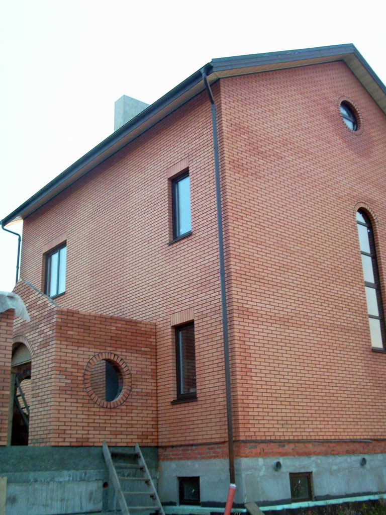

Должно получится что-то типа этого.
На разные ограждения не смотрите, ибо материал еще до конца не выбран, поэтому и не доводил их до финального варианта. Но концептуально должно быть понятно. :)
Игореха,
может не дочитал, почему сразу крыльцо с основным фундаментом не делали?
Эта вся конструкция может просесть, и кирпичный шов может отстать, никакие анкера не помогут...
Игореха,
Патамуша не хотел, до самого последнего момента:D
Но фасад получался "голым", очень хотелось иметь погреб, хотелось уменьшить высоту входной группы, и наконец-то разрешить проблему "вечной нехватки дополнительных 10см" для входного тамбура.
Обо всем этом писал ранее :)
А кто сказал что там есть хоть один анкер? ;)
Просядет, ессно. На 1..1,5мм. На большее не расчитываю, ибо там тоже плитный фундамент, основание под который затрамбовывалось виброплитой :)
ПС Если говорить именно о крыльце, то крыльцо сделано как раз на одном фундаменте с верандой ;)
Тогда лучше тамбур с домом соединить через гибкий "силиконовый шов", будет герметично....
Силикона не будет.
Будет Гипердесмо по шву цоколя.
А по кладке будет иной уплотнитель. :)
Есть специальные деформационные узлы - применяются в промышленном строительстве. Мне нравится идея со скользящим примыканием: в стену дома - сквозные анкера, а на торец стены тамбура - швеллер с овальными вырезами под анкера. Швеллер намертво соединен со стеной арматурой при кладке.
Мне иногда соседи и так пальцем у виска крутят, и говорят "нахрена ты Байконур строишь?" :D
Обойдусь обычным скользящим примыканием :)
Нечего там вязать и анкерить. Чуть сядет на миллиметр и никаких проблем. Коммуникаций между домом и пристройкой, кроме электрики - никаких.
Тамбур отапливаться не будет.
Уплонить шов цоколя для ГИ, и шов кладки для исключения сквозняков - не вижу никаких проблем. бОльшего и не нужно :)

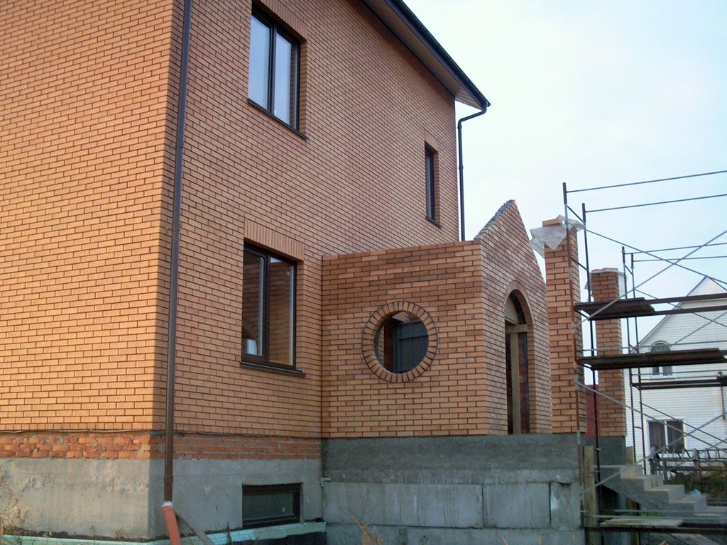

Сегодня закончили кладку веранды!:Yahoo!:
И заодно возвели стены санузла на первом этаже, чем наконец-то разделили зоны прихожей и собственно санузла :)
Теперь стало определенно ясно, что именно тамбура с колоннами не хватало для входной группы и для дома в целом :)
Фасад ожил еще даже без крыши. Выход из дома стал более приятным и уютным.

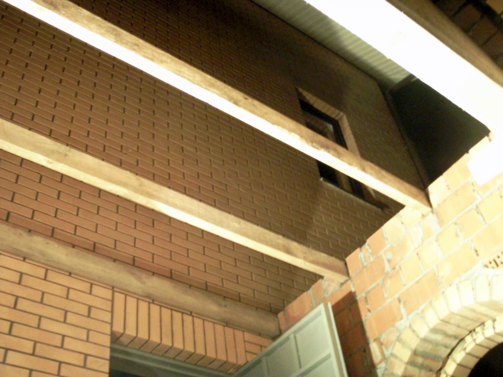

Под вечер чесались руки и я решил таки под закат установить сразу балки перекрытия тамбура. Благо в сумерках хорошо видно луч лазерного нивелира, и процесс выставления балок не принес трудностей.
Концы балок перекрытия замотаны в "рубероид"??
А то на фото не видно.
п.с..камень/дерево/металл...всегда взаимоизолированы..напоминаю для читателей.
Не переймайся! ))) Главное - умение пользоваться
это как? ходить в туалет на улице?:))
Посадить дренажный колодец ниже глины, например. (если конечно сразу под глиной не окажется водонос, что маловероятно)
почему. понравится. я просто думал есть ли смысл сади именно его... опустить его докупить кольцо 1м и плиту на 2м мне кажется не сложно. но вот будет ли там песок )))) до ГВ, судя по колодцу метров 13
Увы - не замотаны.
Обернуы только нижние и боковые плоскости балок, которые могут контактировать с раствором ;)
Для этих целей очень удачто подошли обрезки гонтов Керабита :D

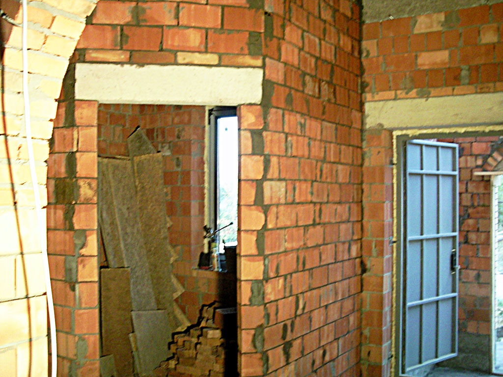

И заодно возвели стены санузла на первом этаже, чем наконец-то разделили зоны прихожей и собственно санузла .......
Как я понял по фотографии, перегородка в четверть кирпича?
Не-а :)
Это блоки 2 НФ. Соотвественно, перегородка - в пол кирпича :)
ПС Видите, там кусок стандартной перемычки лежит над проемом? ;) А минимальная ширина перемычки 120мм :)
