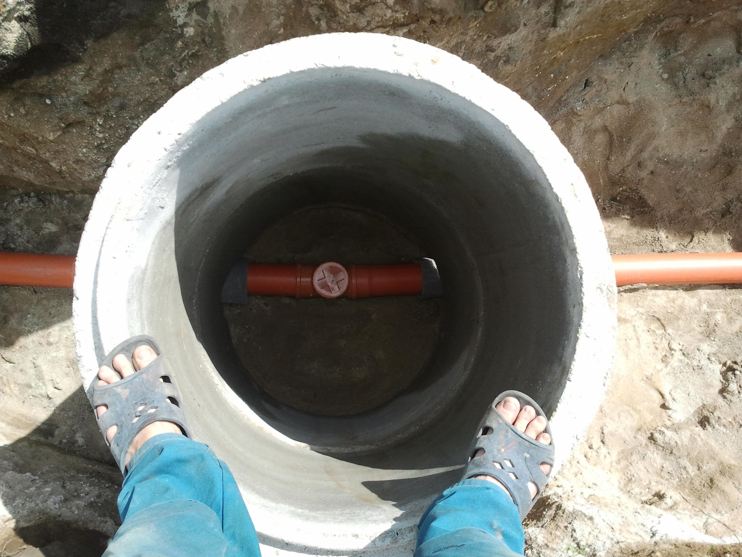

Как почистить тройник если забьется? ...
У меня на каждой ветке канализационной трубы установлен ревизионный колодец, типа вот такой ТЫЦ как раз делал для случая, если чего забьется...

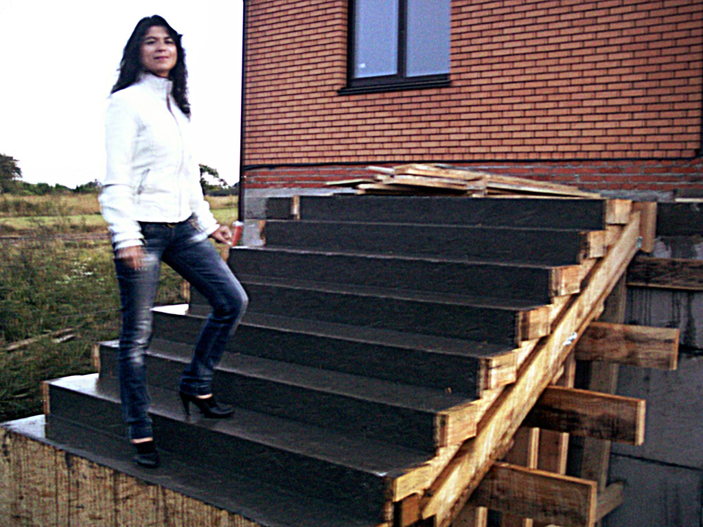

Вечером поехал разопалубил ступени и подступени. Пусть бетон просыхает. Больше суток парился, еще теплый. :) Раковин практически нет (только две совсем маленькие).
Крышки на ступени - рабочий вариант. Главное их зафиксировать, чтобы не вздувало на такой площади напором бетона. Все ровненько, и нет усадочных трещин над арматурой. И ровнять поверхность не нужно.
Дело было в сумерках, поэтому фото не совсем удачное. Хозяйка принимает работу :D
Вот ждала этого.
Красивая хозяйка и красивая лестница получилась.:rolleyes:
