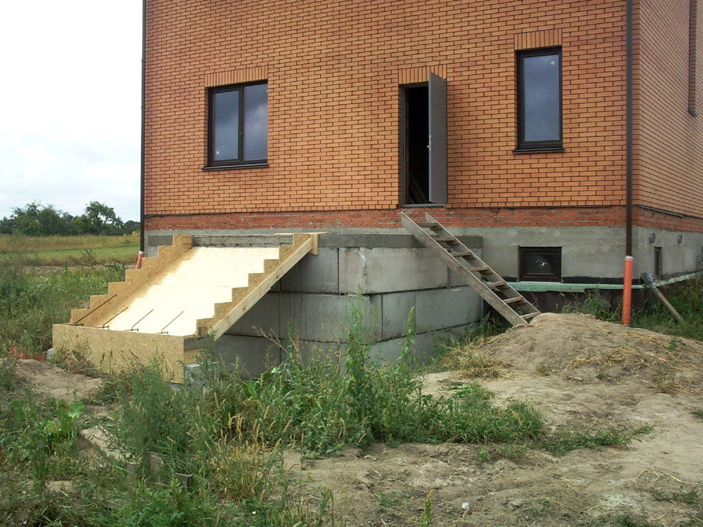

Разопалубил перекрытие спустя 15 дней. Раньше чем хотел, но жлобство сыграло свою роль.:crazy:

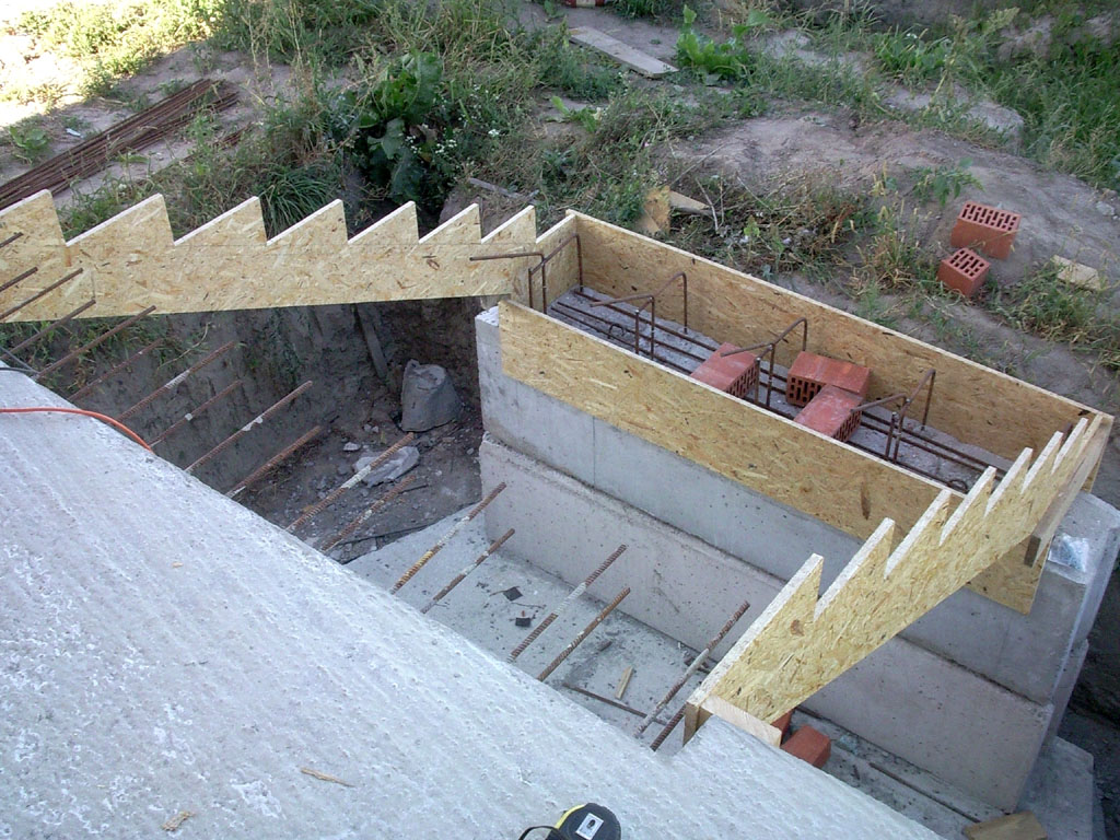

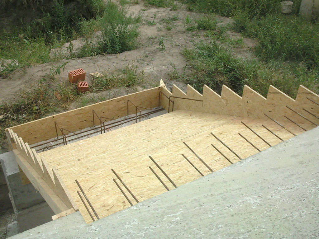

Нужны были щиты ОСБ для опалубки входной лестницы, которую и начал делать на выходных.
Были опасения по поводу проходимости целого листа ОСБ через проем лаза в подвал, но лист впритирочку с микронными зазорами прошел без подрезок :Yahoo!:

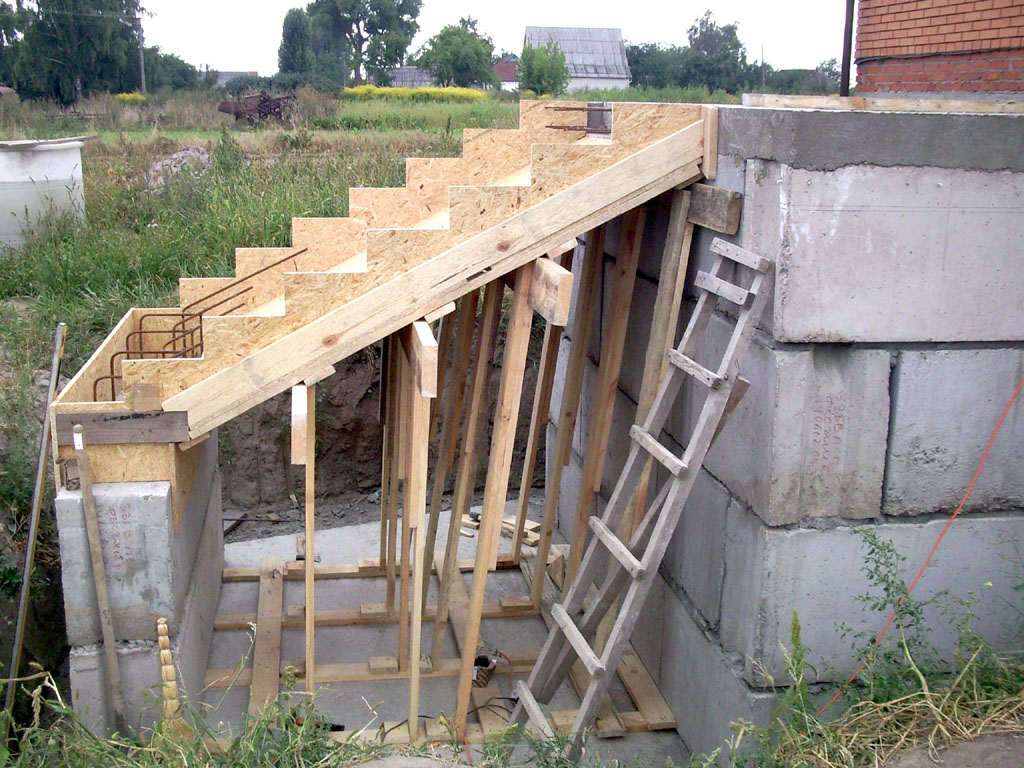

Изготовление опалубки под марш оказалось довольно длительным занятием. Но учитывая полный вес этого марша в 3,5 тонны, решил сделать надежную опалубку. Ширина марша 2000мм. Ступени 154*300 = 7 штук - классика :)

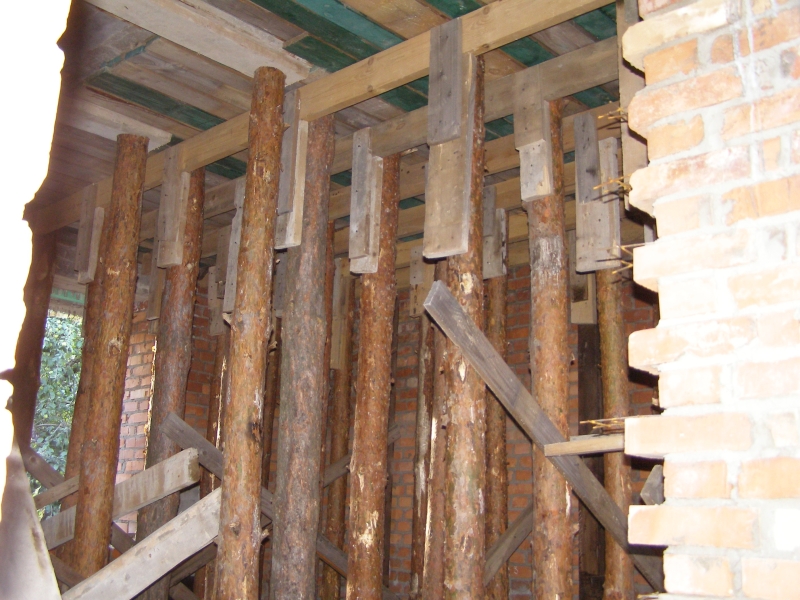

Стойки у меня были скручены из доски 30*120, длиной 212см в виде буквы "Т"
Делал так же, только доска 50х150 (какая была, да и считать не умею). Подпоры из Т ставил от провисания, на клиньях.
При длине стоек 2-2,5 метра, из 50*150 можно и не делать подобную конструкцию. :) Такая доска сама проходит. Главное - стойки строго вертикально и торец по-ровнее, чтобы контакт был всем торцом (минимизировать внецентренное сжатие).

Так у вас же там вроде реальные бревна в качестве стоек? :)
ПС С частотой и шагом установки стоек - явно перебор. Даже для такого перестраховщика, как я )))))))
