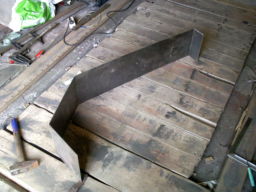

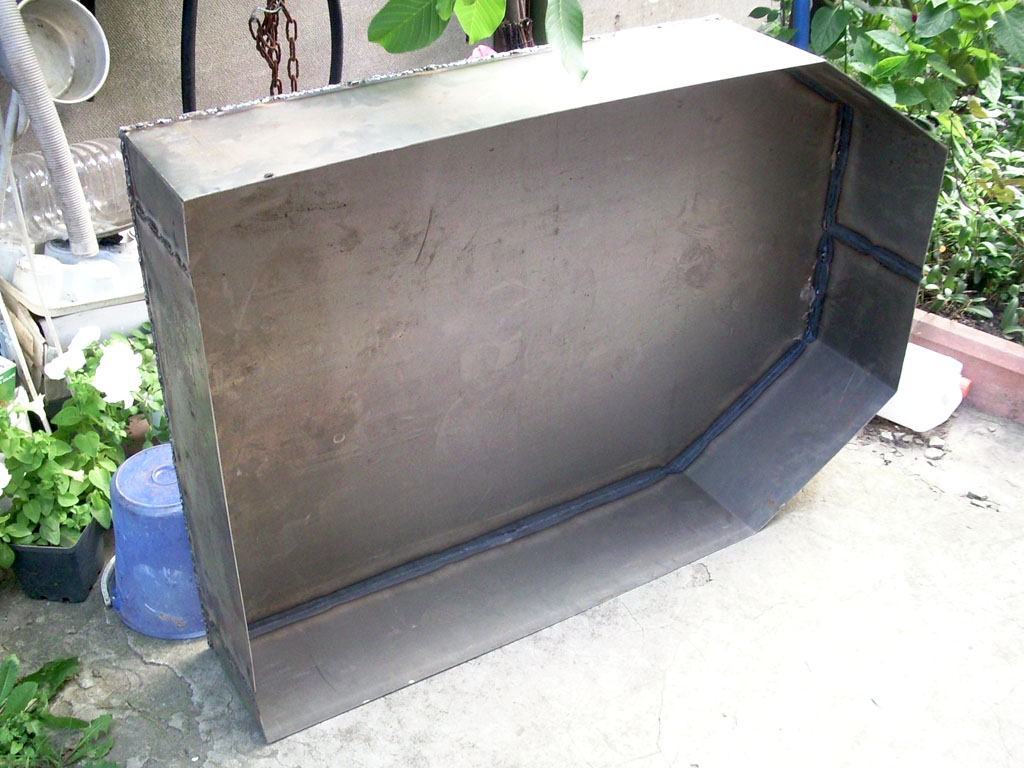

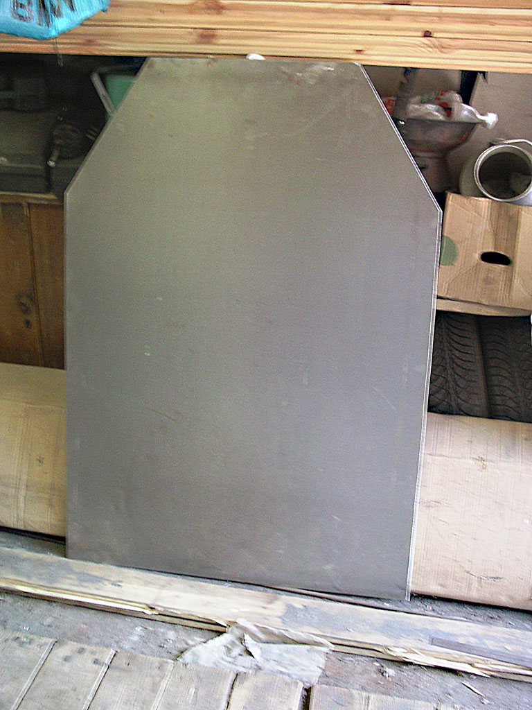

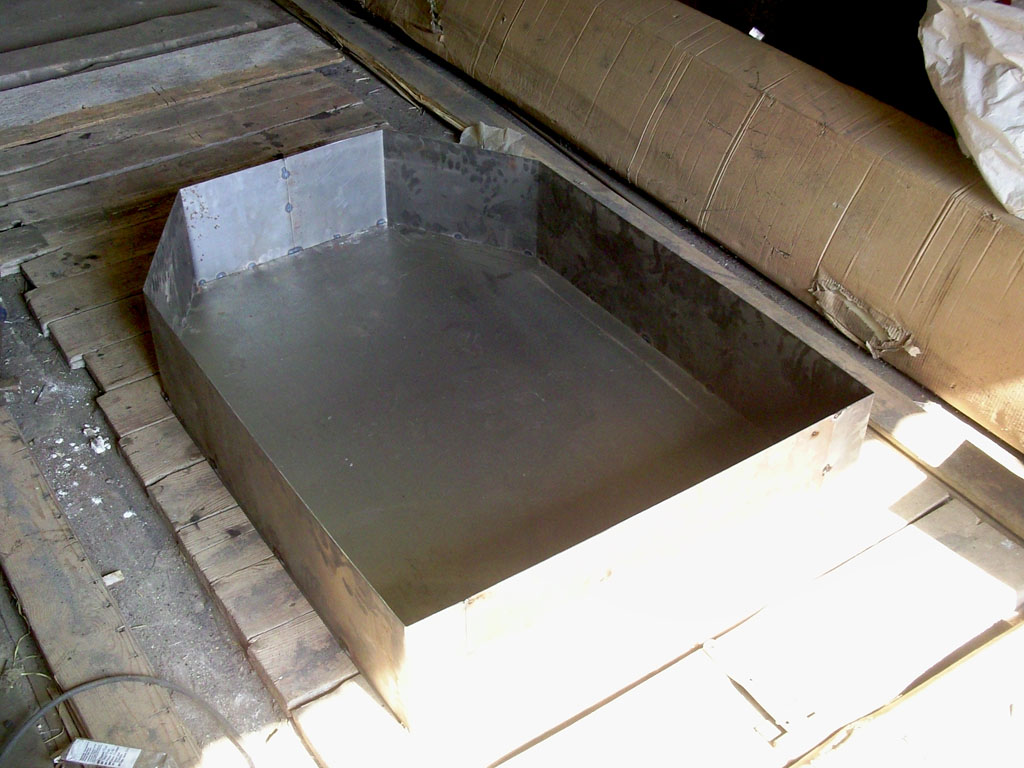

Игореха Опубліковано: 6 липня 2013 Автор Поділитись Опубліковано: 6 липня 2013 В очередной раз вспомнил, что бетономешалка-то у меня есть, а вот корыта для раствора нет:D Прошлые пару лет брал у односельчанина. Но ему оно в этом году тоже понадобилось, да и свое уже давно пора заиметь. Поэтому сегодня посвятил пол-дня сварке корыта, лист для которого лежит уже пару месяцев в гараже. Такие длинные непрерывные швы по 2мм листовому металлу я еще не варил:D Общая длина шва 4 метра. Но все получилось. Объем корыта 240 литров. Это как раз тот максимум, который я замешивал в своей бетономешалке. Бетономешалка снова в строю. 3 Посилання на коментар Поділитися на інших сайтах More sharing options...
Luko Опубліковано: 6 липня 2013 Поділитись Опубліковано: 6 липня 2013 а в чем сакральный смысл такой странной формы корыта? Посилання на коментар Поділитися на інших сайтах More sharing options...
Игореха Опубліковано: 6 липня 2013 Автор Поділитись Опубліковано: 6 липня 2013 а в чем сакральный смысл такой странной формы корыта? Все просто. Мне нужен объем (230-240), при приемлемых размерах корыта. Надо чтобы оно было широким, но таким, чтобы влазило между лап бетономешалки. Длина тоже должна быть не 3 метра, чтобы я не гонял лопатой бетон на несколько метров. Т.е. Есть ограничение по площади. При такой площади и объеме, высота стенок получается 23-24см. Но при такой высоте стенок и прямоугольной форме корыта, я не смогу полностью опрокинуть грушу бетономешалки - она будет касаться ближнего борта корыта. Чтобы этого избежать, надо засунуть корыто подальше под чан бетономешалки. Но если корыто будет прямоугольным, то оно глубоко под мешалку не зайдет - будут мешать раскосы, которые укрепляют ноги бетономешалки. Вот как раз эти скосы на корыте и позволяют засунуть его дальше под бетономешалку, между раскосами. Надеюсь что донес мысль 5 Посилання на коментар Поділитися на інших сайтах More sharing options...

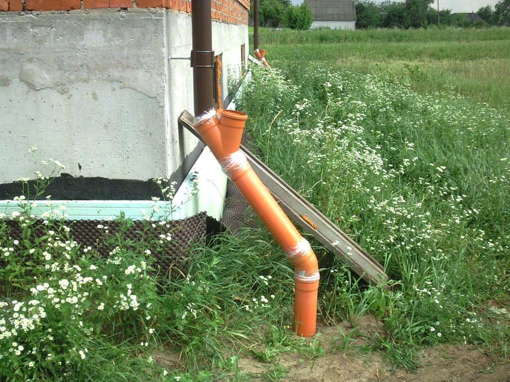

Игореха Опубліковано: 8 липня 2013 Автор Поділитись Опубліковано: 8 липня 2013 Вчера наконец-то состыковал по временной схеме (пока нет отмостки и отделки цоколя) водостоки с ливневой канализацией. И продлил магистрали до будущего ливнесборника - выпустил в яму септика. Теперь можно не переживать за фундамент и затопление подвала. Правда, остаются переживания по поводу затопления ямы септика. Не столько затопления, как возможности новых обвалов грунта. Но септик все равно нужно докапывать. Надеюсь что в этом сезоне УГВ таки снизится до посоянного уровня. Это лучше, чем спускать воду в крыши под дом. 1 Посилання на коментар Поділитися на інших сайтах More sharing options...

Игореха Опубліковано: 8 липня 2013 Автор Поділитись Опубліковано: 8 липня 2013 как вчерашний дождь? не сильно помешал? Да это разве дождь? :D Заодно и ливневку проверил. Правда, хотел еще приямок возле подровнять, подкопать. Но по мокрому - не то пальто А вот в Ирпене - вот то был ДОЖДЬ! Посилання на коментар Поділитися на інших сайтах More sharing options...
AНДРЮША Опубліковано: 8 липня 2013 Поділитись Опубліковано: 8 липня 2013 Как то высоко выходят трубы, или вы будете поднимать уровень участка? Их на солнце сильно ведет. Правда у меня серые, может рыжие не так. Посилання на коментар Поділитися на інших сайтах More sharing options...
Игореха Опубліковано: 8 липня 2013 Автор Поділитись Опубліковано: 8 липня 2013 Как то высоко выходят трубы, или вы будете поднимать уровень участка? Их на солнце сильно ведет. Правда у меня серые, может рыжие не так. Рыжие ведет не меньше (ну может цуцуть) чем серые Правда, ведет сильно, когда вся труба целиком лежит под солнцем. А кусочек трубы уводит совсем немного. Солнце ушло - труба выровнялась. Но это не важно. Это - временное решение. Уровень отмостки будет на 30-40 см выше. И будут ливнеприемники. Та труба, которая выходит из грунта - постоянная. А трубы, которые выше нее - времянка. Это чтобы сейчас вода под дом не текла.В дальнейшем поставлю ливнеприемники и продлю спуск ливнестока. Посилання на коментар Поділитися на інших сайтах More sharing options...
