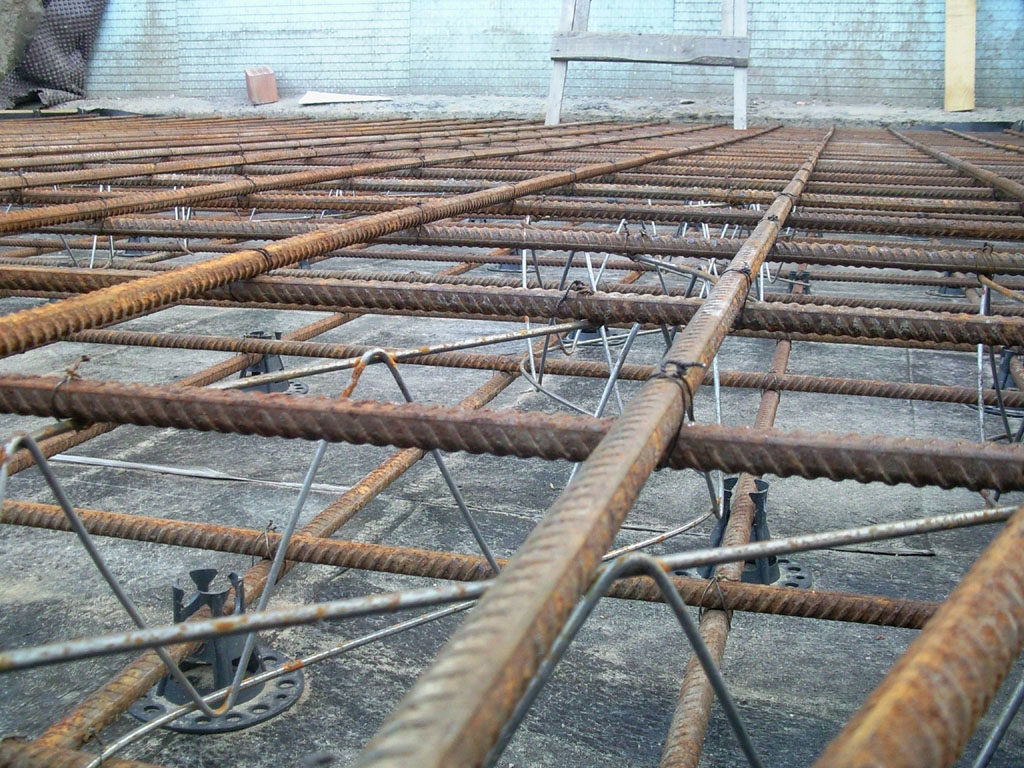

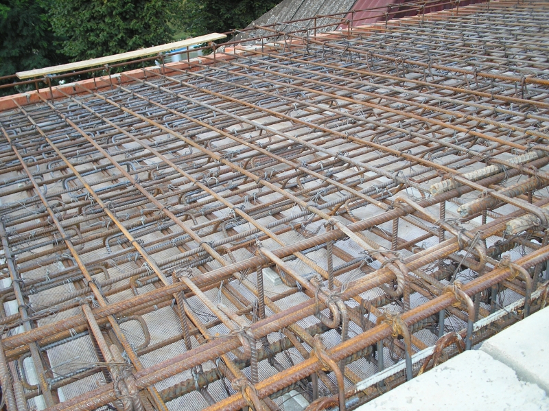

Игореха Опубліковано: 21 червня 2013 Автор Поділитись Опубліковано: 21 червня 2013 В общем, долго думал, думал, на чем фиксировать верхнюю сетку плиты.... плюнул, и поехал купил "змейку":D Так что, если погода позволит, то завтра и закончу вязать каркас. Посилання на коментар Поділитися на інших сайтах More sharing options...
valeriy123 Опубліковано: 21 червня 2013 Поділитись Опубліковано: 21 червня 2013 на чем фиксировать верхнюю сетку плиты.На будущее, может пригодится. Из остатков арматуры (6,8) формируются треугольники, и привязываются в распор сеток. Даже тяжелые строители могут ходить, прыгать, ездить тачкой с бетоном, геометрия не нарушается. 3 Посилання на коментар Поділитися на інших сайтах More sharing options...
Игореха Опубліковано: 21 червня 2013 Автор Поділитись Опубліковано: 21 червня 2013 (змінено) На будущее, может пригодится. Из остатков арматуры (6,8) формируются треугольники, и привязываются в распор сеток. Даже тяжелые строители могут ходить, прыгать, ездить тачкой с бетоном, геометрия не нарушается. Но я так понял, что эти треугольники состаят из двух "прямоугольных колец"? Способ надежный, и ятакой вариант тоже продумывал. Но гораздо больше возни. Меня больше всего напрягает - гнуть сотни этих хомутов, да еще и заданными размерами :D Змінено 21 червня 2013 користувачем Игореха Посилання на коментар Поділитися на інших сайтах More sharing options...

valeriy123 Опубліковано: 21 червня 2013 Поділитись Опубліковано: 21 червня 2013 их двух "прямоугольных колец"?Точно, сделали станочек и гнули. Если на стройке монолиты, без станка никак. Точность по кондуктору. Или сразу лаги на арматуру крутить.Все там без запасов, монолиты 80мм, в некоторых местах встроенные балки. Зачем переводить дорогой бетон В25П5 с фракцией наполнителя мах 10мм. На балках кирпичные простенки. Посилання на коментар Поділитися на інших сайтах More sharing options...
Игореха Опубліковано: 21 червня 2013 Автор Поділитись Опубліковано: 21 червня 2013 Точно, сделали станочек и гнули. Если на стройке монолиты, без станка никак. Я обошелся:D Но жалею что не сделал станок. 1 Посилання на коментар Поділитися на інших сайтах More sharing options...

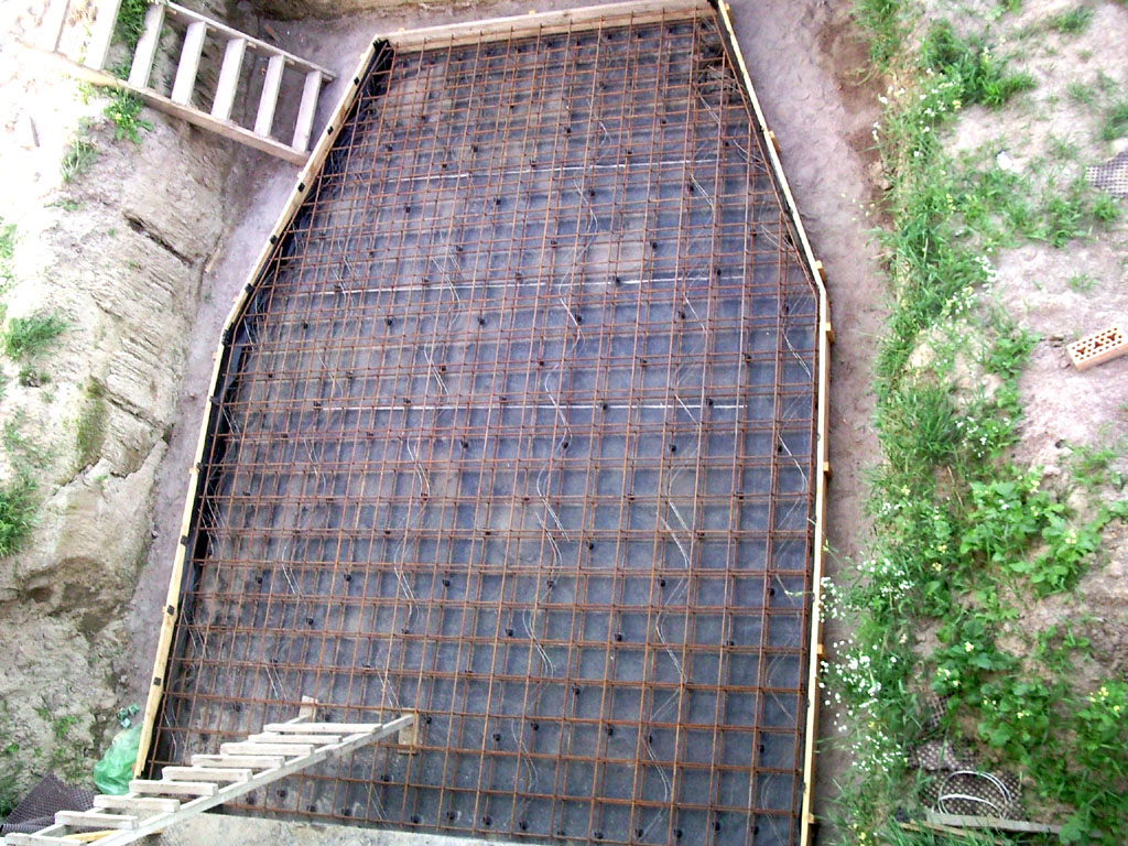

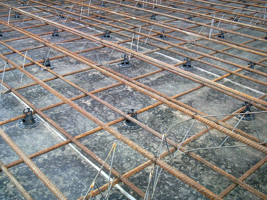

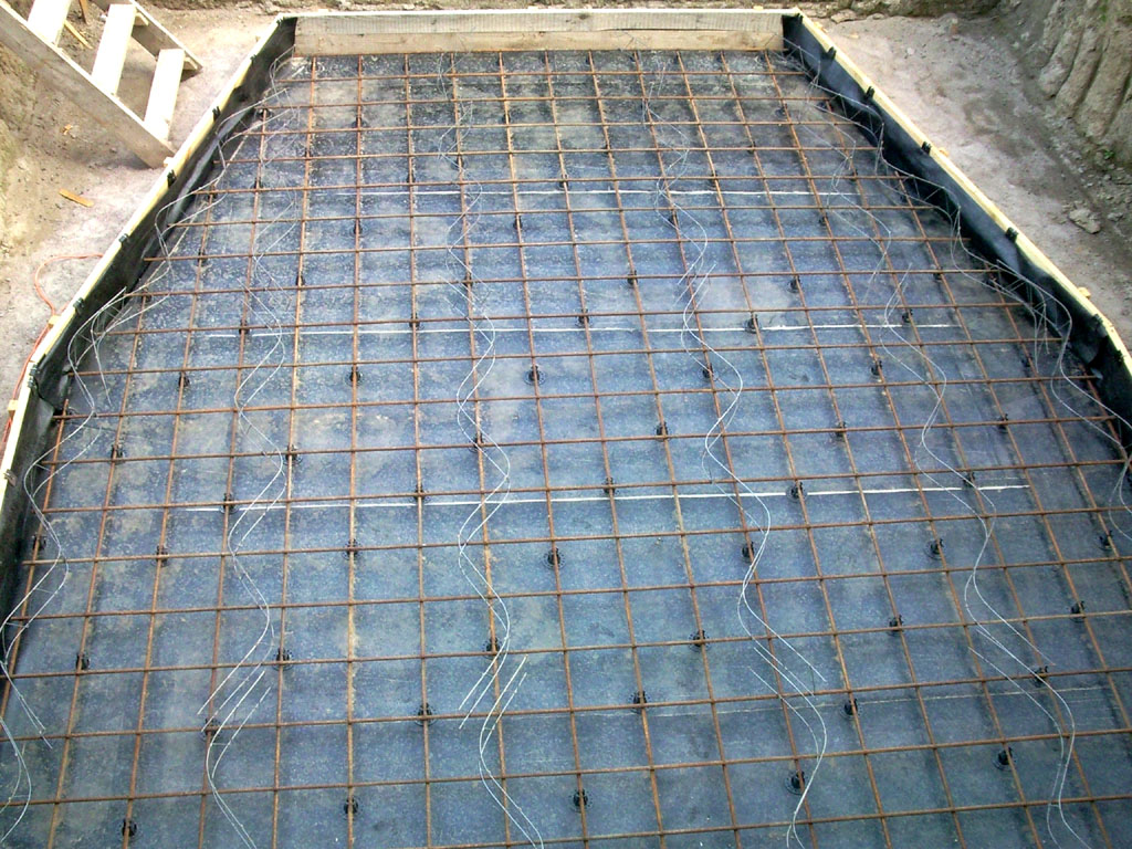

Игореха Опубліковано: 25 червня 2013 Автор Поділитись Опубліковано: 25 червня 2013 Закончил вязать плиту. Готовлюсь морально к заливке. Работать со змейкой понравилось. После того как плита связана полностью - конструкция достаточно жесткая и устойчивая. 4 Посилання на коментар Поділитися на інших сайтах More sharing options...
Miracle Опубліковано: 25 червня 2013 Поділитись Опубліковано: 25 червня 2013 Закончил вязать плиту. Готовлюсь морально к заливке. Работать со змейкой понравилось. После того как плита связана полностью - конструкция достаточно жесткая и устойчивая. а что это за волнистые куски проволки? Посилання на коментар Поділитися на інших сайтах More sharing options...
Игореха Опубліковано: 25 червня 2013 Автор Поділитись Опубліковано: 25 червня 2013 а что это за волнистые куски проволки? Это и есть та самая змейка Посилання на коментар Поділитися на інших сайтах More sharing options...
Miracle Опубліковано: 25 червня 2013 Поділитись Опубліковано: 25 червня 2013 Это и есть та самая змейка А кусками арматуры ее никак не заменить? Посилання на коментар Поділитися на інших сайтах More sharing options...
Игореха Опубліковано: 25 червня 2013 Автор Поділитись Опубліковано: 25 червня 2013 А кусками арматуры ее никак не заменить? У меня вопрос стоял иначе. "А куски арматуры ничем больше заменить нельзя?" :D Для первой плиты гнул арматуру-катанку. Сыт по горло. Этот вариант, конечно, подороже выходит, но в совокупности трудозатрат и протсоты монтажа - рекомендую! Посилання на коментар Поділитися на інших сайтах More sharing options...
