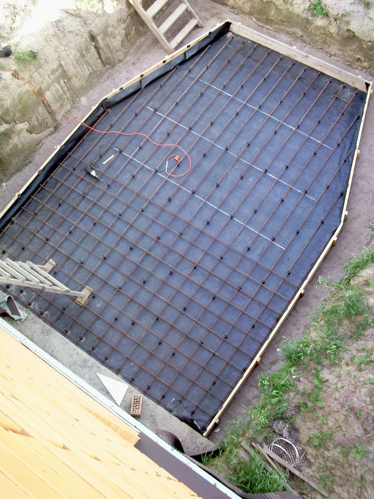

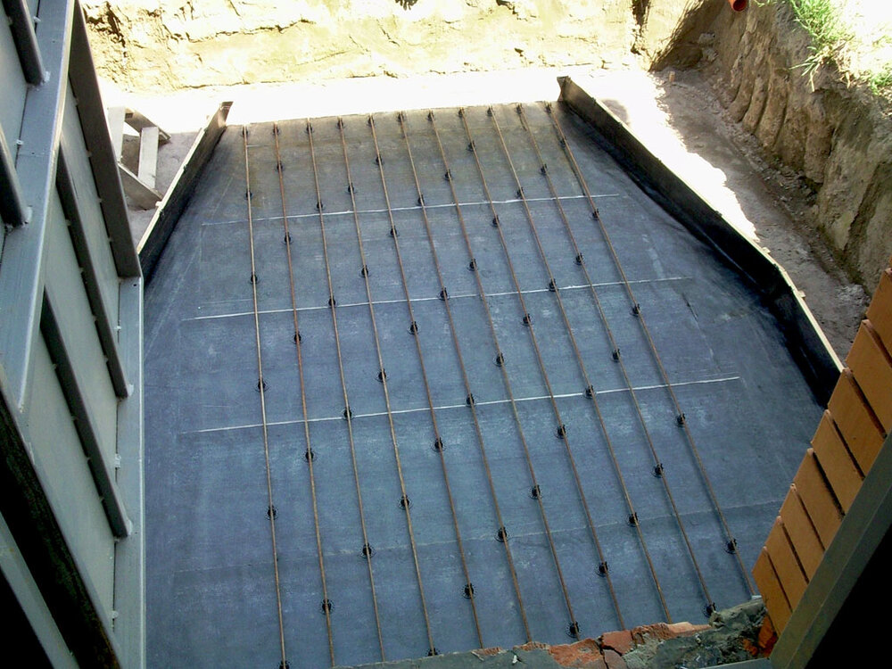

Luko Опубліковано: 15 червня 2013 Поділитись Опубліковано: 15 червня 2013 Сегодня выставили опалубку и закатали основание буржуйским рубероидом. а чего она какой-то странной буржуйской формы? Посилання на коментар Поділитися на інших сайтах More sharing options...
Игореха Опубліковано: 15 червня 2013 Автор Поділитись Опубліковано: 15 червня 2013 а чего она какой-то странной буржуйской формы? Опалубка?:D Стены погребка будут меньше по площади.примерно 3*4. А в вершине трапеции будут стоять пару ФБС, на которые будет опираться монолитная лестница. Не хочу потом всю жизнь мучиться с вечно отъезжающей от дома лестницей. Поэтому решил чуть раскошелиться и водрузить лестницу на один фундамент с пристройкой. ;) Ширина лестницы будет чуть более 2х метров, поэтому не было смысла городить прямоугольную плиту Посилання на коментар Поділитися на інших сайтах More sharing options...
Luko Опубліковано: 15 червня 2013 Поділитись Опубліковано: 15 червня 2013 Не хочу потом всю жизнь мучиться с вечно отъезжающей от дома лестницей. Теперь ясно. Меня такие страхи тоже мучили, поэтому у крыльца единая подушка с домом. Кстати, вопреки проекту... Посилання на коментар Поділитися на інших сайтах More sharing options...
Игореха Опубліковано: 15 червня 2013 Автор Поділитись Опубліковано: 15 червня 2013 . Кстати, вопреки проекту... И согласно учениям феншуя:D Посилання на коментар Поділитися на інших сайтах More sharing options...

Игореха Опубліковано: 15 червня 2013 Автор Поділитись Опубліковано: 15 червня 2013 судя по молниям и ветру погода налаживается Да пипец! Заманало уже это знойное и засушливое лето. Синоптиков - на Колыму! На 25 лет! Позаливает котлован. Хоть я и оставил щель под опалубкой для стока воды. Боюсь чтобы ветра сильного не было - может улететь непригруженный рубероид. Посилання на коментар Поділитися на інших сайтах More sharing options...

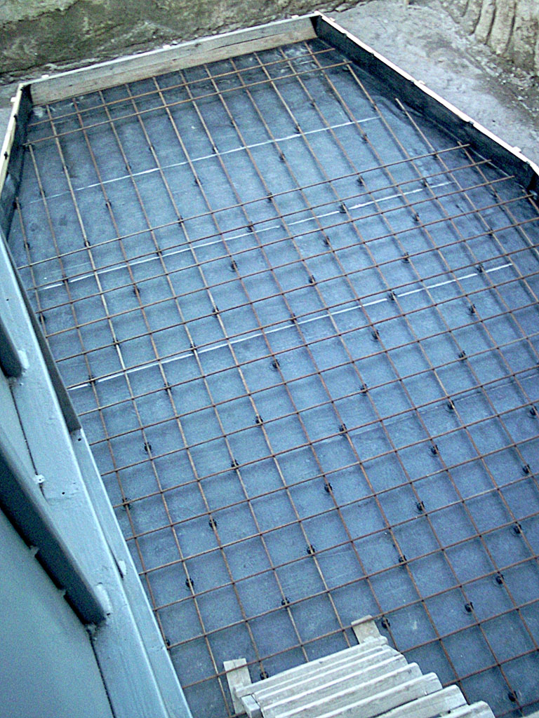

Игореха Опубліковано: 16 червня 2013 Автор Поділитись Опубліковано: 16 червня 2013 Дождя не было За сегодня почти связали нижнюю сетку. Вспоминал как вязать арматуру:D Сегодня снова обнаружил интерес стрижей к моим стенам. Но начали залетать под вечер и пока сильно не наглели. Посмотрим.... 2 Посилання на коментар Поділитися на інших сайтах More sharing options...
Большой Котяра Опубліковано: 19 червня 2013 Поділитись Опубліковано: 19 червня 2013 когда заливка бетона? Посилання на коментар Поділитися на інших сайтах More sharing options...
Игореха Опубліковано: 19 червня 2013 Автор Поділитись Опубліковано: 19 червня 2013 когда заливка бетона? Когда каркас довяжу. На это мне необходимо еще 2-2,5 дня. ;) Посилання на коментар Поділитися на інших сайтах More sharing options...
