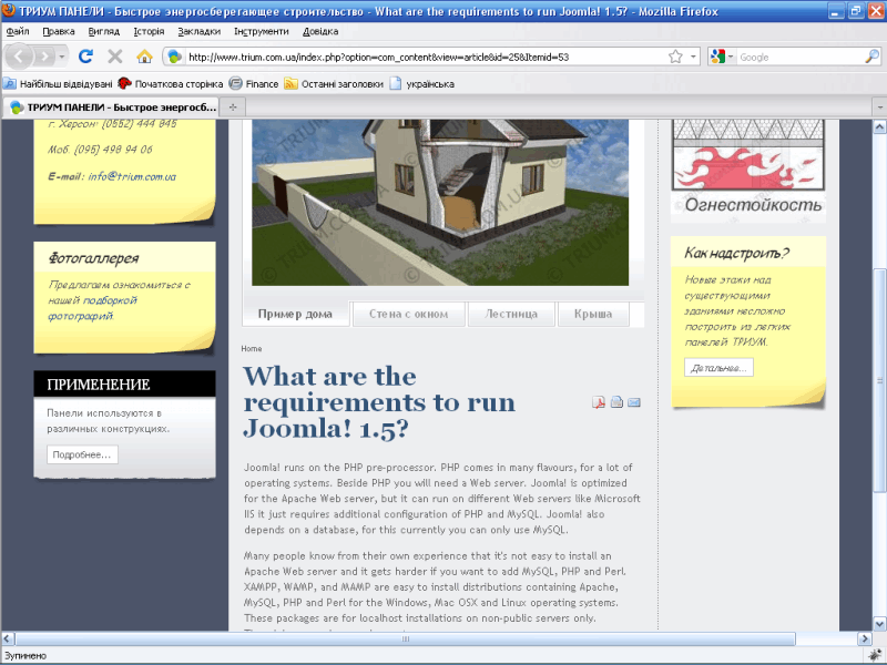

В полне реально используя технологию 3D панелей. В Херсоне она называется Триум панель. Получается молитный энергосберигающий дом. Информация есть на сайте Trium.com.ua. На сегодня продажная цена стандартной Триум панелей 180 гр м2. (Насколько я знаю, на сегодня наша панель самая мощная из всех выпускаемых на Украине.)
Квадратный метр готовой стены (оштукатуренной с 2х сторон без отделки ) у нас выходит 300 - 355 гр.м2 (смотря чем наносим раствор на стены и перекрытие.)
Погонный метр проёма - 67+-5 гр.
Квадратный метр перекрытия, крыши от 400 - 430 м2 (Это цены с отходами)
По кругу цена 1 м2 коробки дома по полу, без отделки, оштукатуренная под 0, с окнами, со всеми коммуникациями и кровлей окло 280 - 300уе. за м2 площади, с отделкой будет приблизительно 350 уе за м2. (сюда не входят проектные работы)
Вы не можете сделать себе сайт. Как я буду уверен что подход к строительству моего дома не будет таким же?
Очередная идеальная технология строительства, которая много-много лет используется на Западе...
