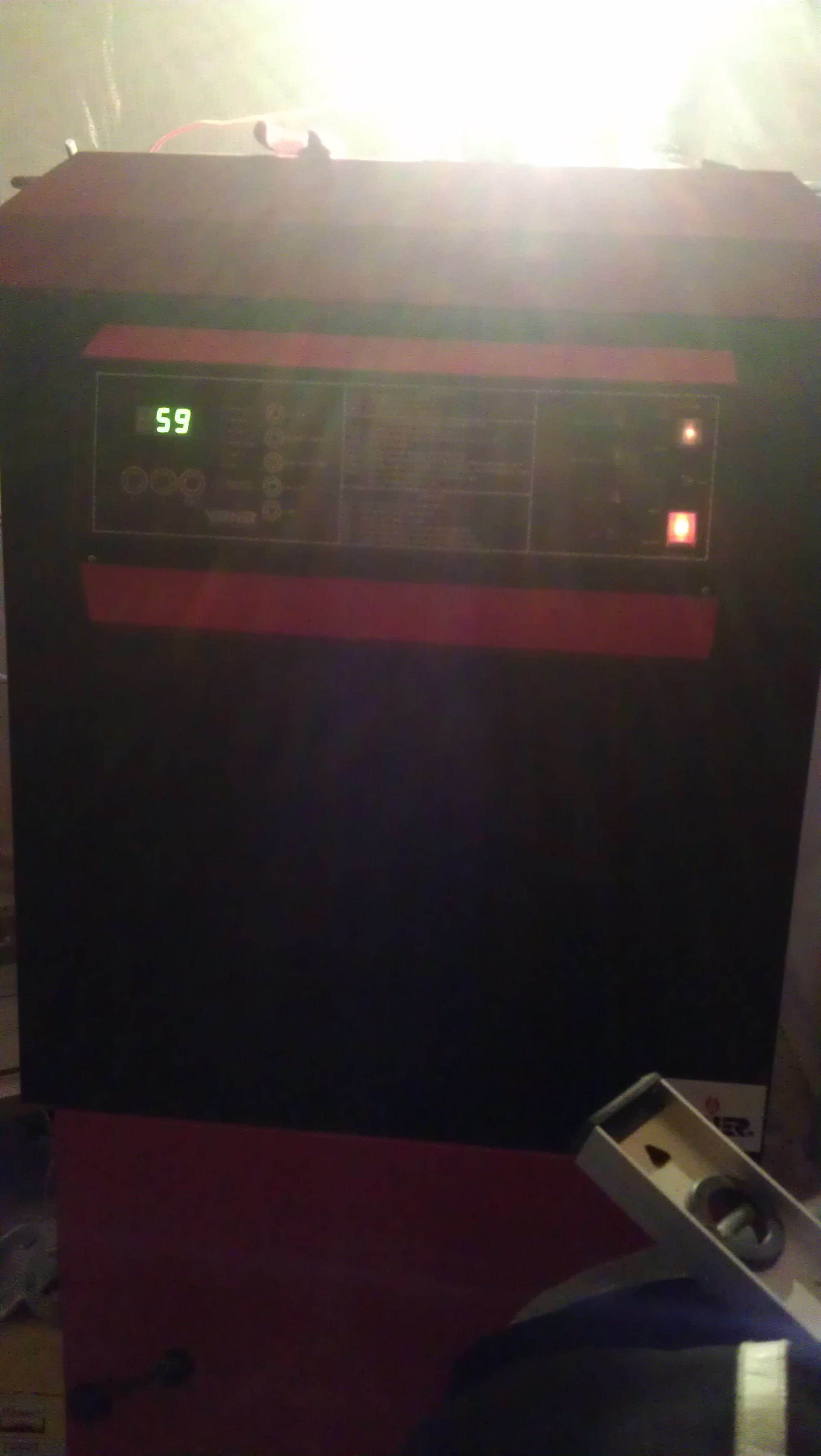

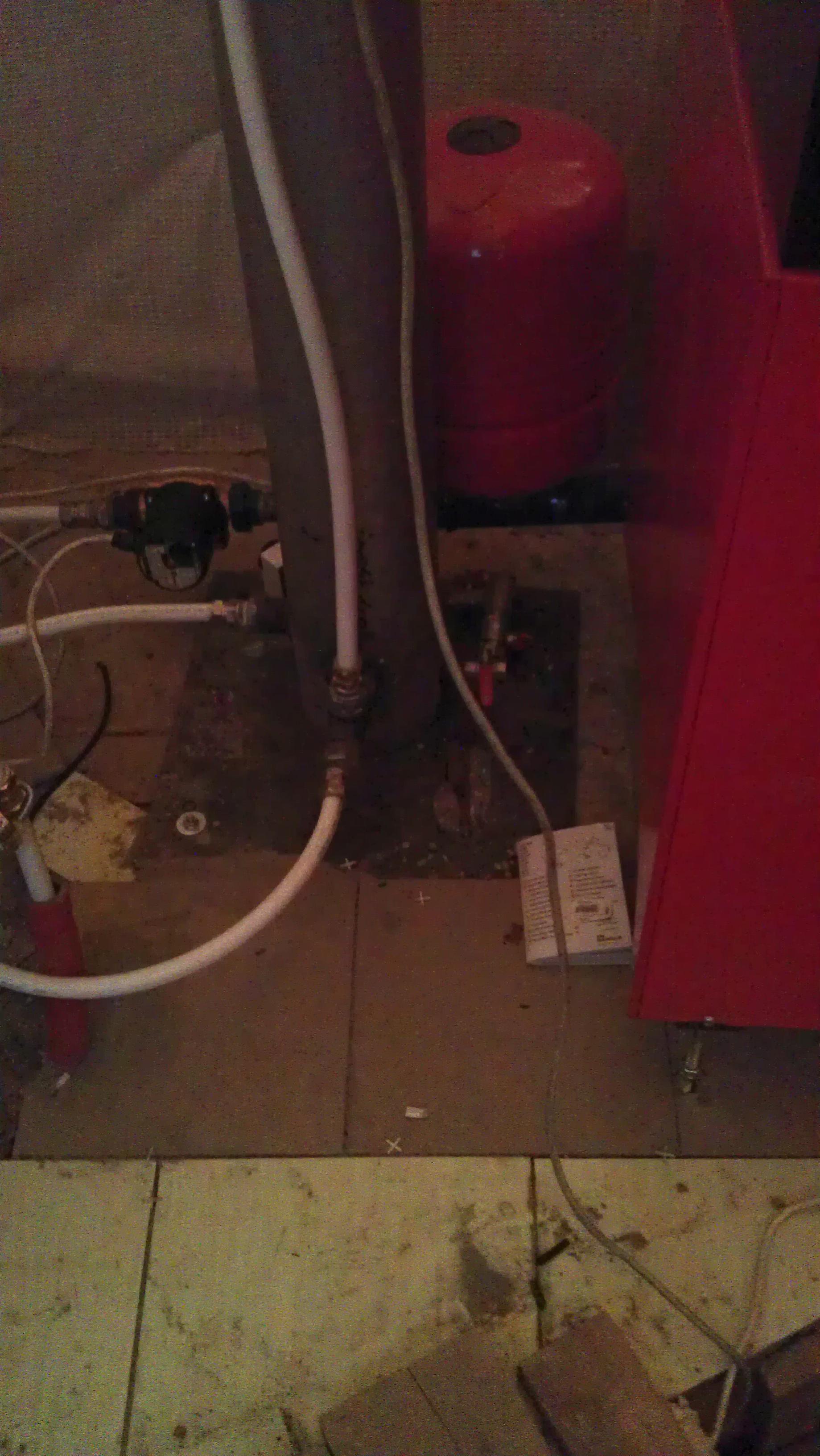

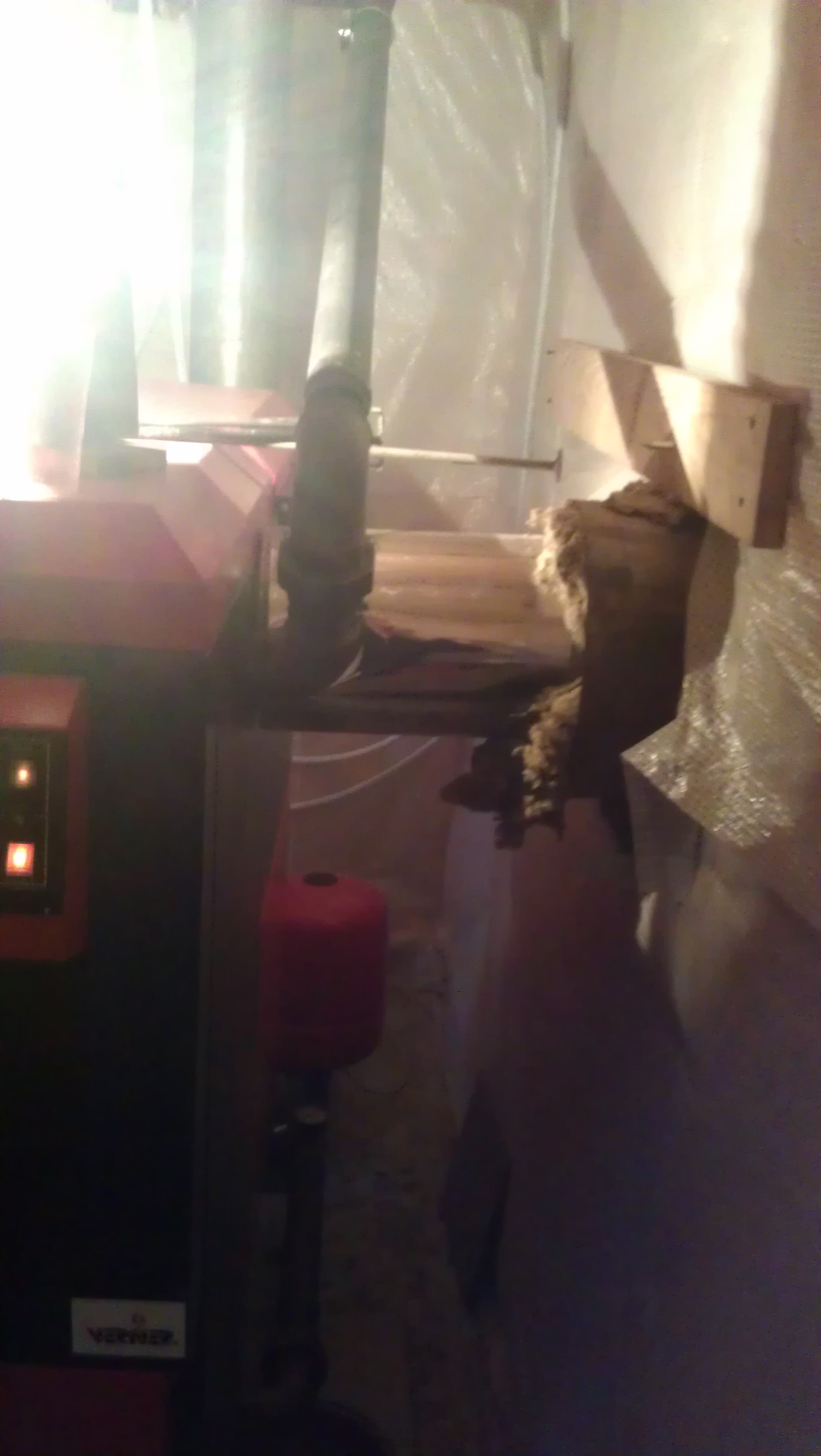

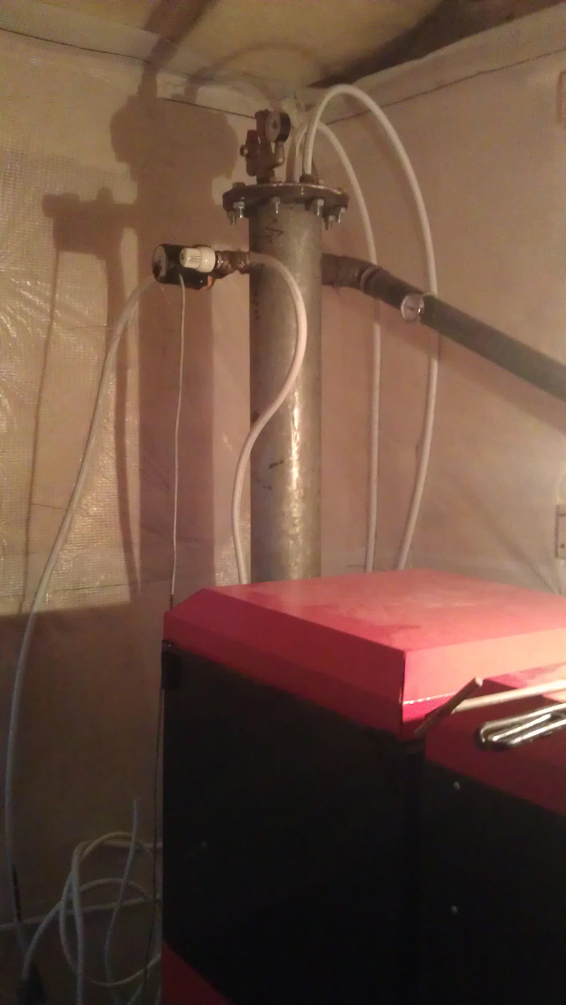

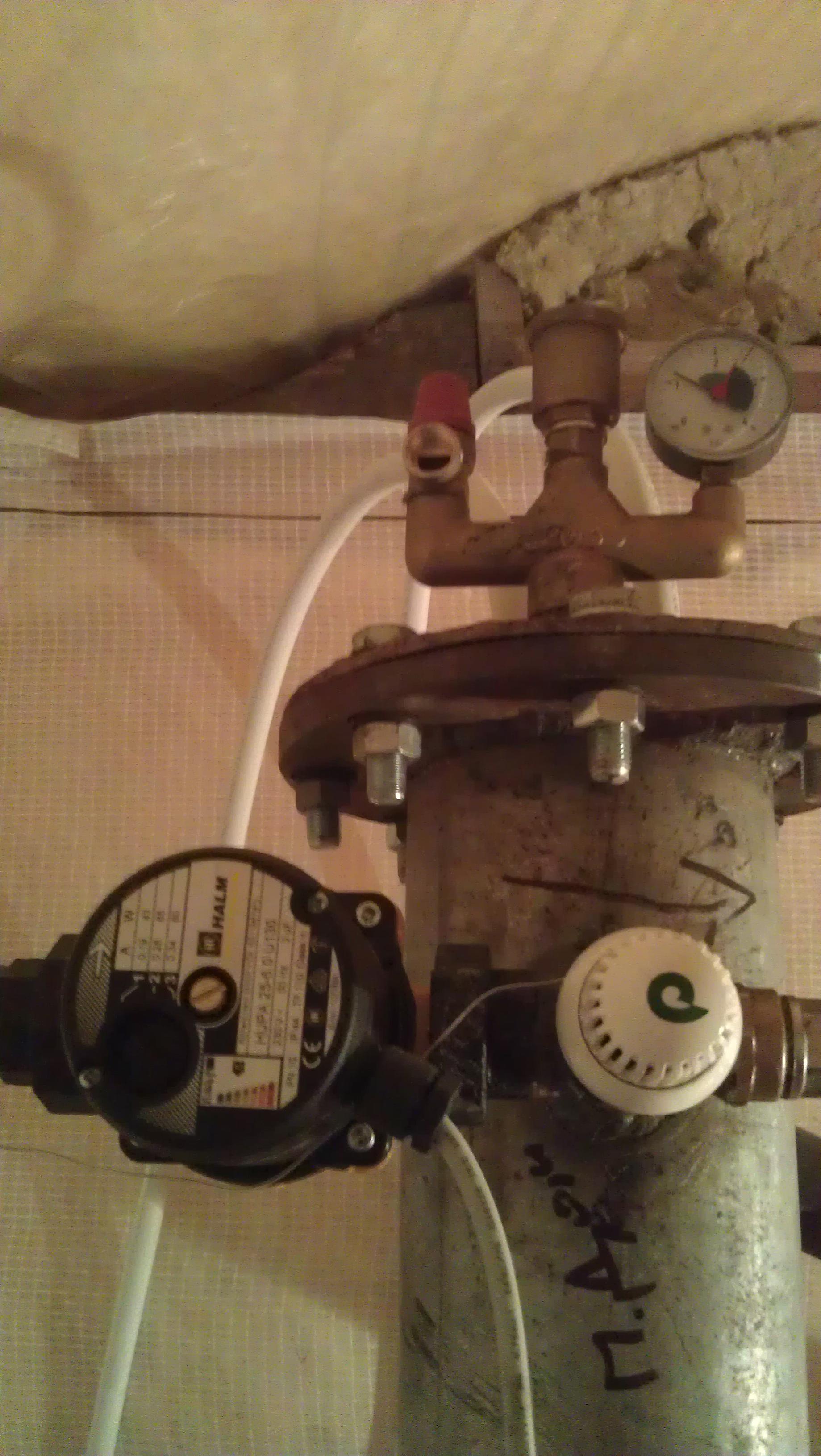

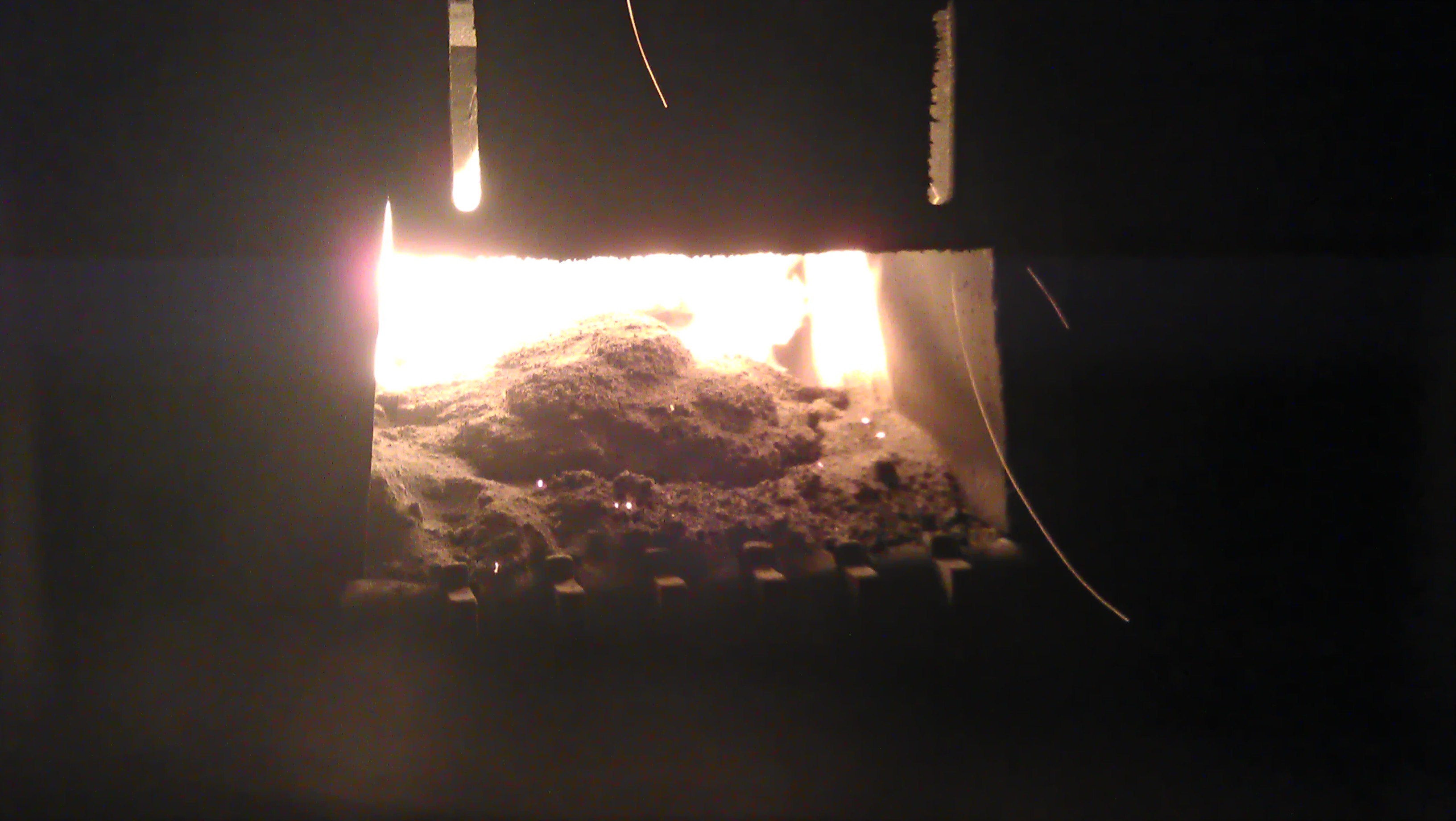

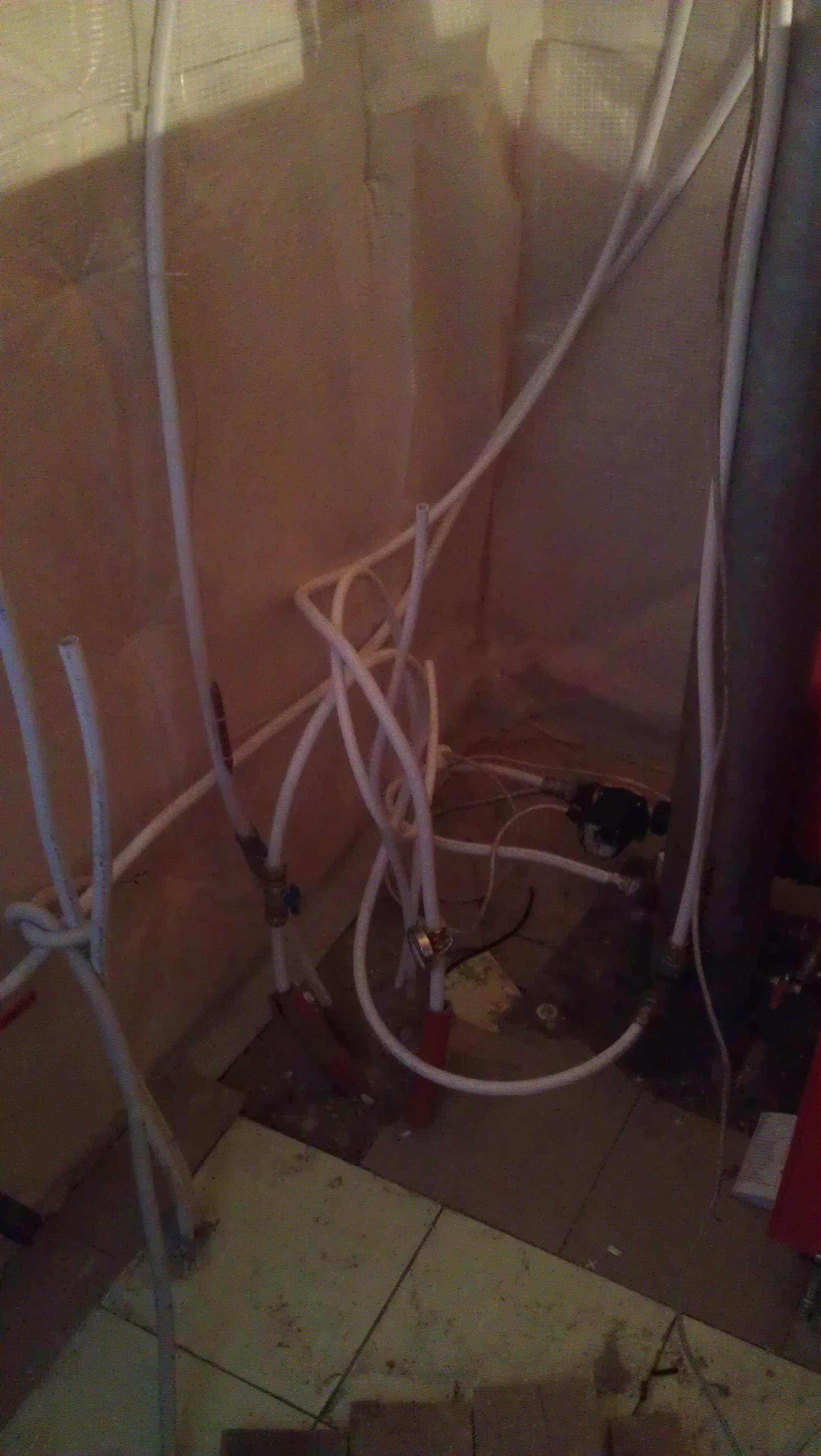

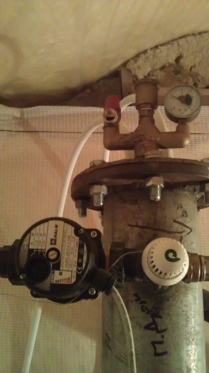

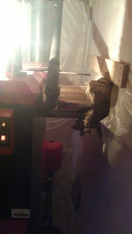

FLY85 Опубліковано: 14 жовтня 2011 Автор Поділитись Опубліковано: 14 жовтня 2011 а какая модель, А25 ? Угу. У них их две. А25 и А50. Других пеллетных не делают. Но прелесть в том что этот дает столько сколько нужно. Точнее если уж быть точно то от 0квт\ч до номинальных 25. Но думаю реально 23 +\- при сухих качественных пеллетах. Сегодня у меня праздник. Вечером первый запуск котла. Вчера обвязывать закончил примерно в пол пятого утра. Уж очень не удобно оказалось самому обвязывать все. Да еще и два дюйма под углом на 3х метровой высоте. Было жесть. Посилання на коментар Поділитися на інших сайтах More sharing options...
Телесистемы Опубліковано: 14 жовтня 2011 Поділитись Опубліковано: 14 жовтня 2011 Угу. У них их две. А25 и А50. Других пеллетных не делают. Но прелесть в том что этот дает столько сколько нужно. Точнее если уж быть точно то от 0квт\ч до номинальных 25. Но думаю реально 23 +\- при сухих качественных пеллетах. а как подача организована? надо пересыпать в бункер или прямо из бигбэга? я очень хорошо запомнил случай - беременная супруга, которой вообще нельзя поднимать ничего тяжелее чашки чая, а я вывихнул руку. хорошо, что у меня в спарке электрокотел, если бы его не было пришлось непросто. Сегодня у меня праздник. Вечером первый запуск котла. Вчера обвязывать закончил примерно в пол пятого утра. Уж очень не удобно оказалось самому обвязывать все. Да еще и два дюйма под углом на 3х метровой высоте. Было жесть. удачного пуска, поделитесь первыми впечатлениями! Посилання на коментар Поділитися на інших сайтах More sharing options...

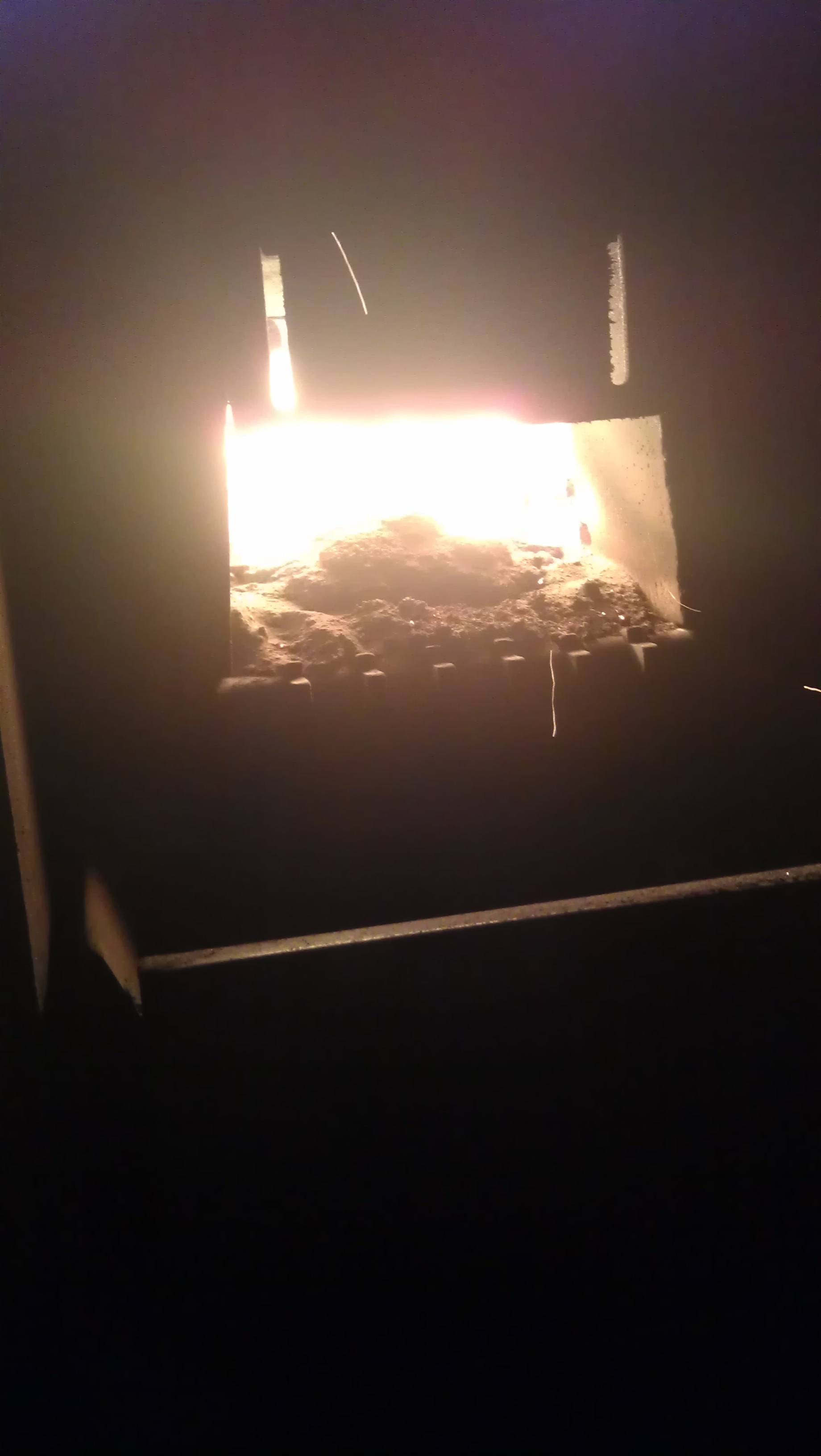

FLY85 Опубліковано: 17 жовтня 2011 Автор Поділитись Опубліковано: 17 жовтня 2011 а как подача организована? надо пересыпать в бункер или прямо из бигбэга? я очень хорошо запомнил случай - беременная супруга, которой вообще нельзя поднимать ничего тяжелее чашки чая, а я вывихнул руку. хорошо, что у меня в спарке электрокотел, если бы его не было пришлось непросто. удачного пуска, поделитесь первыми впечатлениями! Подача через бункер. Упакована пеллета в мешки по 15кг. Т.е. при желании разрезал мешок и черпаком засыпал. Долго но за то и ребенок справится. В спарку думал ставить электро котел. Но потом понял что он лишний. Т.е. если что с моим произойдет плохое. То врезать электро котел дело пары часов. Ну или на крайняк есть конвекторы. Котел запустил в Пятницу вечером. Дом прогревался с +10 до +27 пять часов. Воду нагревал с +6 до +60. За трое суток съел почти 100кг. Но еще нужно закончить утепление труб в котельной (из нее тепло потери, тк. дверь туда сюда). И настроить все как положено. Плюс подключить насосы к термостату. Выкладываю фото. снимал в попыхах. Позже уже сделаю по симпатишней. Посилання на коментар Поділитися на інших сайтах More sharing options...

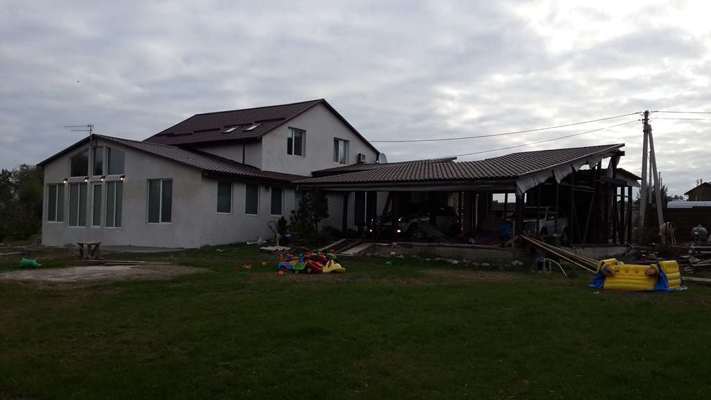

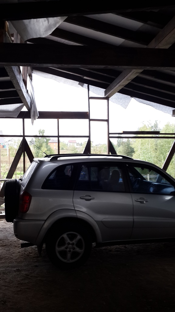

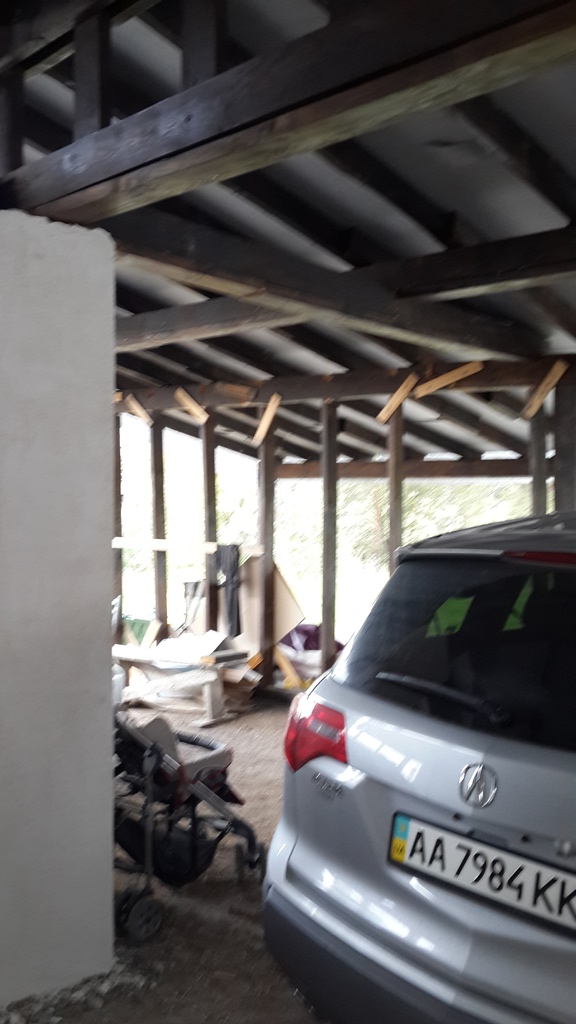

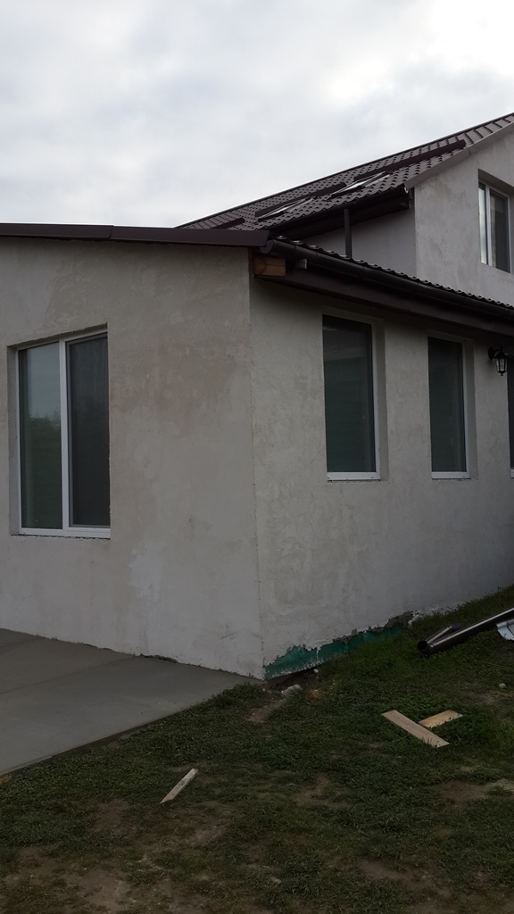

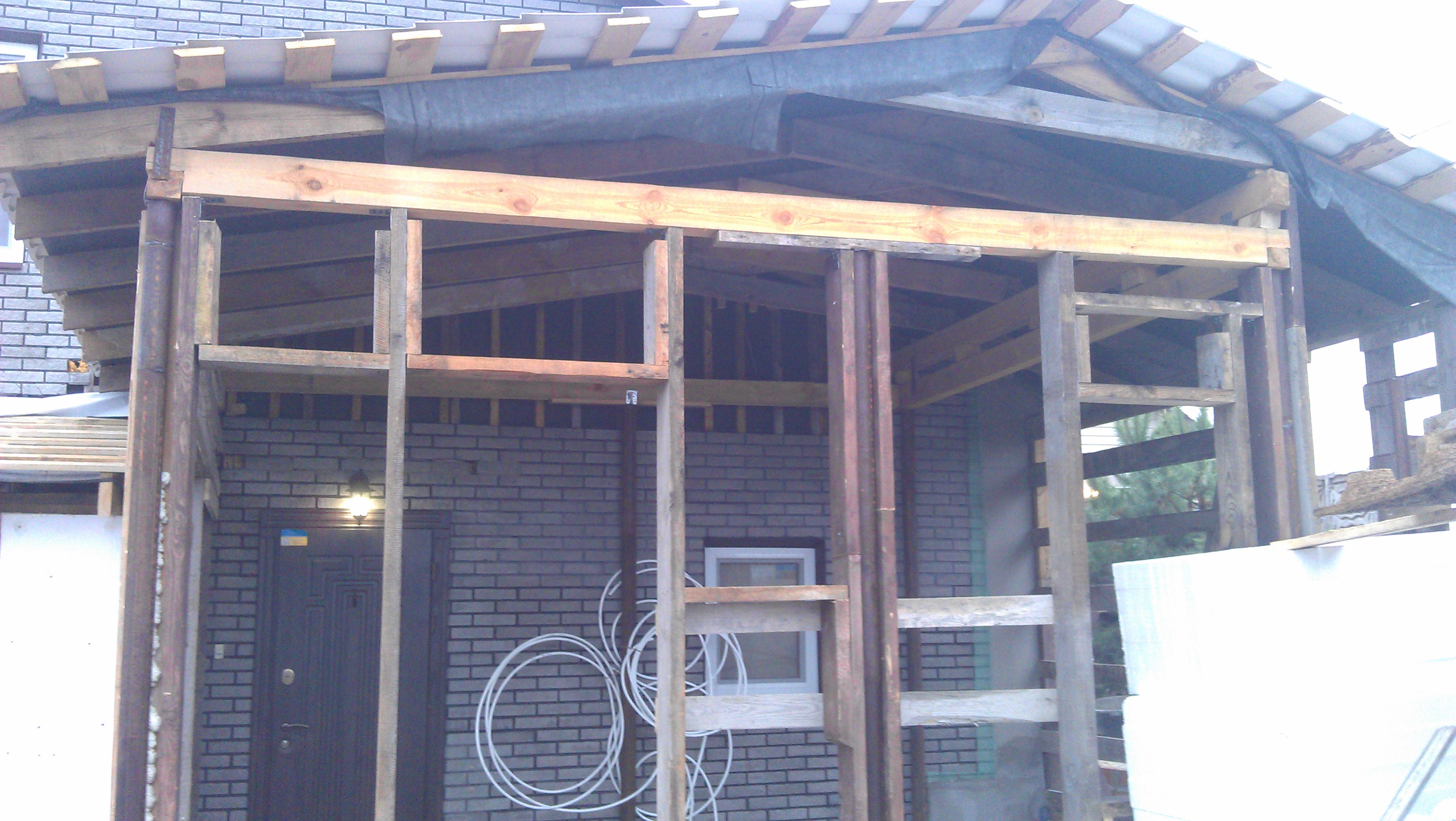

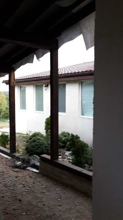

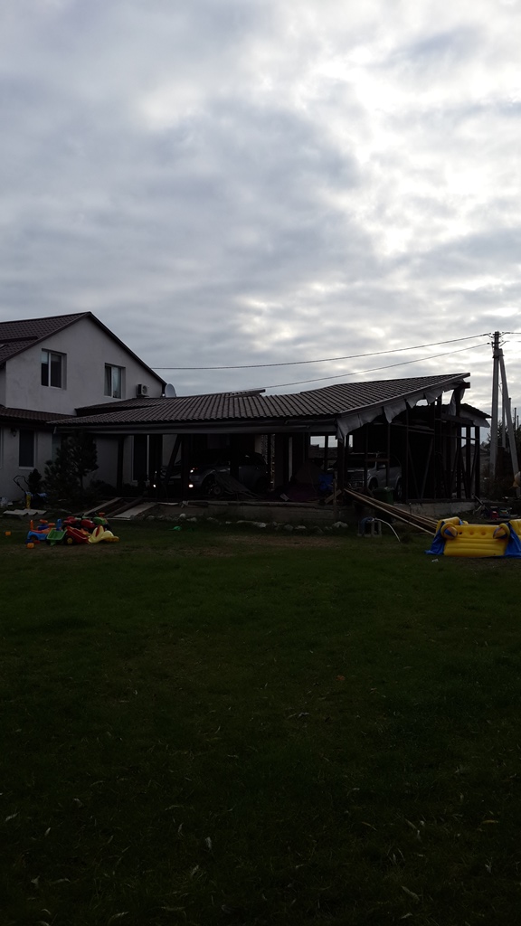

FLY85 Опубліковано: 8 жовтня 2012 Автор Поділитись Опубліковано: 8 жовтня 2012 Добрый День Уважаемые форумчане, давненько я ни чего не писал и не обновлял в своей ветке. То времени то желания не было. Но в связи с обновлением стройки решил отписаться. В общем однажды вечером мне задала жена вопрос. А где бы у нас в доме сделать игровую комнату. Т.к. детская спальня есть. Но малые (их у меня двое бойцов) пока спят у нас в спальне т.к. еще маленькие. И когда они переедут к себе в Детскую то после бешеного игрового дня уложить их спать в той же комнате будет сложновато. В связи с этим и был вопрос. Ну я пораскинув мозгами решил сделать пристройку к дому. Собственно вот новый проект. Опять же мне категорически не нравится мой фасад . И буду делать нечто такое уже в слудующем году. Но пока вчера залил плиту фундамента для пристройки и вот готовлюсь к возведению стен. Так же есть новые идеи может кому понравится. Я хочу вдоль окон сделать в фундаменту такие как бы лотки 15*10 в которые я высажу траву (внутри дома) т.е. получу такой себе газон не стриженный вдоль окон. ) Естессено в отдельных пластиковых горшках. а на дне с подогревом.Дима -Глеваха ПЛАН.pdfДима -Глеваха ФАСАД 3.pdfДима -Глеваха РАЗРЕЗ.pdfДима -Глеваха ФАСАД 1.pdfДима -Глеваха ФАСАД.pdf Посилання на коментар Поділитися на інших сайтах More sharing options...
FLY85 Опубліковано: 7 листопада 2012 Автор Поділитись Опубліковано: 7 листопада 2012 т.к. не знал куда еще отписать. А создавать новую тему не хотелось. Вот для читающих форумчан открыл новый проект. Автор ежедневно выкладывает по 5ть страниц новой книги для бесплатного чтения. А так же есть снятый ролик по написанной книге по которому в будущем будет сниматься фильм. www.facebook.com/pages/Max-Readly-Krow/199105626891459 Посилання на коментар Поділитися на інших сайтах More sharing options...

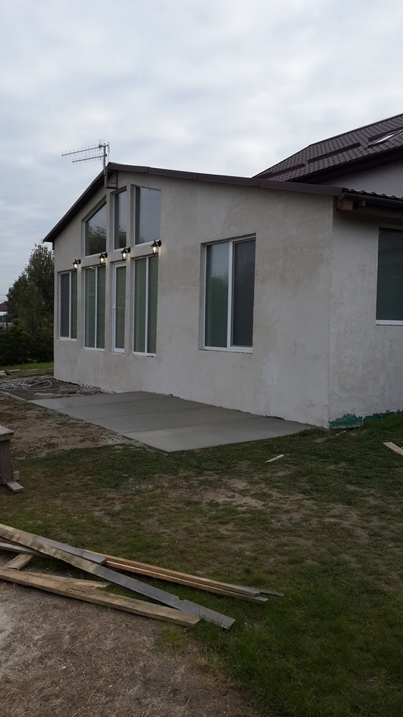

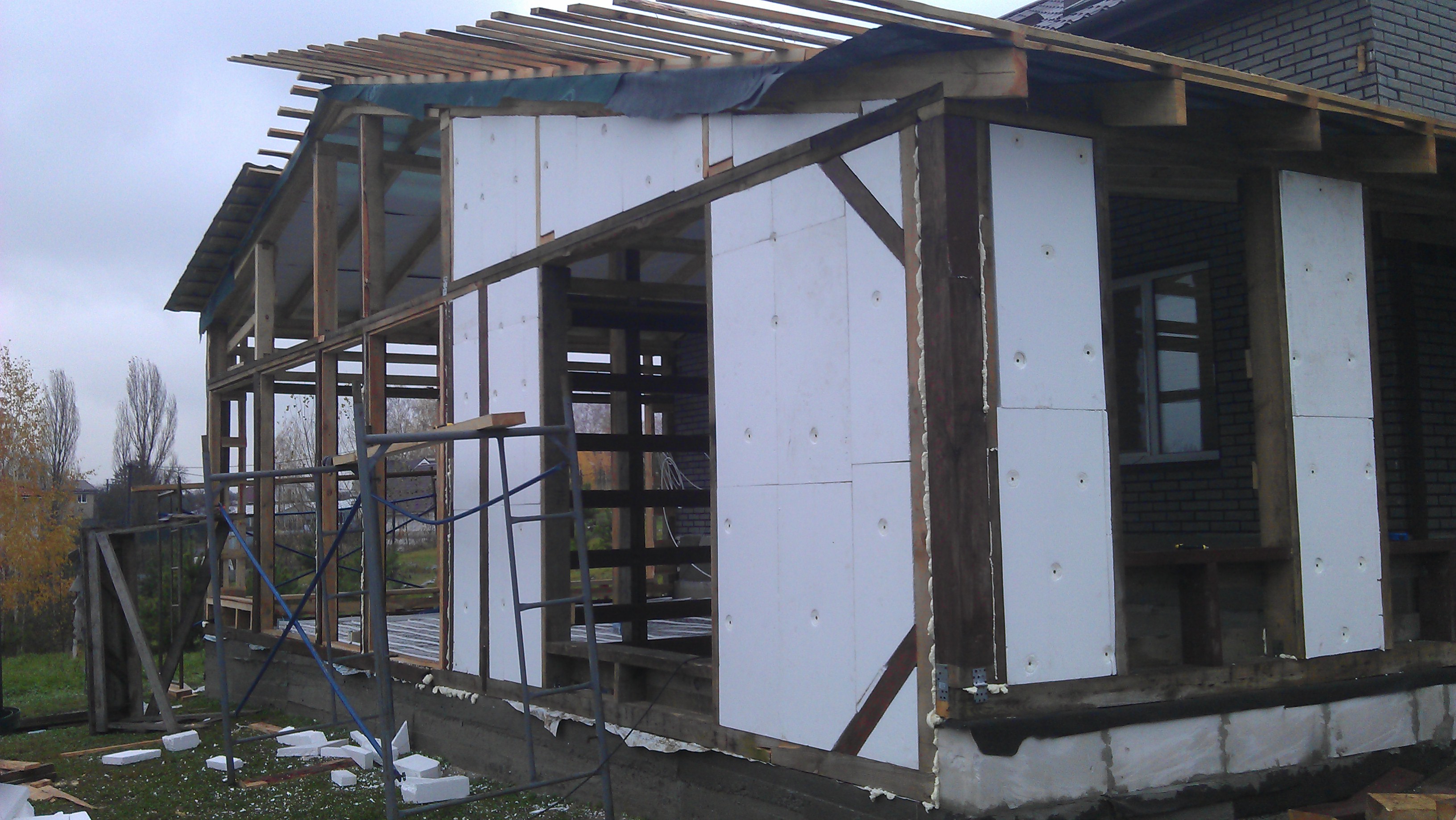

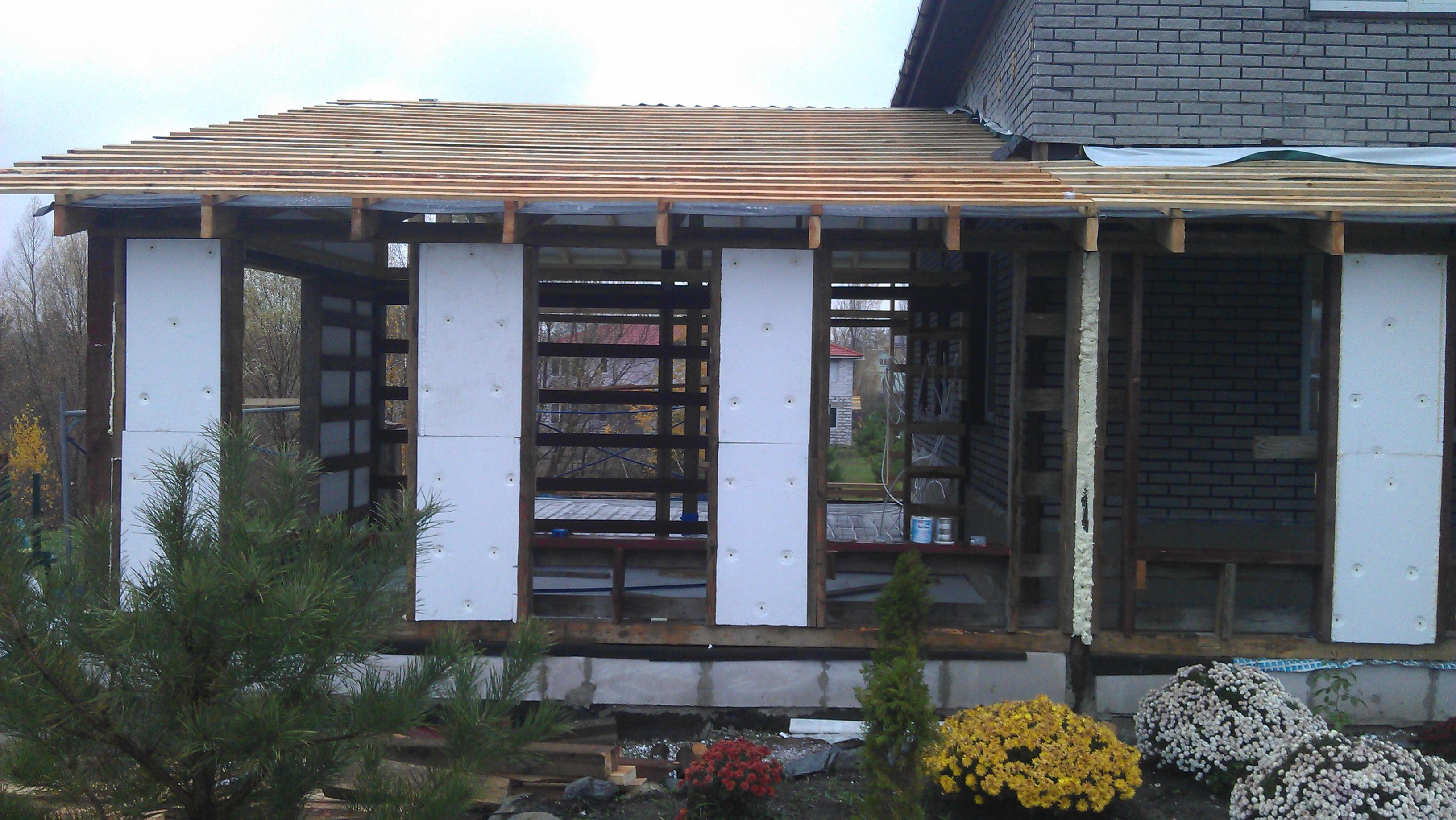

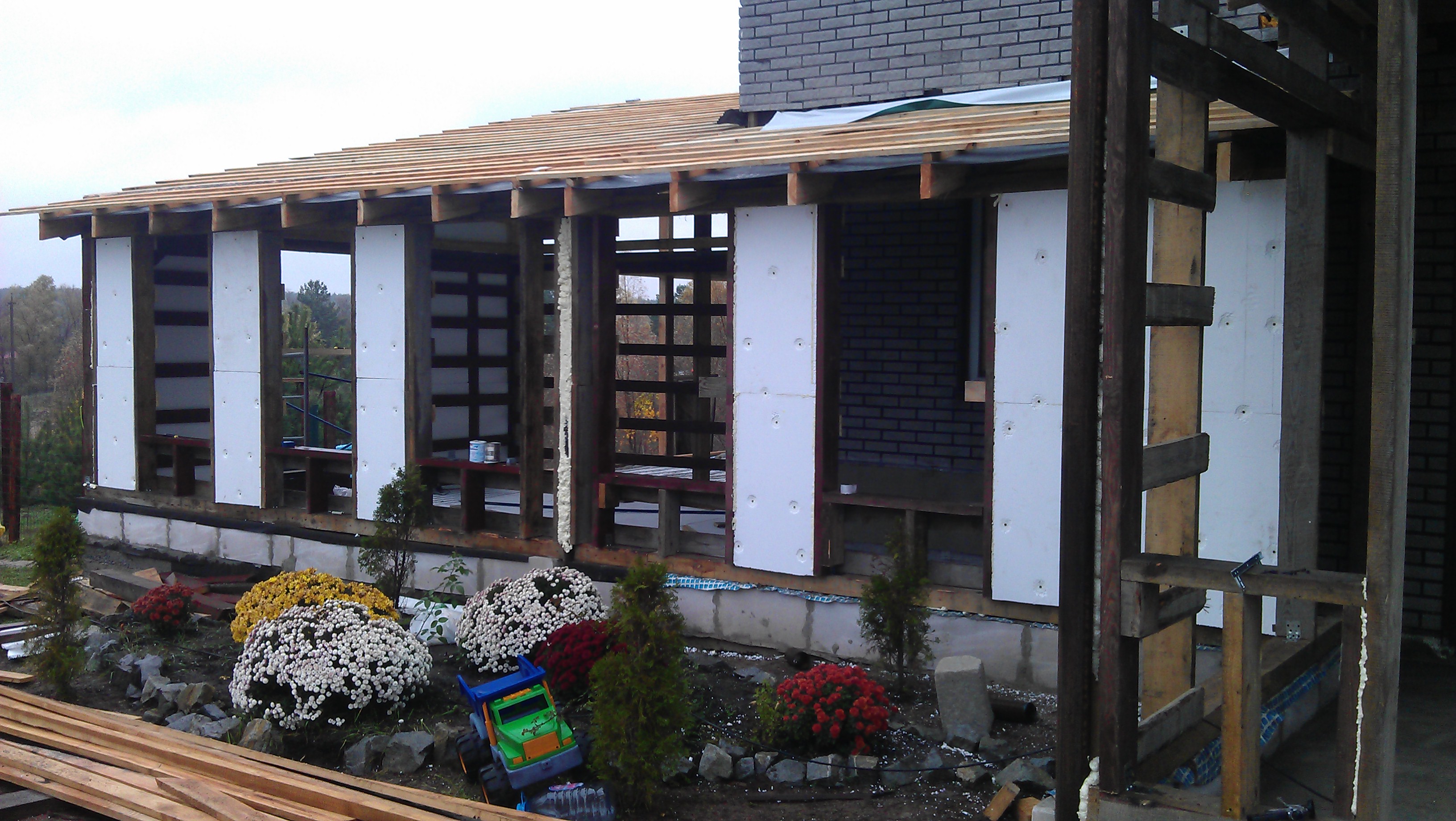

FLY85 Опубліковано: 7 листопада 2012 Автор Поділитись Опубліковано: 7 листопада 2012 Забыл вставить фото по пристройке Посилання на коментар Поділитися на інших сайтах More sharing options...
Andrey-Bucha Опубліковано: 7 листопада 2012 Поділитись Опубліковано: 7 листопада 2012 Забыл вставить фото по пристройке Дима, не буду переубеждать. Ты взрослый вродь бы... Но пенопласт внутри каркасника это типа гонять по трассам на авто и не пристегиваться. Зачем когда есть негорючая изоляция??? Посилання на коментар Поділитися на інших сайтах More sharing options...
FLY85 Опубліковано: 8 листопада 2012 Автор Поділитись Опубліковано: 8 листопада 2012 Привет. Согласен с тобой на 100%. Сам думал очень долго перед тем как решиться. Но прочитав статистику возгораний я пришел к одному выводу. Что если не дай бог есть возгарание в каркаснике. То вопрос уже не стоит из сего сделано утепление. Вопрос стоит во времени эвакуации. И у пенопласта один минус он выделяет токсичный газ. Но для того что б пенопласт начал плавиться ему необходим очаг или некий нагрев. При условии что все электро проводка идет по бетону в защитном кожухе. То гореть или плавится просто нечему со стороны дома. А со стороны улицы фасад 1й слой клей для плитки 2й штукатурка + частично клинкер. Соответственно тоже загореться ну ни как. А если уже в доме очаг такой что прошел гипсокартон и паробарьер и добрался до пенопласта. То уже опять же не стоит вопрос в том чем сделан утеплитель. Тут бежать нужно. Ну это так. Для самоуспокоения ) Посилання на коментар Поділитися на інших сайтах More sharing options...

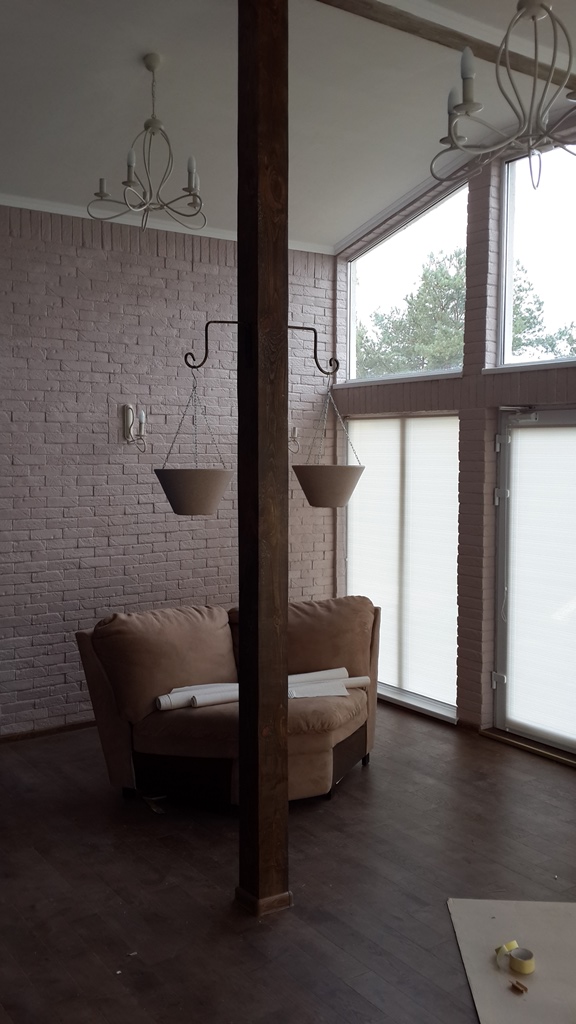

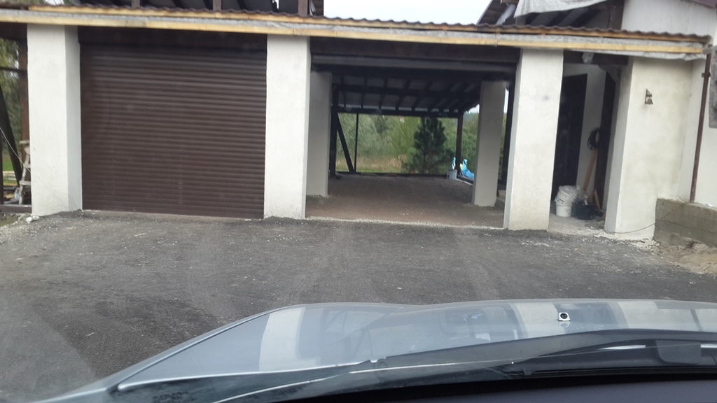

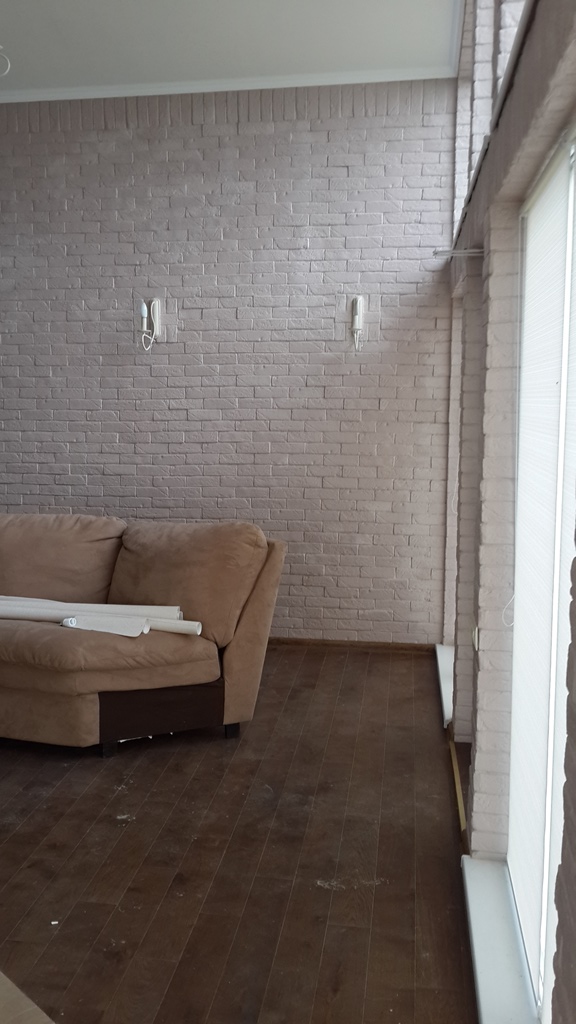

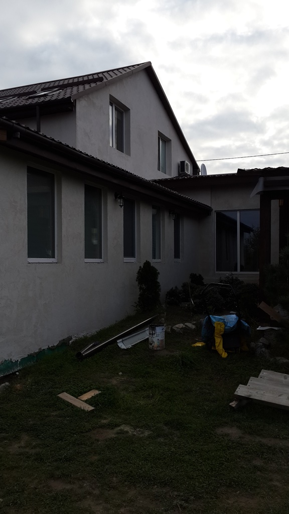

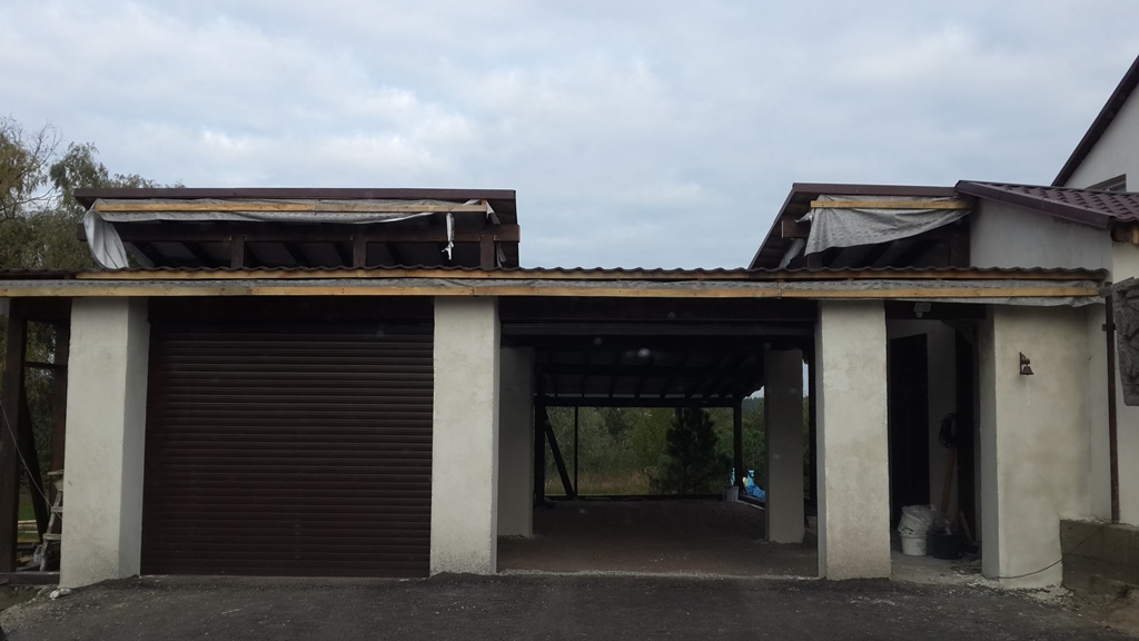

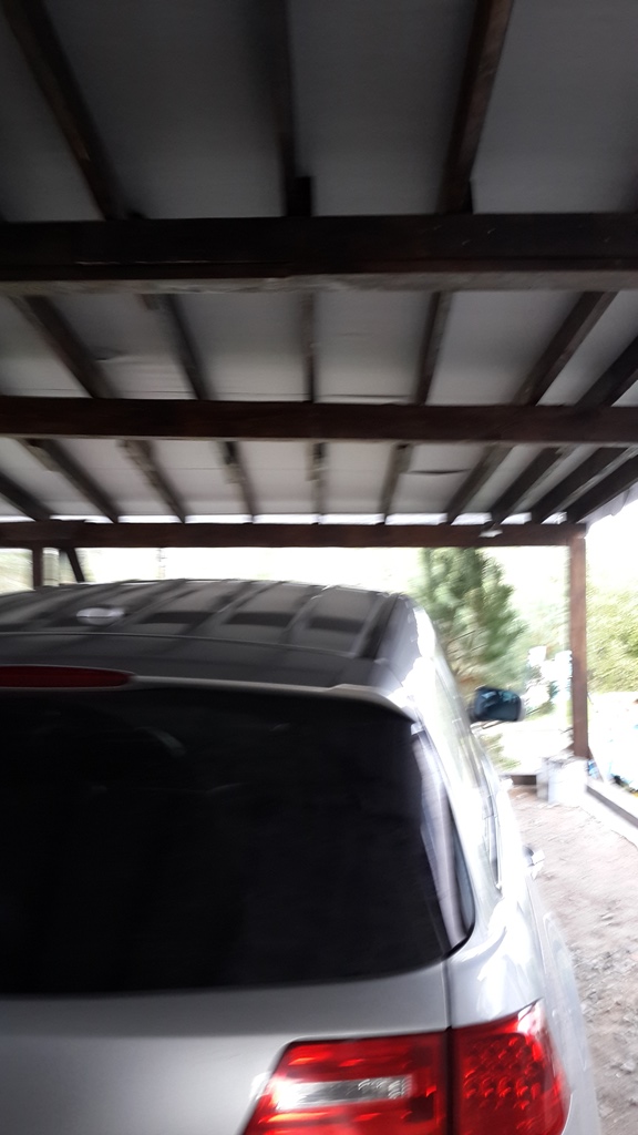

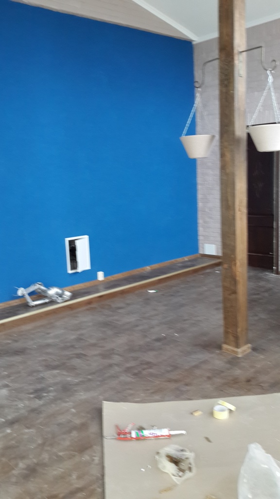

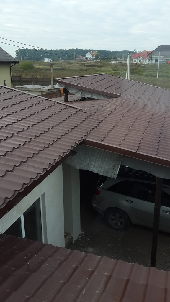

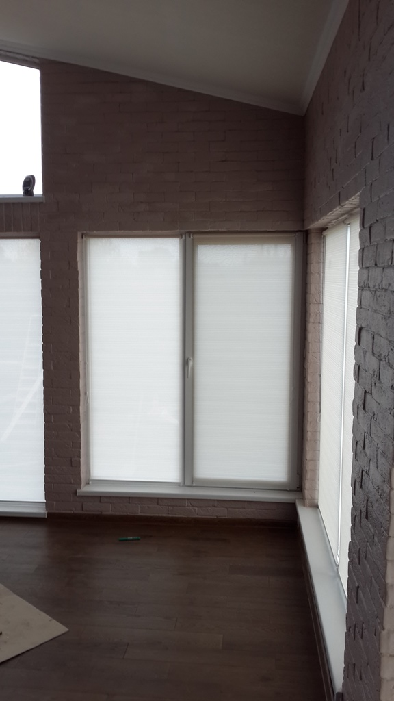

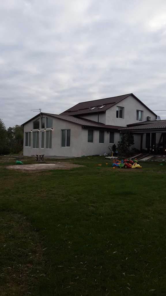

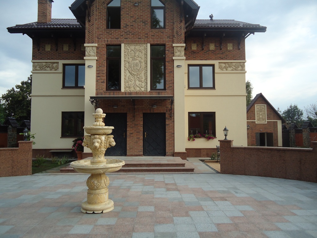

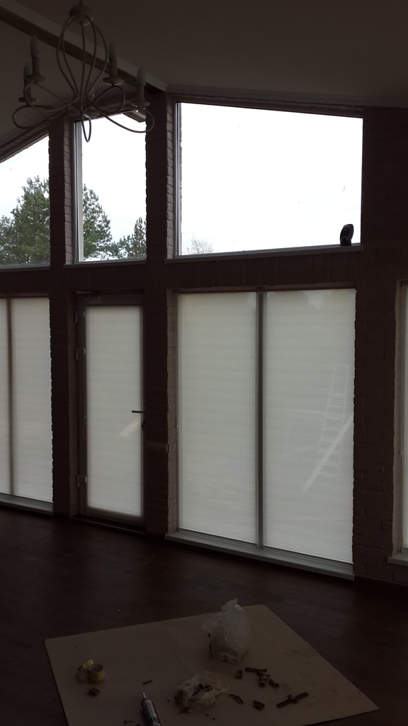

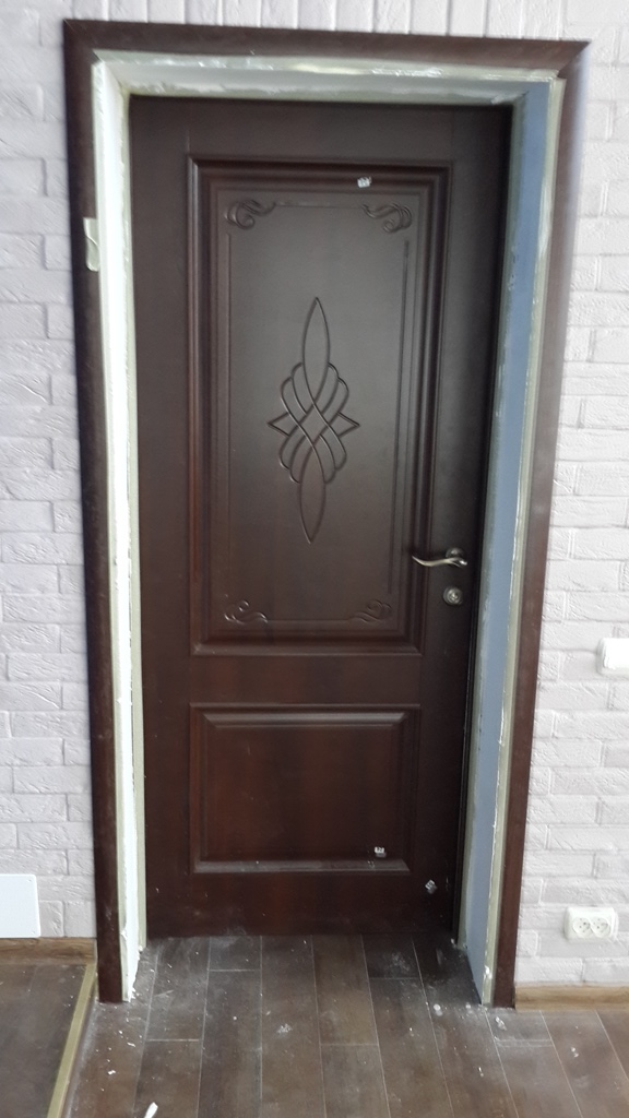

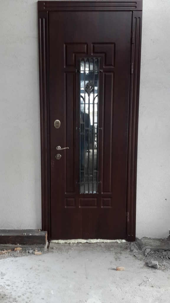

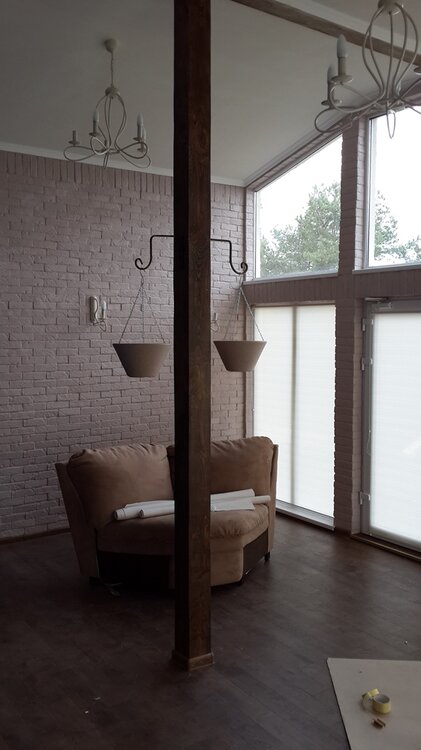

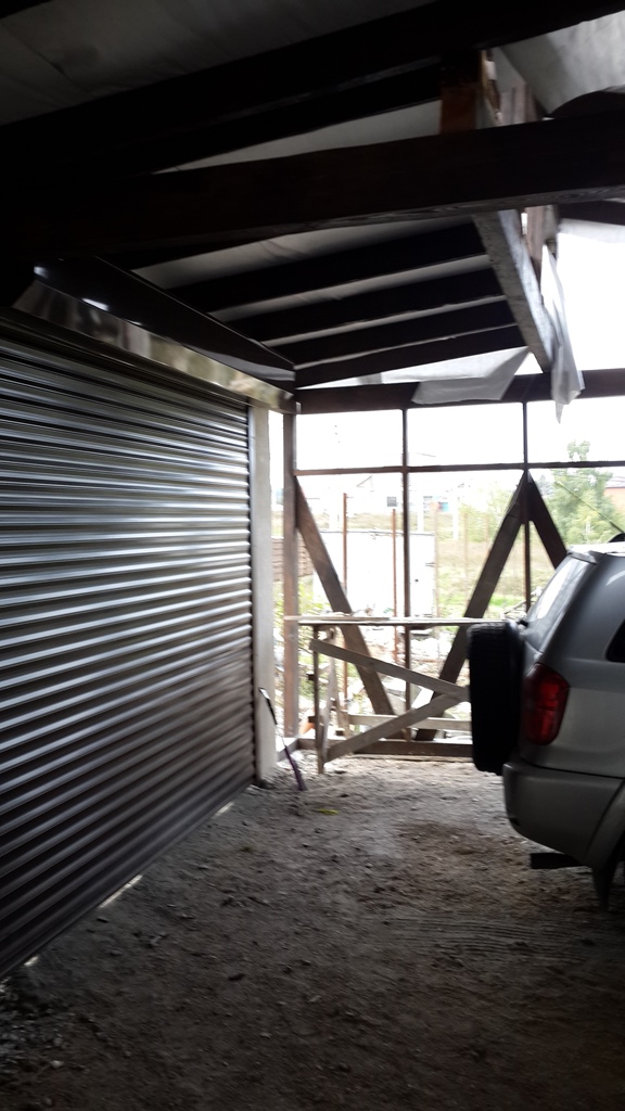

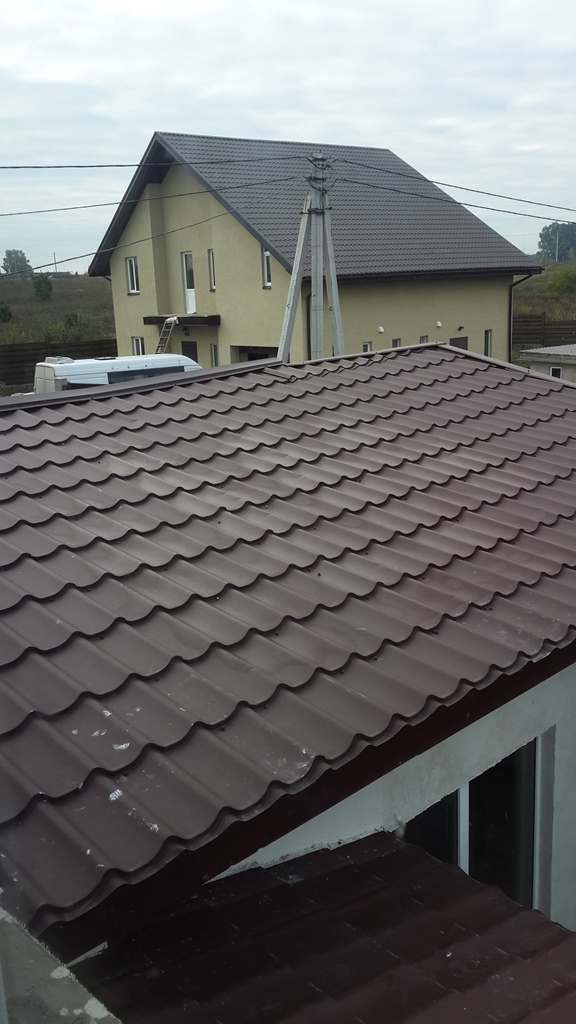

FLY85 Опубліковано: 2 жовтня 2013 Автор Поділитись Опубліковано: 2 жовтня 2013 Добрый День коллеги. Давненько я ни чего в свою многострадальную тему не писал. Ну как бы подходит сезон к завершению. И по чуть чуть заканчиваем начатое. Прикрепленные фото того что есть на сегодняшний день. С тем что было небо и земля. 4 Посилання на коментар Поділитися на інших сайтах More sharing options...

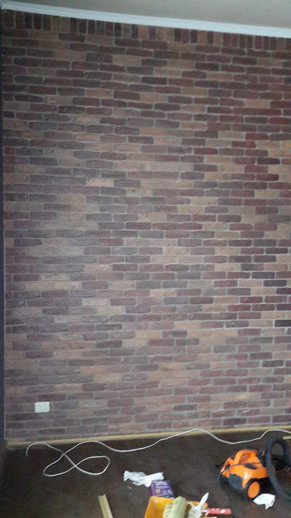

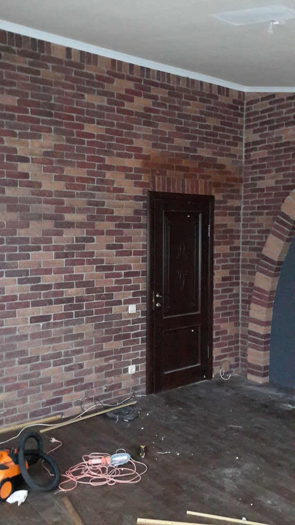

FLY85 Опубліковано: 2 жовтня 2013 Автор Поділитись Опубліковано: 2 жовтня 2013 Плитка кстати собственного производства. 5 Посилання на коментар Поділитися на інших сайтах More sharing options...

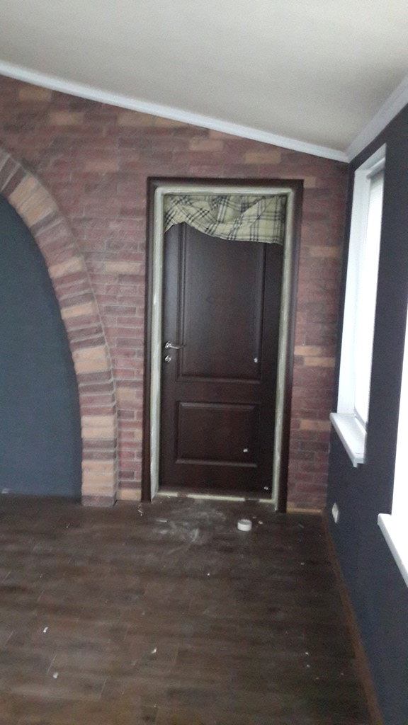

захар 1977 Опубліковано: 3 жовтня 2013 Поділитись Опубліковано: 3 жовтня 2013 А где плитка ? Посилання на коментар Поділитися на інших сайтах More sharing options...
Andrey-Bucha Опубліковано: 4 жовтня 2013 Поділитись Опубліковано: 4 жовтня 2013 А где плитка ? интрига Посилання на коментар Поділитися на інших сайтах More sharing options...

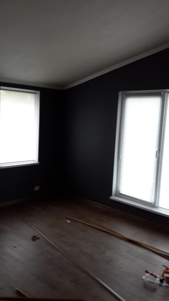

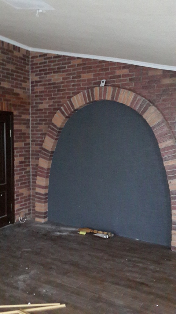

FLY85 Опубліковано: 8 жовтня 2013 Автор Поділитись Опубліковано: 8 жовтня 2013 интрига Интрига не то слово. Как и говорил до этого. Мне плитка сразу не понравилась с самого первого момента. Ну и собственно ее я и оставил. И зашил сверху. Так что Потомкам будет сюрприз при разборке дома. Сообразил про плитку не сразу )))) Плитка которая делалась на месте в первом посте с фото. В интерьере. Посилання на коментар Поділитися на інших сайтах More sharing options...
