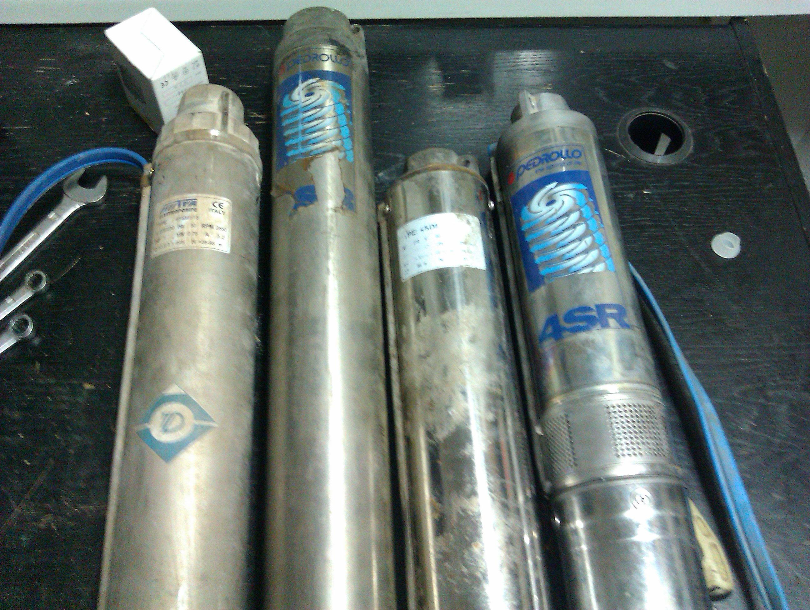

well-service Опубліковано: 5 липня 2010 Поділитись Опубліковано: 5 липня 2010 Сегодня принесли педролу посмотреть 1,5/17. Сдох. Гидравлика гремит. мотор рычит. Наклейка на моторе Франклин. Полное паливо. Еще хозяина развели-4SR1,5m/17 - 2.00 куб. 106.00 м 390.00 EUR. Это края характеристики. Посилання на коментар Поділитися на інших сайтах More sharing options...

well-service Опубліковано: 12 липня 2010 Поділитись Опубліковано: 12 липня 2010 В пятницу еще одну педролу выкинули. Сдох мотор, масло в скважине, гидравлика на грани. Педрола forever!!!!!!!!!!!! 1 Посилання на коментар Поділитися на інших сайтах More sharing options...

:::NEPTUN::: Опубліковано: 30 березня 2011 Поділитись Опубліковано: 30 березня 2011 В пятницу еще одну педролу выкинули. Сдох мотор, масло в скважине, гидравлика на грани. Педрола forever!!!!!!!!!!!! Именно по этой причине, я всячески избегаю насосов с двигателями с масляным охлаждением (особенно FRANKLIN). Иногда чревато перебуриванием скважины. Масло, практически, невозможно удалить, разве что промывка скважины хлоринолом. Посилання на коментар Поділитися на інших сайтах More sharing options...
alexandr0123 Опубліковано: 4 квітня 2011 Поділитись Опубліковано: 4 квітня 2011 В пятницу еще одну педролу выкинули. Сдох мотор, масло в скважине, гидравлика на грани. Педрола forever!!!!!!!!!!!! А можешь сфоткать насос со всеми заводскими номерами, гравировками где сделан и защитной галаграмой... Просто задаюсь вопросом, или же не ту педроллу покупаешь или же руки как то не так стоять(без обид, не может за неделю 2 педроллы накрытся). Посилання на коментар Поділитися на інших сайтах More sharing options...
well-service Опубліковано: 4 квітня 2011 Поділитись Опубліковано: 4 квітня 2011 Именно по этой причине, я всячески избегаю насосов с двигателями с масляным охлаждением (особенно FRANKLIN). Иногда чревато перебуриванием скважины. Масло, практически, невозможно удалить, разве что промывка скважины хлоринолом. Очень "радуют" познания спецов в скважинной технике. Моторы "Franklin Electric" и масло!!!??? Стыдно, господа, так разводить заказчика. Посилання на коментар Поділитися на інших сайтах More sharing options...

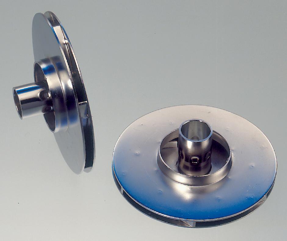

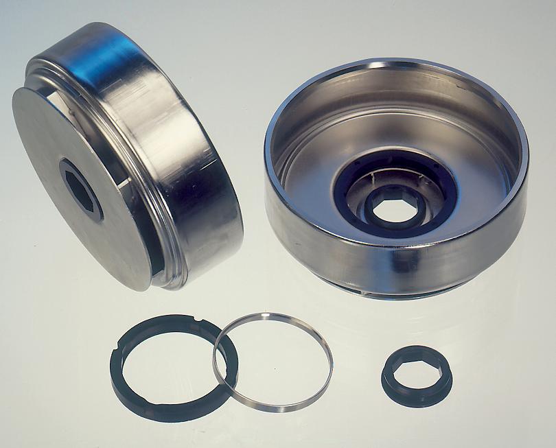

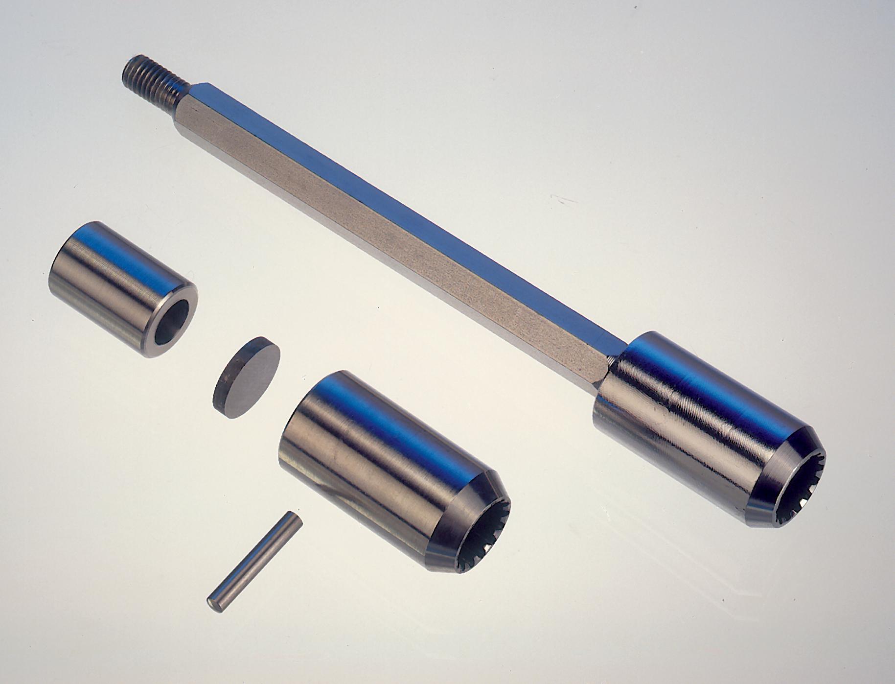

well-service Опубліковано: 4 квітня 2011 Поділитись Опубліковано: 4 квітня 2011 Компоненты гидравлики от 3" до 10". Посилання на коментар Поділитися на інших сайтах More sharing options...

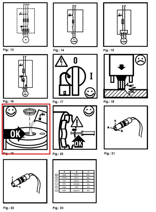

well-service Опубліковано: 6 квітня 2011 Поділитись Опубліковано: 6 квітня 2011 Little Giant купили, но это ни как не связано с моторами. FE с 1949 года запантетовал и производит погружные моторы только с водяным заполнением. С 60-х годов появился FE-Europa (Витлих). Делают только моторы. Масла в моторах никогда не было. Сегодня в Америке делают высокотемпературные, 2 проводные, бустерные и свыше 250 kW. Остальное в европе. На картинке выдержка из рем. док. В мотор вода из крана. Встречался "FE" с наклеенной лейбой-подделка. там масло. На настоящих моторах лейба травленная, номер-лазер, отштамповка-личное клеймо. А лучше на экскурсию на завод. Успехов! Посилання на коментар Поділитися на інших сайтах More sharing options...
