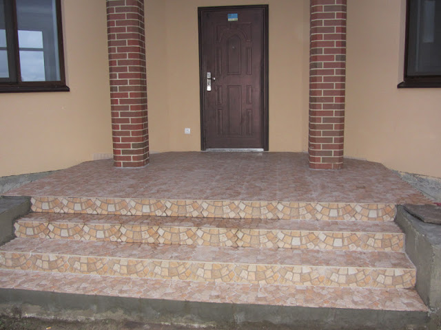

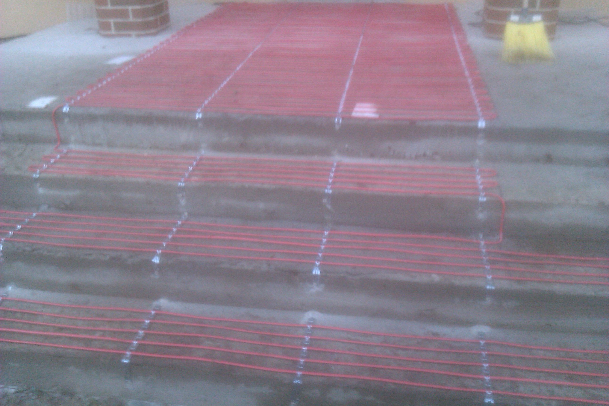

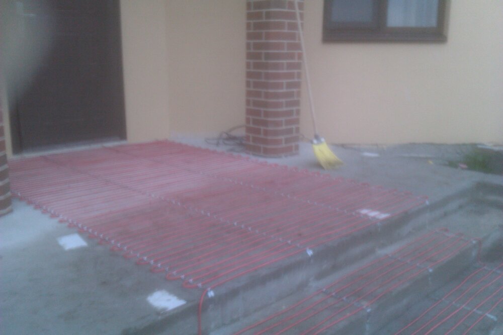

valya_bes Опубліковано: 25 жовтня 2012 Автор Поділитись Опубліковано: 25 жовтня 2012 Заканчивается строительный сезон, а вместе с ним и часть грязных работ по благоустройству территории.... Сделали ливневку, на отмостку пока засыпали щебень, планирую еще уложить камень на следующей неделе. Уложили на центральный вход кабель антиобледенения (фото1-2), за что огромное спасибо Васильеву и фирме Оренс Монтажник просто виртуоз, ему отдельная благодарность Гофры были заложены отвратительно, я уже мысленно прощалась со своими стенами, но ребята-монтажники победили Сегодня начала выкладывать плитку на крыльцо и ступени - на этом с кафелем покончено... Но многое сделать не успели, песчанник будем укладывать уже осенью, хотя в принципе объем не большой, но температура не стабильна, боюсь, что камень порвет.... Да и специалистов нет на примете, а мои плиточники пока не могут мне помочь... Еще думаю успеть залить фундамент под забор, но это уже как получится... Выбираю межкомнатные двери и хочу заказать кухню, муки выбора меня одолевают.... Скажите мне, люди добрые, почему так не котируются двери из массива сосны? Уже голова квадратная: каждый производитель хвалит свою и ругает чужую продукцию, а я топчусь на месте.... Успела сфоткать одну дверь (фото3) в машине у замерщиков, на мой взгляд - не дурно, но может я ни туда смотрю.... Поделитесь мыслями, пожалуйста.... 1 Посилання на коментар Поділитися на інших сайтах More sharing options...

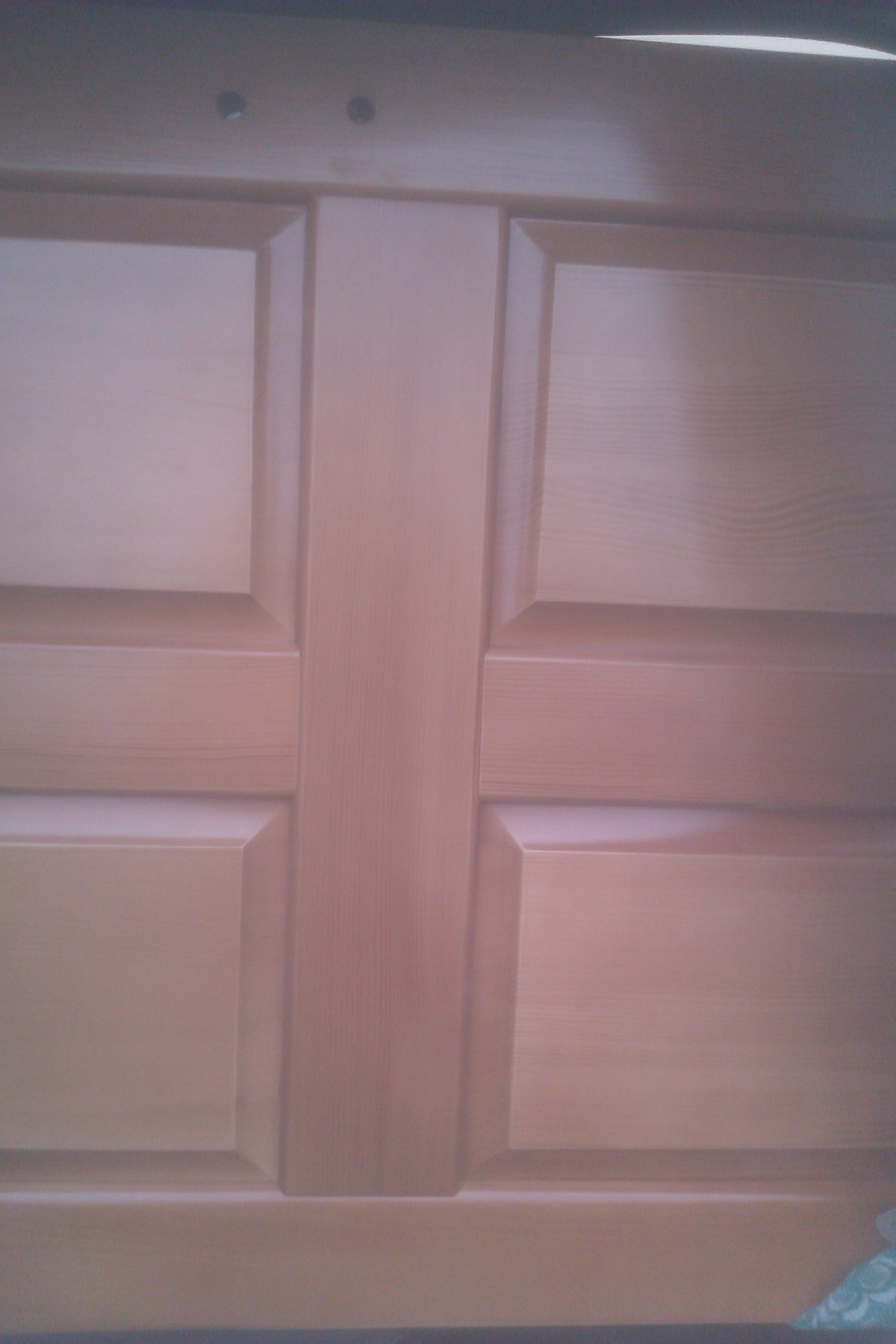

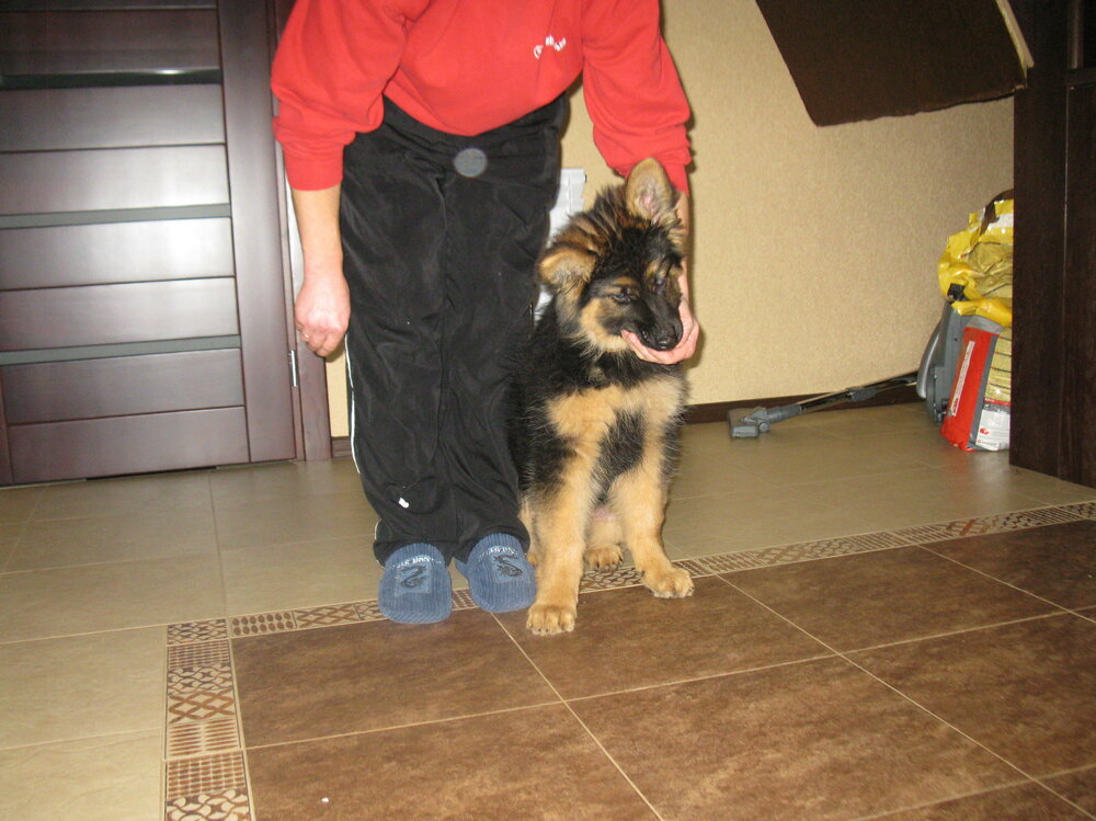

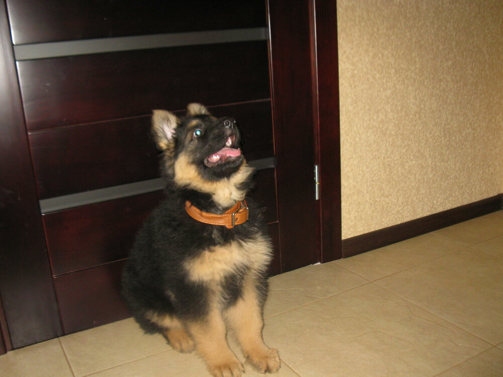

Lesiya Опубліковано: 26 жовтня 2012 Поділитись Опубліковано: 26 жовтня 2012 У нас двери из сосны, на вид - супер, но у них один недостаток- очень мягкое дерево, и малейший ударчик или просто "зацепил", остается вмятина, но все-же если бы заказывала второй раз, то заказывала такие-же. Вот фото фрагментов двери, извините,но полностью нету: 2 Посилання на коментар Поділитися на інших сайтах More sharing options...
valya_bes Опубліковано: 26 жовтня 2012 Автор Поділитись Опубліковано: 26 жовтня 2012 Перечитала вчерашнее сообщение, извините, ошибочка вышла, песчаник переносим, конечно же на весну... Двери выбираем, думаю в качестве эксперимента закажу из сосны на первый этаж в сарнузел и гараж, а там посмотрим. Заодно проверим исполнителя на исполнительность Посилання на коментар Поділитися на інших сайтах More sharing options...

irina1969 Опубліковано: 27 жовтня 2012 Поділитись Опубліковано: 27 жовтня 2012 Валя, двери это не пол и сосна вполне подойдет, тем более что цены на них демократичные, но вот покраску я бы рекомендовала фабричную, ИМХО 1 Посилання на коментар Поділитися на інших сайтах More sharing options...

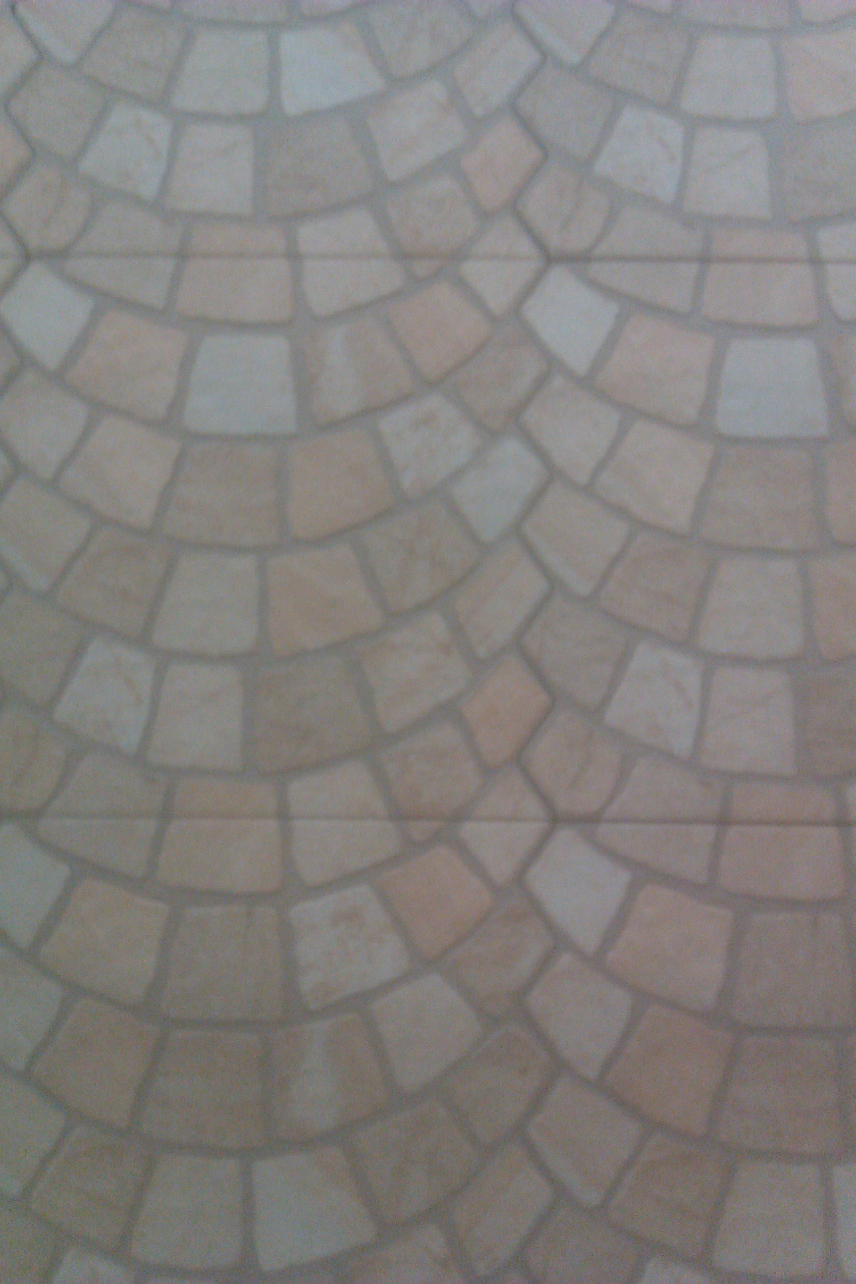

Белая Рысь Опубліковано: 28 жовтня 2012 Поділитись Опубліковано: 28 жовтня 2012 Пожалуйста, повторите подробнее, как делаете отмостку. И второй вопрос: во сколько обошелся кабель антиобледенение на крыльцо? На сколько сантиметров от этого поднимается крыльцо? Как потом будете класть плитку? Это ФЭМ на фото из Эпицентра? Или будет песчаник из Винницы? Какой толщины? Спасибо! Посилання на коментар Поділитися на інших сайтах More sharing options...

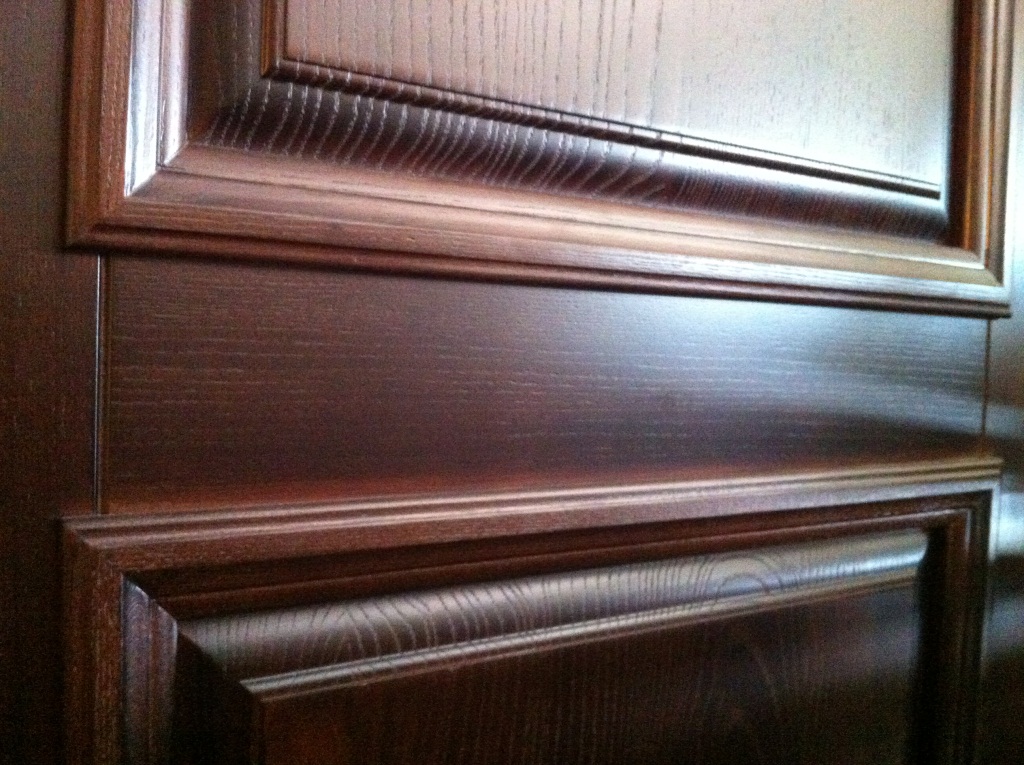

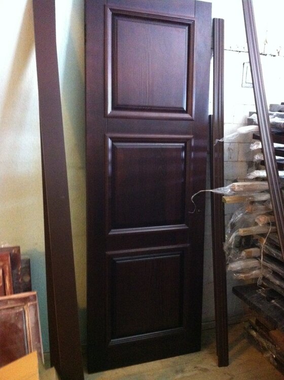

olgama Опубліковано: 28 жовтня 2012 Поділитись Опубліковано: 28 жовтня 2012 Выбираю межкомнатные двери и хочу заказать кухню, муки выбора меня одолевают.... Валюша, я тебе удивляюсь, ты наверное раз 20-ть мою кухню видела и ещё не решила где себе такую же заказать? Кстати, мне сегодня Степан звонил и говорил о том что бронь сняли и у него 9 свободных дверей лежит, нету ли у меня ещё 9 бесхозных проёмов, хоть бери и свои двери из мербау отдирай и его из ясеня устанавливай Посилання на коментар Поділитися на інших сайтах More sharing options...
Pride Опубліковано: 28 жовтня 2012 Поділитись Опубліковано: 28 жовтня 2012 Очень симпотично смотрится дверь из ясеня. А уж по свойствам - ясень намного лучше, да и красивее сосны. 2 Посилання на коментар Поділитися на інших сайтах More sharing options...
valya_bes Опубліковано: 29 жовтня 2012 Автор Поділитись Опубліковано: 29 жовтня 2012 Пожалуйста, повторите подробнее, как делаете отмостку. И второй вопрос: во сколько обошелся кабель антиобледенение на крыльцо? На сколько сантиметров от этого поднимается крыльцо? Как потом будете класть плитку? Это ФЭМ на фото из Эпицентра? Или будет песчаник из Винницы? Какой толщины? Спасибо! Делаем мягкую отмостку: на дно стелем мембрану либо баннер (раздобыла по случаю шаровой рекламы), дальше песок, щебень 20/40, потом песчаник на отсев. Пока только щебнем все просыпали. Сначала очень хотела крупную гальку положить, даже почти купила, но как всегда бывает в моей жизни вмешался его величество случай, представилась возможность заполучить брусчатку из песчаника "Ретро-1" (ссылка устарела) по очень хорошей цене. Правда мне она досталась не окатанная и толщина плитки гуляет от 2 до 4 см, но для отмостки - самый раз, тем более что ходить мы по ней не планируем. Вот так и получилось, что весь песчаник на цоколь и отмостку приехал одной машиной. Система антиобледенения у нас была запланирована на два входа, по некоторым причинам решили оставить кабель только на крыльце. Во-первых, система сама по себе стоит немалых денег, во-вторых, потребление электроэнергии, в-третьих, не совсем правильно был осуществлен элетромонтаж. Оптимально выбрали площадь для подогрева порядка 6 кв.м., ушло на это дело 130 м.п кабеля, мощность системы - 2,1 кВт, по стоимости получилось с оборудованием и монтажными работами порядка 5000 грн. Потом уложили плитку, лучше конечно предварительно сделать стяжку, но у меня на это дело не было времени, так что пошел перерасход клея Общий уровень поднялся примерно на сантиметра 1,5-2 не больше... Плитка - обычный грес, покупала в Эпицентре, сделаю завтра фото - выложу. Добавлено через 6 минут Валюша, я тебе удивляюсь, ты наверное раз 20-ть мою кухню видела и ещё не решила где себе такую же заказать? Кстати, мне сегодня Степан звонил и говорил о том что бронь сняли и у него 9 свободных дверей лежит, нету ли у меня ещё 9 бесхозных проёмов, хоть бери и свои двери из мербау отдирай и его из ясеня устанавливай Я не хочу такую же, я хочу свою - а ее нужно выстрадать, выносить, пропустить через себя, все продумать и получить нужный результат - по другому я не умею.... Двери поеду посмотрю, но не уверена, что они подойдут. Посилання на коментар Поділитися на інших сайтах More sharing options...
Белая Рысь Опубліковано: 29 жовтня 2012 Поділитись Опубліковано: 29 жовтня 2012 У кого двери из ясеня и почем? Это внутренние двери? Нам наш столяр насчитал за арочную внутреннюю дверь по 4 тысячи, мне кажется, это много... Вапя, а Вы не боитесь, что грес будет отваливаться от крыльца -- много писали об этом... Спасибо за рассказ о системе антилед. Но там же все время вода будет, если подогревать? Или я ошибаюсь? Посилання на коментар Поділитися на інших сайтах More sharing options...

valya_bes Опубліковано: 29 жовтня 2012 Автор Поділитись Опубліковано: 29 жовтня 2012 Вапя, а Вы не боитесь, что грес будет отваливаться от крыльца -- много писали об этом... А что не будет отваливаться? А может быть у меня как раз и не будет? :D Посилання на коментар Поділитися на інших сайтах More sharing options...
Белая Рысь Опубліковано: 29 жовтня 2012 Поділитись Опубліковано: 29 жовтня 2012 Действительно... А почему песчаник на крыльцо не берете? Посилання на коментар Поділитися на інших сайтах More sharing options...
valya_bes Опубліковано: 29 жовтня 2012 Автор Поділитись Опубліковано: 29 жовтня 2012 фото отмостки ждем-с! да нечего там снимать, лежит себе щебень вокруг дома, да и то не во всех местах.... вот когда доделаем, тогда можно и результатами хвастаться.... а доделывать вероятней всего будем весной.... хотя у меня руки чешутся кинуть несколько камушков и посмотреть, как зиму перенесут, песчаник все же... А пока надо возвращаться в дом и продолжать внутреннюю отделку.... очень хочется Новый год встретить в своем доме.... 1 Посилання на коментар Поділитися на інших сайтах More sharing options...

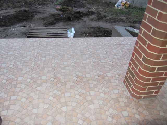

valya_bes Опубліковано: 30 жовтня 2012 Автор Поділитись Опубліковано: 30 жовтня 2012 Действительно... А почему песчаник на крыльцо не берете? Мне кажется, что плитка практичней, чем песчаник, все-таки это зона активно эксплуатируемая..... Песчаник надо брать не менее 4 см, а у нас все же подогрев.... Тем более сейчас такой выбор плитки - хоть под песчаник, хоть под мрамор.... 1 Посилання на коментар Поділитися на інших сайтах More sharing options...
valya_bes Опубліковано: 30 жовтня 2012 Автор Поділитись Опубліковано: 30 жовтня 2012 Вот такое у нас получилось крылечко, по бокам еще будет уложена плита из песчаника, ну и плитка на цоколь... 12 Посилання на коментар Поділитися на інших сайтах More sharing options...

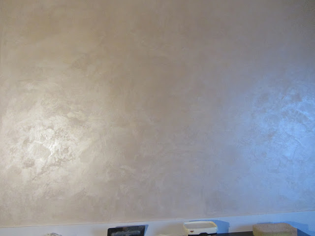

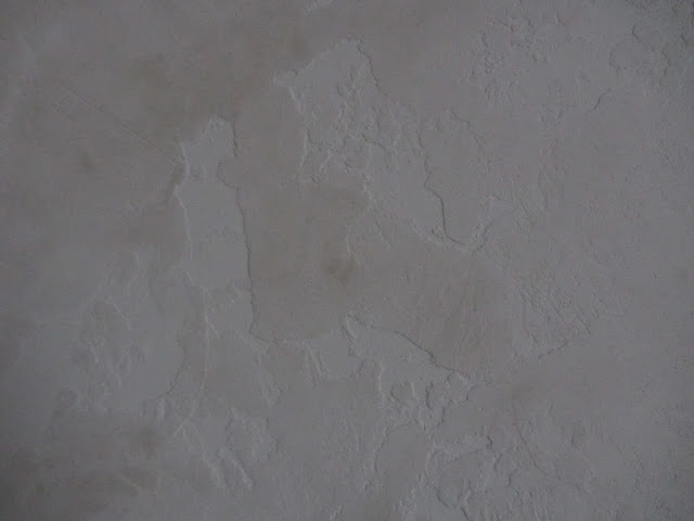

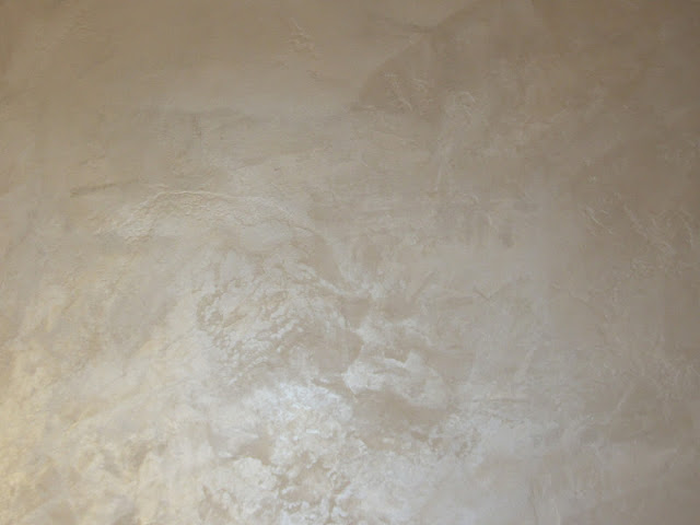

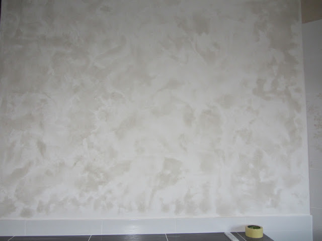

valya_bes Опубліковано: 12 листопада 2012 Автор Поділитись Опубліковано: 12 листопада 2012 С приходом холодов мы опять вернулись в дом, подтягиваем хвосты - доделываем стены перед установкой дверей и мебели. Первым делом реализовала небольшой эксперимент в ванной комнате, у нас стены частично в кафеле, а часть - прошпаклеваны под покраску известковой шпаклевкой. Я долго думала, чем же таким интересным и несложным замазать оставшиеся стеночки. Даже картину хотела рисовать, но как-то все не складывается в общую концепцию. Решила поступить проще - покрасить стены известковой краской Прималекс цвета кофе с молоком. Но над центральной стенкой и где будет зеркало - решила добавить несколько декоративных эффектов. Первый шаг - эксперимент с известковой шпаклевкой - добавляем немного рельефа (фото 1, 2). Шаг второй - добавляем блеска декоративным покрытием мираж от Эльф-декора (фото 3, 4). Фото не передает реального вида, но я результатом осталась довольна. Да и мужу понравилось... 4 Посилання на коментар Поділитися на інших сайтах More sharing options...
