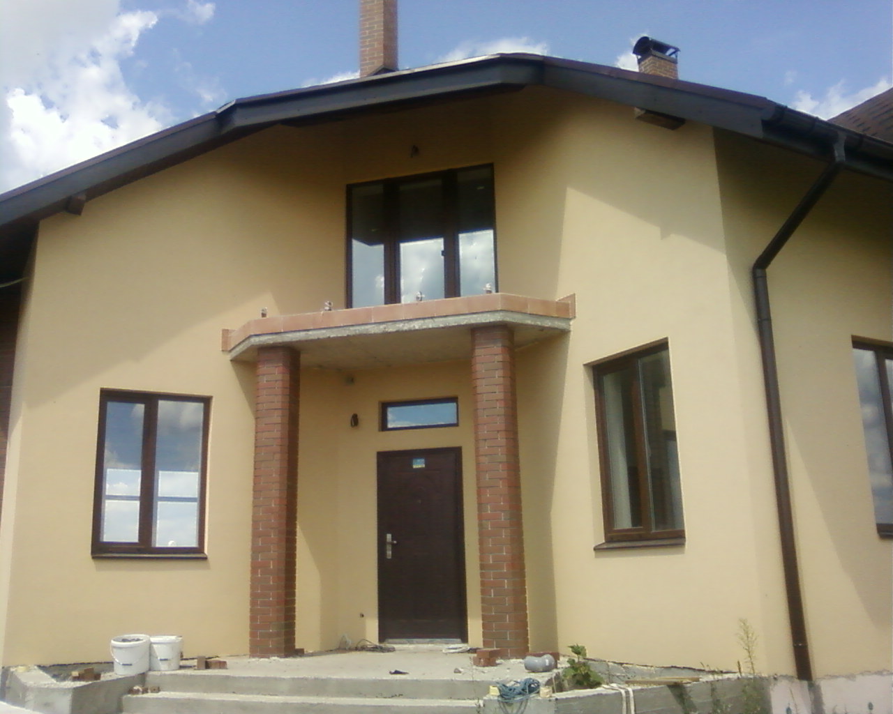

valya_bes Опубліковано: 14 липня 2012 Автор Поділитись Опубліковано: 14 липня 2012 очень рекомендую заводить водосточку в землю и делать под землей водоотвод. никаких сливов на отмостку, плитку итп я не планировала на отмостку сливать, но и в землю не хотелось, что-то типа такого (под номером 2) ставили ради эксперимента один на зиму - вроде бы нормально.... Посилання на коментар Поділитися на інших сайтах More sharing options...
Boy Опубліковано: 14 липня 2012 Поділитись Опубліковано: 14 липня 2012 крупная сетка сверху - в ворОнках. На какую глубину заводить трубы в землю? Трубу сразу в землю или через приемник? Извините, что в Вашей теме спрашиваю, сам как раз озабочен этим вопросом Посилання на коментар Поділитися на інших сайтах More sharing options...
valya_bes Опубліковано: 14 липня 2012 Автор Поділитись Опубліковано: 14 липня 2012 На какую глубину заводить трубы в землю? Трубу сразу в землю или через приемник? Извините, что в Вашей теме спрашиваю, сам как раз озабочен этим вопросом Не извиняйтесь, мне тоже надо все по этому вопросу знать.... лично я планирую через ливнеприемник, а от них труба в ливневый колодец..... пока думаю, где их разместить и из чего сделать.... одни умельцы даже старые покрышки предлагали закопать :D Посилання на коментар Поділитися на інших сайтах More sharing options...
Boy Опубліковано: 14 липня 2012 Поділитись Опубліковано: 14 липня 2012 Мне настойчиво рекомендуют закапывать трубы на 90см и сливать в колодец из бетонных колец. 90см очень сильно понижает уровень приемного колодца А если сильный дождь, то нужно куда то девать излишки воды. Думал сделать аварийный слив из этого колодца за пределы участка на дорогу, но мешает как раз эта глубина 90см-нет такого перепада на участке. Может делать по принципу сообщающихся сосудов-труба на дорогу заканчивается тройником в колодце с вертикальным кусочком трубы(типа как в септике). Как думаете, будет работать? Или делать дренажные лучи от колодца по участку? Посилання на коментар Поділитися на інших сайтах More sharing options...

Uvex Опубліковано: 14 липня 2012 Поділитись Опубліковано: 14 липня 2012 крупная сетка сверху - в ворОнках. забавно.. а чтобы чистить ее - арендовать леса? Добавлено через 1 минуту та без проблем...следующую неделю я буду в 10-15 км от тебя.))) эй, не так быстро-то Добавлено через 10 минут На какую глубину заводить трубы в землю? Трубу сразу в землю или через приемник? Извините, что в Вашей теме спрашиваю, сам как раз озабочен этим вопросом глубина зависит от того, куда Вы собираетесь воду уводить. хоть на глубине 30 см. нужен перепад трубы от 1 см на 1 м. я не буду заводить трубы в землю, а собирать в ливнеприемник. Посилання на коментар Поділитися на інших сайтах More sharing options...
valya_bes Опубліковано: 14 липня 2012 Автор Поділитись Опубліковано: 14 липня 2012 я не буду заводить трубы в землю, а собирать в ливнеприемник. я тоже планирую собирать в ливнеприемник, в землю закапывать не буду, тем более на 90 см.... Посилання на коментар Поділитися на інших сайтах More sharing options...
Телесистемы Опубліковано: 15 липня 2012 Поділитись Опубліковано: 15 липня 2012 я тоже планирую собирать в ливнеприемник, в землю закапывать не буду, тем более на 90 см.... ливнеприемник как вариант тоже неплох. как по мне чуть хуже эстетика - зимой будут висеть сосульки из водосточки в ливнеприемники. ну и по цене будет дороже. а закапывать каналы от ливнеприемника к ливневому колодцу всеравно придется. Посилання на коментар Поділитися на інших сайтах More sharing options...
valya_bes Опубліковано: 15 липня 2012 Автор Поділитись Опубліковано: 15 липня 2012 ливнеприемник как вариант тоже неплох. как по мне чуть хуже эстетика - зимой будут висеть сосульки из водосточки в ливнеприемники. ну и по цене будет дороже. а закапывать каналы от ливнеприемника к ливневому колодцу всеравно придется. да, сосульки есть... но ведь они и внутри будут... трубы будут, но не очень глубоко, а кое-где пойдут лотки поверхностные. Посилання на коментар Поділитися на інших сайтах More sharing options...

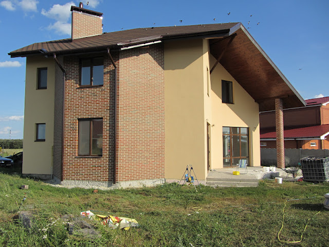

valya_bes Опубліковано: 19 липня 2012 Автор Поділитись Опубліковано: 19 липня 2012 Сегодня заканчивают расшивать кирпич, процесс длительный, но делают очень аккуратно и красиво.... Для швов купила специальный заполнитель quick-mix, плюс ко всему специальные шпатели и для горизонтальных, и для вертикальных швов, многое ребята придумывали на ходу и мастерили из подручных материалов. Получился целый арсенал инструментов. Воды добавляется очень мало, смесь получается как мокрый песок, даже удивительно, как она в швах держится.... Но фишка в том, что нужно потом все тщательно увлажнить - смесь становится просто каменной.... Ну и на фото уже расшитый эркер.... 5 Посилання на коментар Поділитися на інших сайтах More sharing options...

Ievgen_p Опубліковано: 20 липня 2012 Поділитись Опубліковано: 20 липня 2012 После долгих раздумий наконец-то определились с материалом на подшивку карнизных свесов: будет дерево, вернее деревянная вагонка. Правда лобовую доску придется делать из металла, к сожалению. Спасибо форумчанину veselibobru за отличный материал и оперативную поставку. Сейчас тоже выбираем материал на подшивку. "Кровельщик" ратует за пластиковіе софиты, основной аргумент долговечность. Нам больше по душе дерево, но по его словам, дерево весьма недолговечно и его "порядком" ведет срустя зиму-две... Скажите а как у вас подшивка себя сейчас чувствует, не жалеете о выборе ? По фото плохо видно, как у вас крепили вагонку на гвозди или саморезы? Посилання на коментар Поділитися на інших сайтах More sharing options...
Uvex Опубліковано: 20 липня 2012 Поділитись Опубліковано: 20 липня 2012 Сейчас тоже выбираем материал на подшивку. "Кровельщик" ратует за пластиковіе софиты, основной аргумент долговечность. Нам больше по душе дерево, но по его словам, дерево весьма недолговечно и его "порядком" ведет срустя зиму-две... Скажите а как у вас подшивка себя сейчас чувствует, не жалеете о выборе ? По фото плохо видно, как у вас крепили вагонку на гвозди или саморезы? я хоть буду делать подшивку из софита, о чем очень жалею, но не могу понять: как дерево можно сравнивать с пластиком много знаю примеров, где дерево нормально стоит. 1 Посилання на коментар Поділитися на інших сайтах More sharing options...
Ievgen_p Опубліковано: 20 липня 2012 Поділитись Опубліковано: 20 липня 2012 как дерево можно сравнивать с пластиком Рассматривая издалека подшивки из пластика и дерева, я особой разницы не заметил. Наверное сказывалось расстояние Но этот пластик потом мне очень долго будет "муляти очі" и я точно буду знать что у меня под крышей на самом деле... Вот и пытаюсь найти себе больше аргументов в пользу дерева. Посилання на коментар Поділитися на інших сайтах More sharing options...
valya_bes Опубліковано: 20 липня 2012 Автор Поділитись Опубліковано: 20 липня 2012 Сейчас тоже выбираем материал на подшивку. "Кровельщик" ратует за пластиковіе софиты, основной аргумент долговечность. Нам больше по душе дерево, но по его словам, дерево весьма недолговечно и его "порядком" ведет срустя зиму-две... Скажите а как у вас подшивка себя сейчас чувствует, не жалеете о выборе ? По фото плохо видно, как у вас крепили вагонку на гвозди или саморезы? За год никаких изменений не произошло, дерево - как будто вчера прикрутили. Крепили на саморезы....О выборе не жалею, наоборот каждый раз радуюсь красивым видом, когда смотрю на свою крышу. Скажу больше, сейчас планирую подшить нижнюю часть балкона вагонкой над входной дверью, чтобы получилась законченная картинка. А все потому, что и пинотекс остался, и вагонки немного - постоянно думала, куда бы ее пристроить - вот и придумала :D Добавлено через 7 минут Рассматривая издалека подшивки из пластика и дерева, я особой разницы не заметил. Наверное сказывалось расстояние Но этот пластик потом мне очень долго будет "муляти очі" и я точно буду знать что у меня под крышей на самом деле... Вот и пытаюсь найти себе больше аргументов в пользу дерева. Мне для окончательного принятия решения понадобился год, тоже со всех сторон пластик советовали.... Я пыталась найти аргументы в пользу пластика - не нашла.... У меня большие открытые свесы, плюс деревянные подкосы - пластик я бы не пережила.... Специально ездила по коттеджным городкам и смотрела дома с большими свесами в пластике - не понравилось.... 3 Посилання на коментар Поділитися на інших сайтах More sharing options...
