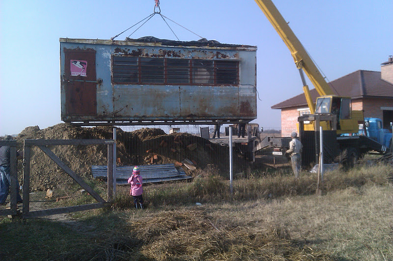

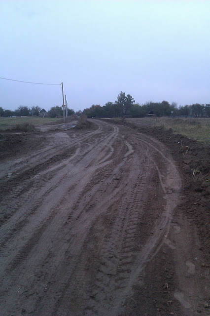

valya_bes Опубліковано: 29 жовтня 2011 Автор Поділитись Опубліковано: 29 жовтня 2011 У нас забрали вагончик, в котором полтора года жили рабочие и помогали нам строить наш дом. Возможно он нам еще бы пригодился, но я рада, что его увезли. В последнее время на участке он уже мешал, мы его временно пристроили к соседям, но соседи начали делать фундамент и я стала опасаться, что его просто невозможно будет оттуда вывезти. Еще из новостей, мы начали делать дорогу, пока только ее часть, зато самую проблемную. Пока сделали корыто, подсыпали песком, затем крупным щебнем 40/70. Следующий этап - хорошо укатаем катком, а вот с окончательным покрытием пока не решили, либо будет щебневая смесь 0/40 либо вторичный асфальт. За это время познакомилась со всеми грейдеристами нашего района и соседнего Бородянского, так что если что - обращайтесь. Но лучше и ответственней, как мне показалось, работает грейдерист из Бородянки. В финансировании принимали участие лучшие люди нашего массива, они же самые сознательные. Очень помогает голова Колонщины, песок практически обошелся бесплатно, заплатили только за работу техники. Некоторые вопросы мы бы решили быстрее, но не дешевле точно. Щебень покупали в Сосновском карьере, там тоже своя специфика работы, не смогли сразу доставить весь щебень, он вдруг закончился.... Надеюсь, что на следующей неделе закончим. Фото 3 - Полинка специально позирует для форума "Строим дом" 2 Посилання на коментар Поділитися на інших сайтах More sharing options...
Uvex Опубліковано: 29 жовтня 2011 Поділитись Опубліковано: 29 жовтня 2011 Еще из новостей, мы начали делать дорогу, пока только ее часть, зато самую проблемную. Пока сделали корыто, подсыпали песком, затем крупным щебнем 40/70. Следующий этап - хорошо укатаем катком, а вот с окончательным покрытием пока не решили, либо будет щебневая смесь 0/40 либо вторичный асфальт. За это время познакомилась со всеми грейдеристами нашего района и соседнего Бородянского, так что если что - обращайтесь. Но лучше и ответственней, как мне показалось, работает грейдерист из Бородянки. В финансировании принимали участие лучшие люди нашего массива, они же самые сознательные. Очень помогает голова Колонщины, песок практически обошелся бесплатно, заплатили только за работу техники. Некоторые вопросы мы бы решили быстрее, но не дешевле точно. Щебень покупали в Сосновском карьере, там тоже своя специфика работы, не смогли сразу доставить весь щебень, он вдруг закончился.... Надеюсь, что на следующей неделе закончим. Геотекстиль будете ложить перед щебнем? А то может плакать Ваша дорожка через год-два... 1 Посилання на коментар Поділитися на інших сайтах More sharing options...
valya_bes Опубліковано: 29 жовтня 2011 Автор Поділитись Опубліковано: 29 жовтня 2011 Геотекстиль будете ложить перед щебнем? А то может плакать Ваша дорожка через год-два... Боюсь, что она и так будет плакать через два года, потому что по плану все наше поле в перспективе будет застраиваться. Так что пока без геотекстиля.... Не знаю почему, но все дорожники утверждают, что геотекстиль бесполезен в данной ситуации. Мне кажется, что им вообще незнаком этот материал. Но в данной ситуации мы пошли на этот шаг сознательно, люди у нас хорошие, но нас не очень много, а дорога - проект достаточно дорогой. Посилання на коментар Поділитися на інших сайтах More sharing options...
