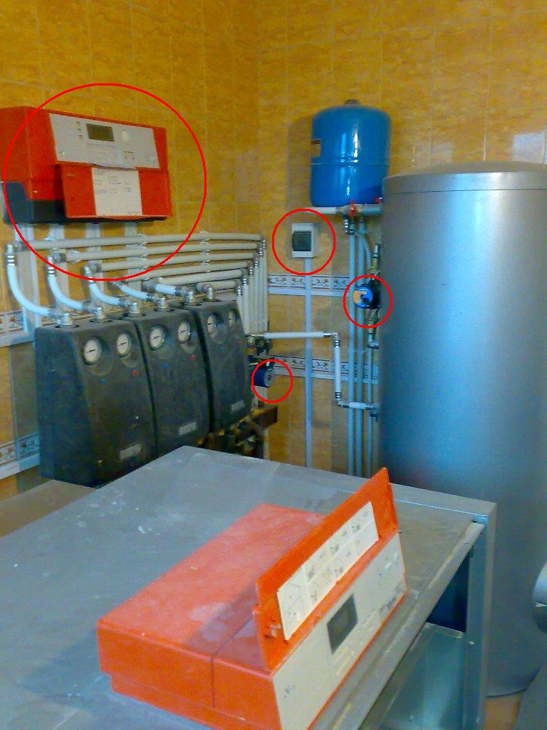

:::NEPTUN::: Опубліковано: 18 червня 2011 Поділитись Опубліковано: 18 червня 2011 ...... На следующей неделе - начнется борьба за первый этаж. Надеюсь, от электрощита завели в котельную кабеля питания на отопление и водоснабжение? (Что б потом эту самую штукатурку не долбить?) П.С. Розетки не катят... Посилання на коментар Поділитися на інших сайтах More sharing options...
valya_bes Опубліковано: 18 червня 2011 Автор Поділитись Опубліковано: 18 червня 2011 Надеюсь, от электрощита завели в котельную кабеля питания на отопление и водоснабжение? (Что б потом эту самую штукатурку не долбить?) П.С. Розетки не катят... Почему не катят? Посилання на коментар Поділитися на інших сайтах More sharing options...
:::NEPTUN::: Опубліковано: 18 червня 2011 Поділитись Опубліковано: 18 червня 2011 Почему не катят? Ладно, пускай будут розетки, а не стационарно закреплённые провода через автоматы (с тепловой защитой, искрогасителями и т.д.) Мне тяжело найти аргументы... Посилання на коментар Поділитися на інших сайтах More sharing options...
Crash m.d. Опубліковано: 18 червня 2011 Поділитись Опубліковано: 18 червня 2011 П.С. Розетки не катят... Думаю, что в аспекте как не перепутать ноль и фазу. У меня котел к таким вещам чувствителен и иногда, после вытаскивания шнура, норовить выдать ошибку Посилання на коментар Поділитися на інших сайтах More sharing options...
valya_bes Опубліковано: 18 червня 2011 Автор Поділитись Опубліковано: 18 червня 2011 Ладно, пускай будут розетки, а не стационарно закреплённые провода через автоматы (с тепловой защитой, искрогасителями и т.д.) Мне тяжело найти аргументы... У нас стационарная проводка выполнена кабелем ВВГ нг "Одескабель", на питание скважины предусмотрен отдельный кабель и свой автомат, в том числе и на котел. Предусмотрена защита от короткого замыкания, защита человека от поражения электрическим током при прямом и косвенном прикосновении к токоведущим частям (10мА и 30мА), а также защита от риска возгорания (300 мА). Что-то еще забыли? Мне казалось, что все учли, не зря же я так долго мучила вопросами ведущих специалистов форума в вопросах электрообеспечения. Посилання на коментар Поділитися на інших сайтах More sharing options...
:::NEPTUN::: Опубліковано: 18 червня 2011 Поділитись Опубліковано: 18 червня 2011 Думаю, что в аспекте как не перепутать ноль и фазу. У меня котел к таким вещам чувствителен и иногда, после вытаскивания шнура, норовить выдать ошибку Совершенно верно. И это тоже. И в процессе эксплуатации ещё много чего вылазит. Посилання на коментар Поділитися на інших сайтах More sharing options...

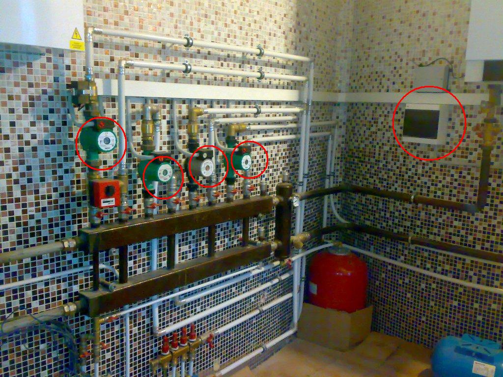

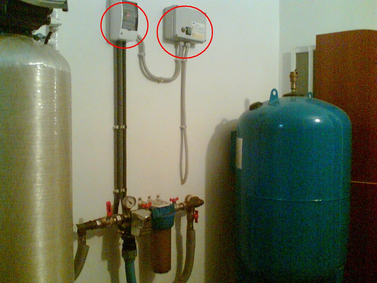

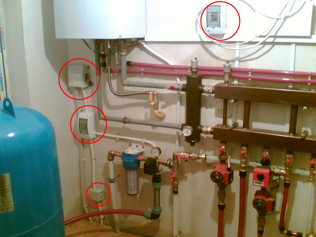

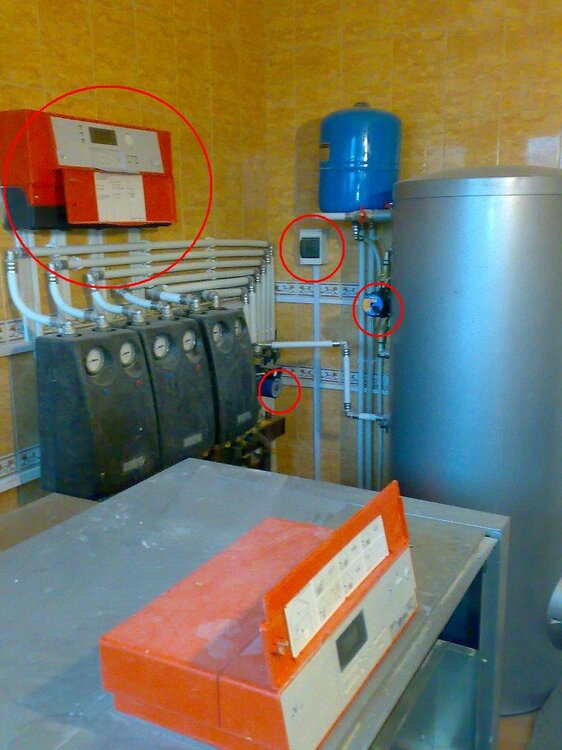

:::NEPTUN::: Опубліковано: 18 червня 2011 Поділитись Опубліковано: 18 червня 2011 Валя! По энергоснабжению котельной (насосной) можно трактат целый написать (с учётом опыта). Просто разумней, например, теплоснабжение вешать не на один автомат в щитовой, а заводить провод, и расключать от собственного щитка линии. Например, если закоротит один единственный циркуляционный насос, что б весь дом не остался без тепла. Или, как было у AlyaF, рабочие отключили насосную станцию, и... заморозили санузел. Это вопросы автономности и безопасности работы инженерных узлов. Поверь мне, в "нормальных" домах (в коих я работал не мало), никто "через розетки" давно уже никакую инженерию не делает. Посилання на коментар Поділитися на інших сайтах More sharing options...
:::NEPTUN::: Опубліковано: 18 червня 2011 Поділитись Опубліковано: 18 червня 2011 Вот несколько фоток техпомещений. Найди здесь хоть одну розетку? Зато все цепи на водо и теплоснабжение подключены через отдельные автоматы. Да и проводка, спрятанная в гофру и пеналы, эстетический вид не портит. П.С. Для узнаваемости источники и потребители энергоснабжения обвёл красным. 5 Посилання на коментар Поділитися на інших сайтах More sharing options...
valya_bes Опубліковано: 18 червня 2011 Автор Поділитись Опубліковано: 18 червня 2011 Вот несколько фоток техпомещений. Найди здесь хоть одну розетку? Зато все цепи на водо и теплоснабжение подключены через отдельные автоматы. Да и проводка, спрятанная в гофру и пеналы, эстетический вид не портит. П.С. Для узнаваемости источники и потребители энергоснабжения обвёл красным. Спасибо! Наглядно! Обязательно этот момент учтем. Посилання на коментар Поділитися на інших сайтах More sharing options...
