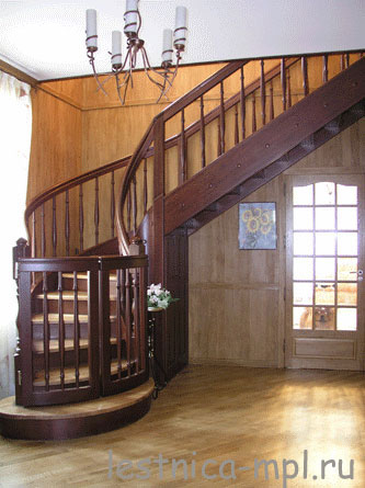

valya_bes Опубліковано: 24 травня 2011 Автор Поділитись Опубліковано: 24 травня 2011 Ну там сделали каменщики, сделают штукатуры. Потом может и электрики. Может какой-то вариант будет подходить для постоянной эксплуатации. Знаете, Вы совершенно правы в своей иронии. Логичней было бы сделать бетонную лестницу раньше, но первоначально планировалась деревянная (приблизительно как на фото), но в процессе стройки планы изменились......... ПС. Электрики уже сделали свою работу, к лестнице претензий не имели. Посилання на коментар Поділитися на інших сайтах More sharing options...

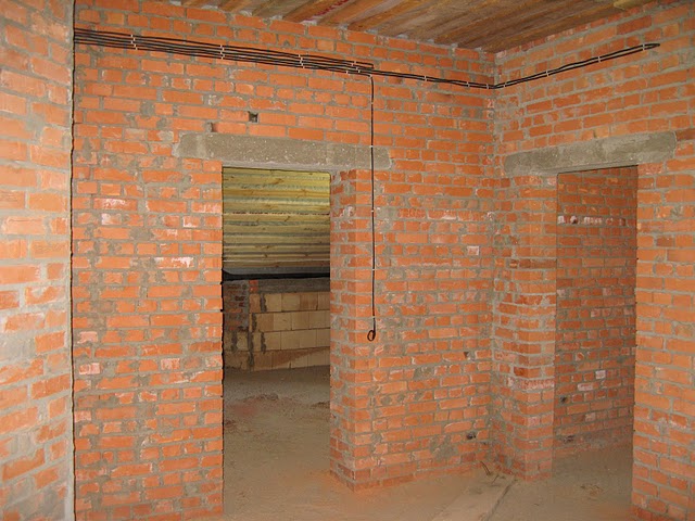

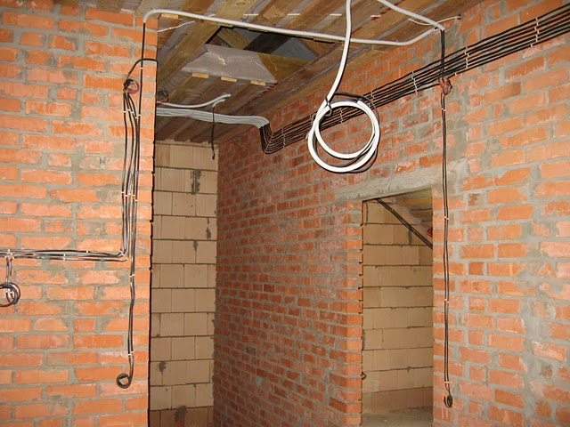

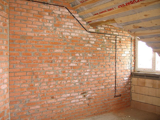

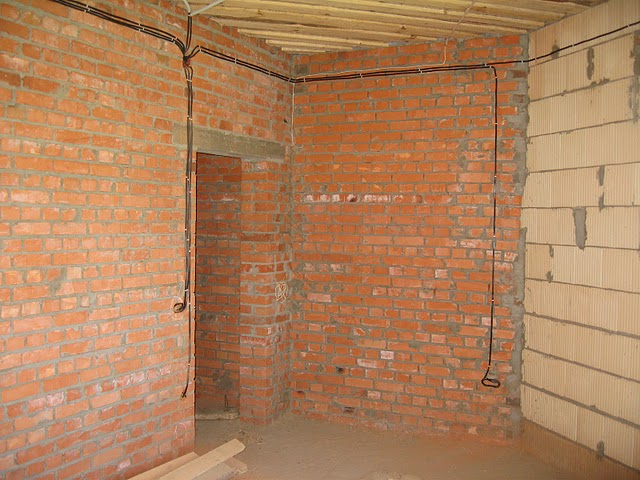

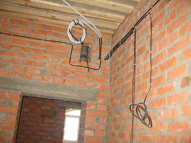

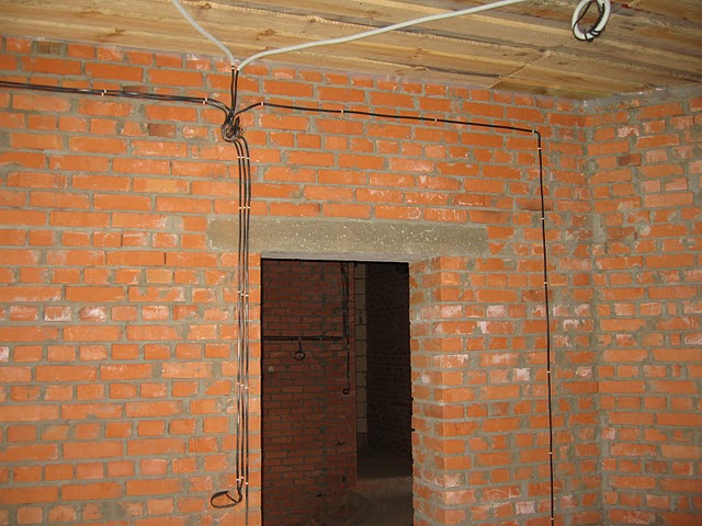

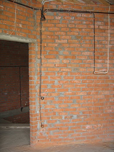

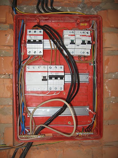

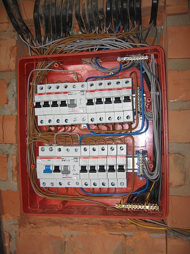

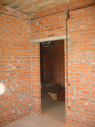

Igor_M Опубліковано: 24 травня 2011 Поділитись Опубліковано: 24 травня 2011 Все провода в доме провели: электрика, ТВ-спутник, сигнализация, интернет и акустический кабель под колонки. Очень понравились ребята из охранной фирмы, все сделали быстро, четко и пока недорого - оплатили только стоимость и монтаж кабеля. Все остальное поэтапно. Купили наконец-то насос для скважины, после долгого изучения данной . Ух ты как вы быстро! За неделю всю электрику и слаботочку развели? А можно поподробнее - как разводили (штробили стены, укладывали в трубах, вели по полу или по потолку)? Каким кабелем ну и вообще... А то мне предстоят эти работы а я вообще не в курсах... Если есть фотки стен с проводами, выложите плиз-з-з-з-з... Посилання на коментар Поділитися на інших сайтах More sharing options...
valya_bes Опубліковано: 24 травня 2011 Автор Поділитись Опубліковано: 24 травня 2011 Ух ты как вы быстро! За неделю всю электрику и слаботочку развели? А можно поподробнее - как разводили (штробили стены, укладывали в трубах, вели по полу или по потолку)? Каким кабелем ну и вообще... А то мне предстоят эти работы а я вообще не в курсах... Если есть фотки стен с проводами, выложите плиз-з-з-з-з... По кабелю я писала выше, не буду повторяться www.stroimdom.com.ua/forum/showpost.php?p=1000696&postcount=380 Стены не штробили и в трубах не укладывали, идем на риск сознательно. Посмотрим как будет в дальнейшем. Слаботочку сделали за два дня, вернее за четыре часа в общей сложности, больше времени ушло на изучение вопроса... Сегодня сделала фото второго этажа, пожалуйста смотрите... В последнем щитке будет еще установлено селективное УЗО 40А\0,3А, а также оставили место под приборы для электростанции (такие указания дал инженер-электрик фирмы, которая будет осуществлять электромонтаж для электростанции), мы только кабель вывели. Также предусмотрели и вывели сразу все кабели для всего, что будет на улице. 1 Посилання на коментар Поділитися на інших сайтах More sharing options...

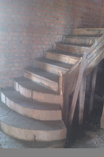

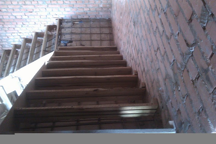

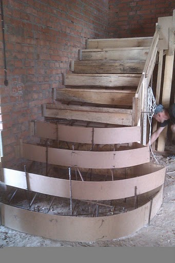

valya_bes Опубліковано: 3 червня 2011 Автор Поділитись Опубліковано: 3 червня 2011 Сегодня наконец-то залили лестницу, вот что получилось. Опалубку будем снимать через 28 дней, так сказали мастера. Рекомендовать фирму не буду, не понравилось, как они работали, вернее организация процесса. Сейчас сезон, нахватались заказов, хотят все успеть - в результате не успевают. Еще раз убедилась, все моменты и нюансы нужно оговаривать непосредственно с исполнителем работ, а не руководством. Еще один неприятный момент, они немного просчитались с уровнем чистового пола, получился такой подиум, небольшая ступенька 8-9 см высотой, пока еще не знаю хорошо это или плохо, место в принципе позволяет, но не так как планировалось изначально. Посилання на коментар Поділитися на інших сайтах More sharing options...
Nat Опубліковано: 3 червня 2011 Поділитись Опубліковано: 3 червня 2011 Опалубку будем снимать через 28 дней, так сказали мастера. Это по технологии? Ее потом удастся снять? Посилання на коментар Поділитися на інших сайтах More sharing options...
valya_bes Опубліковано: 3 червня 2011 Автор Поділитись Опубліковано: 3 червня 2011 Это по технологии? Ее потом удастся снять? Если не получится, оставим вместо облицовки :D 1 Посилання на коментар Поділитися на інших сайтах More sharing options...
Nat Опубліковано: 3 червня 2011 Поділитись Опубліковано: 3 червня 2011 Если не получится, оставим вместо облицовки :D Интересное решение :lol:... Посилання на коментар Поділитися на інших сайтах More sharing options...

koslo82 Опубліковано: 12 червня 2011 Поділитись Опубліковано: 12 червня 2011 Сегодня наконец-то залили лестницу, вот что получилось. Опалубку будем снимать через 28 дней, так сказали мастера. Рекомендовать фирму не буду, не понравилось, как они работали, вернее организация процесса. Сейчас сезон, нахватались заказов, хотят все успеть - в результате не успевают. Еще раз убедилась, все моменты и нюансы нужно оговаривать непосредственно с исполнителем работ, а не руководством. Еще один неприятный момент, они немного просчитались с уровнем чистового пола, получился такой подиум, небольшая ступенька 8-9 см высотой, пока еще не знаю хорошо это или плохо, место в принципе позволяет, но не так как планировалось изначально. Да уж... Судя по фото, работали явно не профессионалы... Хорошо что я к ним не обратился (Вы писали мне ссылку на их сайт в ЛС). Даже ступени не проармировали... Когда они будут снимать опалубку - обратите внимание на то, чтобы не было раковин и недобетонированных участков, проверьте уровнем горизонтальность ступеней. Посилання на коментар Поділитися на інших сайтах More sharing options...
valya_bes Опубліковано: 12 червня 2011 Автор Поділитись Опубліковано: 12 червня 2011 Да уж... Судя по фото, работали явно не профессионалы... Хорошо что я к ним не обратился (Вы писали мне ссылку на их сайт в ЛС). Даже ступени не проармировали... Когда они будут снимать опалубку - обратите внимание на то, чтобы не было раковин и недобетонированных участков, проверьте уровнем горизонтальность ступеней. Ступени армировали, я просто не все фотографировала. На счет профессионалов - не скажу, видела их предыдущие работы, заказчики остались довольны, наверное я очень требовательна к исполнителю За совет спасибо, обязательно все проверим. Посилання на коментар Поділитися на інших сайтах More sharing options...

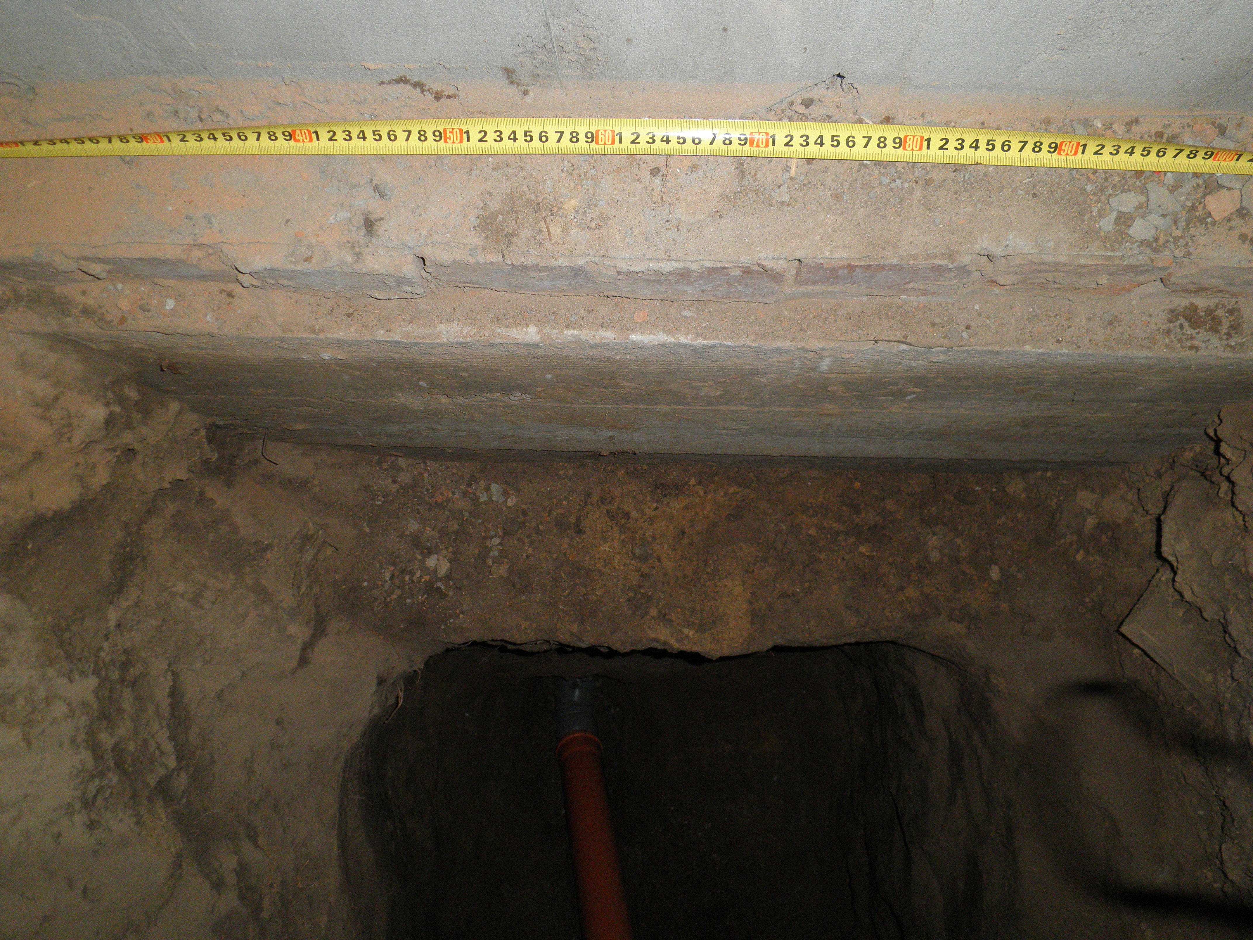

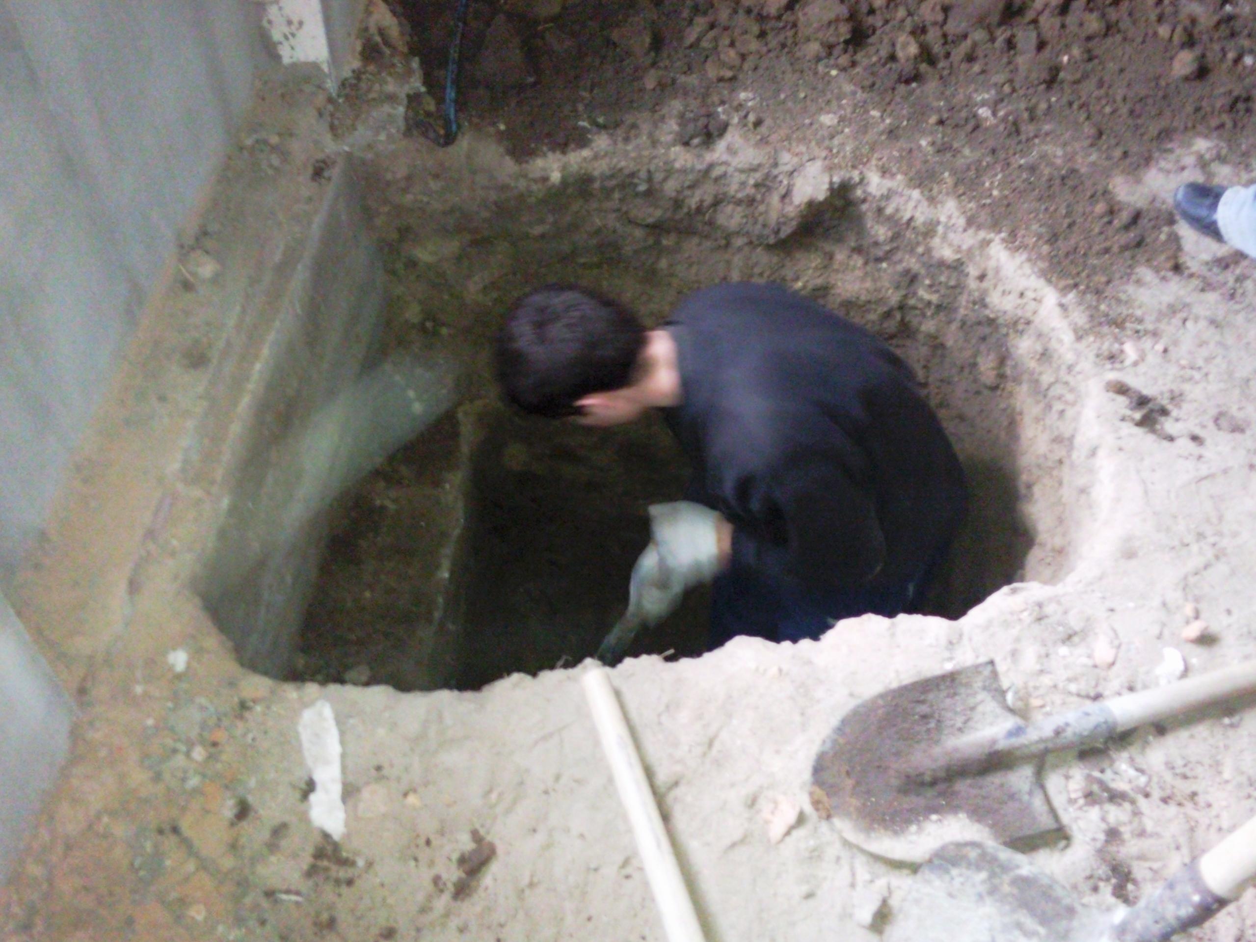

B.S.V. Опубліковано: 12 червня 2011 Поділитись Опубліковано: 12 червня 2011 Если фундамент не глубже 1,3м, то проще и правильнее пройти под ним (ниже на 15-20см). По кабелю. Я имел ввиду именно однофазные насосы. Там с пульта идёт четыре жилы: фазная обмотка, конденсаторная обмотка, ноль и земля. +1 Когда глубже, получается так:D Посилання на коментар Поділитися на інших сайтах More sharing options...
valya_bes Опубліковано: 12 червня 2011 Автор Поділитись Опубліковано: 12 червня 2011 +1 Когда глубже, получается так:D Вчера у нас была такая же картина маслом, мне даже показалось, что это мои фотографии :D Рабочие пытались пройти сквозь фундамент - куда там, я их предупреждала, что у нас бутобетон, так что их попытка заведомо была обречена на провал. Так что пришлось подкапывать! Посилання на коментар Поділитися на інших сайтах More sharing options...
B.S.V. Опубліковано: 12 червня 2011 Поділитись Опубліковано: 12 червня 2011 Вчера у нас была такая же картина маслом, мне даже показалось, что это мои фотографии :D Рабочие пытались пройти сквозь фундамент - куда там, я их предупреждала, что у нас бутобетон, так что их попытка заведомо была обречена на провал. Так что пришлось подкапывать! Сочувствую. Им Посилання на коментар Поділитися на інших сайтах More sharing options...
