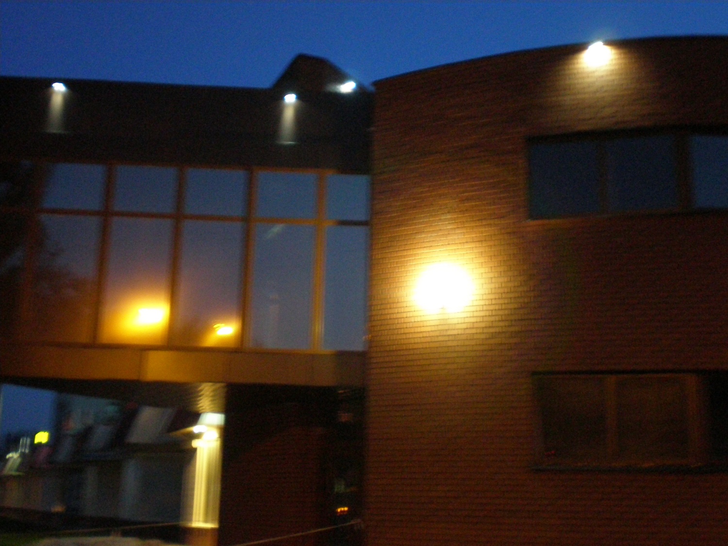

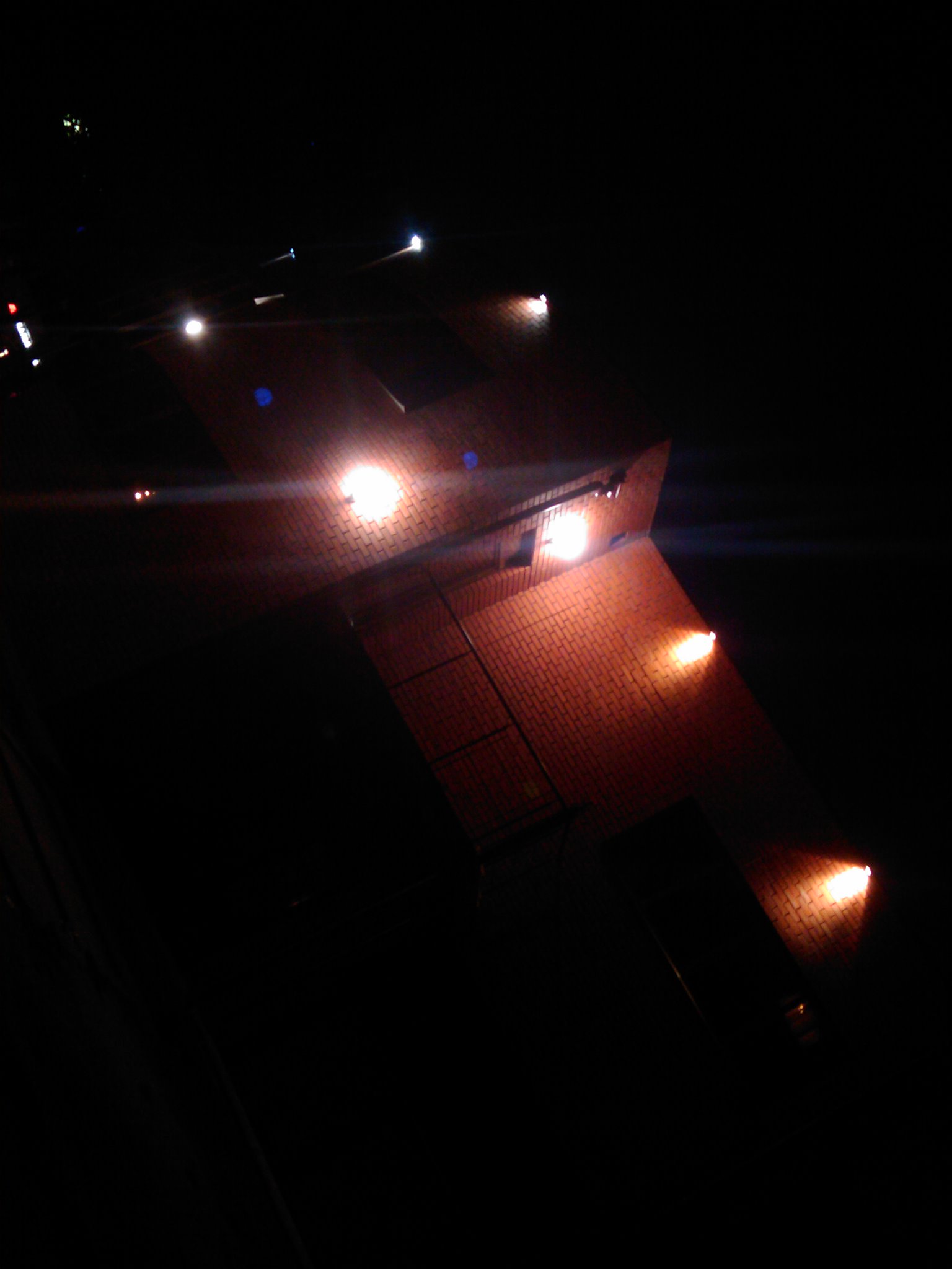

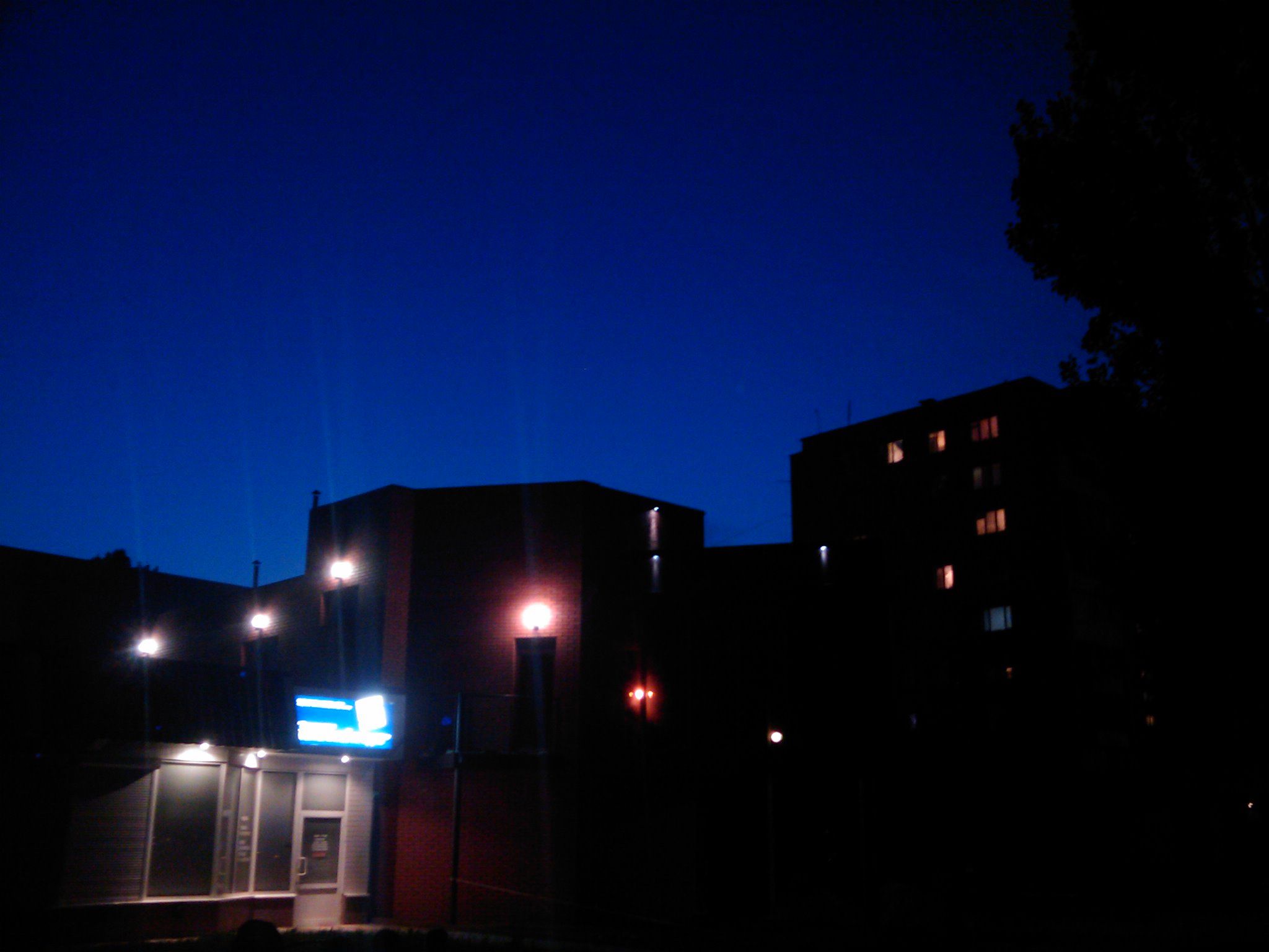

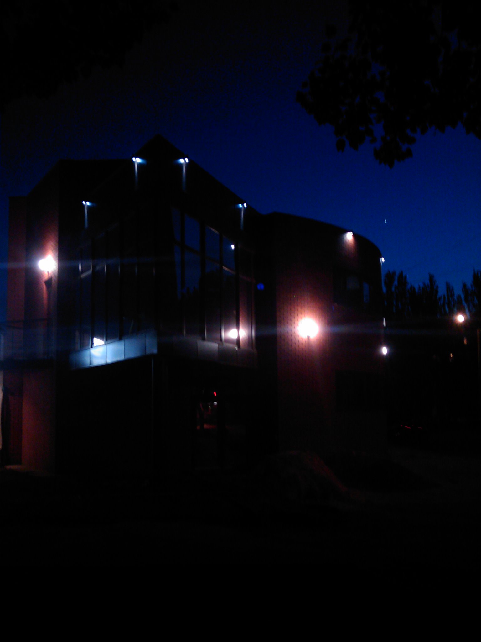

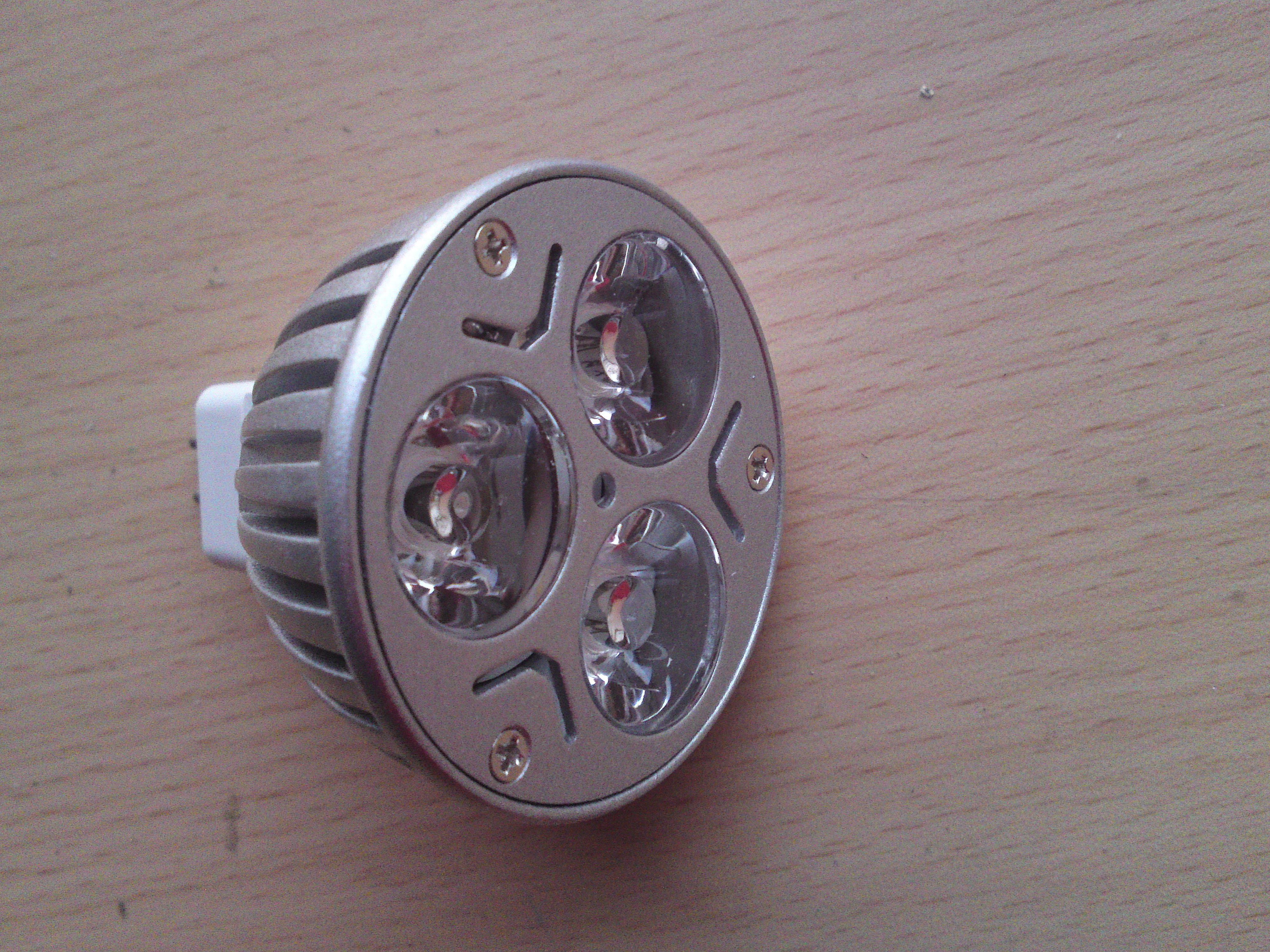

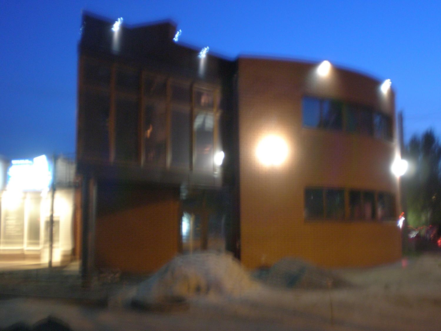

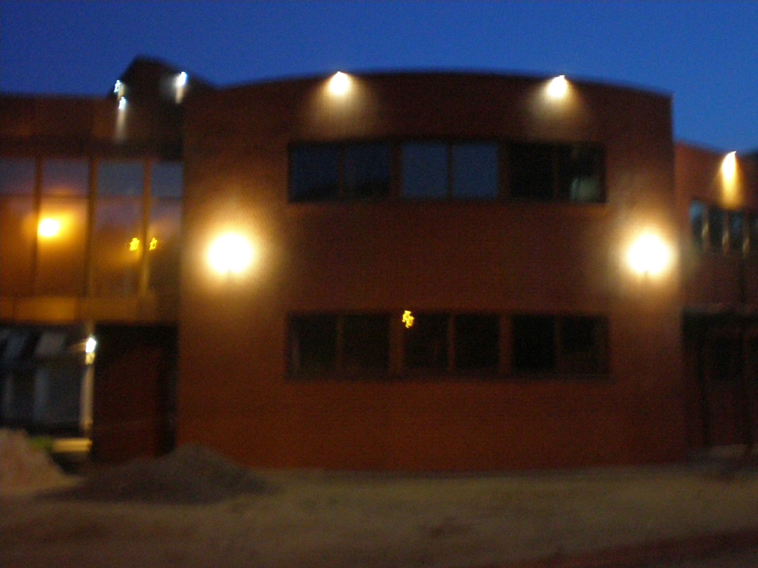

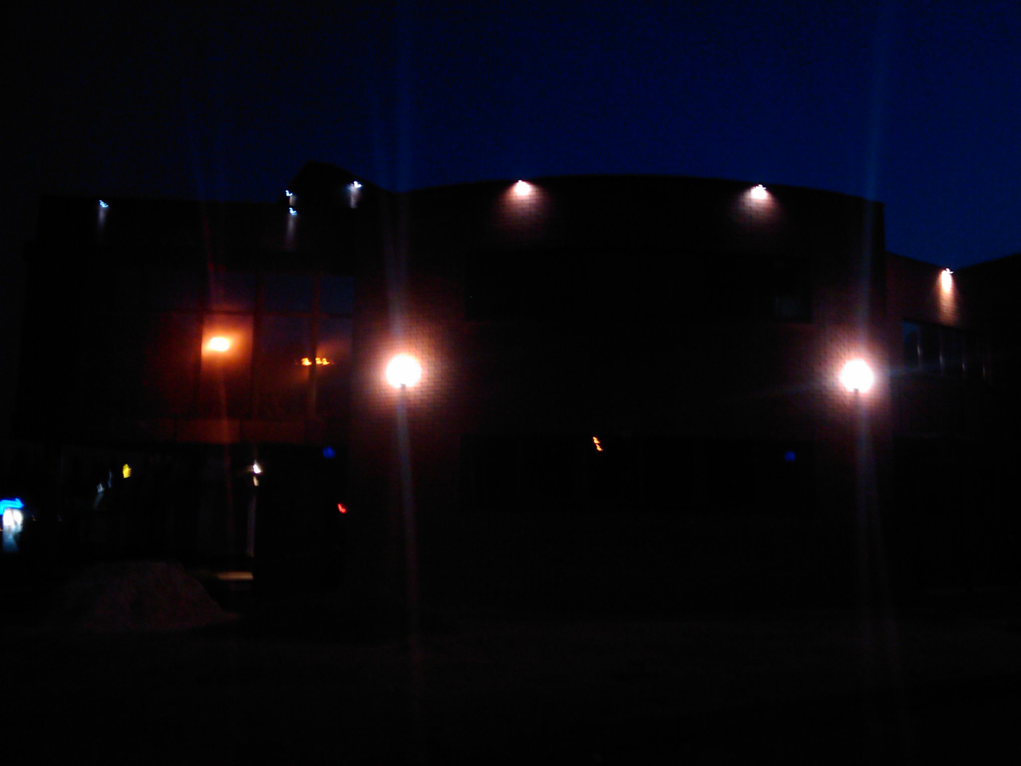

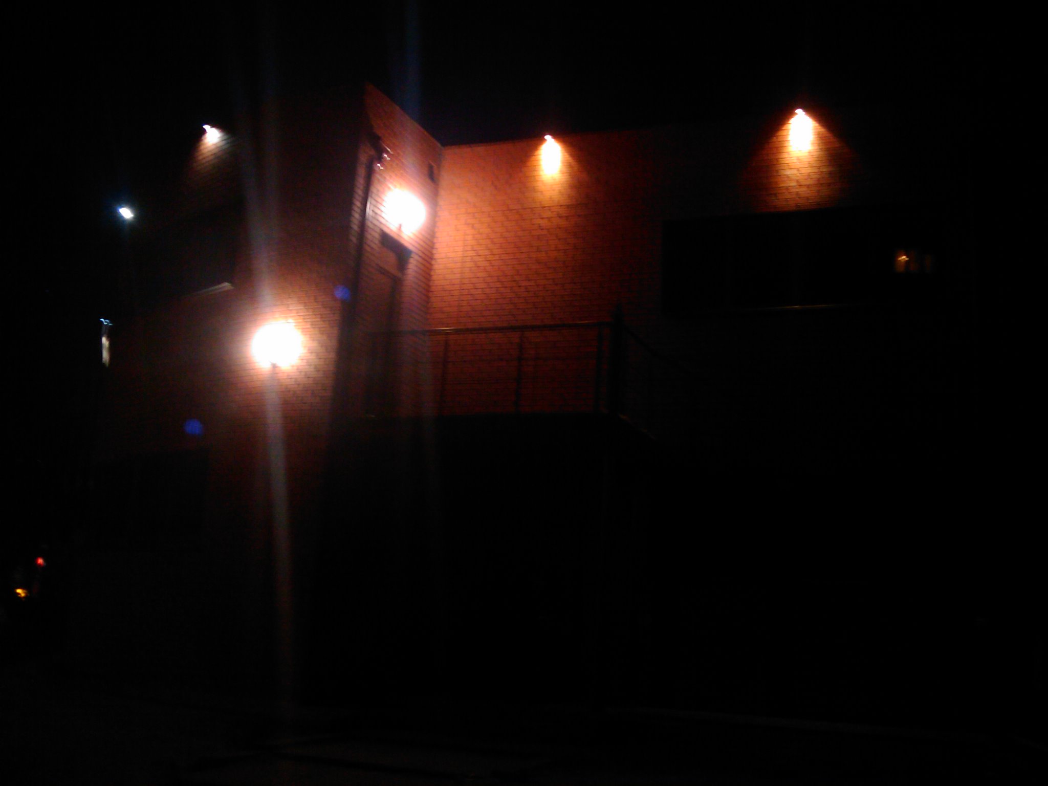

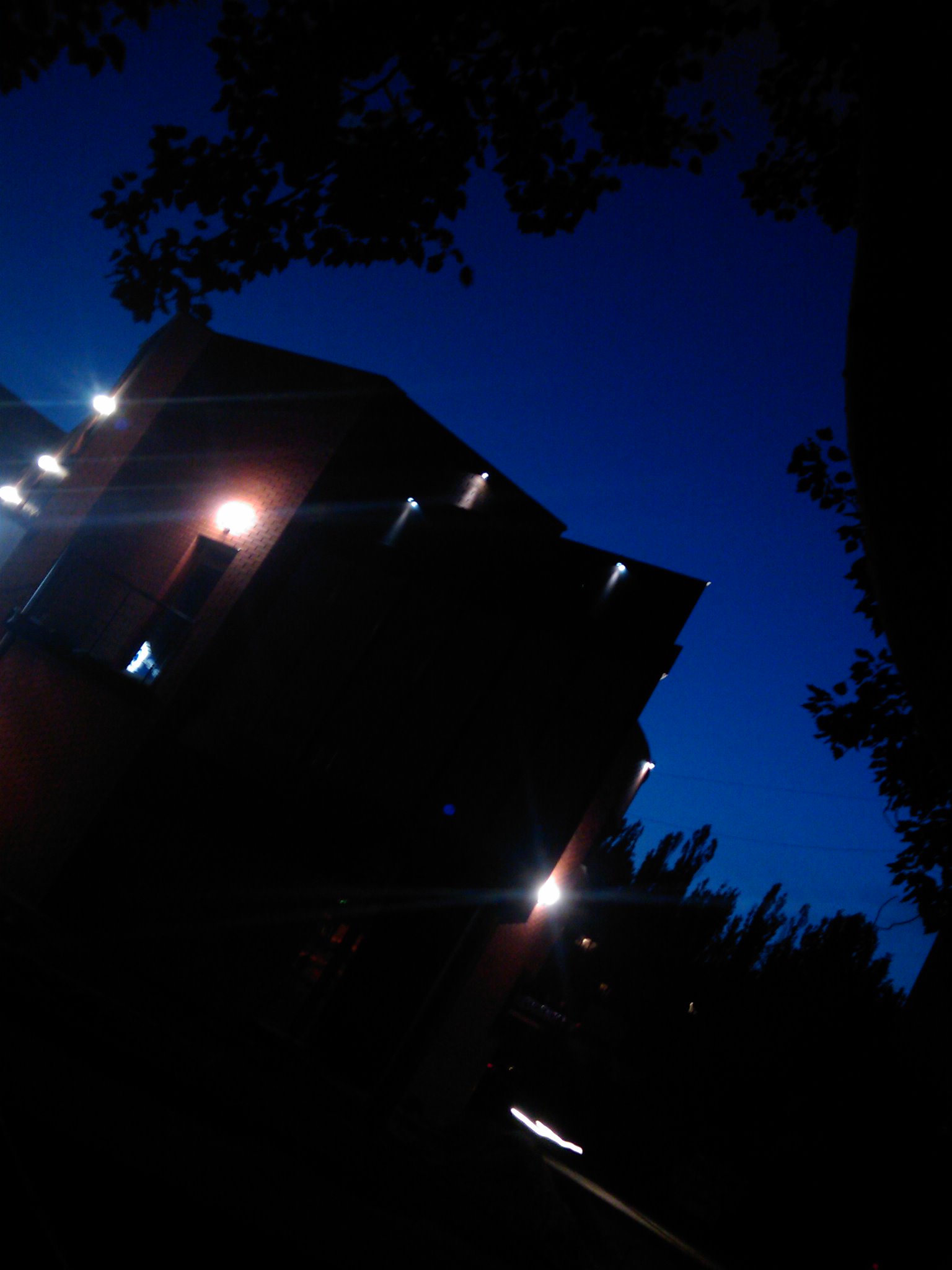

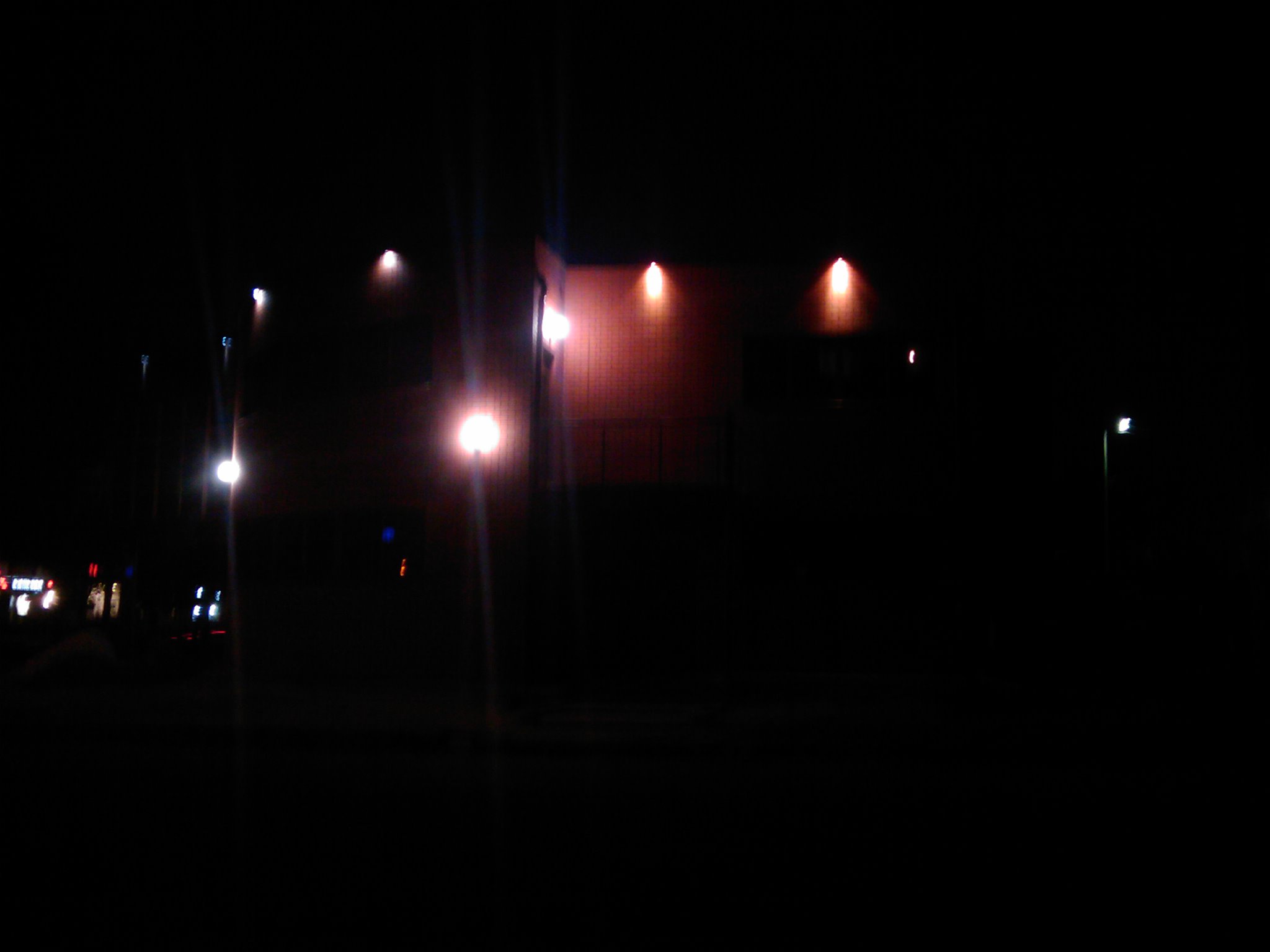

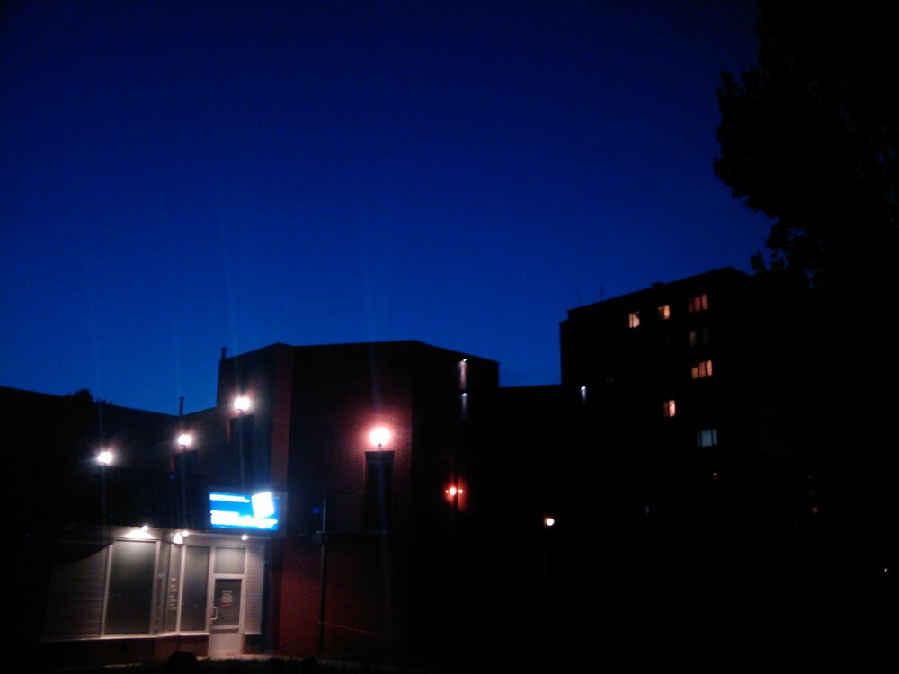

Ура! Чудо! Нашел таки в Новой Линии Делюкс на 20 диодов по цене 59,99 грн/шт. Купил. Смонтировали.
Первая попытка выложить фото, почему они такие ужасные и не спрашивайте даже :(
Снимал на фотик 7,2 мпикс. и на авто режиме, и на ночном, и со вспышкой и без. Мажет, размазывает свет и все. Попробовал на телефон 3,2 мпикс, такая же фигня. Короче, вживую ой как хорошо смотрится, а это только начало :rolleyes: На днях попробую выбрать или другое время или другой фотик, или уже фотографа)))
Ну, несколько слайдов :beer:
Ура! Чудо! Нашел таки в Новой Линии Делюкс на 20 диодов по цене 59,99 грн/шт. Купил. Смонтировали. Короче, вживую ой как хорошо смотрится, а это только начало :rolleyes: На днях попробую выбрать или другое время или другой фотик, или уже фотографа)))
Поздравляю! Смотрится хорошо, надеюсь на фотки хорошего качества и на публикацию окончательной сметы :beer:

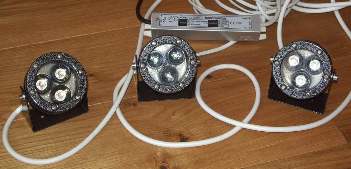

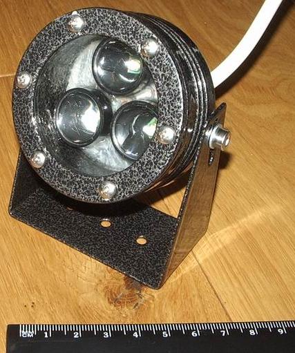

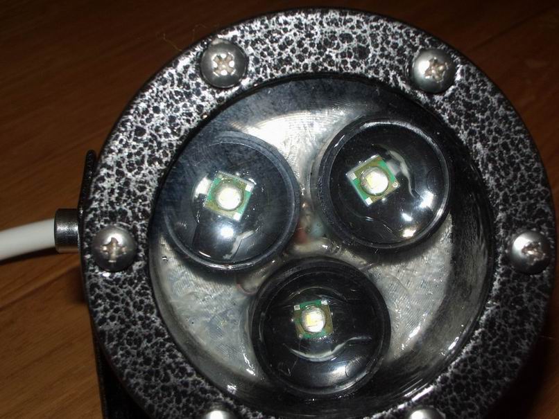

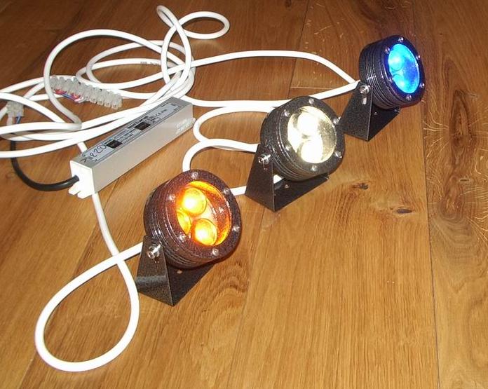

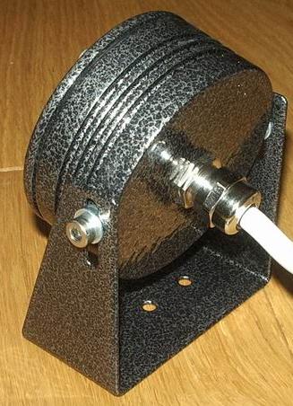

Сделел мини-фотосессию очередных LED-фонариков для фонтана-водопада - на этот раз трехдиодные (по 3 Вт) и без динамики. Цена комплекта получилась 2250 грн.
Хорошие фонарики.
А если один заказывать и без влагозащищенного стекла, как не для бассейнов, а например ИП44, какова его цена. И трансформатор нужен, или можно 220В сделать? :)
Хорошие фонарики.

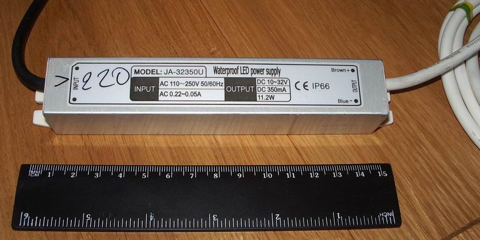

Один фонарь из этого комплекта стоит 560 грн, но это подводный вариант IP68.

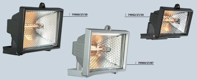

Делать в исполнении IP44 в таком корпусе не имеет смысла - дешевле взять готовый фонарь, например, Massive 74902/21/30 за 70 грн. или китайский аналог за 30 грн. и вставить в него светодиодные модули - один светодиод где-то 160 грн.
Блок питания может быть встроенным или внешним - сверхмощные светодиоды запитывают стабилизированным током 350 мА. Встроенный источник обойдется в 200 грн, внешний в герметичном корпусе - 280 грн.
Можно попробовать самодельный вариант - в подобный прожектор вставить пластину (лучше металлическую - для теплоотвода) и наклеить на нее светодиодную ленту - пойдет около метра. Причем, лучше трехкристальную RGB - при одновременном включении она даст суммарный белый свет - такие кристаллы меньше подвержены деградации от времени работы. Ленты есть разной интенсивности и шага кристаллов - от 30 до 300 шт на метр (от 1,5 до 15 Вт), цена от 90 до 400 грн/метр.
Питание ленты - постоянные 12 В, подобный блок питания можно купить от 60 грн.

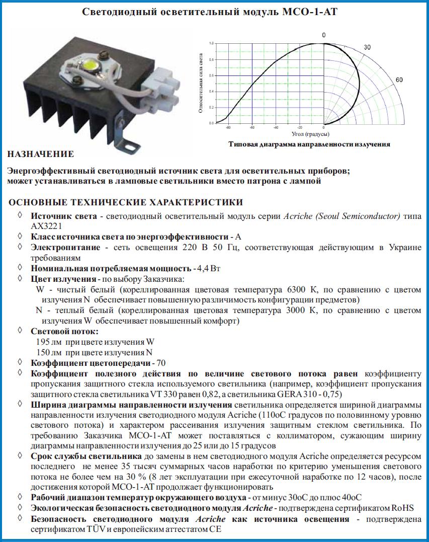

Третий вариант - вставить в прожектор светодиодный модуль прямого включения 4 Вт 220 В - подобный модуль стоит ок. 200 грн и ему не нужен блок питания - высылаю описание

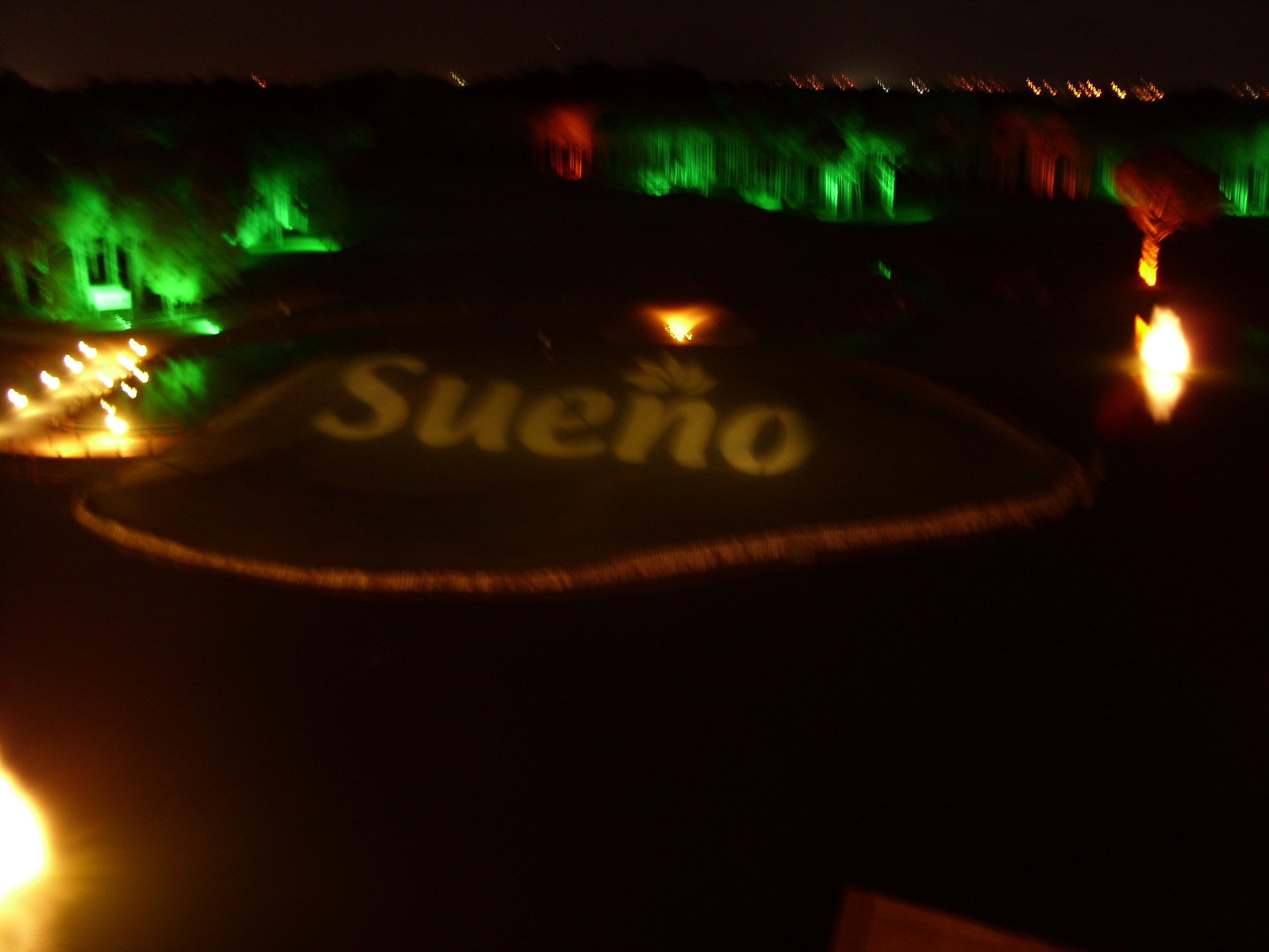

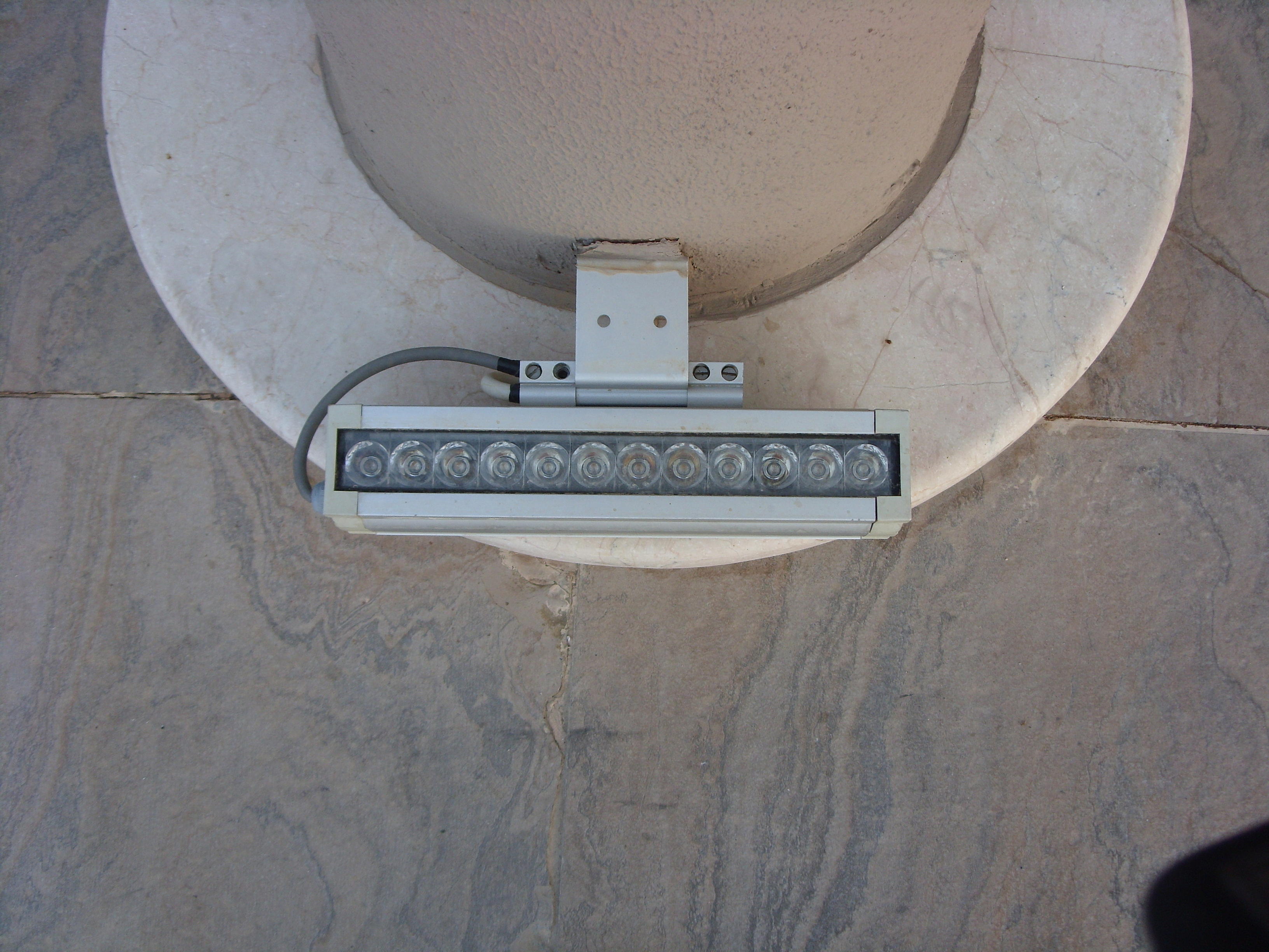

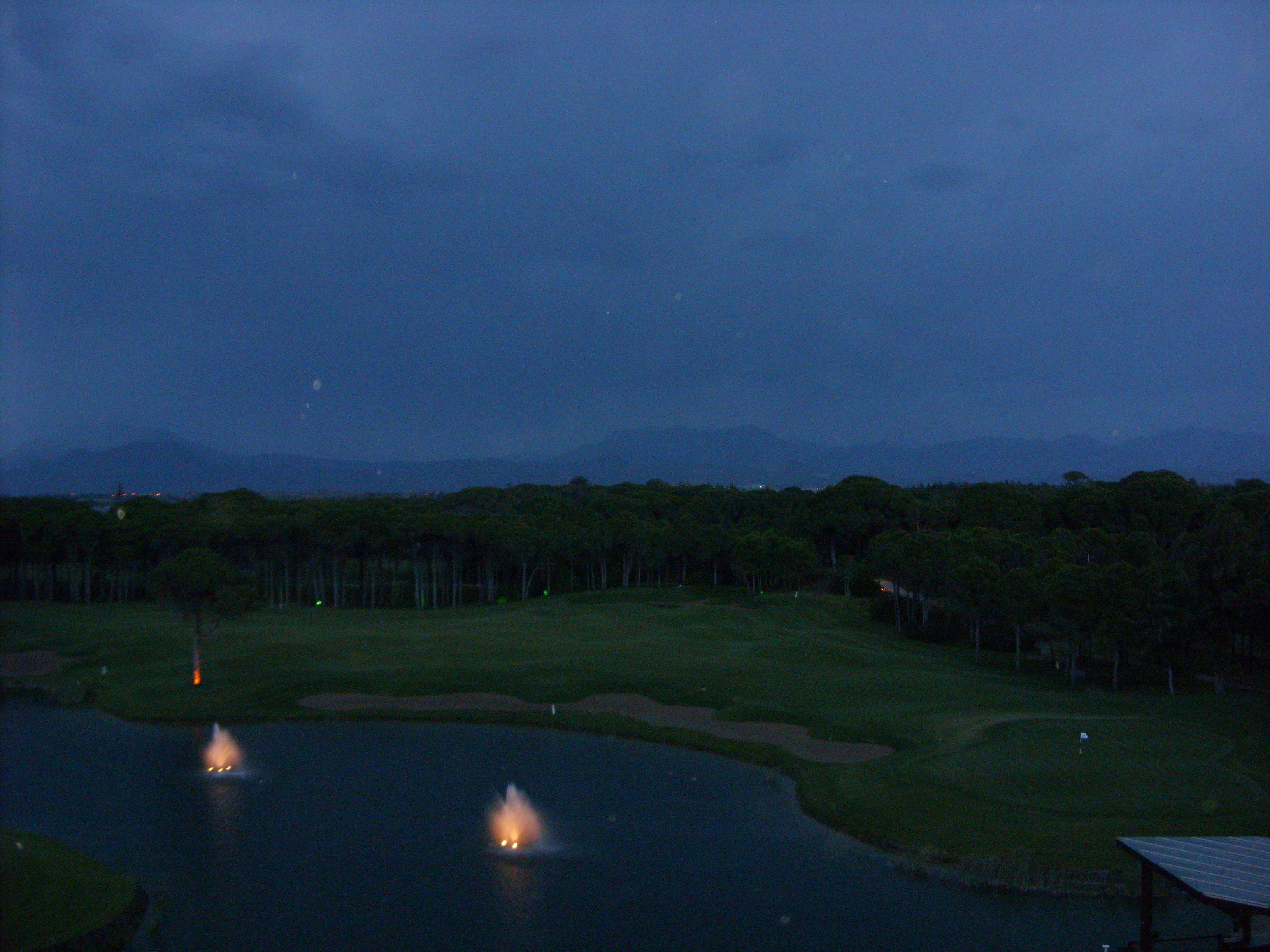

Любителям светодиодного освещения и подсветки выкладываю фотки из турции. В гостиннице не видел ни одной накальной лампы, везде либо светодиоды либо энергосберегайки, уличные фонари металогалогенные, подсветка светодиодная. Для себя понял что светодиоды на сегодня для полноценного освещения не годятся, для дежурного, аварийного, ландшафтного и чтоб не убиться самое оно.

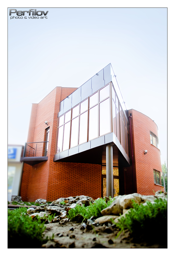

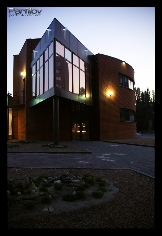

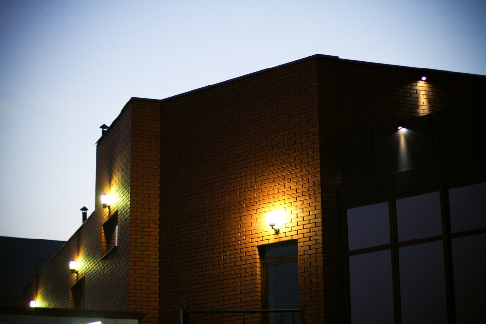

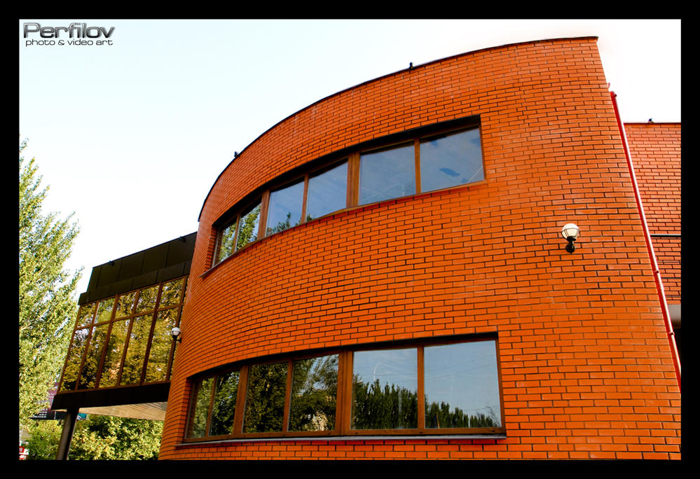

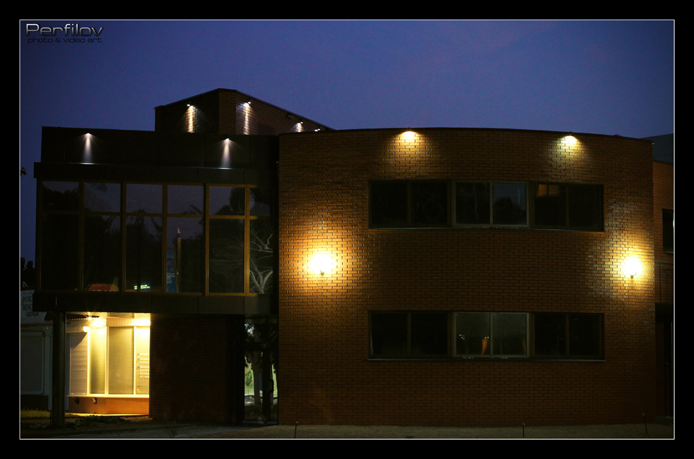

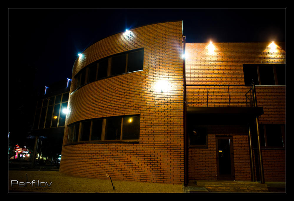

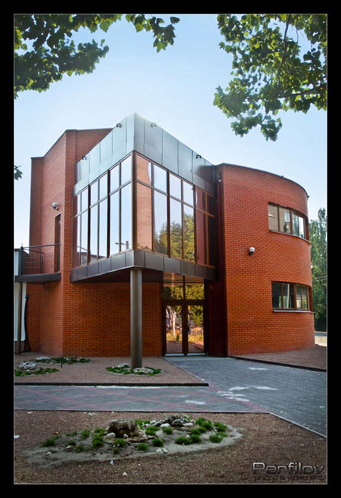

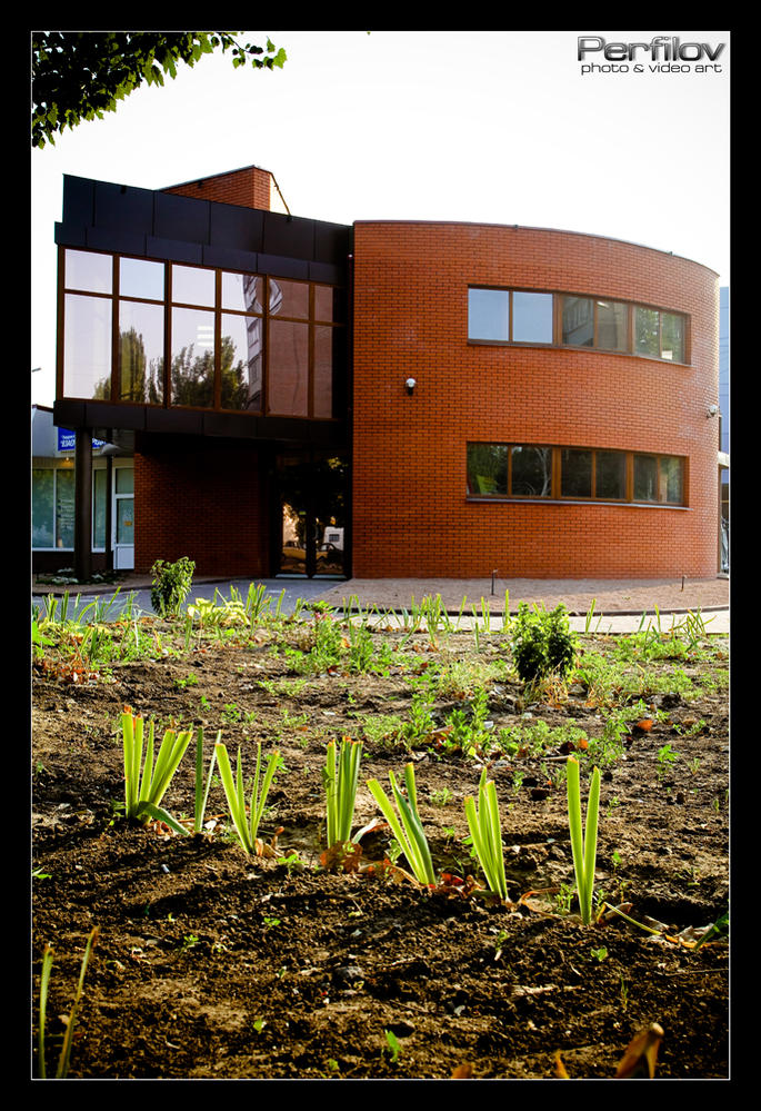

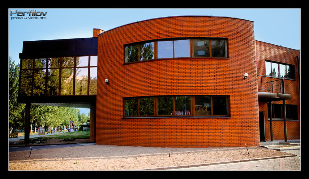

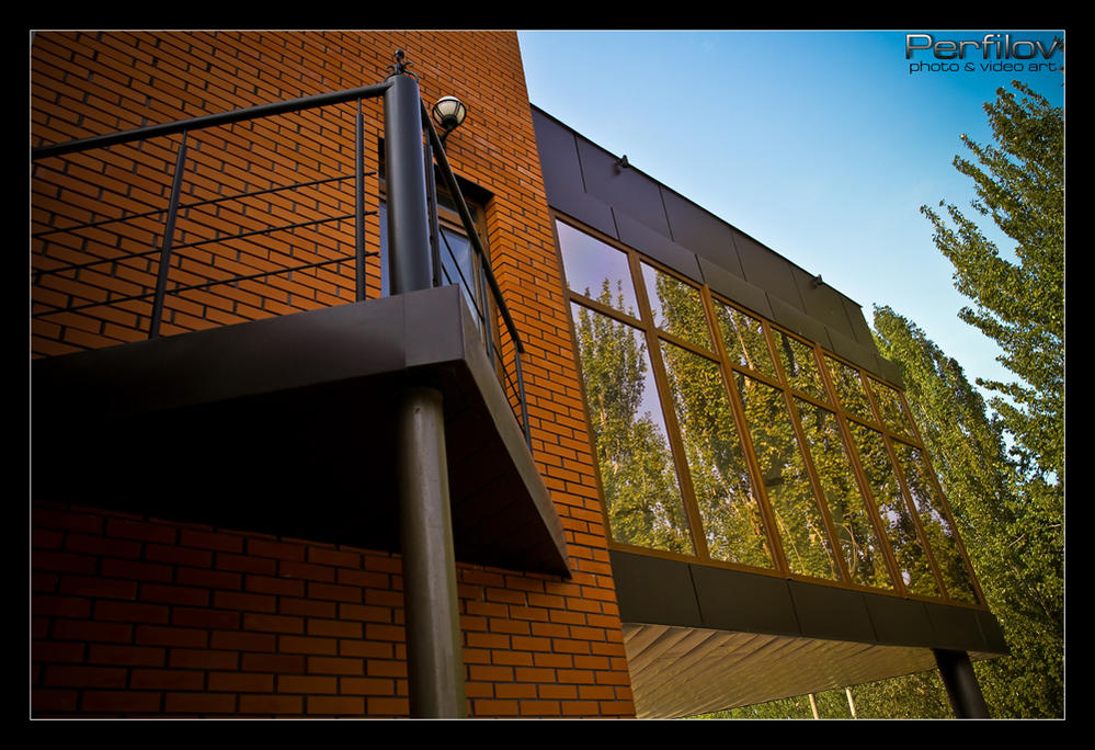

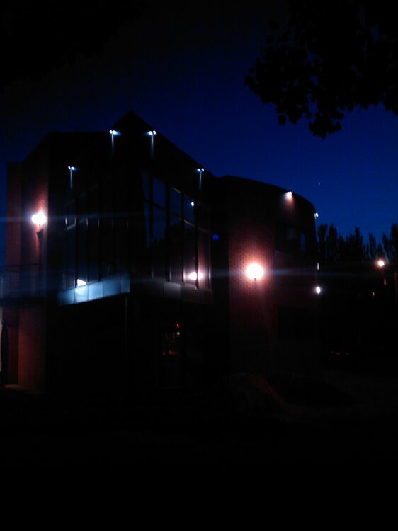

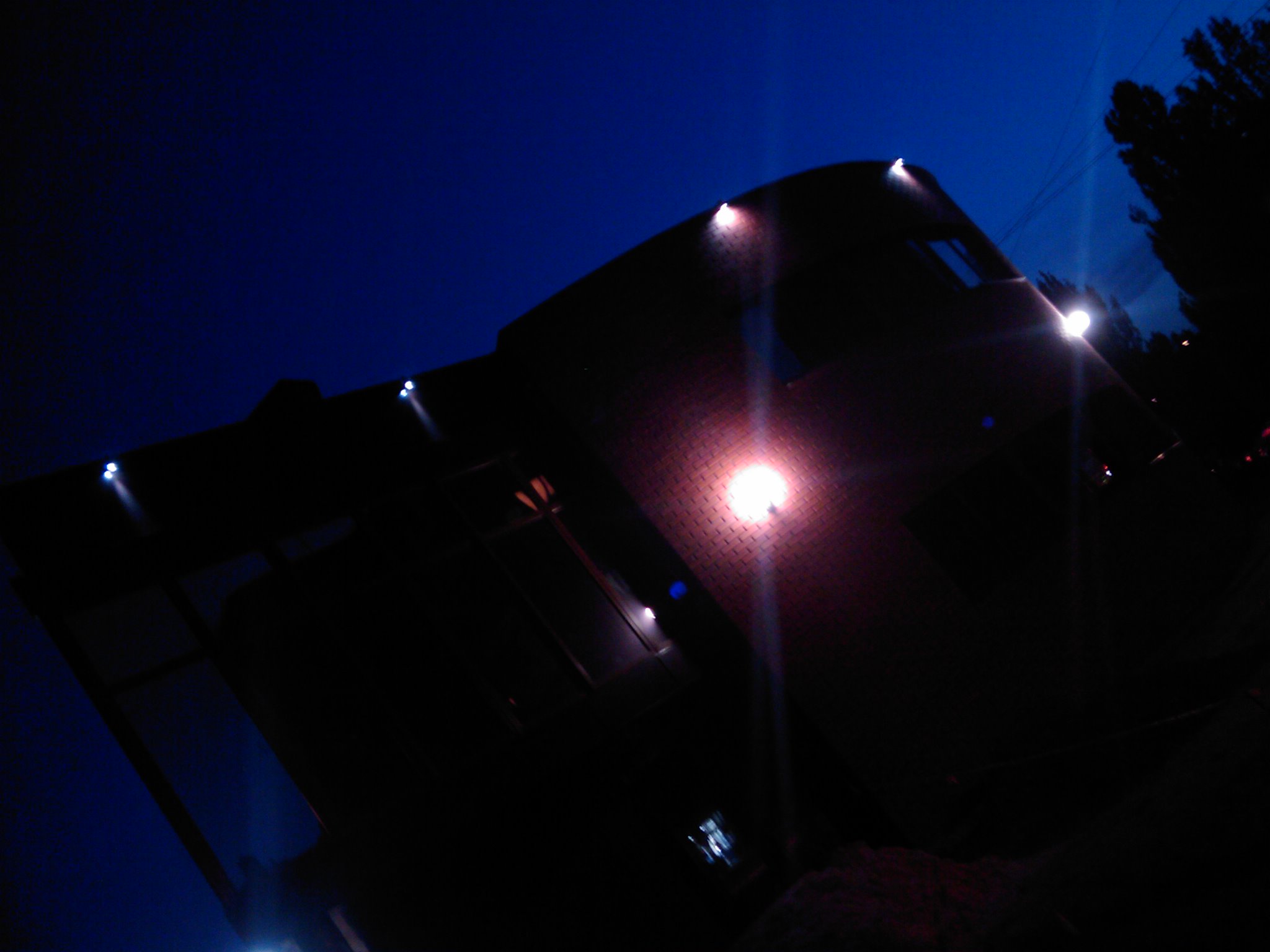

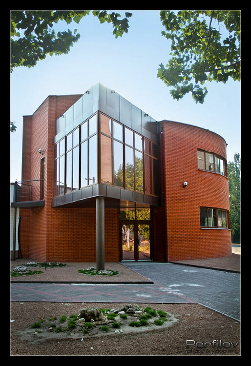

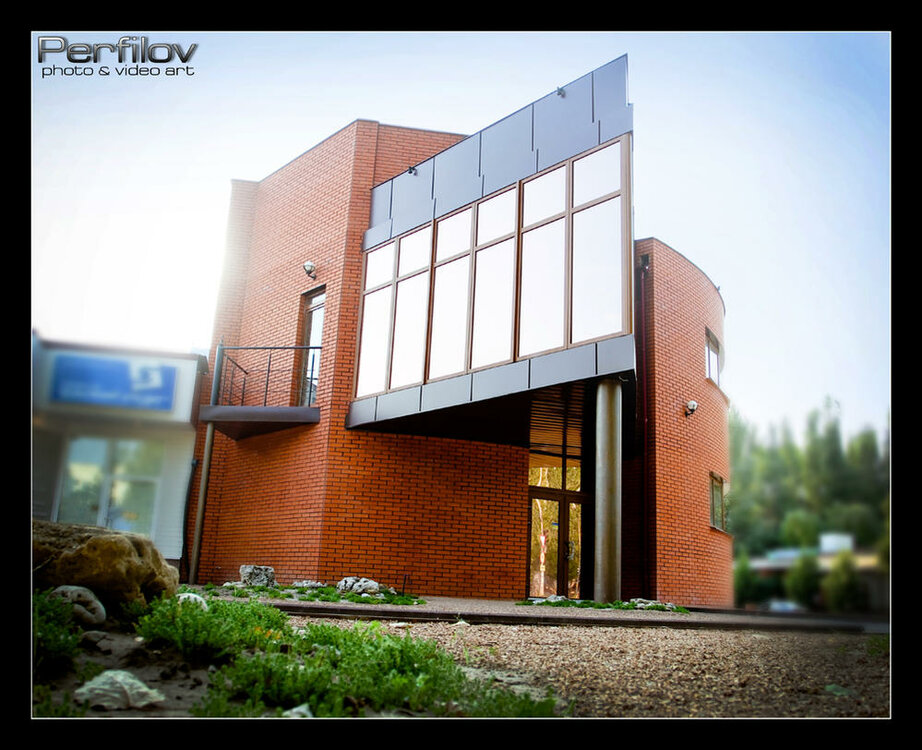

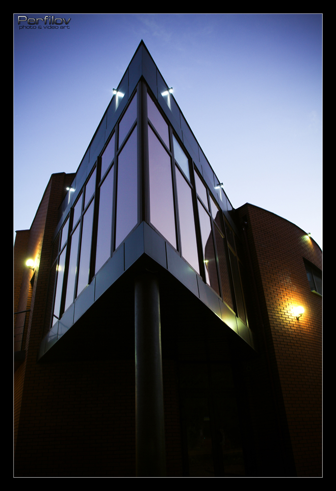

Апаю темку, вот чуток новых фото появилось на которых видно верхняя часть освещения. Нижняя и прилегающая территория еще в процессе :)
Получилось здорово! Светодиоды форевер!

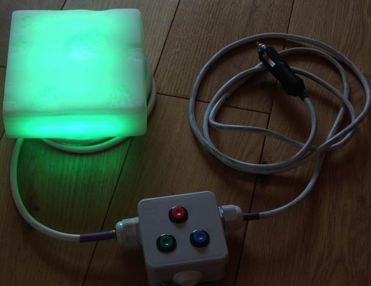

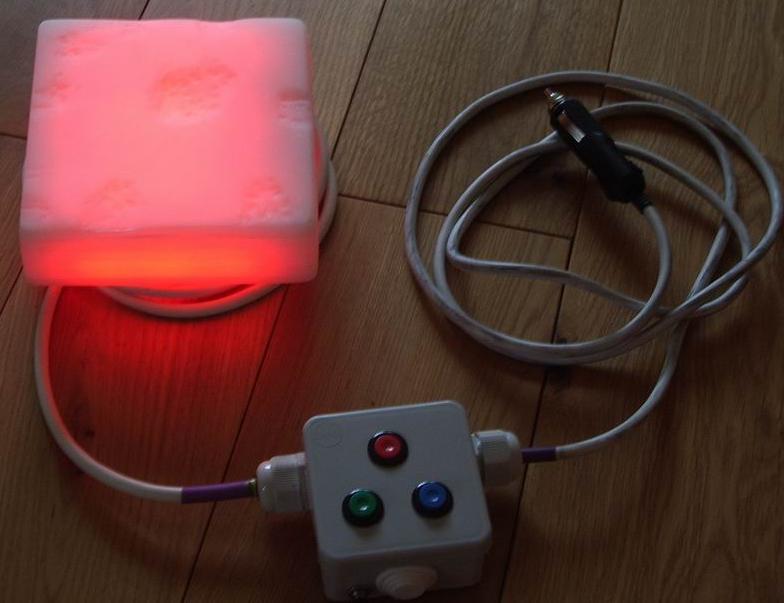

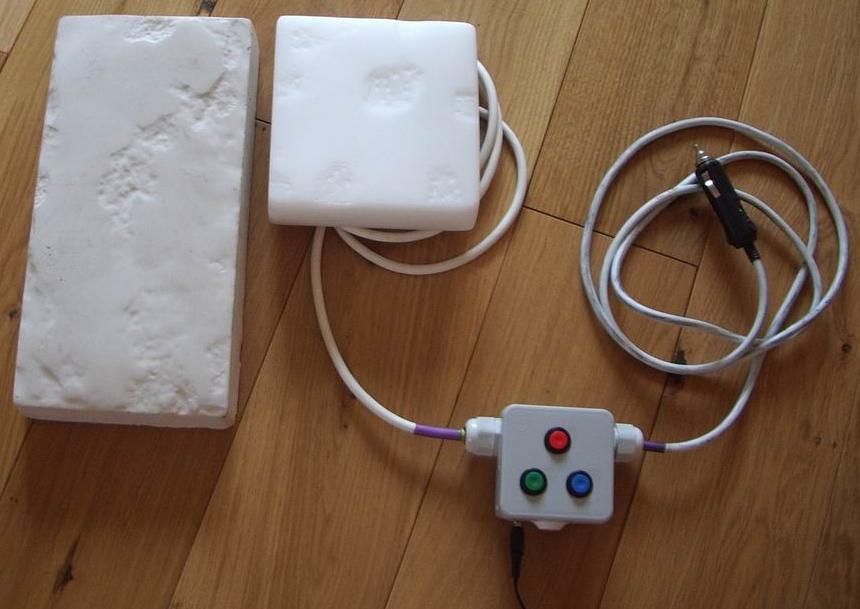

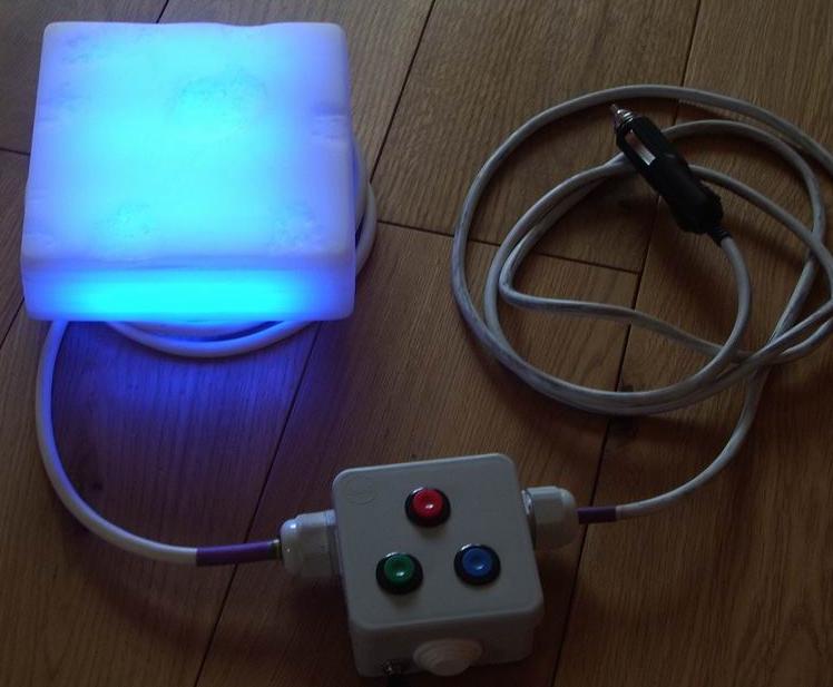

В качестве "алаверды" высылаю свое последнее изделие - заказчиком ставилась задача сымитировать искусственный мрамор облицовки фонтана - сделать встроенный в дорожку светильник IP66.
Материал корпуса светильника - молочный акрил, источник света - RGB LED лента 30 LED/m
Класс!!! Выложите потом фотку как вечером смотрится у басейна.

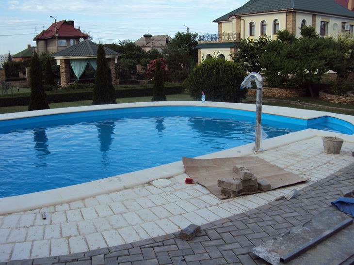

Светильник делался не под конкретный проект - заказала фирма, монтирующая бассены "под ключ". Сейчас обсуждаем с ними возможности управления - режим светомузыки, стробоскоп, бегущий огонь, мерцающее "звездное небо", волны вокруг бассейна и т.д.
Есть идея "лунной дорожки" - когда наступаешь, камень вспыхивает и медленно затухает. Пока не знаю, есть ли подходящие датчики-сенсоры, которые можно поставить под камень. Может, подскажете?

Cпасибо большое :beer:
Светильники очень красивые получились. Цена одного какая, приблизительно?
Опытный экземпляр оценил в 750 грн - примерно, 500 - материал и 250 работа. Цена акрила с порезкой и фрезеровкой ок. 400 грн, остальное - клей, светодиолная лента, кабель и пр.
В партии, понятно, цена будет ниже.
Технология позволяет сделать любую форму и размер.

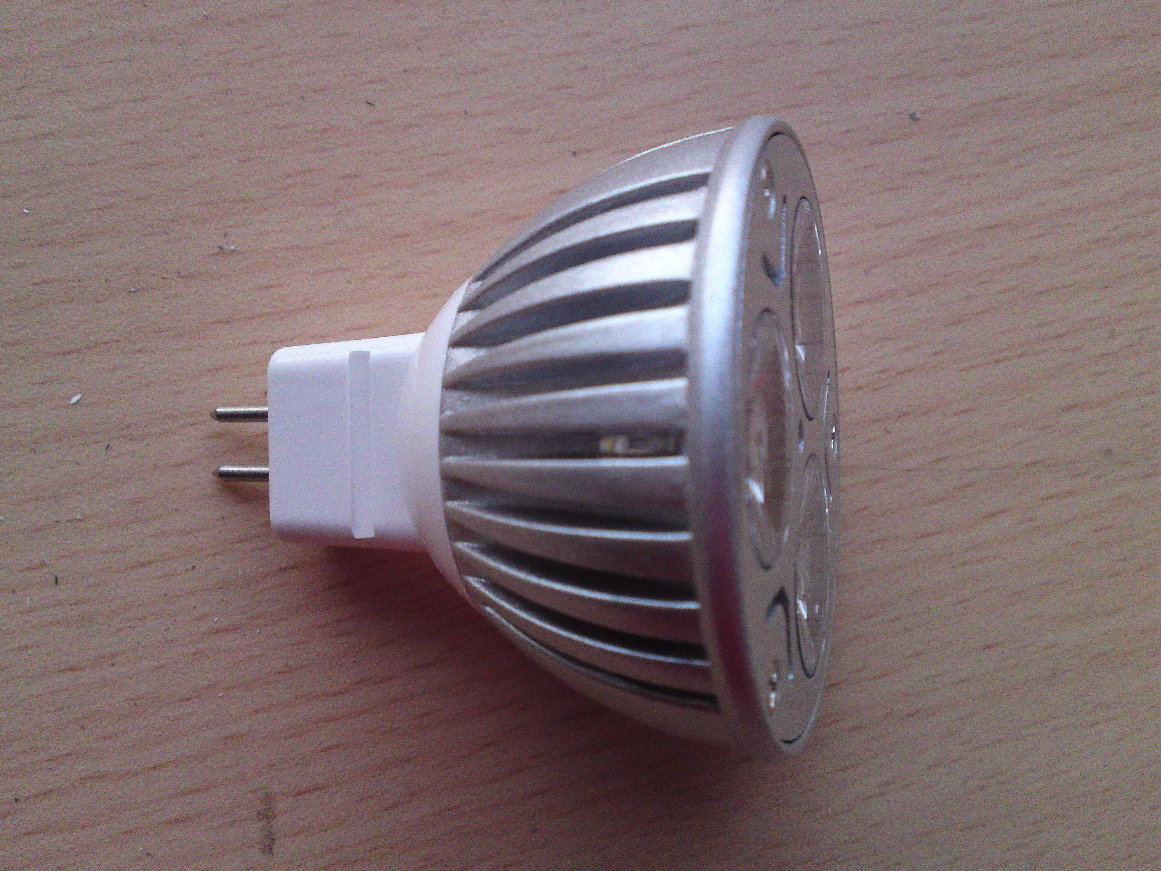

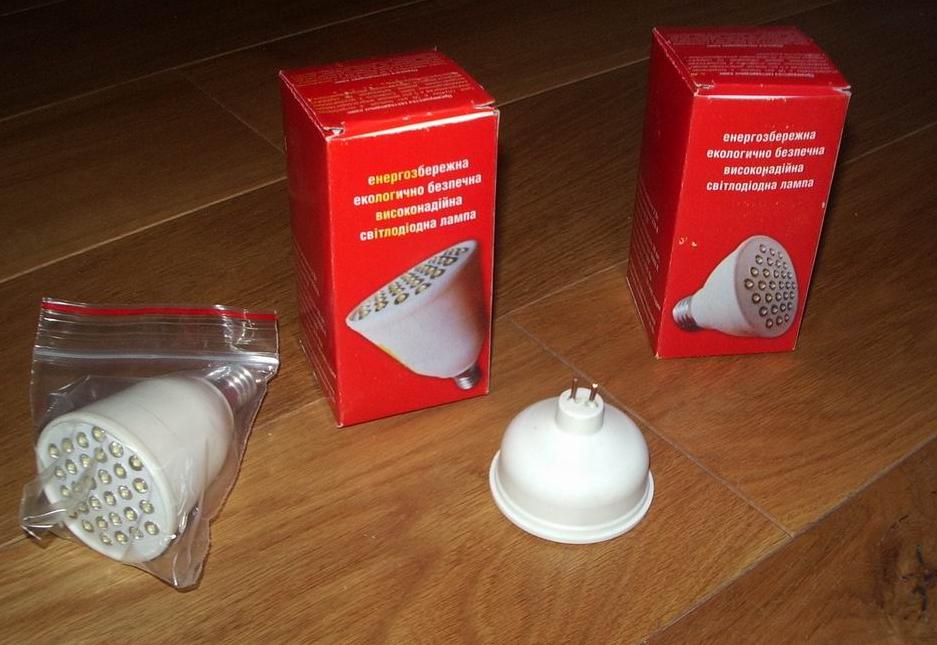

Хочу поделиться полученным опытом. Дабы некоторых предостеречь от ненужных и лишних трат.
подскажите пожалуйста это где можно за такую цену купить лампу(диодная лампа купленная в другом месте (Турция) 35 грн.)?????
Змінено користувачем Прохожий
такие фонари как на фото в "Леруа Мерлен "стоят 49грн,у "Софита" 40грн.Люди не покупайте в Брилле-это очень дорогой магазин
