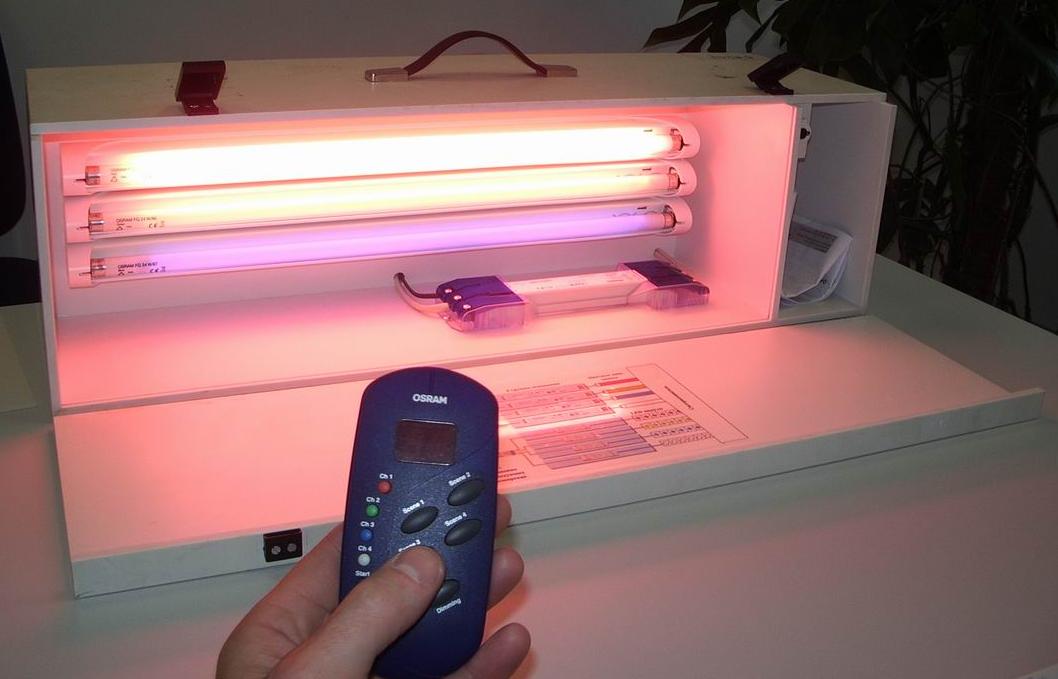

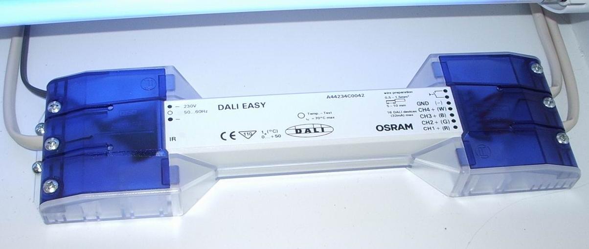

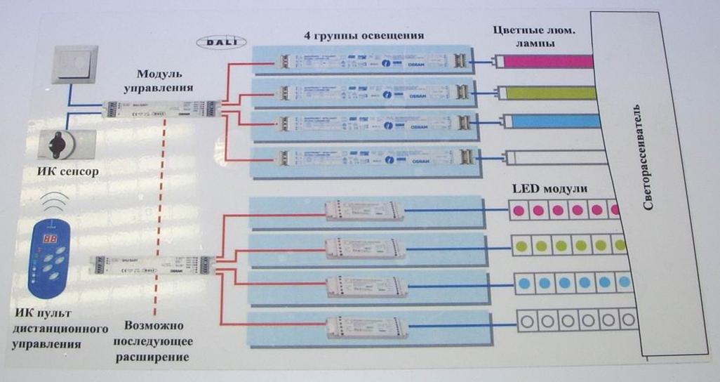

engeneer Опубліковано: 21 травня 2010 Поділитись Опубліковано: 21 травня 2010 Динамическая подсветка как раз хороша под развлекательного вида деятельности. Огни, разноцветные и импульсные - зазывают :D Вчера тестировали систему в действии. Ядро - контроллер Osram Easy DALI с ИК-приемником и пультом дистанционного управления. К нему подключаются управляемые баллаты DALI, к ним - лампы дневного света. В контроллере 4 канала (RGB+белый). С пульта программируются четыре световые сцены и выставляется время перехода с одной на другую, после чего устройство работает в цикле, плавно переходя от одной сцены к другой. Смотрится эффектно. Цена контроллера с ИК и пультом - 3300 грн, цена одного балласта DALI 2x58 - 605 грн (для RGB подсветки их понадобится три или кратно трем - в зависимости от числа ламп, на каждый подключаются две лампы). Посилання на коментар Поділитися на інших сайтах More sharing options...
ВЩ1983 Опубліковано: 21 травня 2010 Автор Поділитись Опубліковано: 21 травня 2010 Вчера тестировали систему в действии. Ядро - контроллер Osram Easy DALI с ИК-приемником и пультом дистанционного управления. К нему подключаются управляемые баллаты DALI, к ним - лампы дневного света. В контроллере 4 канала (RGB+белый). С пульта программируются четыре световые сцены и выставляется время перехода с одной на другую, после чего устройство работает в цикле, плавно переходя от одной сцены к другой. Смотрится эффектно. Цена контроллера с ИК и пультом - 3300 грн, цена одного балласта DALI 2x58 - 605 грн (для RGB подсветки их понадобится три или кратно трем - в зависимости от числа ламп, на каждый подключаются две лампы). А лампы на фасаде именно так будут смотреться? Защитного кожуха нет? Что-то типа этого (слева и справа от входа) (ссылка на изображение устарела) Посилання на коментар Поділитися на інших сайтах More sharing options...

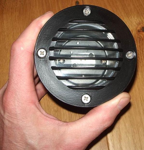

Kimura Опубліковано: 22 травня 2010 Поділитись Опубліковано: 22 травня 2010 Заехал сегодня в Бриллу. Подобрал комплект , завтра вечером потестирую его на фассаде. Корпус (ссылка на изображение устарела) Садовая подсветка AS-04 Печать Садовая подсветка AS-04 Артикул: 144053 brille Сравнить Есть на складе 102,41 грн. Характеристики: Бренд: brille Применение: Садово-парковое освещение Серия: AS Материал: Металл/стекло Цвет/покрытие: Черный Высота: 130 мм Диаметр: 100 мм Напряжение питания: ~220 В Класс защиты: I IP: IP54 Цоколь: GU5.3 Мощность (лампы): 60 Вт Тип лампы: Галогенная рефлекторная Лампочка называется AURIS, в каталоге такой нету, но примерный вид такой как на фото, только матовый цоколь и она меньше. (ссылка на изображение устарела) 220V и цоколь тот шо треба - E27. Изначально пытался вставить в магазине - - по высоте не вставала - не хватало 5 мм. Но девушка в магазине -- такая продавщица азартная, давай помогать мне спихнуть ее вовнутрь, сама пыталясь подогнуть кронштейн. Походу рассказала мне что это партия фонарей такая -- на старой партии - эти лампы туда входили без вопросов, а потом китайцы зачемто взяли и изменили внутреннее пространство (видимо для того что бы толкать с ними галогенки или еще боле е дорогие LED лампы по 200 гривен). Однако продавщица сообщила, что какой-0то электрик каким-то образом лампочки туда засовывал. Я прикинул - - лампа в притирку войти должна. Купил для пробы. Результат - - если открутить внут ренний стандартный кронштейн, то лампа легко помещается в корпусе и закрывается стеклом стандартно, единственный недостаток -- она болтается там незакрепленной- т.е. или забить и не парится с креплением - -болтается и бог с ней, или самому вырезать кронштейны, но смысла в этом я особого не вижу. В общем бюджет на лампу получается 130 гривен в комплекте - фонарь и лампочка люминицентная на 7W(аналог 40 W накаливания). Попробовал в гараже в темноте как светит - по виду - так ничего получается, остался доволен. Фотки выкладываю. Из минусов - -лампочка имеет секунд 15 времени нагрева - т.е. сначало светит менее ярко и разогревается за полминутки. За то потом - - неплохо.... За то - 7 Ватт вместо 50 - это что-то, учете что у меня светильников примерно 24 штуки, получается что на освещение дома у меня уйдет всего 168 ватт - а это весьма экономно. Посилання на коментар Поділитися на інших сайтах More sharing options...
engeneer Опубліковано: 22 травня 2010 Поділитись Опубліковано: 22 травня 2010 Заехал сегодня в Бриллу. Подобрал комплект , завтра вечером потестирую его на фассаде. Корпус Садовая подсветка AS-04 Артикул: 144053 102,41 грн. За то - 7 Ватт вместо 50 - это что-то, учете что у меня светильников примерно 24 штуки, получается что на освещение дома у меня уйдет всего 168 ватт - а это весьма экономно. В Броварах есть замечательная фирма "Светотехника". Их сайт (ссылка устарела), тел 331-73-26. Ассортимент похож на Бриловский, но все дешевле, потому как честно китайское, без польской упаковки. Парковый светильник ITGD 9101 на ножке мне обошелся что-то в 70 грн. (на странице (ссылка устарела)). У них есть готовые светодиодные подсветки по заманчивым ценам. Работаю с Людмилой Ивановной Юдиной. Можете общаться напрямую с ними, можете через меня - беру со скидкой, потому как беру много К ним удобно заезжать по объездной Борисполь-Бровары - за поворотом на Требухов разворачиваетесь и попадаете прямо к ним на Красовского. 2 Посилання на коментар Поділитися на інших сайтах More sharing options...

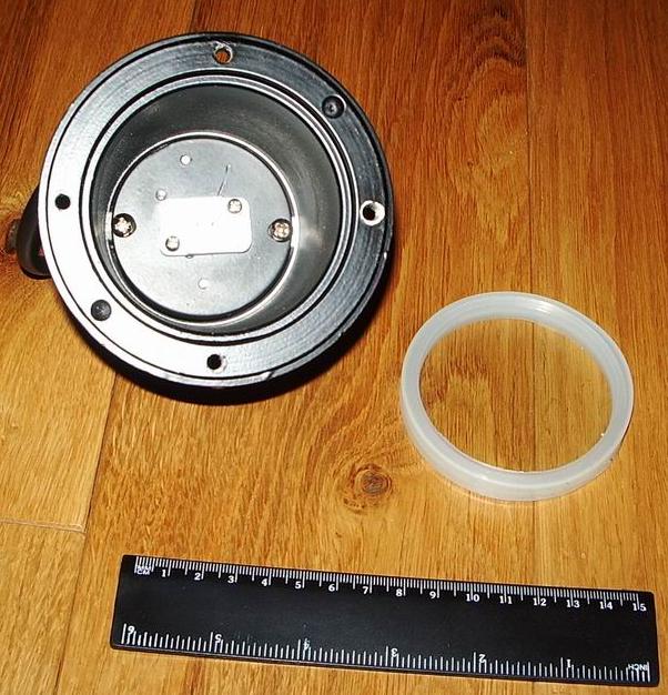

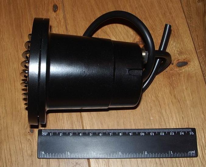

engeneer Опубліковано: 22 травня 2010 Поділитись Опубліковано: 22 травня 2010 Есть ньюанс - корпус фонаря , который Вы назвали - (не 9101 а 2101) он 12 вольтовый и не имеет Е27 цоколя под лампочку 220 Вольт. И похоже , что пластиковый, а бриловский - металлический и еще и герметичный. цоколе GU5.3 Только что не поленился разобрать. Цоколь G5.3 под 12 В галогенку. Корпус силуминовый герметичный, глубина от дна до стекла примерно 80 мм, так что впихнуть туда можно много. Стекло стоит в силиконовой шайбе, шнур заходит через герметичный зажим. Цоколь крепится на пластине, элементарно снимается. Так что конструкция вполне пригодна для переделок. Посилання на коментар Поділитися на інших сайтах More sharing options...
ВЩ1983 Опубліковано: 23 травня 2010 Автор Поділитись Опубліковано: 23 травня 2010 В Броварах есть замечательная фирма "Светотехника". Их сайт (ссылка устарела), тел 331-73-26. Ассортимент похож на Бриловский, но все дешевле, потому как честно китайское, без польской упаковки. Парковый светильник ITGD 9101 на ножке мне обошелся что-то в 70 грн. (на странице (ссылка устарела)). У них есть готовые светодиодные подсветки по заманчивым ценам. Работаю с Людмилой Ивановной Юдиной. Можете общаться напрямую с ними, можете через меня - беру со скидкой, потому как беру много К ним удобно заезжать по объездной Борисполь-Бровары - за поворотом на Требухов разворачиваетесь и попадаете прямо к ним на Красовского. Да, да, да, знаем, знаем там... Я тоже поделюсь ссылками по освещению, они у меня всегда в избранном и "в горячем нажатии" (ссылка устарела) (ссылка устарела) (ссылка устарела) (ссылка устарела) (ссылка устарела) (ссылка устарела) Надо еще покопаться, выложить... 2 Посилання на коментар Поділитися на інших сайтах More sharing options...
Kimura Опубліковано: 23 травня 2010 Поділитись Опубліковано: 23 травня 2010 Только что не поленился разобрать. Цоколь G5.3 под 12 В галогенку. Корпус силуминовый герметичный, глубина от дна до стекла примерно 80 мм, так что впихнуть туда можно много. Стекло стоит в силиконовой шайбе, шнур заходит через герметичный зажим. Цоколь крепится на пластине, элементарно снимается. Так что конструкция вполне пригодна для переделок. Силуминовый - -это большой плюс. Значит есть второй корпус для переделок! Посилання на коментар Поділитися на інших сайтах More sharing options...

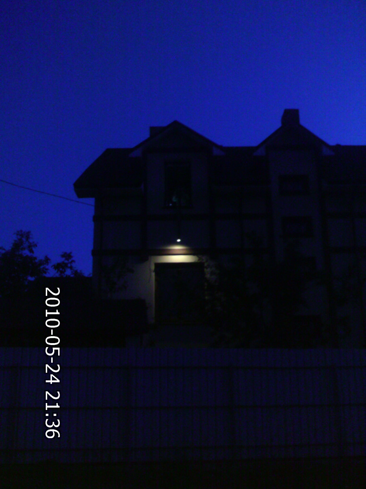

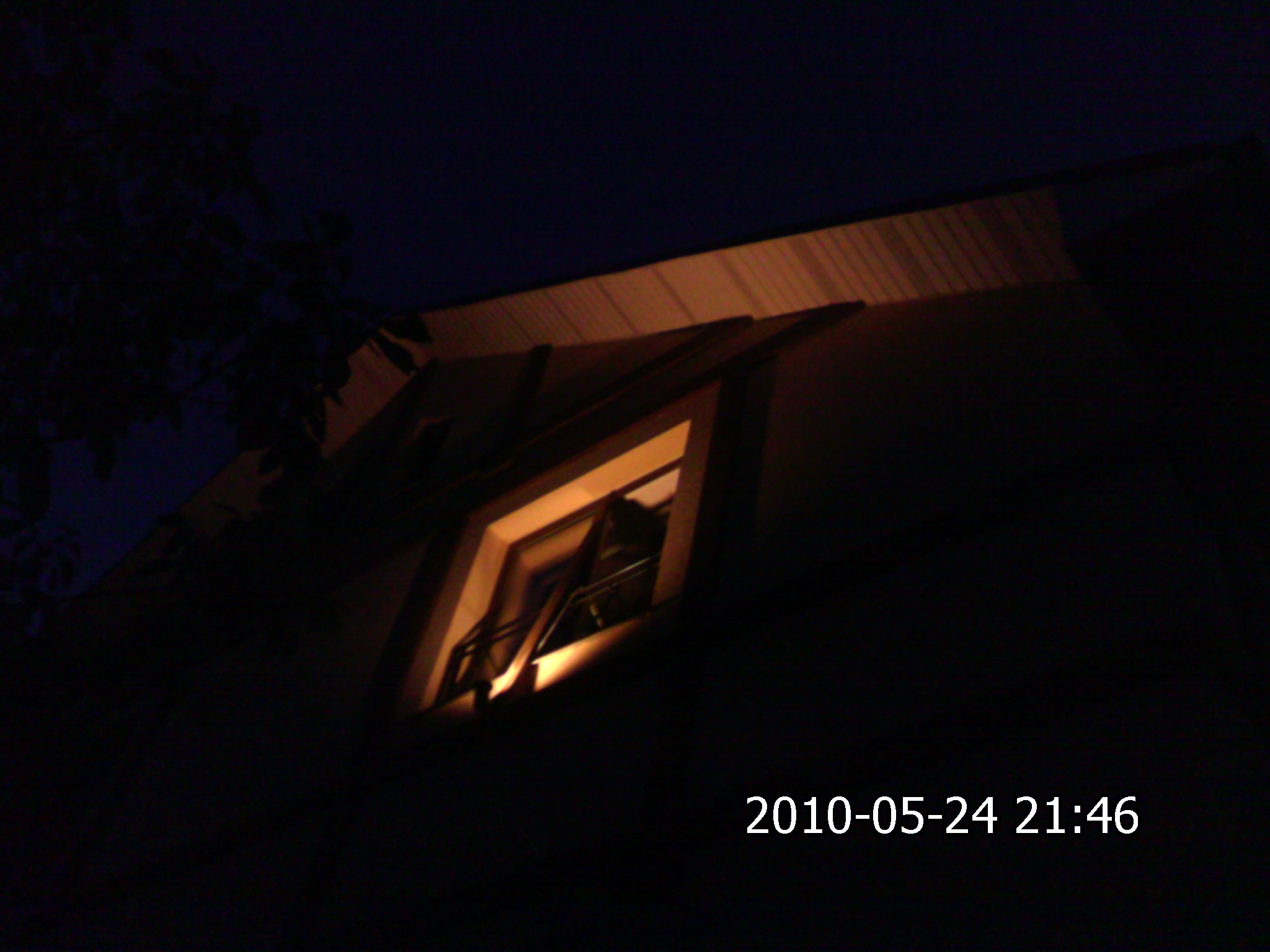

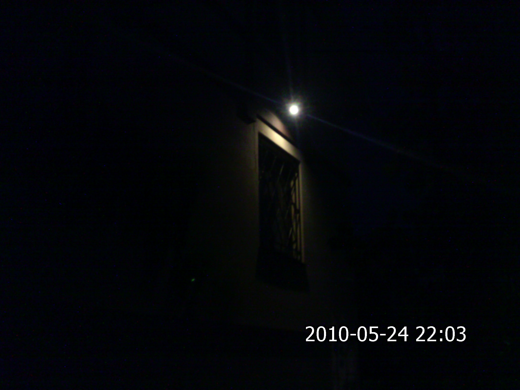

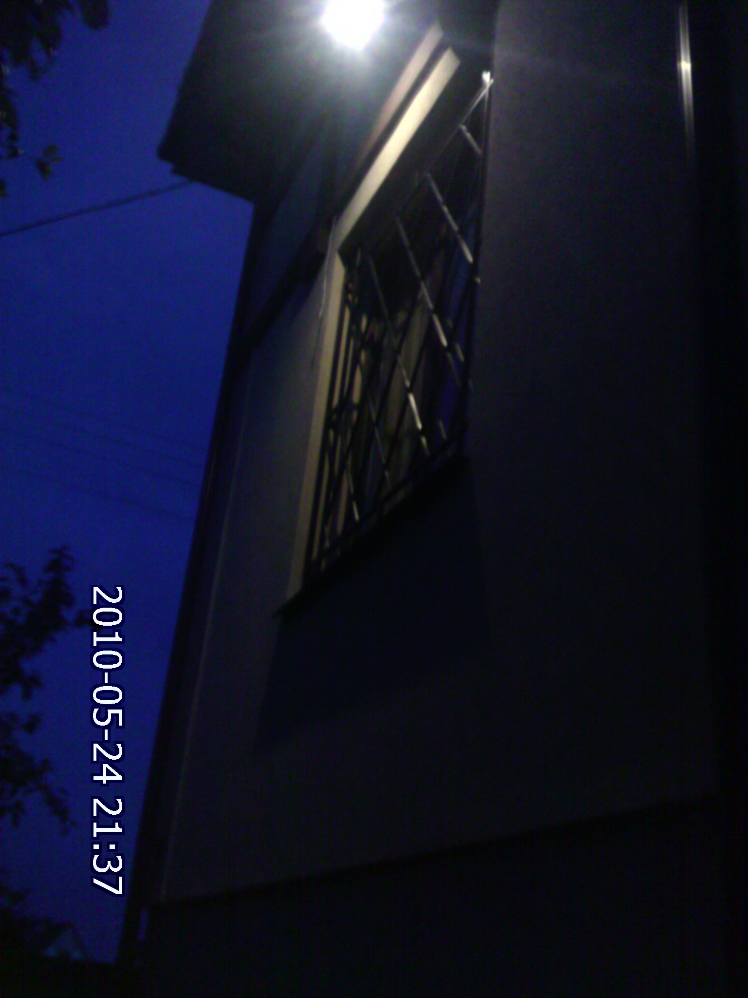

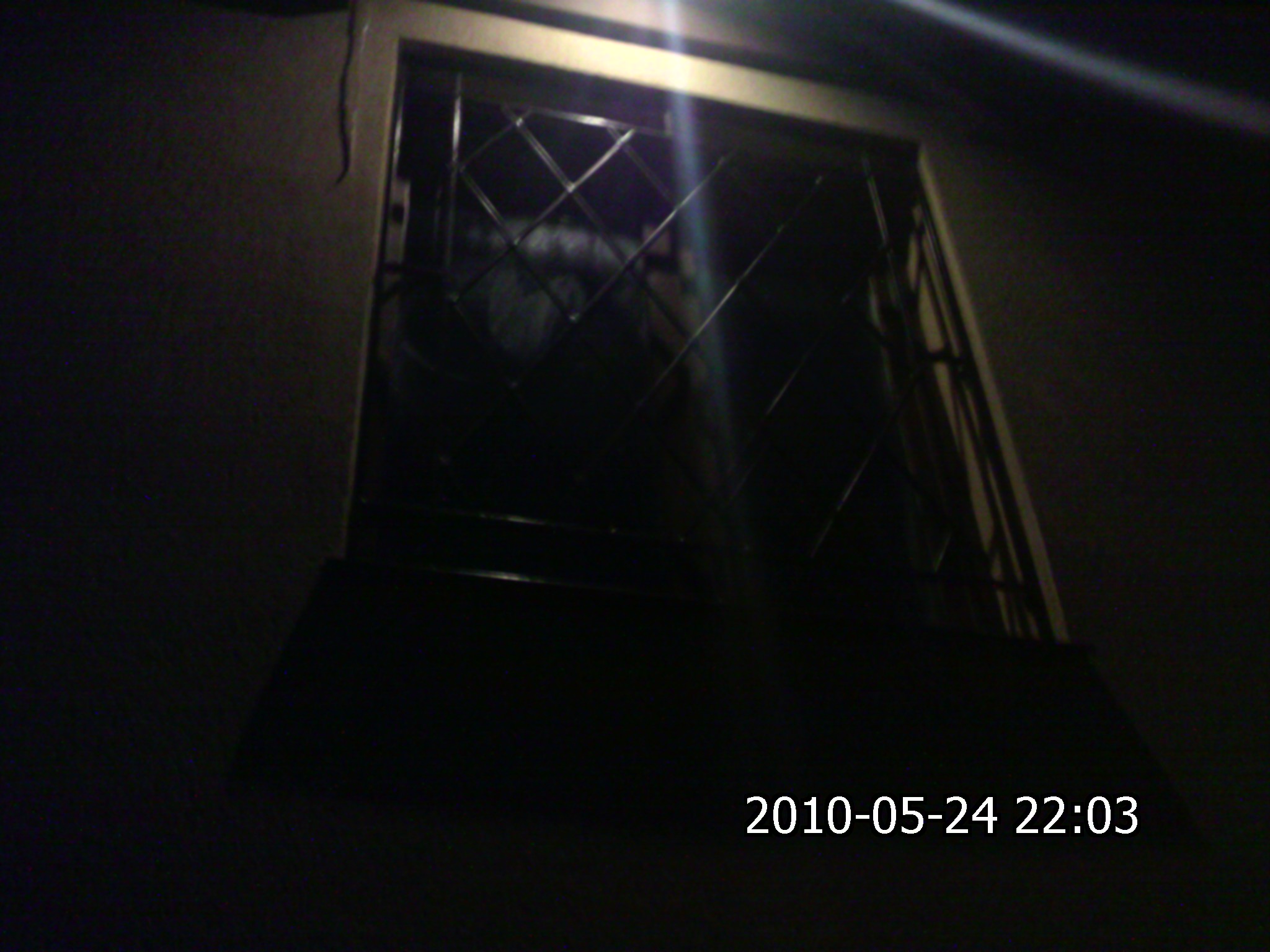

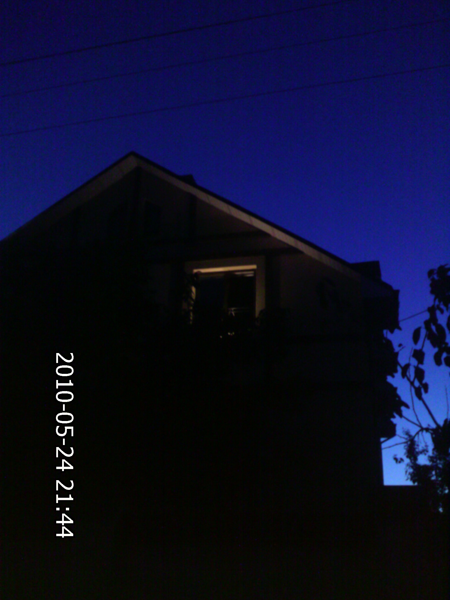

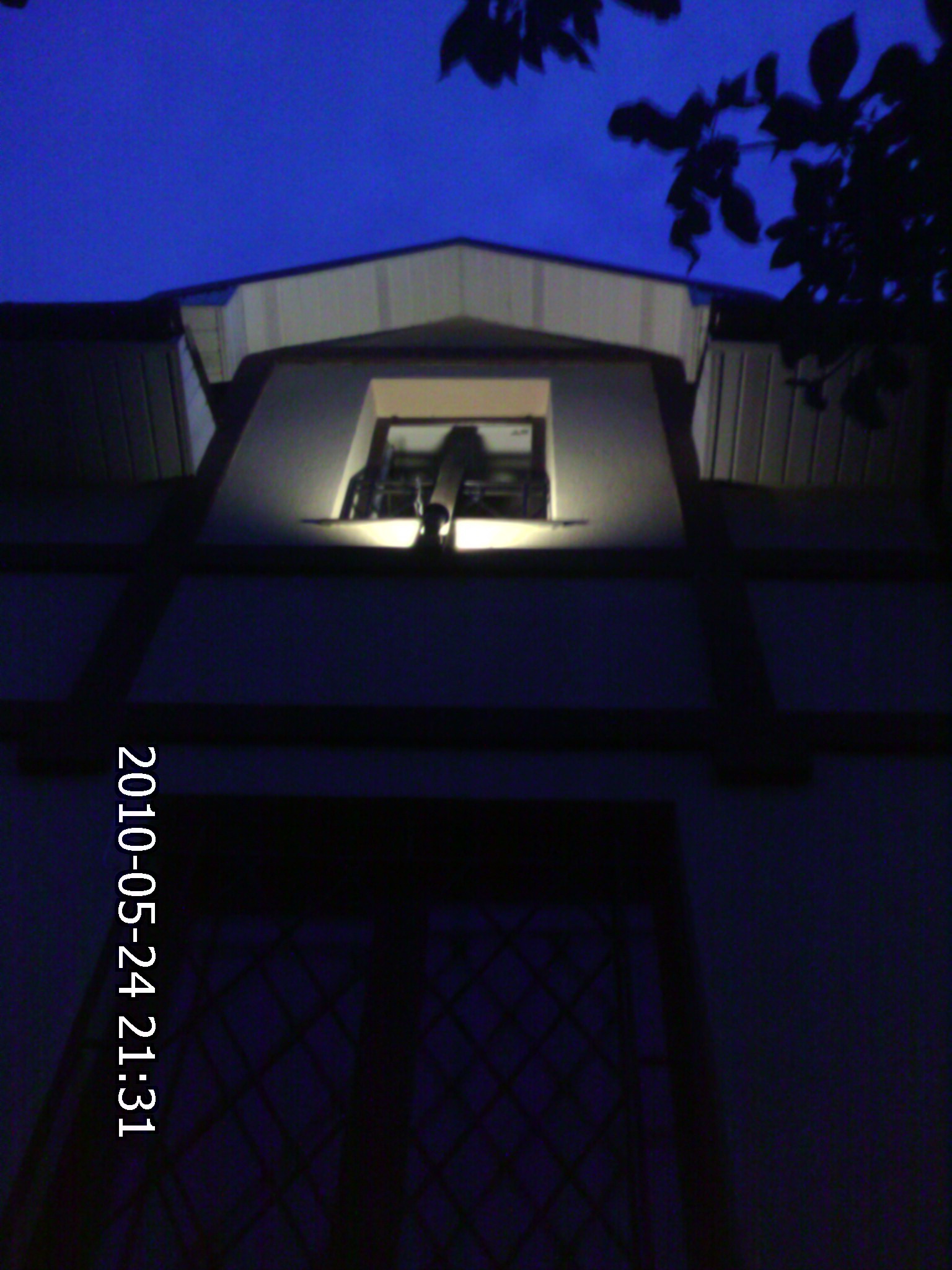

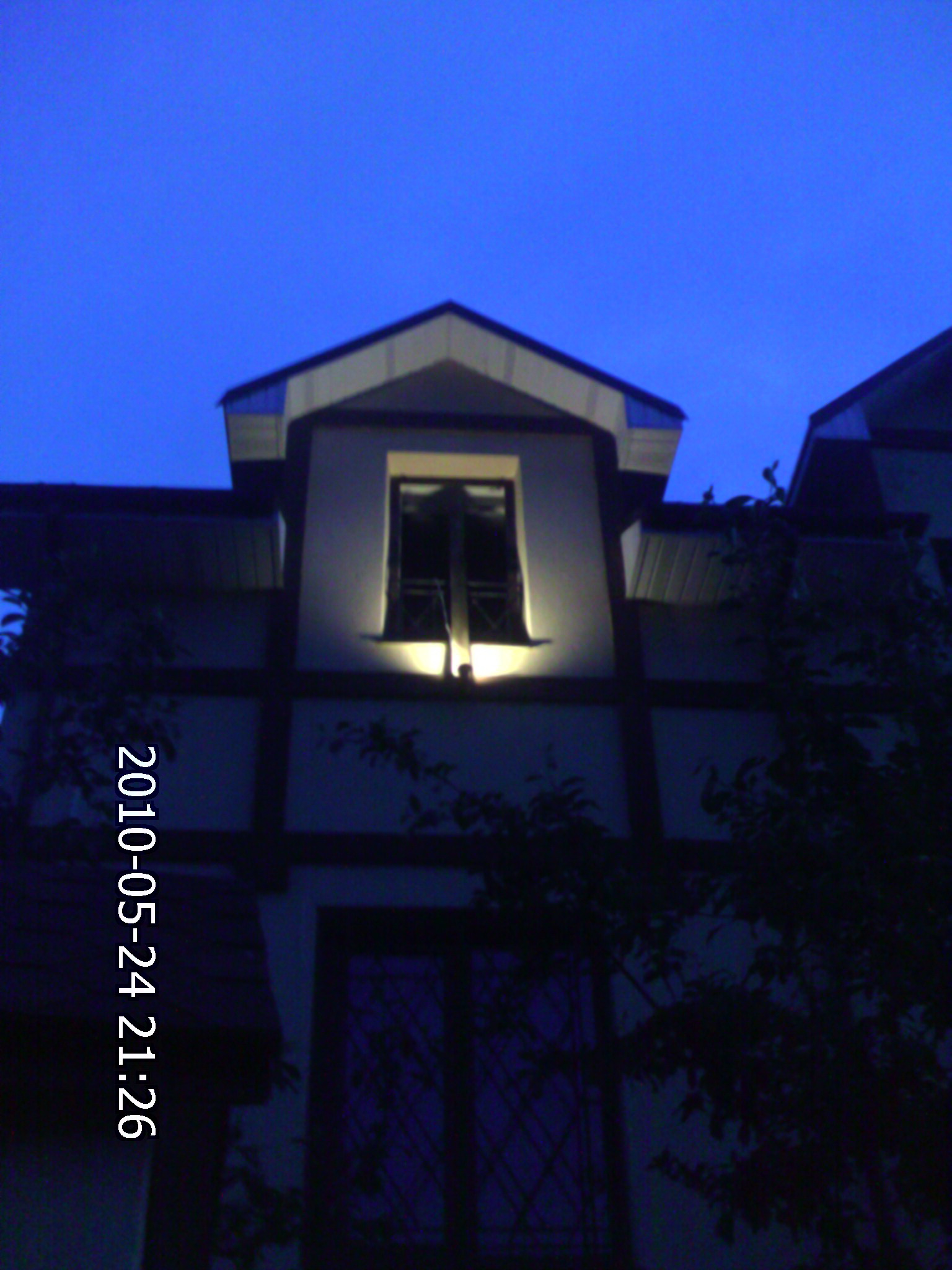

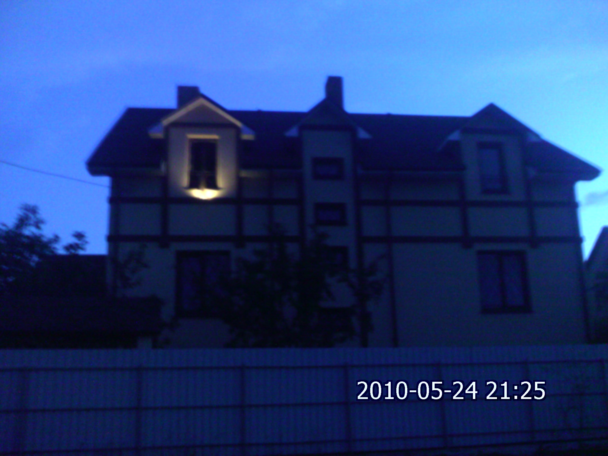

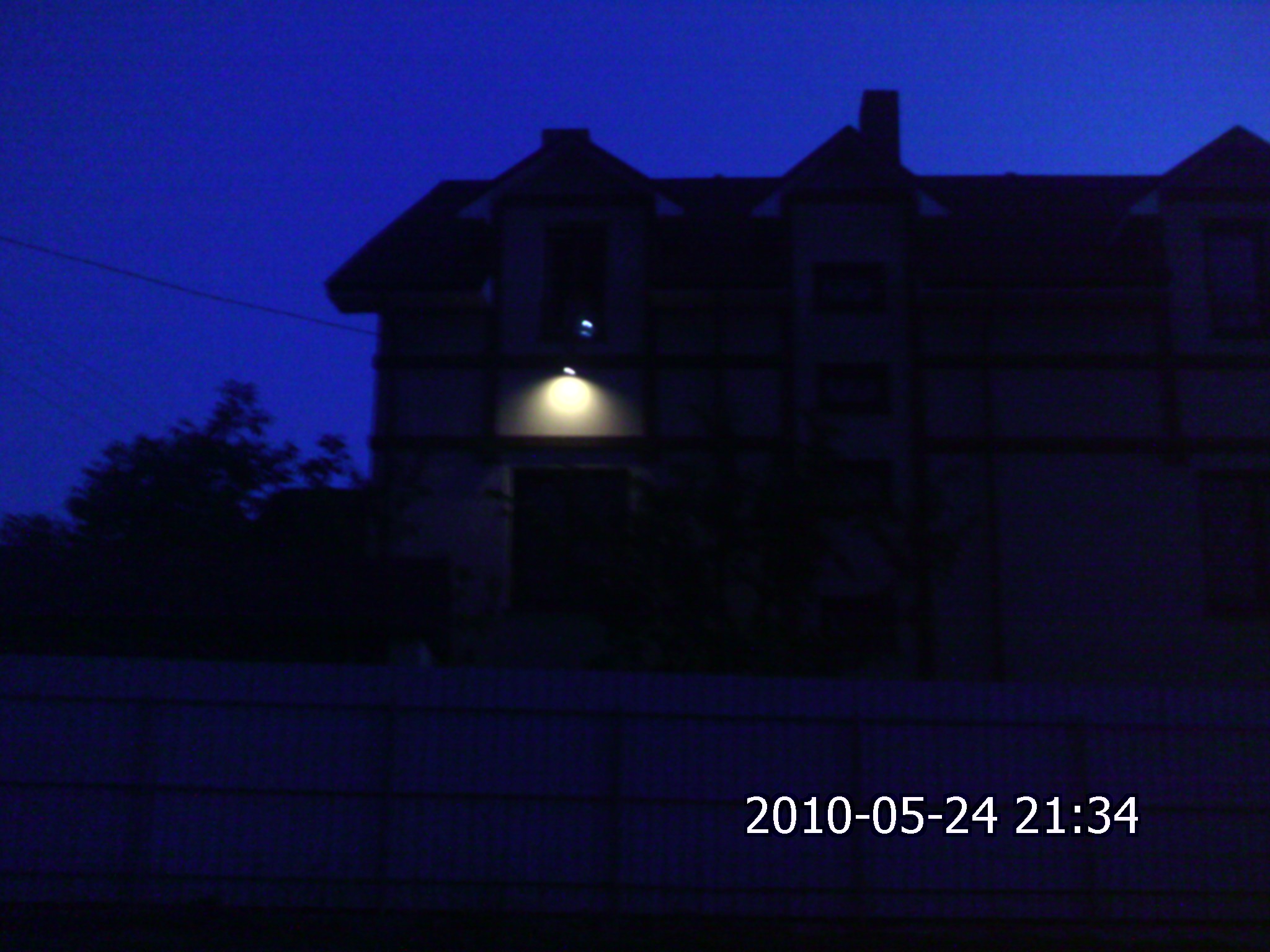

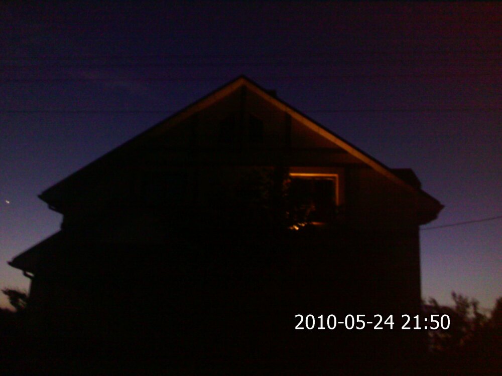

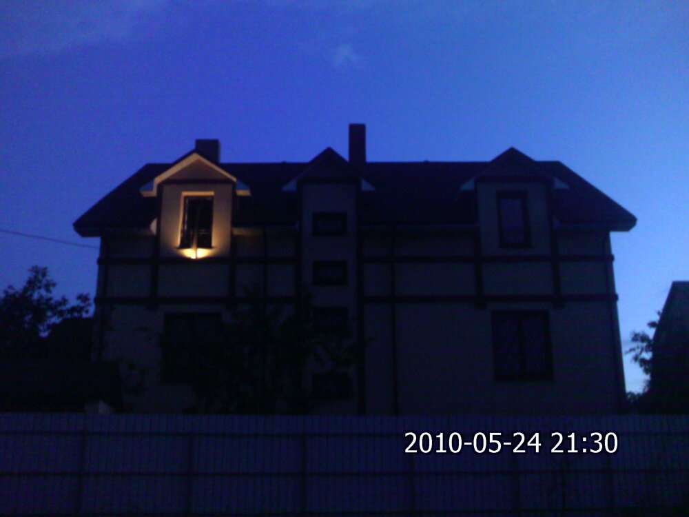

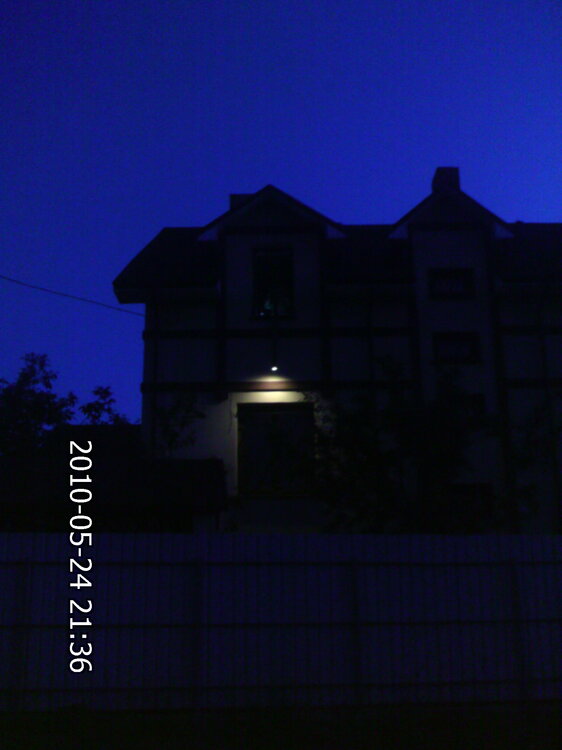

Kimura Опубліковано: 24 травня 2010 Поділитись Опубліковано: 24 травня 2010 (змінено) Так так.. Сгеодня тестил светильники уже на фасаде - -прикрутил к палке и выставлял в окно в тех местах, где примерно хочу поставить. Результат - 50 % ура!!! 50% - не очень. К сожалению камера миелефона моего очень кривая - -и не передает всего объема цвета + ее чувствительность - убивает половину всей гаммы заливки но общий тренд разглядеть можно. В итоге - -чем светлее было небо - -тем ярче и лучше камера передала свет... Как оказалось на фасаде с узкими стеклами - -смотрится нормально.Не напрягающий желтоватый свет, не сильно бьет в окно, засвечивает мягко фасад. Светильники вниз - тоже неплохо - засвечивают и фасад и землю перед фундаментом. А вот перешел на другую сторону фасада - стенки с широкими окнами - и не прет.. - свет ярко засвечивает раму окна, и распадается - -не хватает или мощности лампочки , что бы засветить все вокруг окна, или угла засветки что бы засветить все вокруг окна или мешают декоративные балки или все вместе взятое. Позднее попробую поменять точки освещения и ставить фонари не под окнами -а в центре дома и светить на скаты крыш... или буду искать немного помощнее лампочки и что бы они влезли в фонарь Фотки прилагаю... И комментарий Лампочка вот такая пока стоит Люминесцентная лампа P45 8W/827 E27 AURA www.brille.ua/catalog/nakal/244922.html (ссылка на изображение устарела) Но есть вариант помощнее -- надо пробовать влезет ли... Лампа люминесцентная компактная PL-SP 11W/864 E27 MIKRO Br www.brille.ua/catalog/lamp/luminis/33000/244496.html (ссылка на изображение устарела) Змінено 24 травня 2010 користувачем Kimura Посилання на коментар Поділитися на інших сайтах More sharing options...
ВЩ1983 Опубліковано: 25 травня 2010 Автор Поділитись Опубліковано: 25 травня 2010 Так так.. Сгеодня тестил светильники уже на фасаде - -прикрутил к палке и выставлял в окно в тех местах, где примерно хочу поставить. Результат - 50 % ура!!! 50% - не очень. Интерестный вариант, особенно фото 1,2,3 (слева направо). Еще можно попробовать такие варианты: 1. Верхний этаж с подсветкой окна снизу, имхо, выглядит красиво. Попробуйте весь верхний этаж (2 окна) протестить в таком же духе, все окна подсветить снизу вверх. А вот нижний этаж (2 окна) наоборот, сверху окна вниз. А в проем посредине одна подсветка просится, вверху под козырьком лампы или фонарик, (если что дам ссылку на какой, я искал себе для примерно такой же ситуации) или с двух сторон вдоль на всю высоту стены, типа трубки неоновой или диодной ленты. 2. Верхний этаж сверху вниз, нижний снизу вверх. 3. Верхний этаж сверху вниз, нижний сверху вниз. 4. Нижний этаж снизу вверх, верхний этаж снизу вверх. Блин, скорее бы мои лампочки приехали, тоже руки чешутся пофоткать Посилання на коментар Поділитися на інших сайтах More sharing options...
