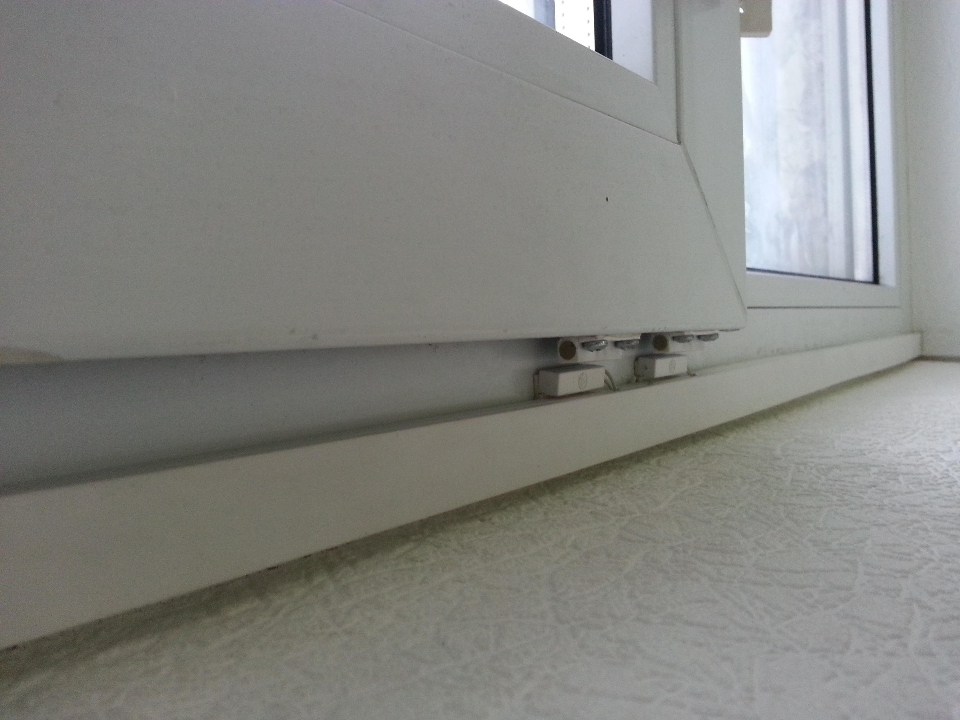

heppy Опубліковано: 11 січня 2013 Поділитись Опубліковано: 11 січня 2013 А ПРИОТКРЫТЬ СТВОРКУ ОКНА НА 1 см слабо? (благо механизмы окон такое позволяют) Если за бортом ниже -5 - слабо. Тем более, если ветер. Механизмы позволяют, примерно такие стоят: Почему слабо? Потому что за пару часов температура падает с 21 до 16 градусов. Сколько будет утром, через 6-7 часов, даже представить страшно. начнутся рассказы о чудесах раздачи воздуха клапаном вдоль потолка которые противоречат физике Я приводил рисунки, показывающие распределения температур. Кто вам мешает сделать замеры и выложить свои результаты? Пока от вас поступают голословные утверждения (законы физики нарушаются, работать не будет, гарантий нет, это то же самое и т.п.). Добавлено через 7 минут Утеплять дом, чтобы потом держать окна "приоткрытыми на 1 см" - это как раз и есть энергосбережение по-постсоветски. Поздравляю! Посилання на коментар Поділитися на інших сайтах More sharing options...

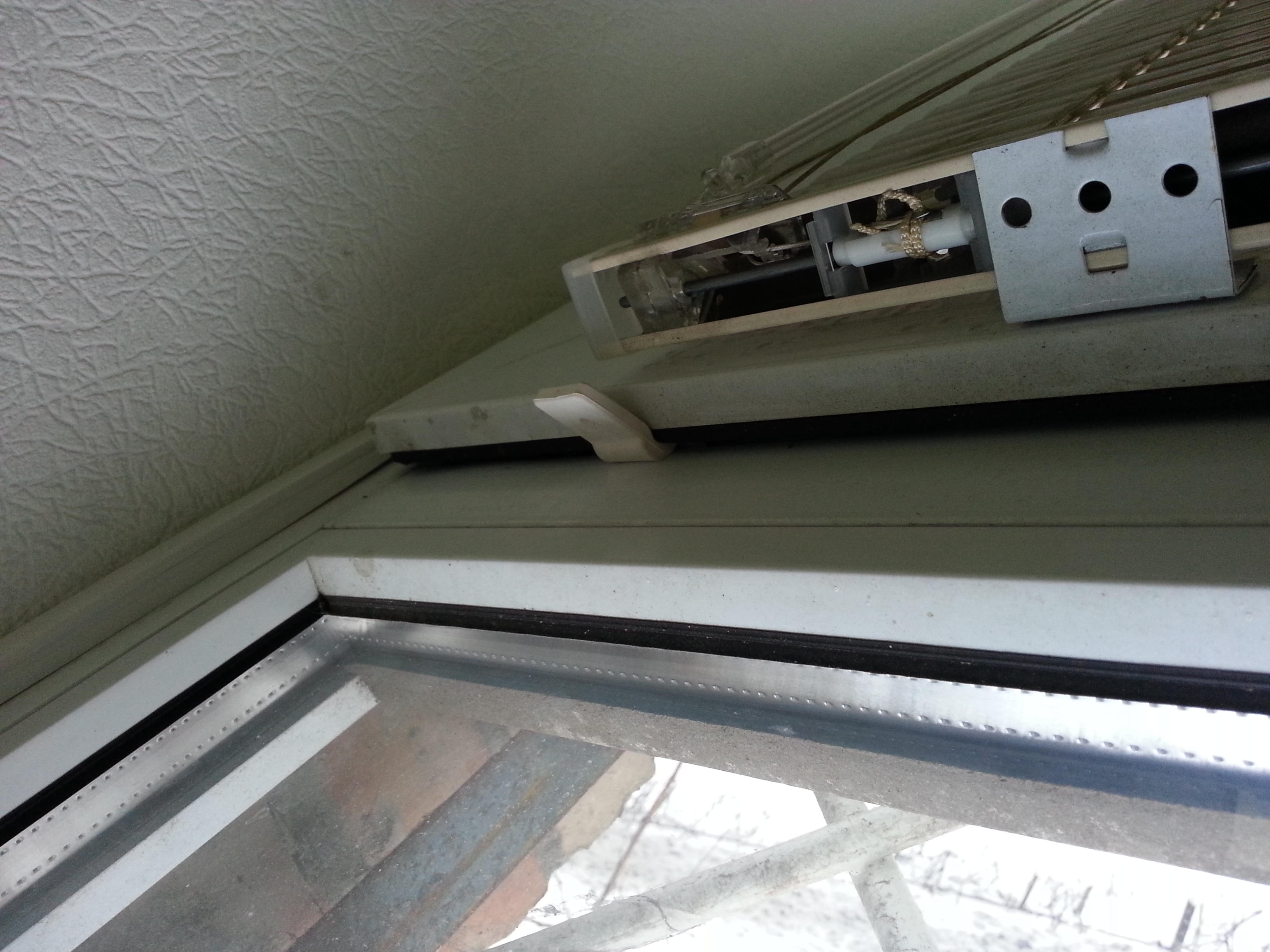

REYDER Опубліковано: 11 січня 2013 Поділитись Опубліковано: 11 січня 2013 Структура воздушных потоков будет похожей. вы правы структура да ))) Открывая створку на 1 см мы получаем щель в несколько раз больше. хорошо на 4 мм открываем )) шум... надо дома проверить, офис шумноват как-то не ощущается )) вот в офисе пооткрывал на 4 мм вставив пластик, сижу возле окна. Дискомфорта ноль, так же наверное как и при клапане. надо фото? могу сделать )) Посилання на коментар Поділитися на інших сайтах More sharing options...

SteelRat Опубліковано: 13 січня 2013 Поділитись Опубліковано: 13 січня 2013 а чем отличается щель приоткрытой створки от щели в проветривателе? Вы давали моделирование полностью откинутой створки, а не приоткрытой в виде щели. Скажу как обладатель окон изначально с режимом микропроветривания, использовать зимой его нереально, как не регулируй фурнитуру и площадь прижима, сильно дует, слишком большой поток воздуха. С клапаном такого нет, но постоянно чувствуется если стать посредине комнаты что холодный воздух поступает - и это без дискомфорта, маленькому ребенку не тянет и можно спокойно находиться на полу. С микропроветриванием через фурнитуру о таком и не мечтаешь. 1 Посилання на коментар Поділитися на інших сайтах More sharing options...

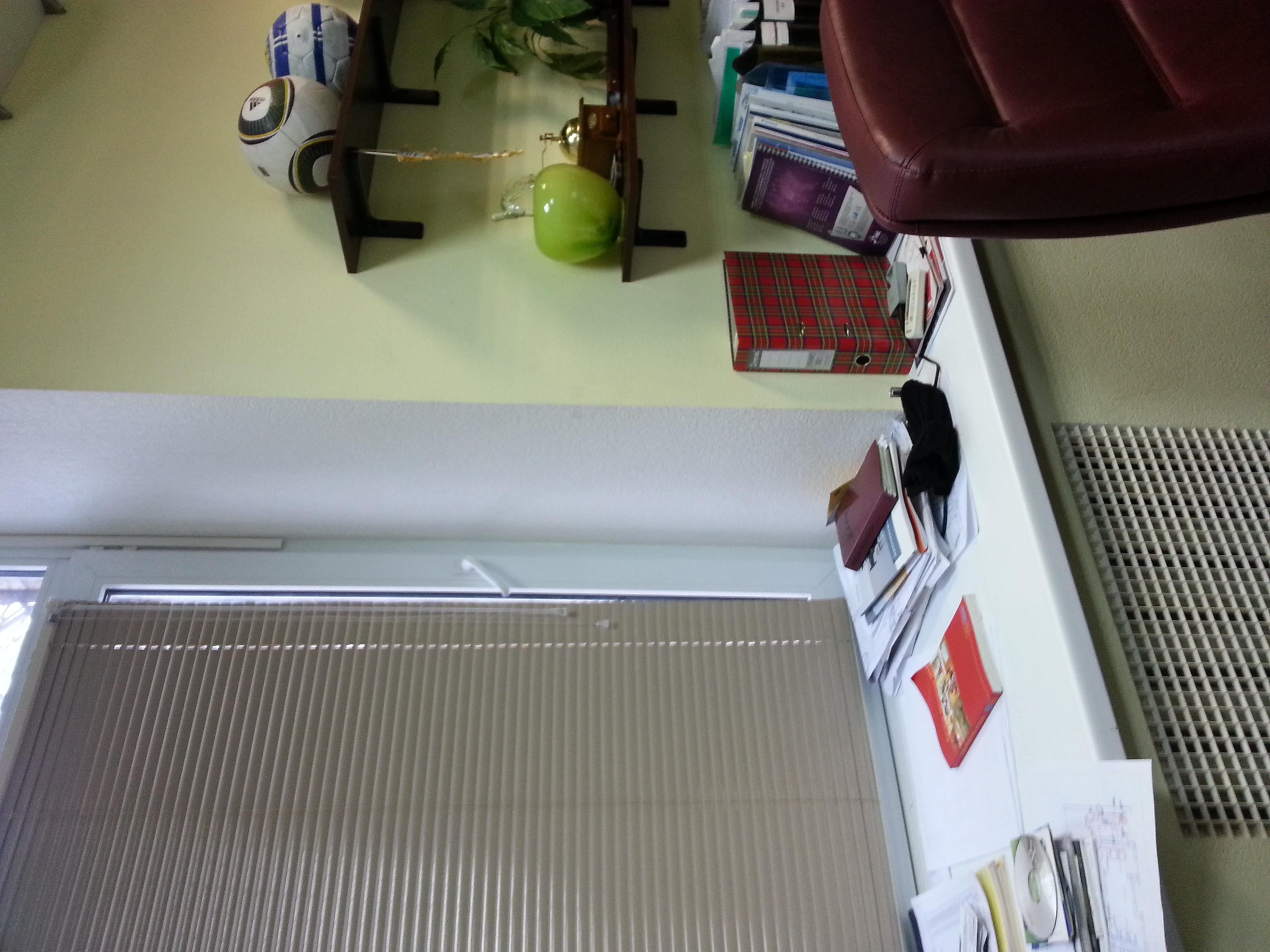

REYDER Опубліковано: 14 січня 2013 Поділитись Опубліковано: 14 січня 2013 С микропроветриванием через фурнитуру о таком и не мечтаешь. ды вы что... а я вот в офисе открыл и сижу возле самого окна и все нормально и такой же эксперимент провел дома в квартире на 10 этаже. Да не полностью открыта створка )) на 3-4 мм наверно (не мерял) просто подставил резинки. вот фото не верящим. И расположение кресла от окна, если бы "дуло" я бы не высидел почти весь день. Посилання на коментар Поділитися на інших сайтах More sharing options...
heppy Опубліковано: 14 січня 2013 Поділитись Опубліковано: 14 січня 2013 вот фото не верящим. И расположение кресла от окна, если бы "дуло" я бы не высидел почти весь день. Кстати... Если в вашем офисе система механической вентиляции, которые обычно создают подпор воздуха... То все вполне объяснимо, вы делаете щель, в которую воздух из помещения с удовольствием выходит. Поэтому "дуло" не придет. 1 Посилання на коментар Поділитися на інших сайтах More sharing options...
REYDER Опубліковано: 14 січня 2013 Поділитись Опубліковано: 14 січня 2013 нету вентиляции механической в офисе. Только планируется, а в виду проведенного эксперимента все всех устраивает, по поводу щели, то сошлись на том, что будет только в шоуруме образец. Но у нас отопление хорошо работает и некоторые радиаторы заменены фанкойлами, недостатка в тепле не ощущаем. И сигнализация не срабатывает, герконам видать хватает расстояния к магнитам. И замок окна плотно закрыт, так как охрана приезжая проверила. Стремался оставлять на ночь щель, но подтвердили что все нормально и приняли под охрану. Посилання на коментар Поділитися на інших сайтах More sharing options...
heppy Опубліковано: 14 січня 2013 Поділитись Опубліковано: 14 січня 2013 нету вентиляции механической в офисе. Тогда скорее всего нулевое давление, т.к. вытяжные каналы ЕВ, если они где-то и есть, и даже рабочие, то расположены за несколькими офисными дверями. В квартире (или доме) перепад давления заметный. В нашем офисе тоже 'дула' от небольшой щели (1-2 см) нет, проверял. :D Но и нет нормального воздухообмена, возле окна более менее (но прохладно), в центре и по углам - как будто все задраено наглухо. Посилання на коментар Поділитися на інших сайтах More sharing options...
