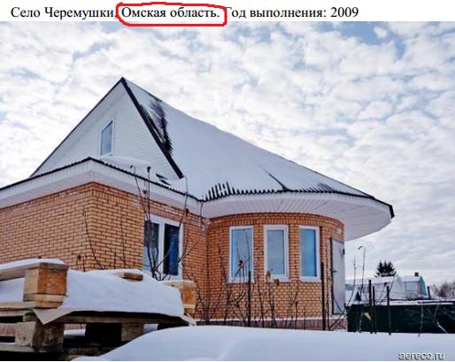

heppy Опубліковано: 5 січня 2013 Поділитись Опубліковано: 5 січня 2013 Все имеет место быть. Вот, например, дом с "проветривателями" в городе Омск Посилання на коментар Поділитися на інших сайтах More sharing options...
REYDER Опубліковано: 5 січня 2013 Поділитись Опубліковано: 5 січня 2013 Т.е. вы считаете, что естественная вентиляция жилых помещений вообще не нужна (бессмысленна, вредна)? И варианты сводятся к "механика или шалаш"? нет не считаю... наоборот, я сторонник если возможно в жилье обойтись ЕВ, это лучше, но при современном домостроении это не реально или каждая створка окна должна быть в проветривателях, для хорошего комфорта. А так как у нас гонка за энергосбережением и газ уже не по 15-30 рублей за куб к нам заходит то применять ЕВ в коттеджах, это тоже, что и экономить на утеплении или окнах или любом другом аспекте мероприятий по энергосбережению. Посилання на коментар Поділитися на інших сайтах More sharing options...
heppy Опубліковано: 5 січня 2013 Поділитись Опубліковано: 5 січня 2013 А так как у нас гонка за энергосбережением и газ уже не по 15-30 рублей за куб к нам заходит то применять ЕВ в коттеджах, это тоже, что и экономить на утеплении или окнах или любом другом аспекте мероприятий по энергосбережению. Так может азарт в гонке уже зашкаливает за разумные пределы? Утепление строительных конструкций и окон - это и есть энергосбережение, т.к. показатели комфорта при этом не страдают. А вот когда мы снижаем подачу воздуха - уже нет. Ибо точно так же можно тогда назвать энергосбережением понижение температуры с комфортных +20..+22 до допустимых +18, а то и ниже (при +16 жить вполне можно). И лампочек можно меньше вкручивать - а чего, тоже ведь сбережение энергии. И т.д. В вентиляции есть два направления энергосбережения. Возврат тепла и регулировка воздухообмена. Например, в помещениях, где сейчас нет людей, нет необходимости держать воздухообмен 1 крат, было бы достаточно и 0.2..0.3. Такая автоматика дает заметную экономию и она достаточно дешево реализуется в приточных клапанах. Поэтому весь вопрос в окупаемости. Самая лучшая энергосберегающая система - с рекуперацией, датчиками, сервоприводами и управляющей автоматикой - и будет самой дорогой. Далее система с рекуперацией и фиксированным воздухообменом, которая значительно дешевле, но и менее экономичная. Потом вентиляция с механической вытяжкой и гигрорегулированием, которая еще менее экономична, но так же 2-3 раза дешевле предыдущей. Замыкает ряд бесплатная "система" с открыванием окон, в которой одновременно конкурируют энергосбережение, здоровый микроклимат и лень. PS: Еще есть механическая приточная или приточно-вытяжная с подогревом, так же фиксированная, но я даже не знаю, куда ее вписать, ибо она как-то совсем не по пути к энергосбережению. К тому же при ЕВ воздух греет газ или ТТ, и иногда электричество, в приточке в основном электричество, так что тут кроме кВт еще и первичная vs вторичная энергия. 1 Посилання на коментар Поділитися на інших сайтах More sharing options...
