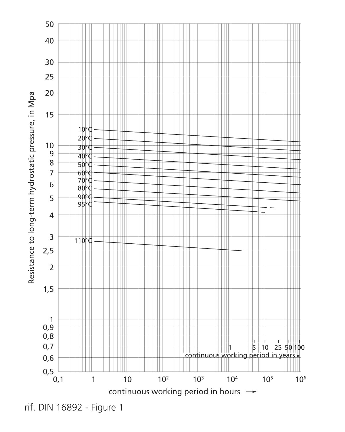

Sopa Опубліковано: 19 травня 2010 Поділитись Опубліковано: 19 травня 2010 При напольном отоплении при 20 С - 2,5 года Это значит не охлаждать до 20С?! Посилання на коментар Поділитися на інших сайтах More sharing options...
K_Serega Опубліковано: 19 травня 2010 Поділитись Опубліковано: 19 травня 2010 При напольном отоплении при 20 С - 2,5 года при 40 С - 20 лет при 60 С - 25 лет при 70С - 2,5 года R996T.pdf Это значит что за срок службы в 50 лет в системе напольного отопления температура 20С бывает 2,5 года, температура 40С - бывает 20 лет, температура 60С - бывает 20 лет, и температура 70С - бывает 2,5 года. Сложив все сроки и получаем 50 лет А вот таблица зависимости срока службы трубы от температуры и давления (стр 1 каталога R996TY019) как видите при температуре 80С и давлении 4,5 бара срок службы более 100 лет Посилання на коментар Поділитися на інших сайтах More sharing options...
