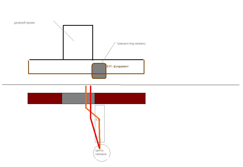

Darkdwarf Опубліковано: 28 квітня 2010 Поділитись Опубліковано: 28 квітня 2010 Добрый вечер! возникла такая проблема - имеется многоквартирный дом, 3 этажа... необходимо заменить трубы каналитзации ввиду их полной негодности - чугун - 50 лет,ю в зиму раза 3 забивало (не правильно оборудован слив в центральный колодей - выход из дома ниже чем центральная магистраль) - жеку не до этого, решили делать сами... столкнулись с проблемой... Есть на первом этаже дома - нежелой этаж - дверь в стене (на бутовом фундаменете из дикого камня с пересыпкой песком), не знаем как выходят трубы старой канализации - но судя по направлению предполагаемому - прокопали канаву, торец которой упирается в стену (фундамент) прям рядом с дверным проемом.... ввиду этого, дабы не долбать и не нарушать фундамент, учитывая что трубы канашки надо поднимать по сравнению со старыми, дабы обеспечить нормальный сток в центральную канализацию - думаем, а не проложить ли трубы в канаве, которая будет прокопана через дверной проем... в случае чего и фундамент дома не будет их "плющить". См варианты прокладки на рисунке... (вид - фасад и вид сверху - там де цветные линии к серому кругу - см. колодец) при этом имеем дебет какул по двум стоякам из 4 квартир. при этом, ввиду "травмы" одного из стояков - его "внедрили" во второй посредством долбания стены и включения его через тройник во второй стояк 110 чугун.... при этом мы также пока не знаем, да и врядли узнаем - выходили из дома 2 трубы - по колву стояков или же они в каком то месте объеденялись в одну общую трубу... Кроме того, на 1 этаже также планируется оборудовать санузел, для чего будет прокинута отдельная труба от стояков 2-3 этажей (дабы верхнии в случае чего не гадили нижним)))). при этом рассматривается вариант установки обратного клапана на такой отдельной трубе, дабы в случае "потопа" в центральном колодце - сюрпрыз не приплыл на первый этаж... Ввиду этого также появился вопросы: 1. - зная, что в канализации по возможности лучше все делать прямиками - насколько критичны изломы трубы на выходе - дабы обойти фундамент под стеной и вывести трубу через проем, если угол будет 30-45 градусов, какой надо для этого пролет трубы между изгибами или можно чуть ли не сразу ставить два угла? 2. как лучше сделать переход с вертикальнях стояков на горизонталь - уголком в 90 град или в два по 45 (переход будет в заливаемом и засыпаемом полу 1 этажа.) 3. Надо ли делать ревизии стояков и если да, на какой высоте от пола... или же пусть 2 этаж сам себе долбается в случае засора - правда могут какулы потечь на голову на 1 этаже (есть ли предписания по гостам по данному поводу). 4. Каков диаметр труб брать для прокладки горизонтали стояков 110 или 160??? и как собирать стояки - снизу вверх или сверху вниз? с учетом того, что сначала будут собраны горизонтали, а потом только ставиться вертикаль стояков. Посилання на коментар Поділитися на інших сайтах More sharing options...
Gidra Опубліковано: 28 квітня 2010 Поділитись Опубліковано: 28 квітня 2010 Горизонтальные изломы К не допускаются без колодца ( при внешней прокладке ) На береломах, как показано у вас...труба будет постоянно забиваться..... Необходимо также выдержать уклон....согласно СНиП..... Посилання на коментар Поділитися на інших сайтах More sharing options...
Darkdwarf Опубліковано: 29 квітня 2010 Автор Поділитись Опубліковано: 29 квітня 2010 ну уклон 2 см на метре трубы будет, а вот де написано, что излом без колодца низя при внешней прокладке и чем она - внешняя от внутренней отличается (судя по Вашему посту я понял что изломы во внутренних сетях - допускаются), если мона - ссылку на текст соот. снипа.... Посилання на коментар Поділитися на інших сайтах More sharing options...
