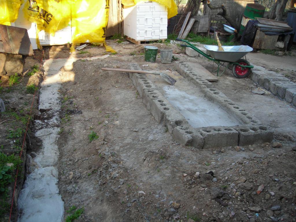

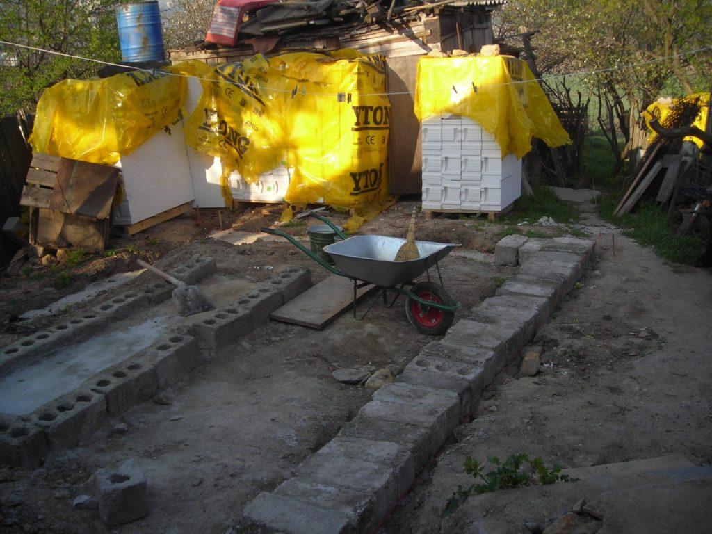

AНДРЮША Опубліковано: 28 квітня 2010 Поділитись Опубліковано: 28 квітня 2010 Я делал бутовый фундамент. В траншею глубиной 50см и шириной 40 см сначала подсыпал 10см песка и послойно тромбовал, затем проложил руберойд. Далее слой камня (бута), слой цементно-песчаного раствора, так слоями до верхнего края траншеи. Цоколь выложен кирамзито-бетонными блочками 400х200 в камень (они у меня просто были). Подробней в ветке. Посилання на коментар Поділитися на інших сайтах More sharing options...
