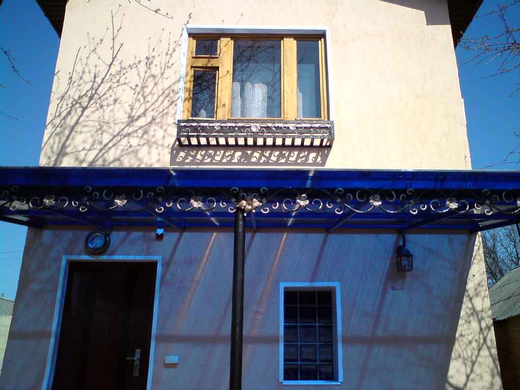

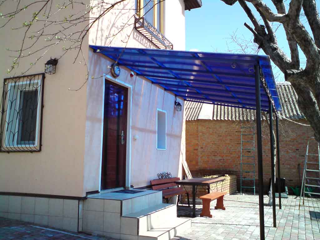

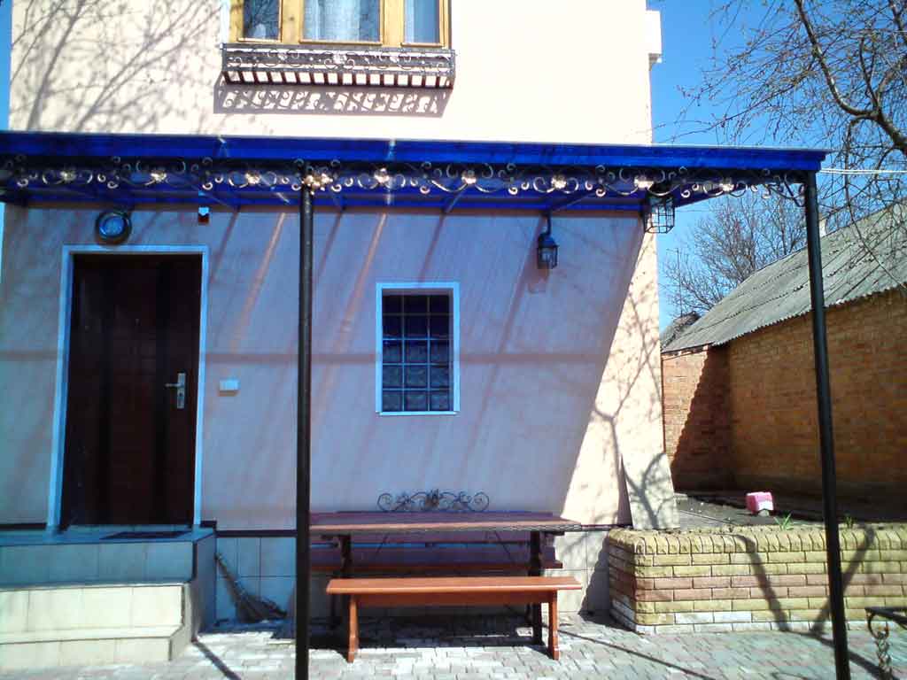

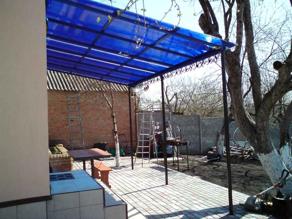

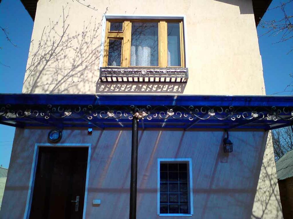

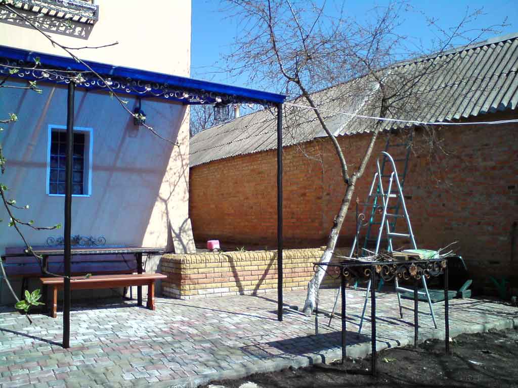

Довёл "до ума" навес.
AlexRS4
Сварку и установку поликарбоната сделал еще в прошлом году. А с наступлением тепла раскрасил.
Краски: Миранол (синий цвет), Дюфа молотковая черная, и Vik "Античная бронза"

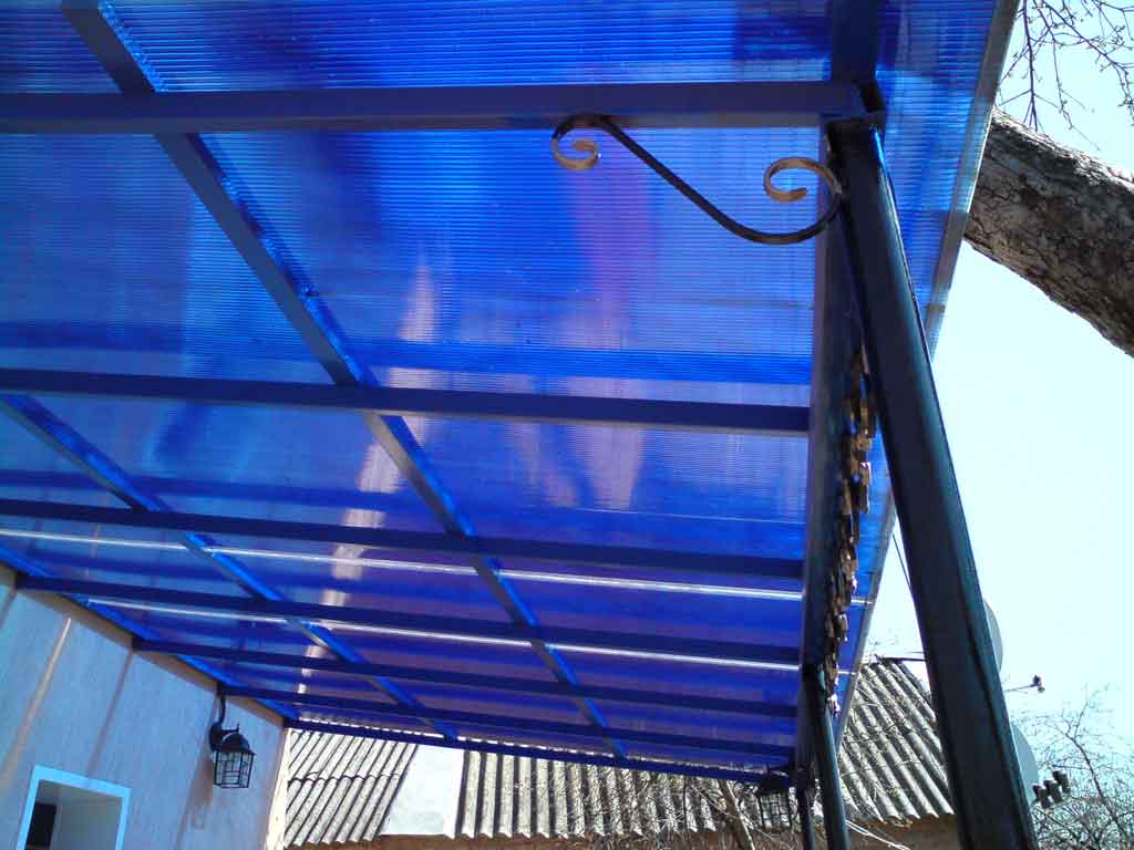

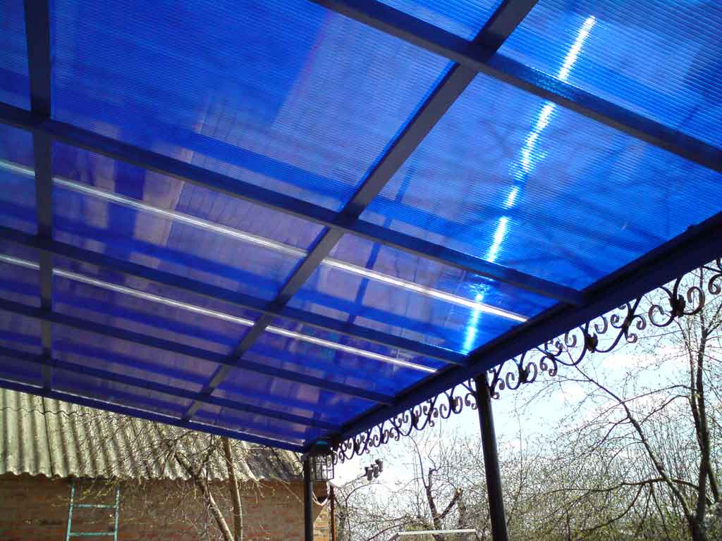

в целом отлично:good:, единственное что металическую обрешётку, стоило делать не нахлёст, а в стык, так жёсткость конструкции больше. ну и зря на перфоленте экономили, через пару лет сантиметров на 5 внутри сот грязь набьётся.

Я ставил торцевые профиля на силикон Церезит. К стнене- алюминиевый F-профиль. Все тоже с силиконоим. Между стеной и поликарбонатом течи нет (несмотря на "короед"). Запросто выдержал испытание зимой, снегом, косыми ливнями. Все сухо и комфортно.
Единственное, что не радует - в местех сверловки под термошайбы в сотах есть немножко стружки от поликарбоната.

Узлы крепления к фасаду сфоткать не получится. Ещё на этапа армопояса между этажами были выведены закладные для навеса, потом к ним и приваривали обрешетку. А потом еще все это зашивалось утеплителем. Так что не обессудьте. Снимать нечего.

Трубы на стойки - 57мм, достались "нашару" в ужасном состоянии. очищены и покрашены молотковой эмалью.
Труба профильная 50Х25 мм - около 50м.
Углок 50 - 5м
Элементы ковки - 700грн.
Сам поликарбонат - Пластилюкс 10мм, но.... Полновесный, с правильным слоем УФ защиты. Цена за 1 лист - 1200грн (есть вариаты такого же но по 850 грн. Качества нет. ) Ушло почти полтора листа.
Краска Миранол синяя в цвет поликарбоната (подбирал на колеровке) - 80 грн.л
Краска молотковая Вик черная - 70 грн банка (2шт)
Краска молотковая Вик античная бронза - 70 грн
Укрываемость красок - отличная.
"Хамрайт" хваленный - отдыхает. ИМХО.
Для лучшего эффекта "молотковости" добавляйте просто больше растворителя 646 или 650. Тут можно смело экспериментировать.
Итого по материалам - около 4000грн.
Работа - свои руки.
