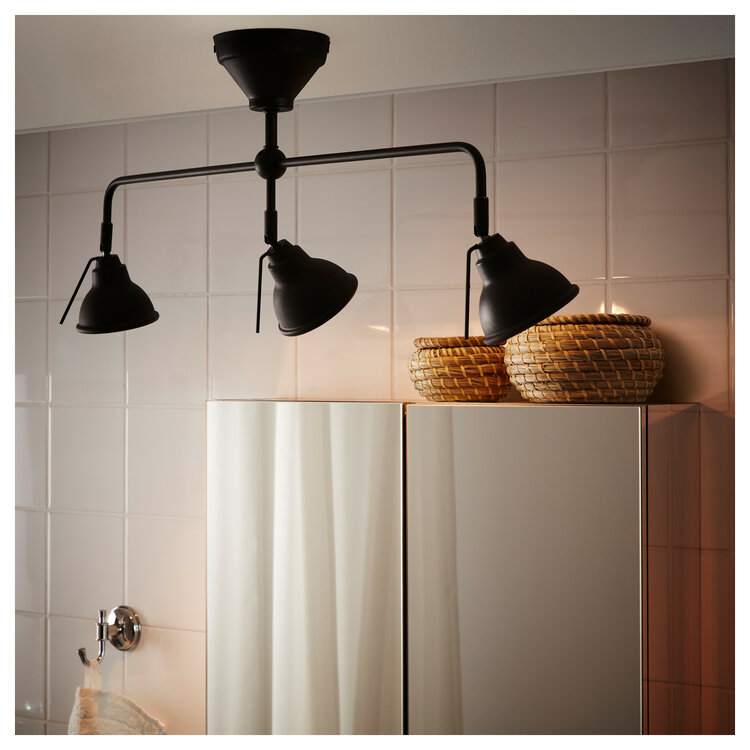

irina1969 Опубліковано: 8 січня 2018 Поділитись Опубліковано: 8 січня 2018 нужен коллективный разум думала покупать икеевский светильник , но старую модель сняли с производства, а новая мне не особо нра...на фото старая, может кто-то видел что-то подобное Посилання на коментар Поділитися на інших сайтах More sharing options...
engeneer Опубліковано: 8 січня 2018 Поділитись Опубліковано: 8 січня 2018 может кто-то видел что-то подобное Близкий по стилю светильник Arte Lamp A1406PL-3BK 1 Посилання на коментар Поділитися на інших сайтах More sharing options...

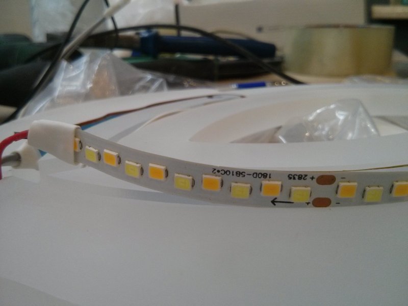

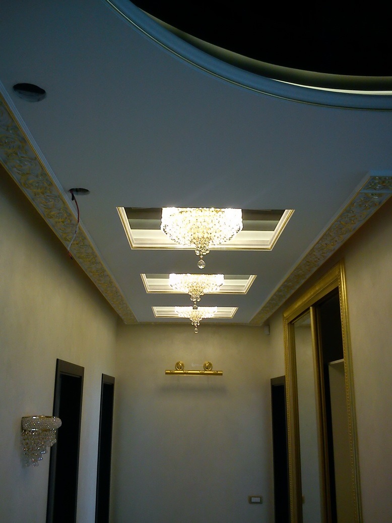

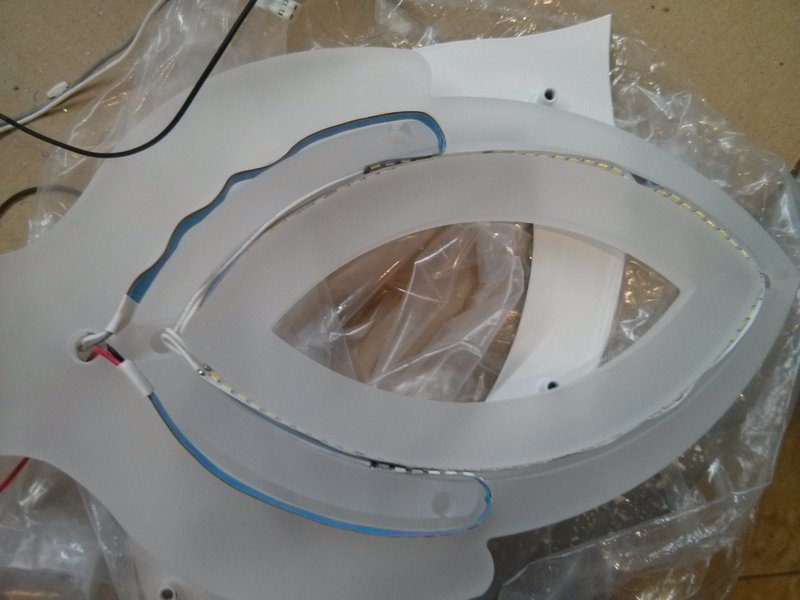

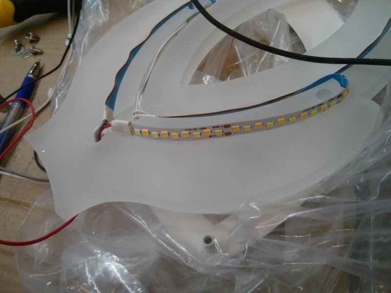

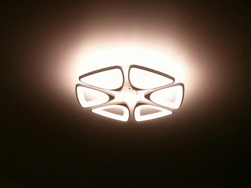

cooler.od Опубліковано: 25 січня 2018 Поділитись Опубліковано: 25 січня 2018 Уважаемые специалисты, у кого богатый опыт использования подобных люстр? В частности, интересует реальный ресурс. Были ли отказы, деградация? Как скоро и как часто? Поставил таких уже какое-то количество, и как-то особо не задумывался... светит хорошо, есть пульт, регулировка яркости и температуры. Думал уже и себе такую брать. Но у очередной люстры при установке отломился проводок, и пришлось ее разобрать. И вот тут я прозрел: внутри банальная мультибелая лента, вроде 180 диодов/метр. На максимальной яркости потребление 40 Вт/метр! Без нормального теплоотвода и в закрытой канавке. Над головой в тот момент как раз горела такая же люстра, как на первом фото. Залез на стремянку и потрогал рукой. Руку держать невозможно! Сразу уменьшил яркость до 50%, что и рекомендовал заказчикам. Ваши мнения, советы, прогнозы? ) Посилання на коментар Поділитися на інших сайтах More sharing options...
profeMaster Опубліковано: 26 січня 2018 Поділитись Опубліковано: 26 січня 2018 опыта никакого, просто интересно: сколько времени такая люстра уже где-то работает и какую гарантию дает производитель? руку нельзя держать уже при температуре даже ниже 50 градусов, а 50 градусов - это не критичная температура для светодиода. Посилання на коментар Поділитися на інших сайтах More sharing options...
cooler.od Опубліковано: 27 січня 2018 Поділитись Опубліковано: 27 січня 2018 Первую такую поставил около года назад, но дальнейшая ее судьба неизвестна. Наверное, работает, иначе позвонили бы. ) Какая такая гарантия? ) Никаких гарантийных талонов нет. На сайтах продаванов гордо пишется ресурс 30000 часов. ) 1 Посилання на коментар Поділитися на інших сайтах More sharing options...
