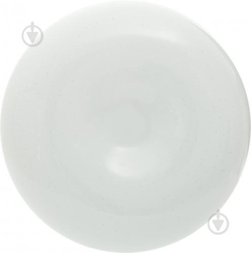

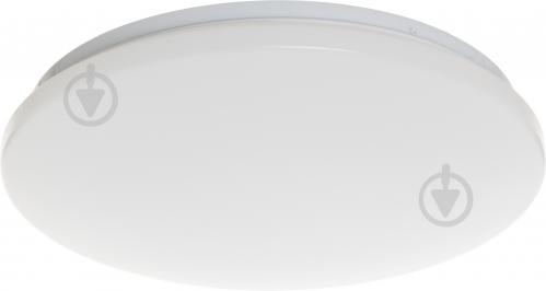

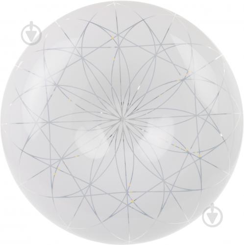

eam Опубліковано: 22 вересня 2017 Поділитись Опубліковано: 22 вересня 2017 Господа, а кто что скажет о дешевых эпицентровских лед-светильниках BlissLight? 27.ua/ua/shop/svetilnik-nastenno-potolochnyy-bliss-light-d395-20395-1kh24-vt-belyy-59825.html 27.ua/ua/shop/svetilnik-svetodiodnyy-bliss-light-bl-10395-smd-24-vt-59788-s-uzorom.html Совсем кака или более-менее нормально? Мне в тамбур, кладовку, гардероб и санузлы надо что-то простое. Если совсем шлак, то какой аналог посоветуете простого белого лед светильника без всяких пультов, RGB, динамиков и прочих наворотов Еще есть Estares, который более чем в 2 раза дороже www.nl.ua/ua/elektrotovari/osvitlennya/svitilniki_nastinno_stelovi/30899302.html И еще есть Светкомплект - 27.ua/ua/shop/svetilnik-nastenno-potolochnyy-svetkomplekt-leggera-gb-r-24wh-24kh24-vt-belyy.html Спс. Посилання на коментар Поділитися на інших сайтах More sharing options...
engeneer Опубліковано: 22 вересня 2017 Поділитись Опубліковано: 22 вересня 2017 Господа, а кто что скажет о дешевых эпицентровских лед-светильниках BlissLight? Совсем кака или более-менее нормально? Мне в тамбур, кладовку, гардероб и санузлы надо что-то простое. Еще есть Estares, который более чем в 2 раза дороже И еще есть СветкомплектК списку достойных фабрик я бы добавил Maxus. Эти три бренда достойны внимания. Что касается BlissLight - обратите внимание на световой поток. Он вдвое меньше, чем у нормальных светильников при той же мощности. Подобный феномен наблюдал в Новой Линии у похожих потолочников Евроламп - они там сейчас на распродаже по бросовой цене. Светят подозрительно тускло. ...Но возникает другой вопрос - реально ли нужна такая мощность? Если будете брать нормальные бренды, исходите из мощности 2...2,5 Вт на кв. метр, иначе будет ярко, как в операционной. По световому потоку - 200-250 Лм на метр. 1 Посилання на коментар Поділитися на інших сайтах More sharing options...
ЭлектроМеханиК Опубліковано: 23 вересня 2017 Поділитись Опубліковано: 23 вересня 2017 Господа, а кто что скажет о дешевых эпицентровских лед-светильниках BlissLight? Спс. Отэто у меня клиент такую парашу купил, и попросил смонтировать на бетонный потолок с торчащими из потолка проводами. Я проклял все на свете вместе с клиентом и бабушкой его собаки в третьем колене. Светильник имеет сплошное дно без всяких выступов. Крепиться насквозь со стороны светодиодной матрицы ТРЕМЯ дюбелями. То есть точки бурения дюбелей можно отметить только приложив светильник к потолку. И даже после того как вы с грехом пополам их отметите - держа светильник одной рукой у себя над головой как греческая нимфа с корзиной винограда там же, вам еще нужно будет как то соединить два проводочка торчащих из светильника (коротких ) с проводами из потолка (через винтовой соединитель). Длинна этой сопли не менее диаметра светильника, если вы конечно не врач-гинеколог собирающий двигатель пинцетом через выхлопную трубу. Далее вам нужно пришпандерить этот диск к потолку - а он зараза плотно не прилегает так как между днищем и потолком - сопля провода с винтовым зажимом. В конце концов вы его прикрутите. Но относительно потолка он будет все равно висеть кривенько. Такая себе летающая тарелка пъяных марсиан. Вот так вот я обосрал чъето изделие. :D Но пусть кто то скажет что я не прав. Может конечно вам и попадется модель без таких недостатков, но мне почему то попадается вот такая гадость. Вернее попадается моим клиентам которые покупают светильники по внешнему виду и дешевой цене. 4 Посилання на коментар Поділитися на інших сайтах More sharing options...

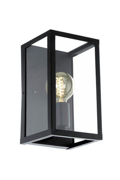

irina1969 Опубліковано: 23 вересня 2017 Поділитись Опубліковано: 23 вересня 2017 нужна будет хорошая цена на 3 светильника Светильник настенный EGLO 82674 ( номер по каталогу лампа. уа) и один потолочный из этой же серии Посилання на коментар Поділитися на інших сайтах More sharing options...
engeneer Опубліковано: 23 вересня 2017 Поділитись Опубліковано: 23 вересня 2017 EGLO 82674 ( номер по каталогу лампа. уа)Правильное название Eglo 49394 Charterhouse. Потолочник из этой коллекции 49392 Charterhouse. Цены на сайте указаны без ламп, по дизайну к этим моделям желательно подобрать лампы Эдисона - типа Maxus Filament 1-LED-565. 1 Посилання на коментар Поділитися на інших сайтах More sharing options...
ЭлектроМеханиК Опубліковано: 23 вересня 2017 Поділитись Опубліковано: 23 вересня 2017 Лампа Эдисона это вот такое изделие. Притом это не нить накаливания, это нить из как бы вытянутого в спиральку светодиода. Стоит дороговато, но весьма стильная штучка для дизайнерских целей 1 Посилання на коментар Поділитися на інших сайтах More sharing options...
irina1969 Опубліковано: 23 вересня 2017 Поділитись Опубліковано: 23 вересня 2017 Мне єти лампи давно приглянулись все думала куда их притулить)) а здесь поставили черную дверь и все сложилось+ нашла светильники в кассу)) Посилання на коментар Поділитися на інших сайтах More sharing options...

eam Опубліковано: 23 вересня 2017 Поділитись Опубліковано: 23 вересня 2017 ...Но возникает другой вопрос - реально ли нужна такая мощность? Если будете брать нормальные бренды, исходите из мощности 2...2,5 Вт на кв. метр, иначе будет ярко, как в операционной. По световому потоку - 200-250 Лм на метр. Та в том то и дело что только у этого китая есть разные размеры и мощности - 12, 18, 24. Можно подобрать. А у эстареса и светкомплекта вроде как особо выбора мощностей и нету. У меня 4 помещения для них по 5 квадратов, а одно 8. Т.е. думал взять по 12 и 18. Понял что блисслайт не брать. Буду искать ассортимент эстареса и светкомплекта (максуса что-то я особо не увидел в эпицентре) Посилання на коментар Поділитися на інших сайтах More sharing options...
engeneer Опубліковано: 23 вересня 2017 Поділитись Опубліковано: 23 вересня 2017 максуса что-то я особо не увидел в эпицентреЕсть, обязательно есть, тем более в Харькове - Максус же у вас базируется! Но по мощности выбор у них действительно невелик - 18 и 24 Вт. Посилання на коментар Поділитися на інших сайтах More sharing options...
