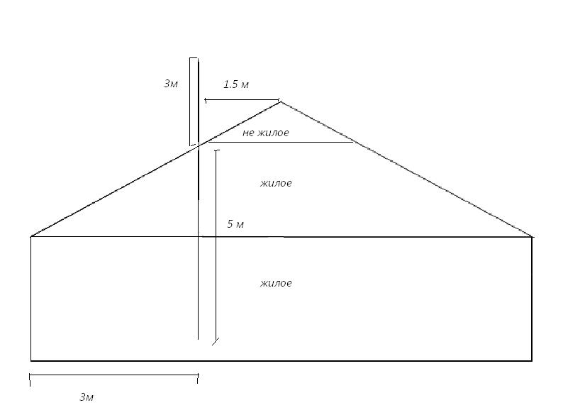

miden Опубліковано: 22 квітня 2010 Поділитись Опубліковано: 22 квітня 2010 Подошел к процессу перекрытия 1го – 2го этажа хочу установить дымоход (так называемых сандвич панелей), понимаю что конструктор лего но тем неимение хочется спать спокойно от сюда вопрос кто уже сталкивался и решил данную дележу помогите начинающему, не наступить на грабли, вот собственно вопросы которые настораживают: 1. Внутри жилого зданиями ведем трубу из нержавейки одностенные диаметром 200 мм 2. Внутри не жилого зданиями ведем трубу из нержавейки утипленну диаметром 200 мм 3. Как проходить между этажами и какими материалами (перекрытия у меня деревянные сечением 200*100мм между которыми будет минеральная вата и пенопласт) 4. Как пройти крышу через метало черепицу, что бы потом на голову не капало во время снега и дождя 5. Как заложить каналы для отвода теплого воздухе по комнатам от камина во время его работы * схема дымохода прилагается (извините за корявость). Посилання на коментар Поділитися на інших сайтах More sharing options...
Dima_dimohod Опубліковано: 22 квітня 2010 Поділитись Опубліковано: 22 квітня 2010 Подошел к процессу перекрытия 1го – 2го этажа хочу установить дымоход (так называемых сандвич панелей), понимаю что конструктор лего но тем неимение хочется спать спокойно от сюда вопрос кто уже сталкивался и решил данную дележу помогите начинающему, не наступить на грабли, вот собственно вопросы которые настораживают: 1. Внутри жилого зданиями ведем трубу из нержавейки одностенные диаметром 200 мм 2. Внутри не жилого зданиями ведем трубу из нержавейки утипленну диаметром 200 мм 3. Как проходить между этажами и какими материалами (перекрытия у меня деревянные сечением 200*100мм между которыми будет минеральная вата и пенопласт) 4. Как пройти крышу через метало черепицу, что бы потом на голову не капало во время снега и дождя 5. Как заложить каналы для отвода теплого воздухе по комнатам от камина во время его работы * схема дымохода прилагается (извините за корявость).[ATTACH]49239[/ATTACH] 1. Однозначно. В исполнении нерж/нерж ф200\260. 2. Отступ от элементов строения и обрешетки при прохождении дымового канала через перекрытия и кровлю должен составлять: для труб с изоляцией - 130 мм, для труб без изоляции - 300 мм. Для этого используются проходные гильзы, уплотняемые внутри базальтовой ватой. 4. Проход через крышу реализутся с помощью элемента состыковки дымохода и крыши, т.н. крыза, крышная разделка. 5. Каналы закладываете по своему усмотрению туда, где хотите получить тепло. Посилання на коментар Поділитися на інших сайтах More sharing options...
