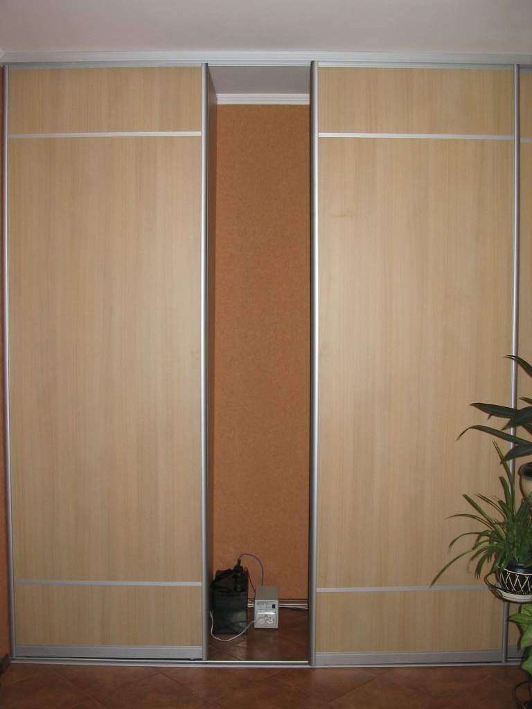

Olexiy Опубліковано: 27 листопада 2007 Поділитись Опубліковано: 27 листопада 2007 Пристроил к котлу свой Барьер. Посилання на коментар Поділитися на інших сайтах More sharing options...
