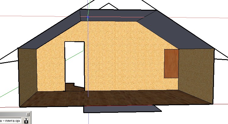

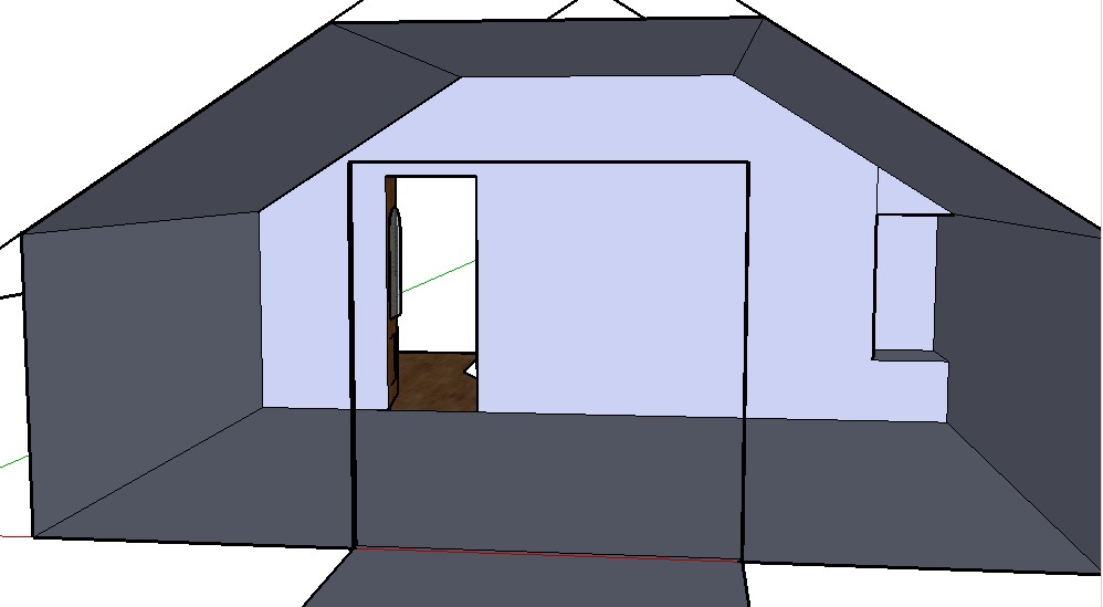

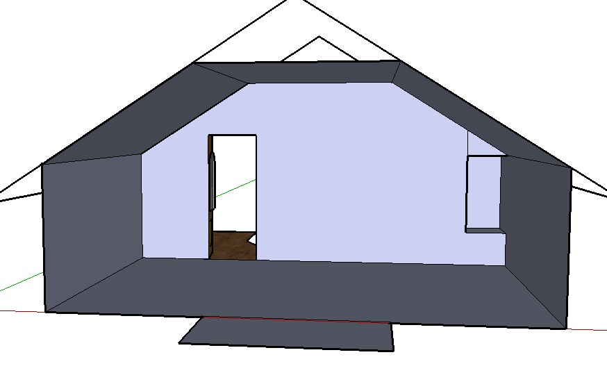

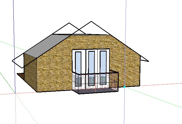

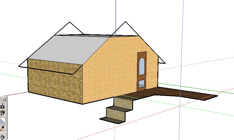

Владимир Х. Опубліковано: 19 квітня 2010 Поділитись Опубліковано: 19 квітня 2010 Уважаемые софорумчане! Подошел этап чистовых работ по дому. Хочу начать с детской. Комната готова под покраску. Красить собираюсь специальной "детской" краской (бренд не называю, по понятным причинам). На этой неделе ребята нанесут 1 слой простого белого цвета, а в Июле приедет художник и разресует комнату по мотивам сказки о Дюймовочке. Так вот, девушка-художник, попросила предварительно нанести на схему комнаты мебель, что бы она лучше могла спланировать работу. Тут я и понял, что понятия не имею, как ее лучше расставить. Комната планируется для моей дочери, она у меня одна и еще совсем маленькая, 3 мес, но дас Бог, мы на этом не остановимся! Так что в будущем комната планируется для проживания двух девочек (если будут мальчики, для них будет отдельная комната). Габариты комнаты: 3,4х5,6 м (19 м.кв.) Высота потолка - 2,72 Высота боковых стен до пересечения с потолком - 1,65м Оконно-дверной блок по центру комнаты - 1,8х2,0 Комната находится в мансардном этаже, на рисунке изображена только комната, отдельно от всего здания. Проф. программами пользоваться не умею, так что рисовал в Google SkethcUP6, пропорции сохранены. Буду благодарен за высказанные идеи. Спасибо! Посилання на коментар Поділитися на інших сайтах More sharing options...
arca Опубліковано: 19 квітня 2010 Поділитись Опубліковано: 19 квітня 2010 Не очень удачное размещение двери в детскую. Если я правильно поняла задачу, то планировать стоит на двух детей сразу. Можно сделать так. Стенка с дверью отдается под шкафы. Одежды будет много. Стенка с окном справа и слева от окна два угловых стола. На стенках справа и слева кровати. Единственное неприятное, что кровать будет одна стоять рядом с дверью. Можно было бы сделать кровати обе рядом на стенке справа по рисунку но простенок до окна всего 190 см т.е. детские кровати 190 см встанут а вот взрослые 200см будут выходить на фронт окна одна из кроватей. Посилання на коментар Поділитися на інших сайтах More sharing options...
