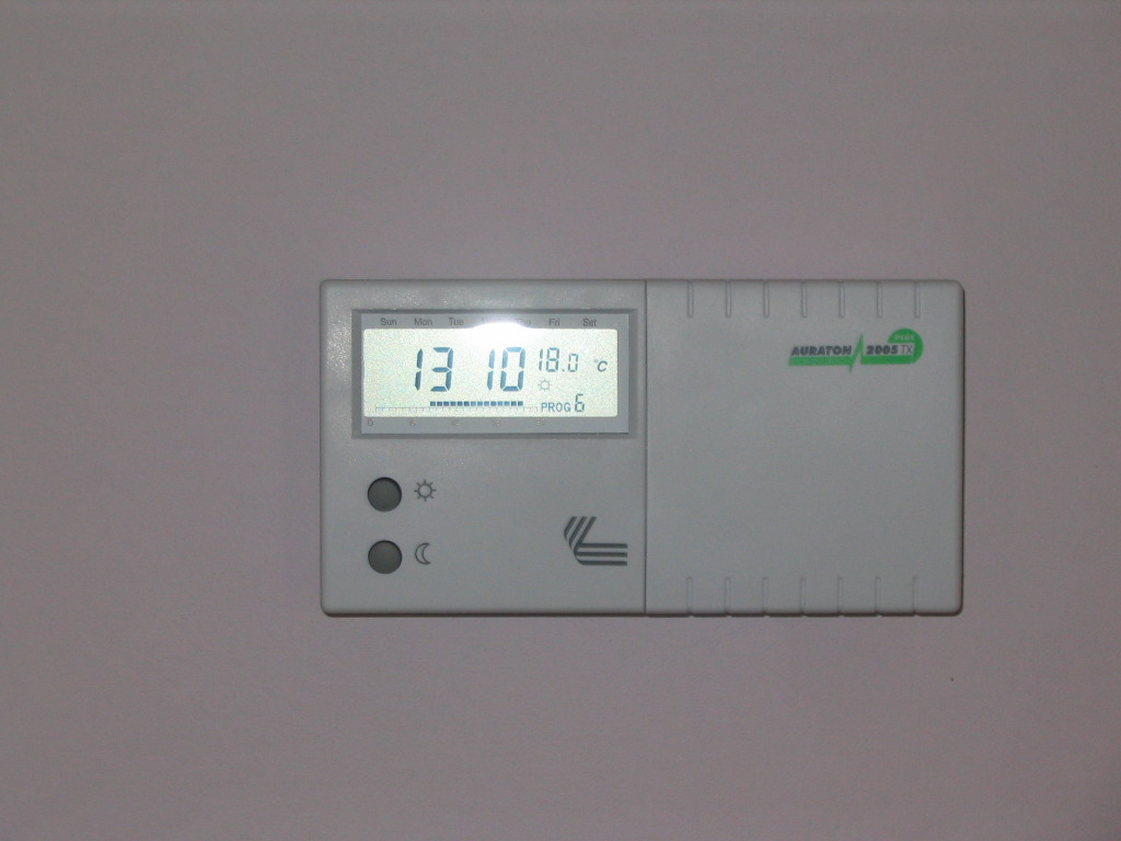

Инна Опубліковано: 15 вересня 2008 Поділитись Опубліковано: 15 вересня 2008 (змінено) Привет! И сколько денег стоит такой девайс? Будешь ставить сам или надо сервисника вызывать? Саш, есть еще вопросик. Ты котлу профилактику делал? Дело в том, что у меня в инструкции написано что желательно хотя бы один раз в год его чистить. Позвонила сервиснику..., а он говорит:" А зачем? Вам что некуда больше деньги деть?" И вот сижу и думаю, что делать ? Змінено 15 вересня 2008 користувачем Homer Посилання на коментар Поділитися на інших сайтах More sharing options...
nikon Опубліковано: 15 вересня 2008 Поділитись Опубліковано: 15 вересня 2008 Я, думаю, что все современные котлы имеют эту опцию - но спросить перед покупкой надо. Надо было котел нормальный ставить сразу :D:D У меня все эти фичи есть... еще можно допустим включать/выключать циркуляционный насос ГВС, все это программируется как хош... на любой день недели, время и т.д. Посилання на коментар Поділитися на інших сайтах More sharing options...
Homer Опубліковано: 15 вересня 2008 Автор Поділитись Опубліковано: 15 вересня 2008 Стоит 300 грн. + установка 50 грн. Он уже стоит. Сервисн. обсл. делал - положено - один раз в год - иначе гарантия тю-тю. Если-бы мне так в сервисе ответили... то я подумал-бы - а есть ли гарантия на такой котел и что это за сервис.8-) Посилання на коментар Поділитися на інших сайтах More sharing options...
Homer Опубліковано: 15 вересня 2008 Автор Поділитись Опубліковано: 15 вересня 2008 Надо было котел нормальный ставить сразу :D:D У меня все эти фичи есть... еще можно допустим включать/выключать циркуляционный насос ГВС, все это программируется как хош... на любой день недели, время и т.д.Сразу нормальный и поставил, потом... со временем... когда на гарантию котел ставил... выяснил, что программатор шедший в комплекте с котлом как бонус, слямзили по дороге... в г. Николаеве :D. А чаще, программатор ставится отдельно, за свое бабло, иногда он в комплекте. ЗЫ. Кто считает Иммергаз - "не нормальным" котлом, пусть выйдет из строя добровольно, "губа" гарантирована :D. Посилання на коментар Поділитися на інших сайтах More sharing options...

Homer Опубліковано: 15 вересня 2008 Автор Поділитись Опубліковано: 15 вересня 2008 Саш, где покупал датчик, как называется (фирма) и кто устанавливал? Я тоже такой себе хочу. Вот может сразу прикуплю и путь сервисник его установит, если конечно это в их компетентности... Я, весь Староконный облазил в поисках - фиг нашел - простые термостаты есть - программаторов не нашел - тому-же сервисмену позвонил и сказал "шо надо мне - заплачу", он и привез - звони своим, наверняка у них запасы есть. Посилання на коментар Поділитися на інших сайтах More sharing options...
Инна Опубліковано: 15 вересня 2008 Поділитись Опубліковано: 15 вересня 2008 А этот программатор для всех котлов одинаковый или для каждой фирмы разный. Если одинаковый - то напиши как твой обзывается. Буду требовать такой же:D. А то привезут какую-то фигню и буду потом иметь гемор... Теперь вопрос другого направления. Как поживает твой гидрофор? Ты в нем давление хоть раз подкачивал?. А то у меня сейчас вода в кране льет под напором только когда работает насос. Как только перестает насос работать, давление воды падает в 2 раза. Посилання на коментар Поділитися на інших сайтах More sharing options...
Homer Опубліковано: 15 вересня 2008 Автор Поділитись Опубліковано: 15 вересня 2008 А этот программатор для всех котлов одинаковый или для каждой фирмы разный. Если одинаковый - то напиши как твой обзывается. Буду требовать такой же:D. А то привезут какую-то фигню и буду потом иметь гемор... Они, ващета, универсальные, требуй программатор полный, на всю неделю, с возможностью ввода своей программы, мне "Херман" поставили, навер. тож комуто "не-до-поставили", а мне продали т.к. тама логотип "Водной Техники", а в коллцентре сказали, что их нет, сейчас в наличии, на фирме :D. Теперь вопрос другого направления. Как поживает твой гидрофор? Ты в нем давление хоть раз подкачивал?. А то у меня сейчас вода в кране льет под напором только когда работает насос. Как только перестает насос работать, давление воды падает в 2 раза. Вот!!! Знач. я не один такой :D. Тож самое было - слав-бох наш Олега-Замгело подсказал . Короче, в баке, шо внизу, есть самый, банальный, автомобильный "нипель", а на самом бачке, должна быть бирочка, какое давления свободного воздуха тама должно быть, у меня (прости господи) Пидроло :D, напыс. 1.5 бар. Подпитка делается так: Стравливаешь давление с ситсемы - полностью. Закрываешь на гидрофоре - всасывающий и нагнетательный клапаны. Вставляешь простой автомобильный насос - я компрессор автомобильный присоеденил. В нипелль я имею вв. Вкл. и давишь в бак гидрофора, столько, сколько напыс. на бирочке - у меня 1.5. Главное!!!! Точно!!! Не меньше и не больше - я эксперементировал - фигня выходит. Все - финиш. Посилання на коментар Поділитися на інших сайтах More sharing options...

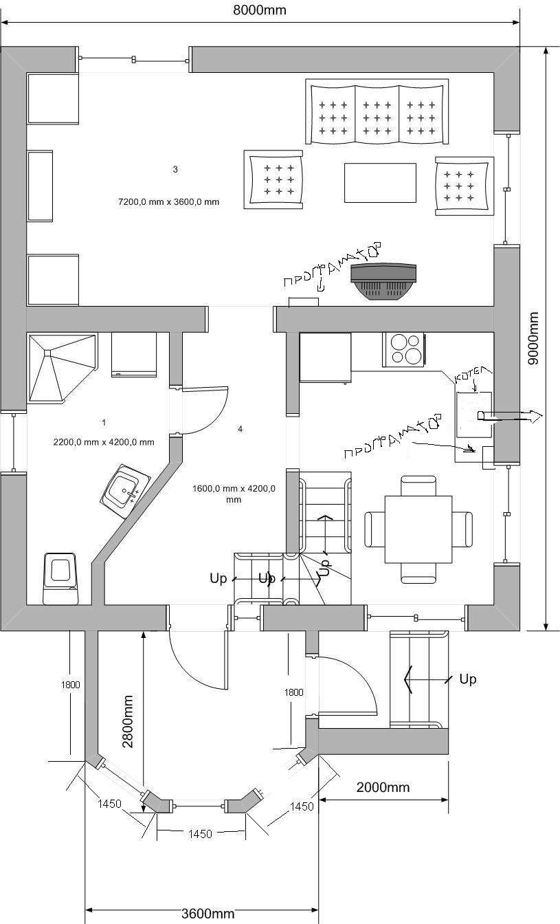

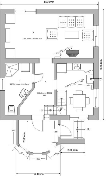

Инна Опубліковано: 17 вересня 2008 Поділитись Опубліковано: 17 вересня 2008 Саш, посмотри рисунок и посоветуй, где лучше его приткнуть и как проложить провод. На кухне в основном нахожусь я и то, когда готовлю. Просто она у нас пока без мебели и делать там особо нечего. В комнате пока постояно, поскольку второй этаж только доводим до ума.... Посилання на коментар Поділитися на інших сайтах More sharing options...
Homer Опубліковано: 18 вересня 2008 Автор Поділитись Опубліковано: 18 вересня 2008 Инчик - я-б на вашем месте сделал-бы так - не делал-бы сразу ген. проводку к программатору через весь дом. Дело тонкое и как оно будет работать на практике покажет только жизнь. Повесьте его по ближе к котлу - основные принципы - не на сквозняке, подальше от входных дверей, на высоте 1.50 от уровня пола, подальше от кух. плиты и др. нагревательных приборов. Если место будет не удачное - методом тыка перенесете его в бол. подходящее место. Там делов-то, кабель удлинить. Посилання на коментар Поділитися на інших сайтах More sharing options...

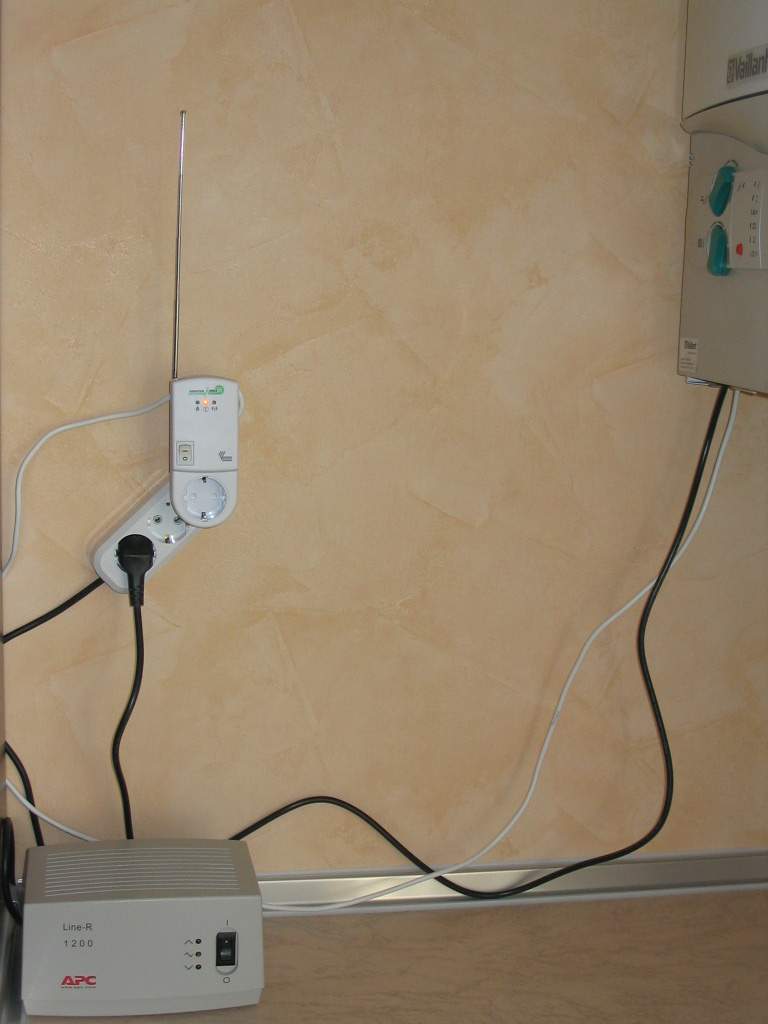

Аркадий Опубліковано: 18 вересня 2008 Поділитись Опубліковано: 18 вересня 2008 Про какой провод к программатору вы говорите, есть программаторы, которые работают дистанционно, вы можете переносить его по всему дому и ставить где вам захочется. Поищите, где-то в ветке это обсуждалось. Посилання на коментар Поділитися на інших сайтах More sharing options...
Olexiy Опубліковано: 18 вересня 2008 Поділитись Опубліковано: 18 вересня 2008 (змінено) Есть и беспроводные программаторы, не требуют прокладки провода. Похоже у вас с программаторами в Одессе напряг, но может стоит посмотреть с этой серии если найдёте. (ссылка устарела) Работает на ура. Змінено 18 вересня 2008 користувачем Olexiy Посилання на коментар Поділитися на інших сайтах More sharing options...
Homer Опубліковано: 18 вересня 2008 Автор Поділитись Опубліковано: 18 вересня 2008 И хде, вы-блин раньше были???:D А, с программаторами в Одессе таки пипетц. Я не нашел. Тока у жуликов сервисников, мож они и скупили :D. Olexiy - на фото слева - это приемник который "втыкнут" в розетку и от него идут проводки в котел, а сам датчик (что справа) неси куда хош??? Дальность действия какая??? ЗЫ. У меня такой-же стабилизатор для компов, как у тебя на фотке :D один в один АРС. Посилання на коментар Поділитися на інших сайтах More sharing options...
Инна Опубліковано: 19 вересня 2008 Поділитись Опубліковано: 19 вересня 2008 Саш, плохо искал;). Я позавчера была на Староконке и зашла в первый попавшийся магазин с котлами и там мне показали программатор как на фотке у Olexiy. Стоит он 550 грн. Вот только я не удосужилась узнать он с проводами или беспроводной. Просто когда озвучили цену- я сравнила с твоей ценой и потеряла всякий интерес. Мне и в голову не пришла мысль, что он может быть беспроводной. Сегодня в обед схожу разузнаю поточнее и отпишусь. Посилання на коментар Поділитися на інших сайтах More sharing options...
Olexiy Опубліковано: 19 вересня 2008 Поділитись Опубліковано: 19 вересня 2008 Homer Программатор справа, висит на 2 этаже в спальне. Радиус действия непомню, надо читать мануал. Слева на фотке приёмник с антенной, от него отходит один белый провод к котлу. Посилання на коментар Поділитися на інших сайтах More sharing options...
