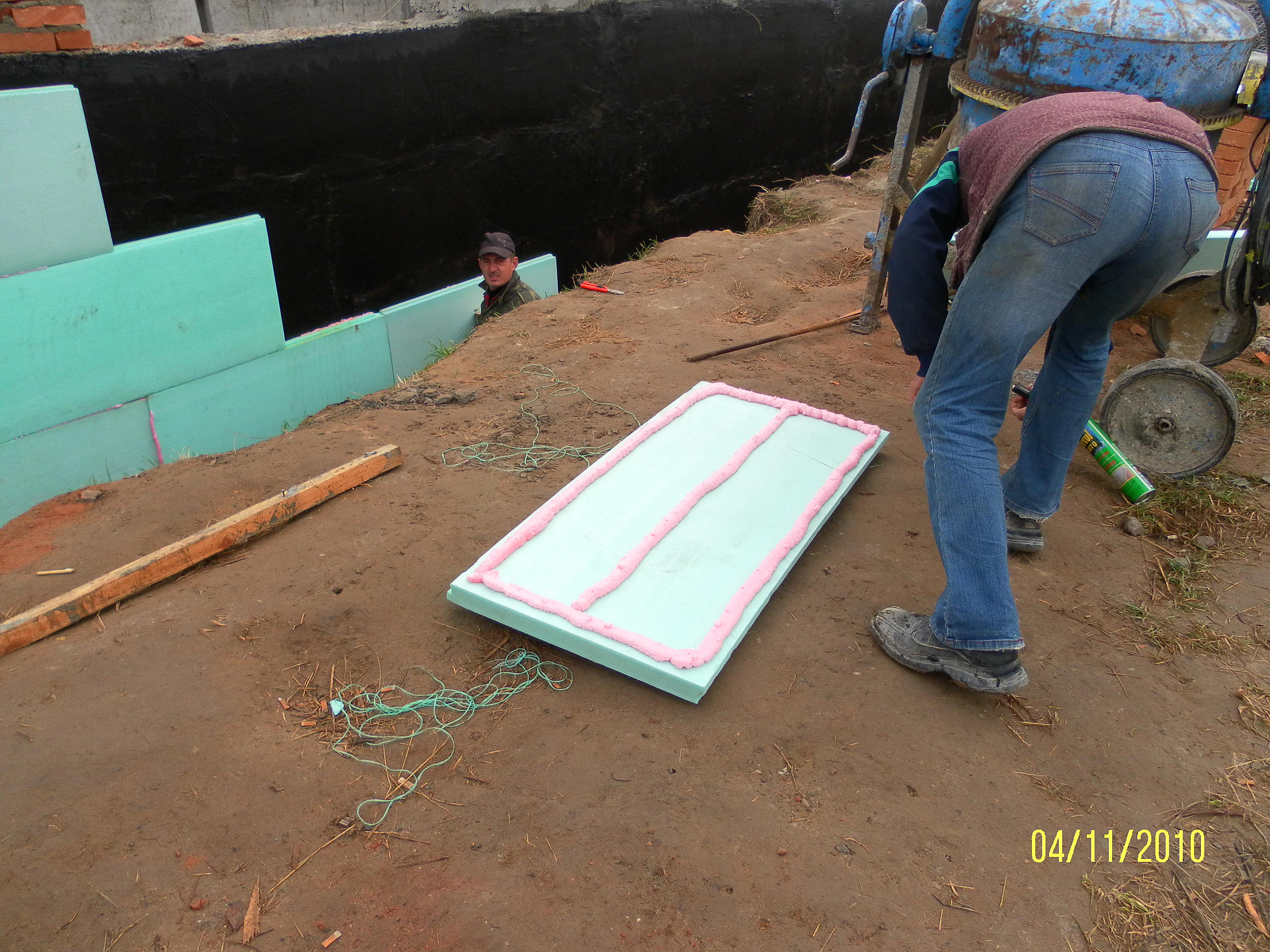

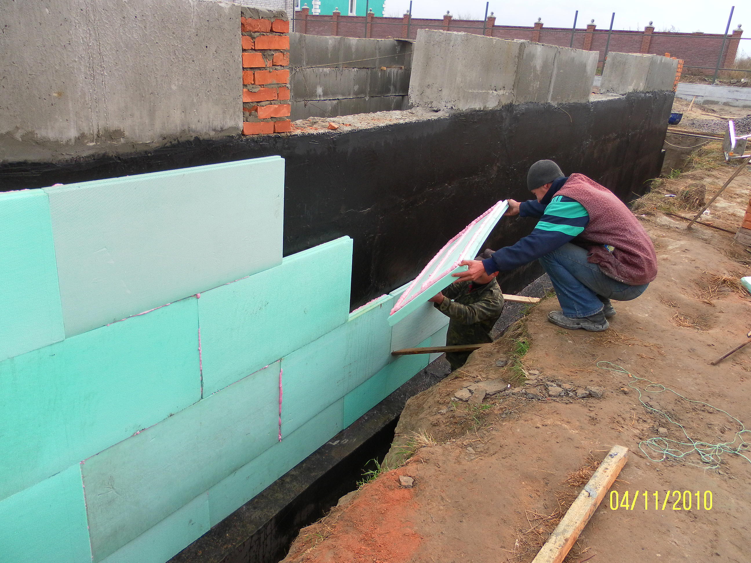

Сегодня оклеили весь цоколь ЭППС-ом в один слой с помощью клея-пены. Достаточно прикольная технология. 12 баллонов по 45 грн на 120 квадратов. Первые плиты по началу было довольно сложно клеить, старались их прижать сразу подпорками, они ездили. Оказалось что все гораздо проще - надо прилепить плиту на свое место не сильно нажав, подождать мин 5-10, а потом по-прижимать там где надо. И все супер. Клеится на битумную мастику даже влажную - на ура. ЭППС немного гуляет по размерам, так как второй сорт, так что есть немного, довольно приличных щелей. Щели задуем той-же пеной поэтому проблемой это не считаю. Ну и завтра второй слой пенопласта, пленка и моно засыпать...
О! Спасибо! А это идея :) Я тоже сейчас сижу и думаю чем ЭППС на цоколь закрепить ниже уровня грунта. Собственно там только зафиксировать нужно до засыпки. А после засыпки и само будет держаться.
ПС Только я бы наверное не бороздами наносил пену, а точечно. Так заполнение между блоком и плитой ЭППС будет более равномерным. А иначе может грунтом покоробить ЭППС в местах где пена образовала пустоты...

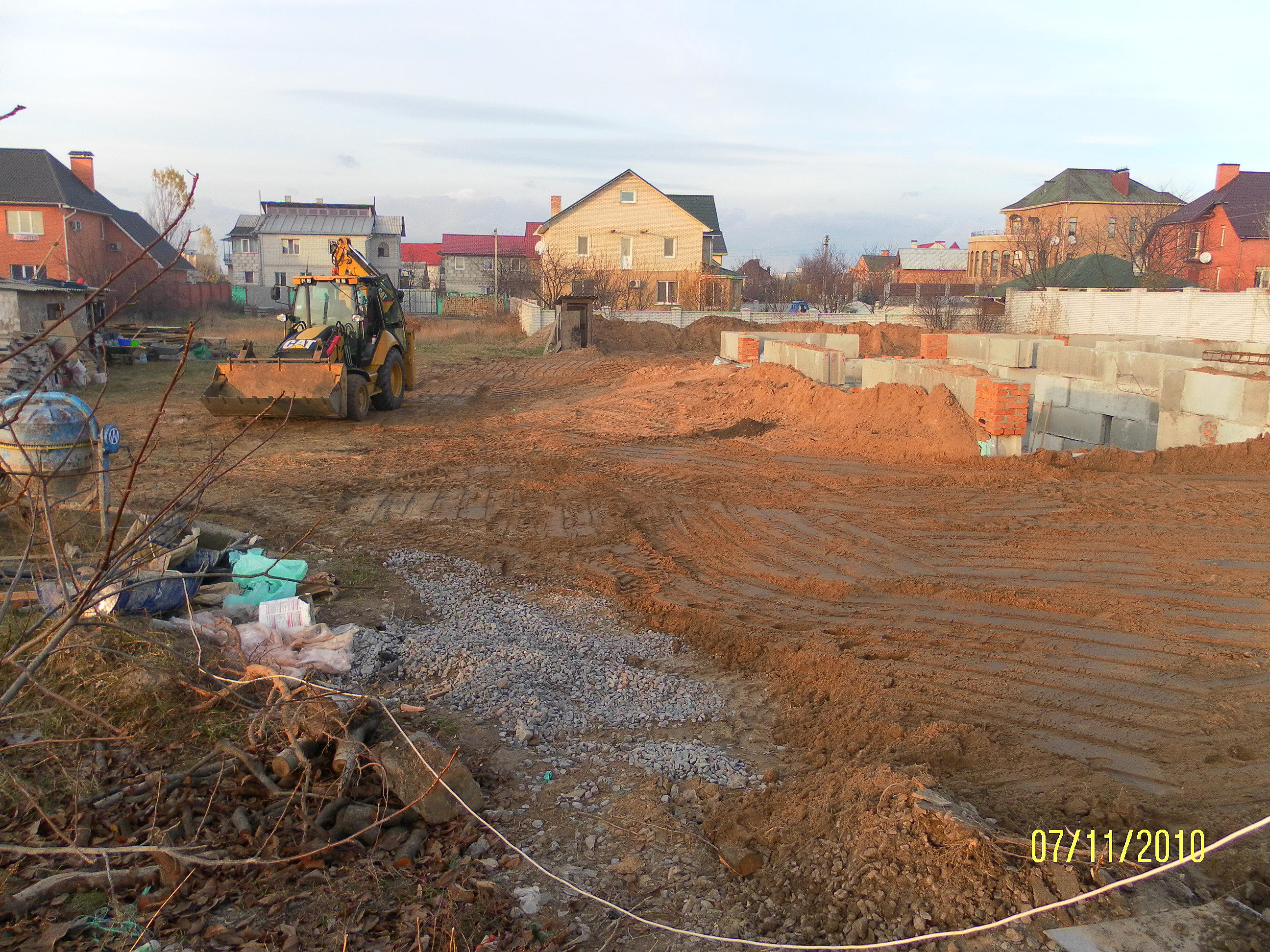

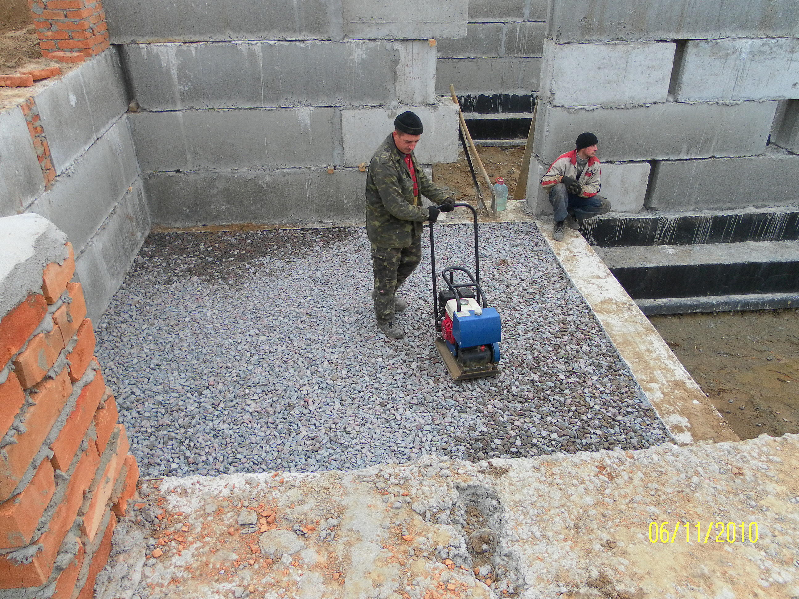

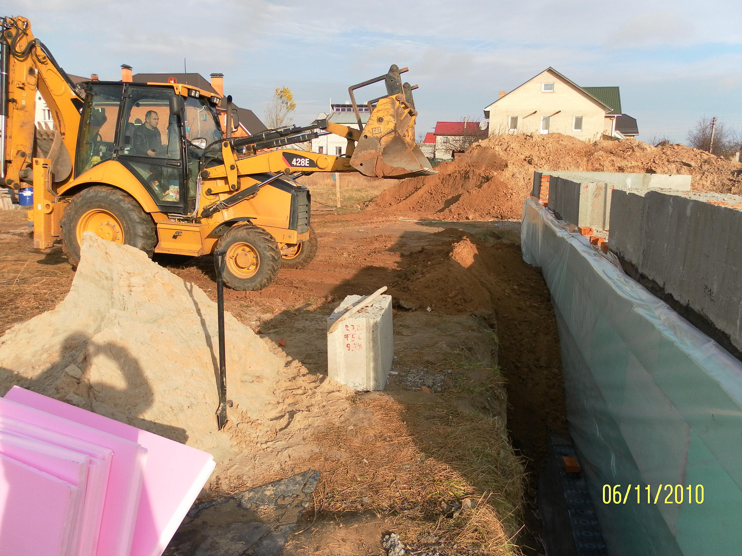

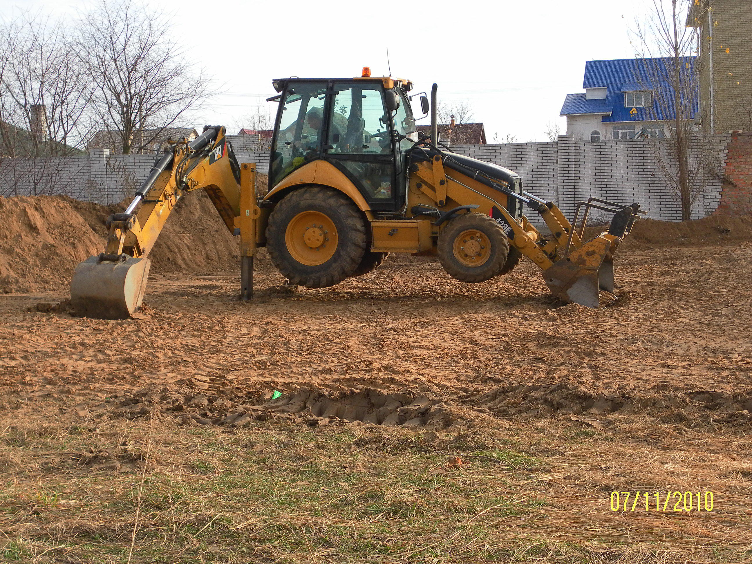

Пройден очередной небольшой этап. Утеплены стены фундамента ЭППС и обтянуты пленкой 200мкм. После засыпка пазух, засыпка внутрь грунта и щебня для чернового пола и трамбовка виброплитой. Первоначальная планировка участка для поднятия грунта и создания уклона от участка.
Если по технологии, то нужно нанести клей-пену, выждать 5-8 мин (зависит от производителя), а ПОТОМ уже клеить на стену...
По поводу точечного нанесения. Опять же - читайте инструкцию производителя! Там даже картинка есть - как наносить... по периметру (на 2см от края), а внутри - зигзагом...
Вот здесь (правда без картинок) - (ссылка устарела)...
И вот тема есть про пены-клеи...(ссылка устарела)

Технологии, однако, бывают разные. Я пользовался самой дешевой пеной Херкул Манто. Брал по 44грн, в Практикере такой же по 55. На балоне в инструкции написано, прикладывать немедленно после нанесения... На самом деле я думаю, это не столь важно. Держится крепко, а после засыпки землей и подавно :) Потратил на 160 м.кв. 15 баллонов.
Ух ты!
Я так понял, что оклеили в два слоя с перехлестом стыков?
Итого какая толщина утепления получилась?
И какой клеили - я так понял, что Собраизоловский?
А вот тот розовый не Астротерм случаем? Этот куда получше пойдет?
По поводу засыпки пазух - вы просто завернули экскаватором и все?
Не трамбовали послойно? Грунт не пучинистый (не видно, что за песок)?
Ух ты!
Я оклеил в два слоя не весь 2.20, а только верх 0.9м в два слоя, т.е. ближе к границе грунт-земля - больше утепления 50+50. Клеил Собраизоловский, скажем так, 2-го класса. Астротерм, конечно супер, но в 1.5 раз дороже. Все щели запенили. На пол взял уже пеноборд. Он - что-то среднее между тем и этим...
Пазухи завернули трактором и трактором же потом N колво раз проехались вдоль и поперек. Интересная технология - он засыпает впереди себя яму и по засыпанному едет. Грунт у меня хреновастенький, суглинок, смесь глины и песка, так-что надо будет еще играться с водоотводом и думать над утеплением отмостки. Но трамбовать его безнадежное дело. Засыпать пазухи песком (щебнем) во-первых дорого, во-вторых тогда надо организовывать дренажную систему от фундамента, тоже дорого. Проще отводить воду снаружи.

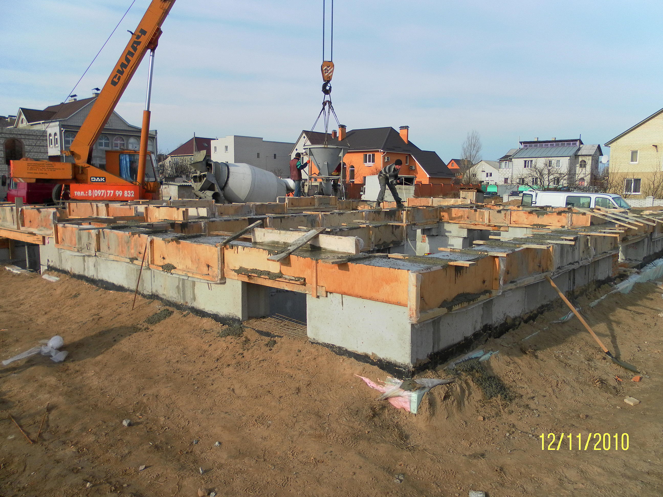

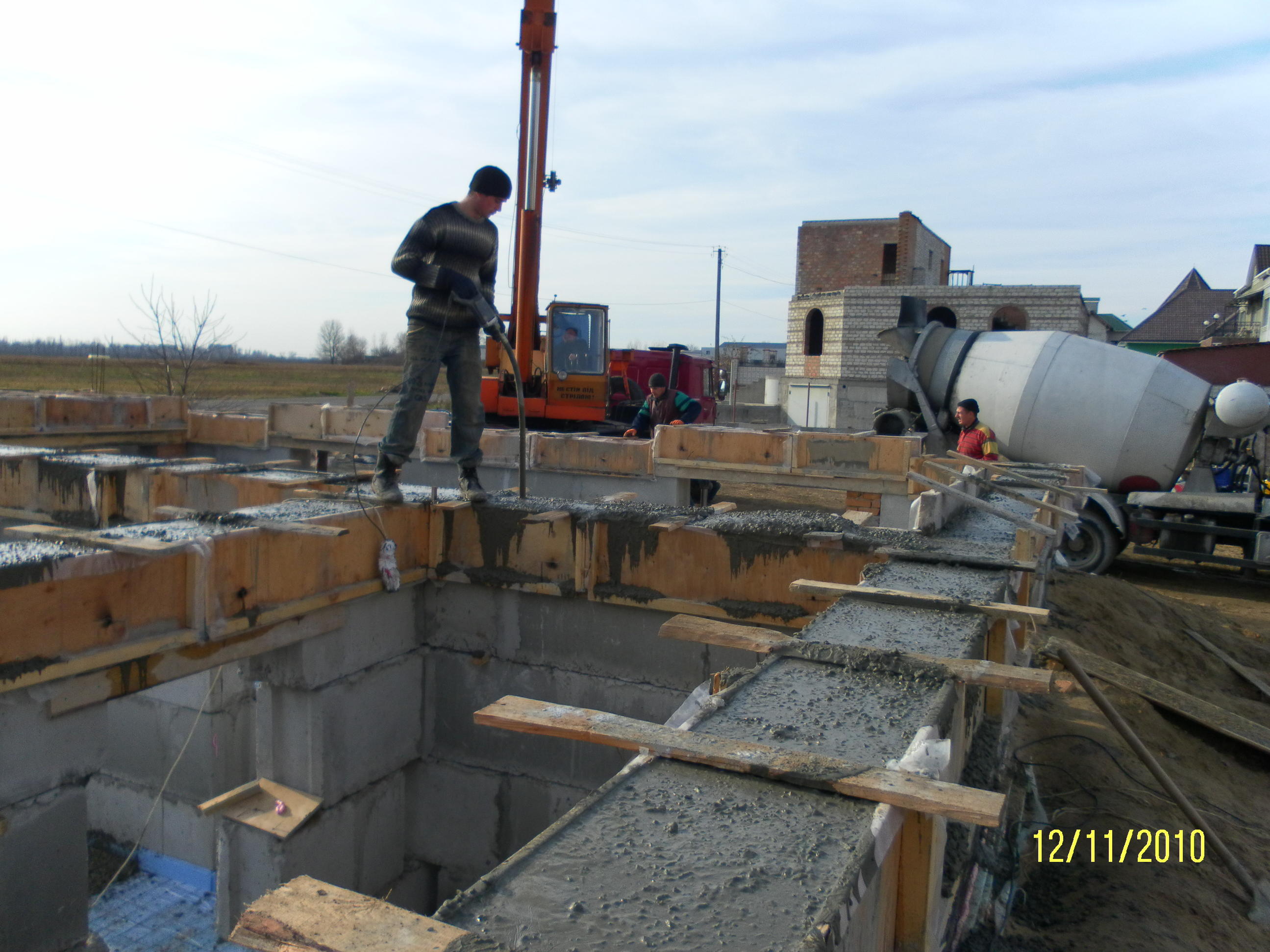

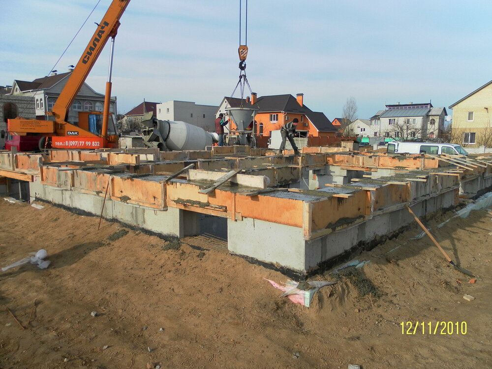

Ну наконец-то я залил армопояс. Не все шло гладко. Нужно было взять еще один день на устранение косяков и проверку. Что имеем в итоге...
Армокаркас у меня по проекту состоит из 6-и прутов 16-ой арматуры. 3-и сверху, 3-и снизу с размером по Y 16-см. И по 2 см защитного слоя сверху и снизу. В результате хождения в процессе создания этой конструкции имеем прогиб на некоторых участках до 12см. Особенно тяжело дались перевязки на углах. Там по 4-е Г-шки из 16 арматуры. Мало того, что их пришлось гнуть на стройке многоэтажки, так как в полевых условиях согнуть нормально 16-ку не представляется возможным, так и перевязать в углах такие хреновины достаточно тяжело. На следующем армопоясе буду перенимать опыт Игорехи. В остальном все прошло без приключений и с 11 до 14.00 был залит армопояс и сразу же черновой армированный пол в цоколе .

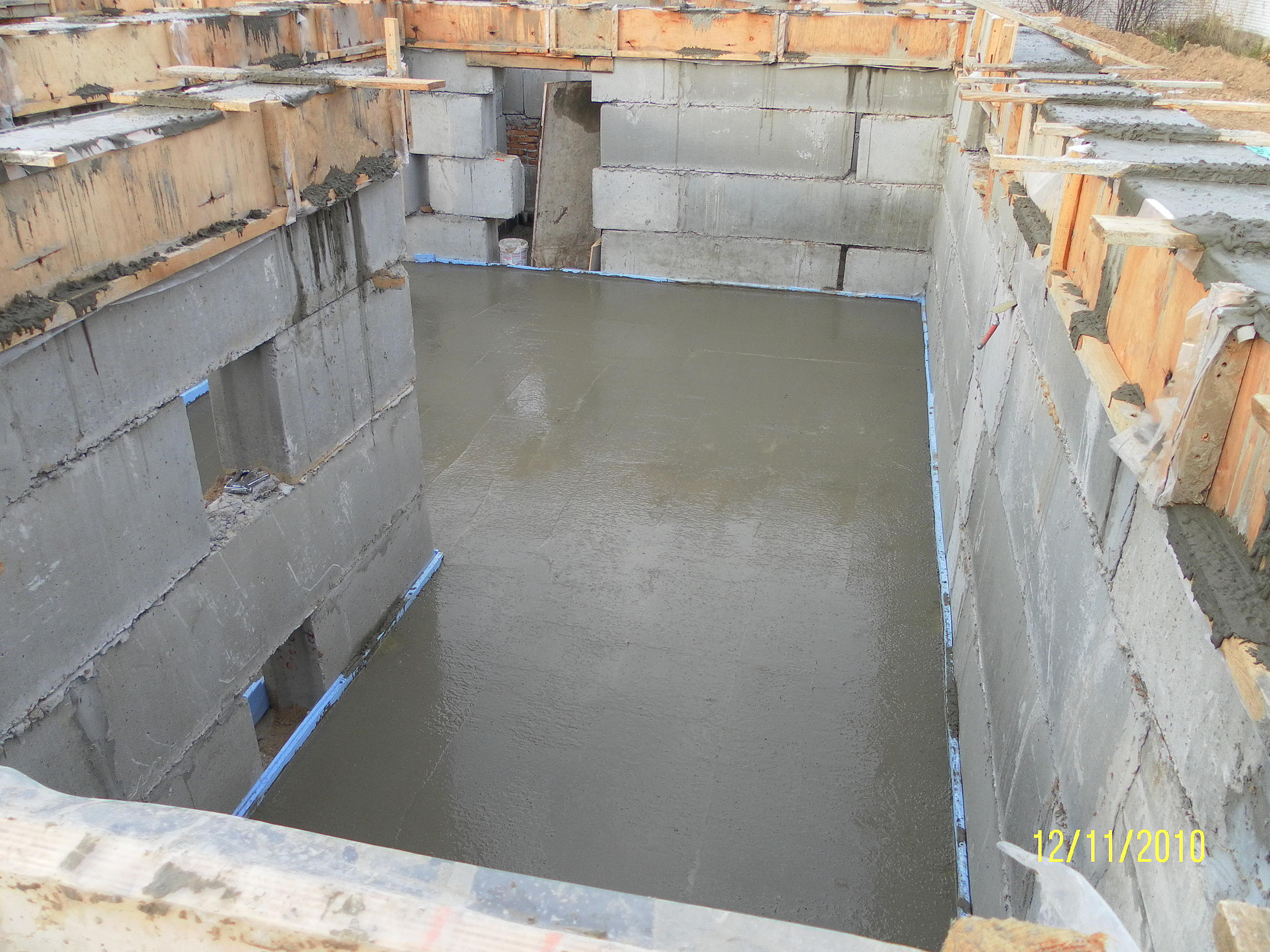

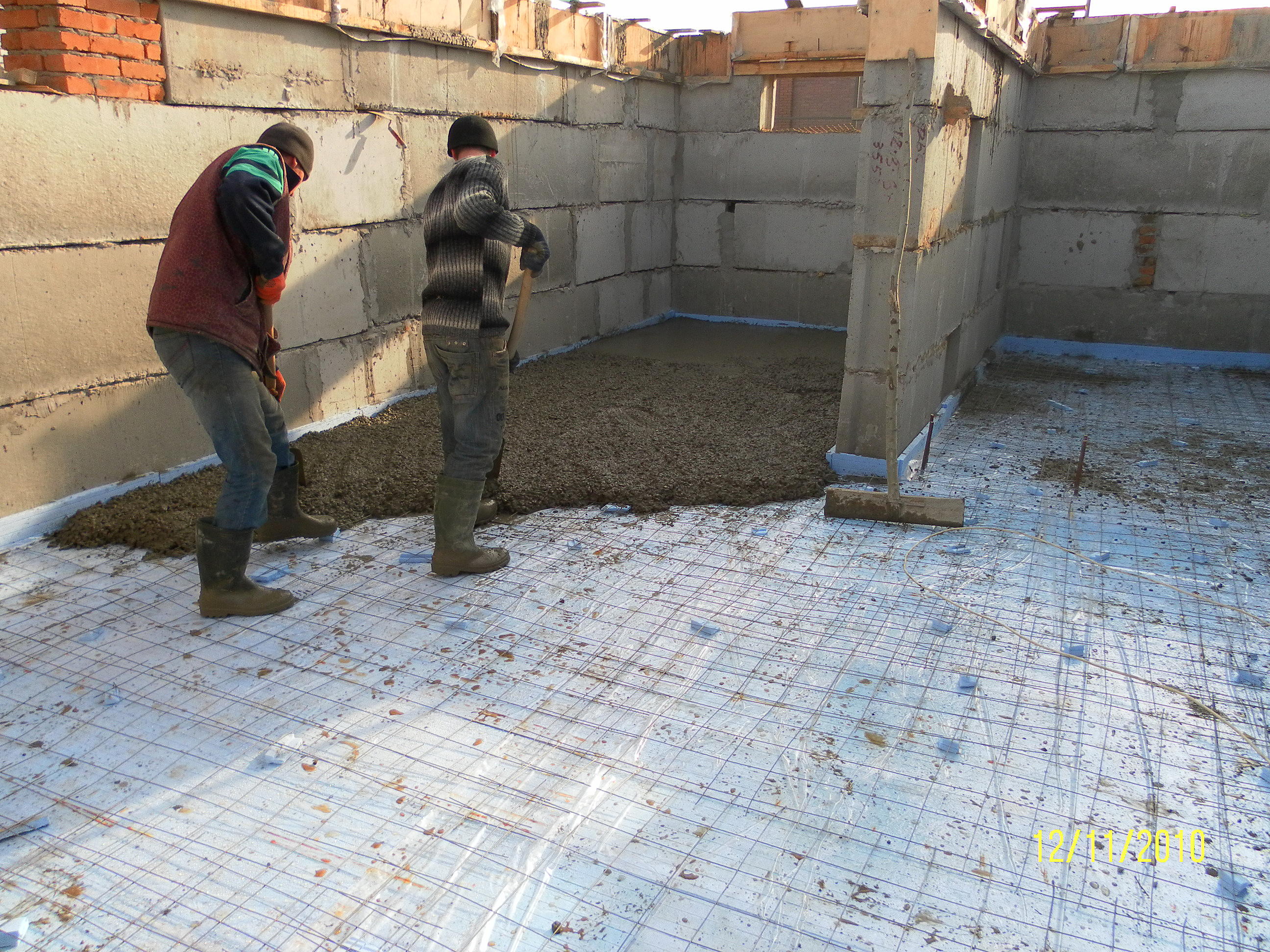

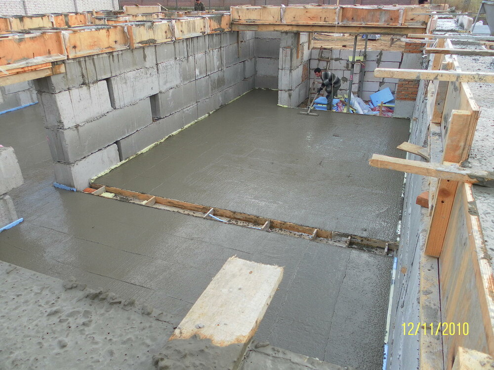

Пол получился не плохо. Перед самой заливкой решили подложить по совету грамотных товарищей под армирующую сетку пенопластовые проставки, чтобы поднять сетку от пола (пенопласта) и загнать в середину стяжки. Учитывая, что пол делался одновременно с армопоясом все произошло быстро и технологично. Бетону хватило тютелька в тютельку.

ОЙ! А не слишком ли дорого нанимать кран "Силач"("DAK") и миксер с конусной бадьей?:shock: Во сколько заливка суммарно вышла???
Не знаю, судите сами. На все ушло 4-е часа. Кран с рюмкой обошелся в 1500грн. ЕСли б заливал с крана 16, было бы дешевле на 200грн, но ему пришлось бы два раза переезжать. Лишний час-полтора. По деньгам, тоже самое и больше. Уже пробовал :rolleyes: Если раствор подавать не рюмкой а самотеком, гоняли бы его до вечера, желобом посносили бы всю арматуру, бадяжили бы воду. В итоге я заплатил бы больше за работу строителям и получил бы менее качественный результат.
Разве что купить такую рюмку, а потом продать ? Аренда недорого стоит, а вот привезти, увезти...:( А в мой бусик не влазит да и весит много.
Какой пирог пола? Что-то я пропустил...
Пенопласт прямо на грунт или щебень сыпали?
В-общем, можно детали?
Пирог следующий.
Засыпка обратно грунта и трамбовка.
Щебень фракции 40-80 10-12см трамбовка (наверное лучше фракция меньше, но этот уже был.
Песок речной - 5см
ПВХ пленка обычная 150мк в два слоя с запуском на стены (наверно перебдел, но песок влажный)
ЭППС пеноборд - 50мм
ПВХ пленка обычная дешовая 40мк для бетонного молока чтобы в щели не лезло
сетка 100х100 3мм на проставка из пенопласта
в местах, где будут стоять внутренние стены доп сетка 50х50 4мм
тоже в гаражном отсеке по колеям колес
7см бетона в25, такого же как в армопояс (можно было в15 но разница копеешная, а так не надо с армпоясом было угадывать)
а потом на стадии отделки поровняю и все
