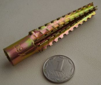

При замере будущих м/п окон поинтересовался у замерщика, существуют ли особые крепёжные шурупы/дюбели для установки в г/б стену, поскольку обычные ( какими они устанавливают) на мой (да и его) взгляд, не будут эффективны.На рынке мне предложили вот такие дюбели (см.фото), якобы для пено-газоблоков. Подскажите, пожалуйста, какими дюбелями лучше пользоваться при установке м/п окон ?

Лично я не монтажник, но несколько десятков окон ставить пришлось, как то ставил своему знакомому, вместе обсуждали на что будет надёжнее и проще дошли в итоге до такого: расклинивали чопами по максимому и крепили на пластины простыми длинными саморезами, после этого пенили и все, уже прошло 3 года ничего не случилось, у него одно окно било со створкой 1700*900 стеклопакет 2к

У меня стоит одно окно на таком крепеже как на фото (одно, потому что одна стена из газобетона), 2 года полет нормальный!

Для этого случая всегда имел в наличии сточенный или "убитый" бур 10 мм. , и ставили на анкера минимум 152.
Взвесили мы все за и против :) и... решили особо не заморачиваться: установщики просто хорошо расклинили и крепили на длинный саморез (без дюбеля, по 7 шт на окно), тщательно задули пеной... стоит нормально, вроде...Зря, выходит, волновалси)))
