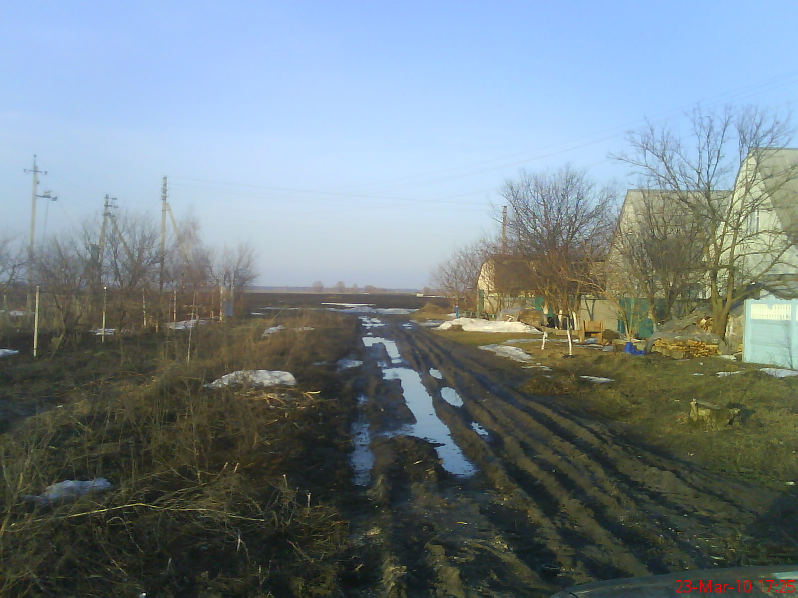

ajeksa Опубліковано: 15 квітня 2010 Поділитись Опубліковано: 15 квітня 2010 Сколько стоит обработать грунтовую дорогу, ширина 3,5 метра длина 100 метров? Какой расход вашего материала будет в данном конкретном случае. Фото дороги прилагается... Будет использование вашего материала более эффективно чем засыпка щебнем? Какие будут гарантии? Кто обеспечивает гарантию на покрытие? Цитата Посилання на коментар Поділитися на інших сайтах More sharing options...

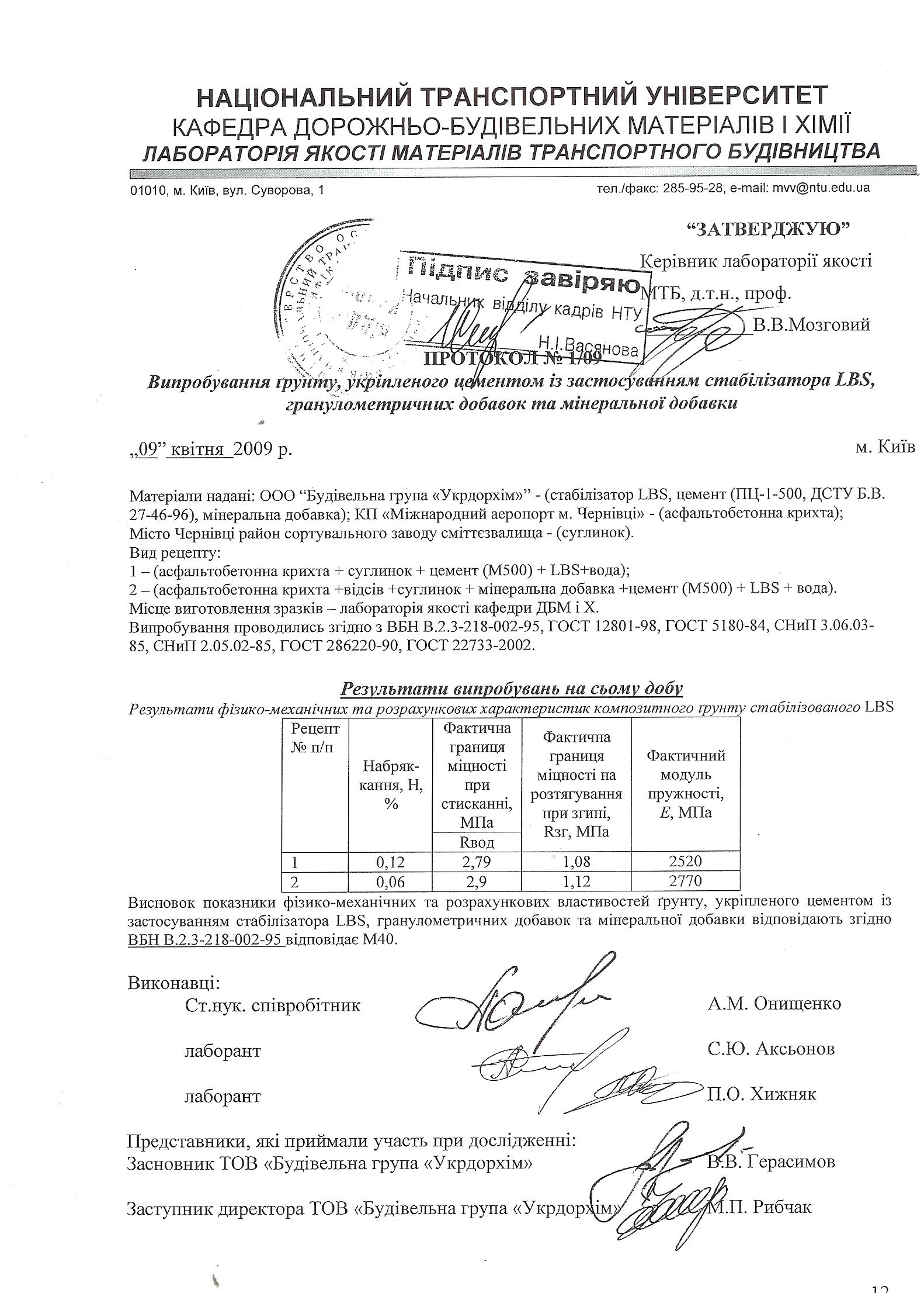

Lena23 Опубліковано: 15 квітня 2010 Автор Поділитись Опубліковано: 15 квітня 2010 Компании «Paragon Management Corporation” (Canada), является Эксклюзивным Дистрибьютором в странах СНГ продукции компании Enviroseal. И на российском сайте представлена именно американская продукция, а не аналог российской. Мы работаем с фирмой Paragon, именно она предоставляет все сертификаты и гарантии на продукцию и расчёт необходимого количества смеси мы направляем в главный офис, который находится в Москве. Все желающие могут посетить этот сайт на котором изложены сертификаты тестирования продукции www.paragongroup.ru Эту продукцию тестировали и в Украине, сертификат прилагаю. Цитата Посилання на коментар Поділитися на інших сайтах More sharing options...
alyak Опубліковано: 15 квітня 2010 Поділитись Опубліковано: 15 квітня 2010 сертификат прилагаю. девушка , это НЕ сертификат - это результаты испытаний двух рецептур с добавлениями вашего матерала , в которых еще и цемент использовался .... Цитата Посилання на коментар Поділитися на інших сайтах More sharing options...
