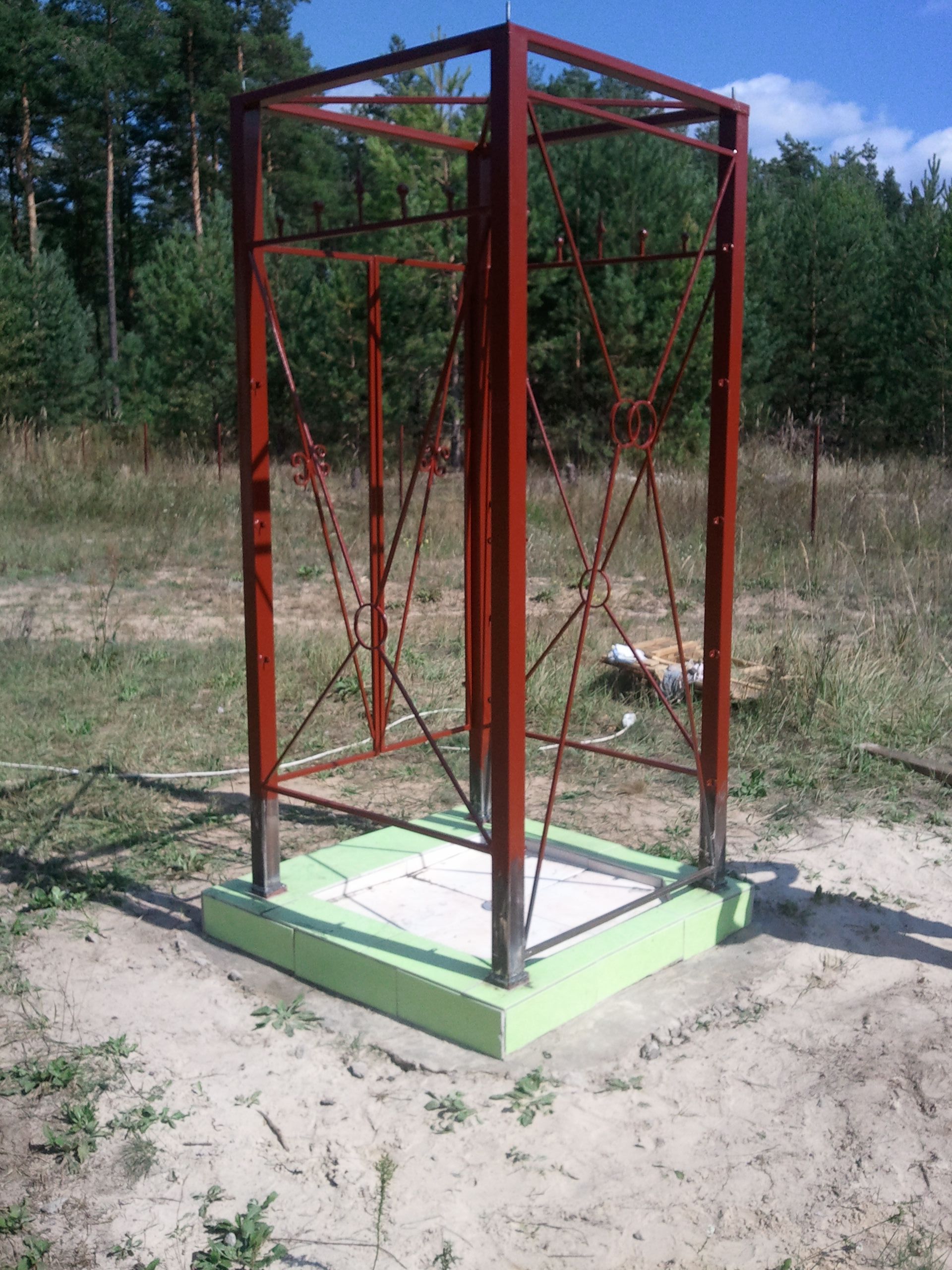

Zmey52 Опубліковано: 29 серпня 2012 Поділитись Опубліковано: 29 серпня 2012 Я себе такой сделал Стойки - труба 60*60 верхний каркас 60*30 двери и перемычки 17*17 ну и на диоганали квадрат 10 Поддон лил из бетона в опалубке с предварительно уложенной плиткой. Септик из старых 3 колёс, ну очень больших. Возможно ошибся в том что септик расположил под душем. Ёмкость ещё не установлена, сезон закончился. Предпологается ЕвроКуб. Стенки и дверь будет затягиваться поликорбанатом 4мм Посилання на коментар Поділитися на інших сайтах More sharing options...
Знахарь Опубліковано: 29 серпня 2012 Поділитись Опубліковано: 29 серпня 2012 Я себе такой сделал... Красиво. Еврокуб хуже стандартных плоских (пирамидальных) черных емкостей. Солнце больше всего нагревает верхнюю грань, которая не имеет контакта с водой. Эффективность - дрянь. С септиком под душем, наверное, погарячились. Но все-равно красиво. Посилання на коментар Поділитися на інших сайтах More sharing options...
Zmey52 Опубліковано: 29 серпня 2012 Поділитись Опубліковано: 29 серпня 2012 Красиво. Еврокуб хуже стандартных плоских (пирамидальных) черных емкостей. Солнце больше всего нагревает верхнюю грань, которая не имеет контакта с водой. Эффективность - дрянь. С септиком под душем, наверное, погарячились. Но все-равно красиво. Еврокуб потому как жена требует для полива огорода воду не из скважины (12°С) а тёплую. Поэтому решил совместить. Ежели для душа будет не хватать тепла можно добавить солнечный коллектор. А септик!!! ну не подумал. А с другой стороны там всего лишь вода. ну в худшем случае с мылом. Посилання на коментар Поділитися на інших сайтах More sharing options...
Знахарь Опубліковано: 29 серпня 2012 Поділитись Опубліковано: 29 серпня 2012 Еврокуб потому как жена требует для полива огорода воду не из скважины (12°С) а тёплую. Поэтому решил совместить. Поставьте рядом с душем куб или бочки для полива, а на душ лепите черный плоский бак 140-200 л. И вода не будет застаиваться. Да и в полупрозрачном кубе на солнце вода цвести будет, стенки водорослями обрастут, запахи в воду добавятся.Ежели для душа будет не хватать тепла можно добавить солнечный коллектор.А это уже не гениально, потому что не просто. Посилання на коментар Поділитися на інших сайтах More sharing options...
Zmey52 Опубліковано: 30 серпня 2012 Поділитись Опубліковано: 30 серпня 2012 Поставьте рядом с душем куб или бочки для полива, а на душ лепите черный плоский бак 140-200 л. И вода не будет застаиваться. Да и в полупрозрачном кубе на солнце вода цвести будет, стенки водорослями обрастут, запахи в воду добавятся. Бочки,бак... портят пейзаж. У меня не дача а дом (строится). В общем все удобства дома и душ это ... с одной стороны на время строительства., с другой рядом предполагается бассейн. Вода застаеваться? Много воды на полив, следовательно обмен воды регулярно, с другой стороны вода из скважины, что предполагает некоторую чистоту. А это уже не гениально, потому что не просто. Простых решений мы не ищем ;) Посилання на коментар Поділитися на інших сайтах More sharing options...
Знахарь Опубліковано: 30 серпня 2012 Поділитись Опубліковано: 30 серпня 2012 Бочки,бак... портят пейзаж. У меня не дача а дом (строится). Красиво окрашенная бочка или тот же еврокуб смотрятся весьма недурно. Заводской плоский пластиковый бак - тем более. Вода застаеваться? Много воды на полив, следовательно обмен воды регулярно, с другой стороны вода из скважины, что предполагает некоторую чистоту.Большой объем нагревается долго, тем более в полупрозрачной емкости. Для душа может быть недостаточно. Цветение воды и обрастание стенок гарантировано при любой начальной чистоте воды. Темно-зеленая периодически обсыхающая корка сине-зеленых водорослей на внутренней поверхности куба не лучшим образом скажется на внешнем виде конструкции. Вот для полива такая "живая" вода (с бактериями и водорослями) - это неплохо. А мыться в ней ... С точки зрения регулярной смены воды и полноценного прогрева ее перед принятием душа я склоняюсь к выбору 140 л бака, а не 200 л. Посилання на коментар Поділитися на інших сайтах More sharing options...
Zmey52 Опубліковано: 1 вересня 2012 Поділитись Опубліковано: 1 вересня 2012 Красиво окрашенная бочка или тот же еврокуб смотрятся весьма недурно. Заводской плоский пластиковый бак - тем более. Вот у меня и будет красиво украшенный ЕвроКуб. Большой объем нагревается долго, тем более в полупрозрачной емкости. Для душа может быть недостаточно. И остывает долго. Вода в летнем душе не должна быть гарячей. Цветение воды и обрастание стенок гарантировано при любой начальной чистоте воды. Ну этого ещё дождаться надо. И, самое главное дом у меня, а там все удобства (будут), На время стройки и цветной водой, если чё, строители помоются. Да и я тоже. Посилання на коментар Поділитися на інших сайтах More sharing options...
