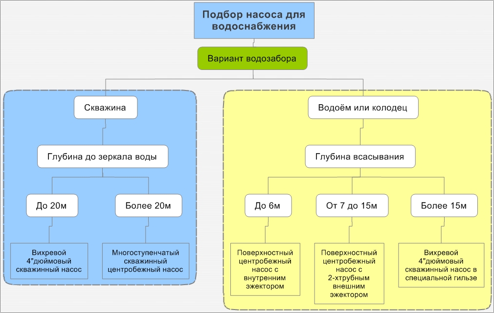

Korni Опубліковано: 11 квітня 2010 Поділитись Опубліковано: 11 квітня 2010 ....рядом скважина из неё под землёй вход трубы в "сарай"...... Может сделать скважину в сарае? Какая глубина планируется? Если насос и бак в сарае, то там должна быть "+" температура. Фильтры водоочистки придётся ставить. Типовые схемы водоснабжения индивидуального дома 2 Посилання на коментар Поділитися на інших сайтах More sharing options...

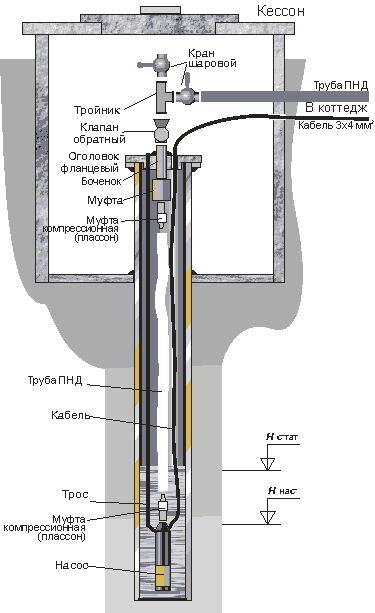

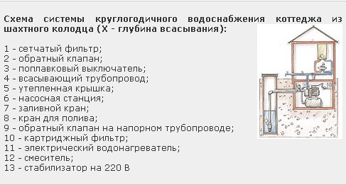

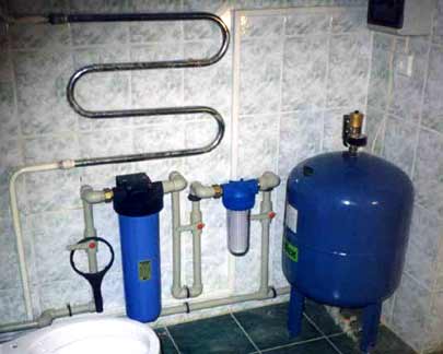

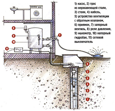

Крышник Опубліковано: 12 квітня 2010 Поділитись Опубліковано: 12 квітня 2010 Может сделать скважину в сарае? Какая глубина планируется? Если насос и бак в сарае, то там должна быть "+" температура. Фильтры водоочистки придётся ставить. Типовые схемы водоснабжения индивидуального дома Мои извинения автору темы за "плавный" переход в Вашего вопроса на обсуждение моего приекта,возможно будет познавательно,т.к. вопрос важный,думаю многие сначала строят коробку,а потом думают как туда втулить водокачку. Корни,не в сарае однозначно!Т.к. скважина может "обедниться" или пойдёт плохая вода со временем,этого никто не знает,и к тому же на участке,рядом с будущим "сараем",уже стоит скважина с отличной водой(проверяли), глуб. 11 м(зеркало 4м в июле),если шо,то рядом можно бить 60м(у нас у многих такая скважина(соответствует 100-130 м в других районах),отличная вода,проверяли,т.к участок между Киевским морем и обводным каналом(100м),и потом завести её в сарай,подключить к уже установленному оборудованию. Корни,огромное спасибо за рисунки ввода в дом,где то так и предполагал,фильтры доочистки..+100...,про отопление уже думал.... too HUGO BOSS:не очень и накладненько,из комнаты через стену кинуть кольцо трубы из "гребёнки" и повесить пару/тройку секций радиторов не очень дорого,стены сарая тёплые:один/полтора кирпича и 50 мм ваты/сайдинг снаружи....+10/15 С всегда там будет. Причина по которой хочу вывести за пределы дома:шум водокачного оборудования и освобождение пространства внутри дома,где всего площ. 1-го этажа будет 95 мЭтров(в помещ. в доме для бойлер/эл.котёл/эл. щит будет 2 м.кв. между кухней и ванной),и поскольку хоз. помещение для лопат/граблей/хлама всё равно надо,то почему бы их и не совместить в "водокачкой"???!!! Я вообще стараюсь ещё на стадии проектирования оптимизировать будущее пространство по максимуму "до того как" и обкатать все мои решения с опытными спецами,что бы потом :D ,"если надо,не переносить стены":D ...хоть фундамент буду лить летом,но сантехнику думаю уже чичас,ну и закладки в будущий фундамент тоже. Модерам...по моему тему уже пора перенести в сантехнику/водоснабжение??? Посилання на коментар Поділитися на інших сайтах More sharing options...
Korni Опубліковано: 14 квітня 2010 Поділитись Опубліковано: 14 квітня 2010 (ссылка устарела): ТИПОВЫЕ ИНЖЕНЕРНЫЕ РЕШЕНИЯ (технологические схемы: квартира - дом - котельная) (ссылка на изображение устарела) 2 Посилання на коментар Поділитися на інших сайтах More sharing options...
