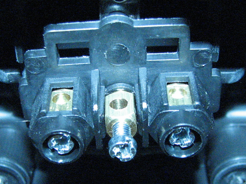

Категорически не советую брать ВИКО что сейчас продается в Эпицентре, очень давно ставил тетке розетки ВИКО, она брала их на обойном рынке что на окружной, тогда были нормалные, сейчас у них почти везде провода зажимаются болтовыми клемниками, наподобие как на фотографии.
600528516___.jpg.d24f2acc0014ffba9aace5510953572a.jpg По мимо того что это не позволяет нормально подключать смежные розетки, 100% будет халтура если электрик не опытный или безответственный, я вообще отказываюсь такие ставить, и по нормам, непосредственно болтом запрещено фиксировать провода до 1,5 мм2 включительно, а такой провод как раз и применяется для свещения.

Категорически не советую брать ВИКО что сейчас продается в Эпицентре, очень давно ставил тетке розетки ВИКО, она брала их на обойном рынке что на окружной, тогда были нормалные, сейчас у них почти везде провода зажимаются болтовыми клемниками, по мимо того что это не позволяет нормально подключать смежные розетки, 100% будет халтура если электрик не опытный или безответственный, я вообще отказываюсь такие ставить, по нормам болтовыми клемами, непосредственно болтом запрещено фиксировать провода до 1,5 мм2 включительно, а такой провод как раз и применяется для свещения.

[ATTACH]47703[/ATTACH] По мимо того что это не позволяет нормально подключать смежные розетки, 100% будет халтура если электрик не опытный или безответственный, я вообще отказываюсь такие ставить, и по нормам, непосредственно болтом запрещено фиксировать провода до 1,5 мм2 включительно, а такой провод как раз и применяется для свещения.

За предложение спасибо! :) Что-то с Уникой у меня не сложилось - за семь лет был один маленький заказ... Беру через "ВБР".
Из недорогих розеток (до 45 грн) есть еще Контакт-Симон, СЭЗ, Valena (Legrand), M1 (Merten), Modul2 (Berker), AS500 (Jung), F-Line (Gira) - но они все уступают Basic55 (ABB) по цене-качеству.
"Софит-Люкс" и просто "Софит" - это одно и то же?
Кстати, белый неофлекс на "Софите" таки есть, и вся фурнитура к нему тоже, включая монтажный профиль. В пятницу брал.
