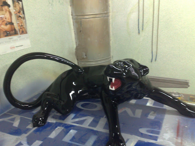

Бес Опубліковано: 10 квітня 2010 Поділитись Опубліковано: 10 квітня 2010 уж лучше тогда львов закажите))))) гипсовых)))))))))))) у Беса))) ну так, чтобы с размажом))) вон как у Кировской прокуратуры Донецка))))))))))) Два льва на входе)))) Не, львы эт прошлый век, сча во чего есть ;) 1 Посилання на коментар Поділитися на інших сайтах More sharing options...

M+A Опубліковано: 10 квітня 2010 Поділитись Опубліковано: 10 квітня 2010 , сча во чего есть ;) Прикольная девка на стене.;) Посилання на коментар Поділитися на інших сайтах More sharing options...
Бес Опубліковано: 10 квітня 2010 Поділитись Опубліковано: 10 квітня 2010 Прикольная девка на стене.;) Кому что Посилання на коментар Поділитися на інших сайтах More sharing options...
