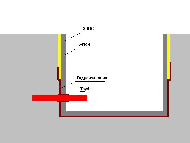

Приступаю к постройке приямка. Мне приямок нужен для двух целей:
1) Установка обрудования "Подземного воздуховода для подогрева/охлаждения воздуха" - насос откачки конденсато, вентиляторы наддува и пр...
2) Установка насосной станции.
Размер приямка 250*200 см. Глубина около 180 см.
Проблема:
Высокий уровень грунтовых вод. Вода в колодцах у соседей - 1 м. В этом мы убедились когда закапывали кольца для канализации. Собственно это одна из причин почему копаем вручную. Видно когда подбираешься к воде. Поэтому глубина меньше 2-х м. Хочу успеть сделать в этом году, пока низкий уровень грунтовых вод.
Как планируем делать:
1) Застилаем яму рулонной гидроизоляцией, выводим ее на стены и проклеиваем.
2) Закрепляем ЭППС.
3) Заливаем бетоном дно. Около 10 см с армированием сеткой. Сетку загибаем на стены.
4) Трубы, которые входят в приямок обматываем толстым слоем гидроизоляции.
5) Устанавливаем ОСБ с внутренней стороны приямка. Растояние от ОСБ до гидроизоляции около 15 см.
6) В зазор между ОСБ и гидроизоляцией устанавливаем сетку.
7) Заливаем стены бетоном.
Вопросы.
1) Что использовать в качестве рулонной гидроизоляции?
2) Нет ли здесь какого-то подвоха?
3) Можно ли проще?
А может не использовать никакой гидроизроляции, а застилить целофаном и лить бетон.
Какие добавки в бетон использовать? У меня есть Поролит и Адиум-150.
А после заливки промазать приямок изнутри АКВАМАТ-ПЕНЕТРАТом?
Что никто не подскажет ничего?

щетаю, что рулонная изоляция - компромис. проще использовать химию.
предупреждаю, если конструкция находится ниже уровня грунтовых вод, гидроизоляция - до фени. нужны серъезные мероприятия. у соседа выдавило наверх стальную бочку на 10см.
со схемой согласен, кроме рулонной изоляции. проще и надежней добавить (ссылка устарела)

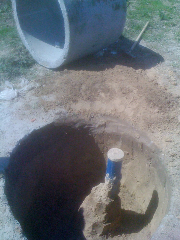

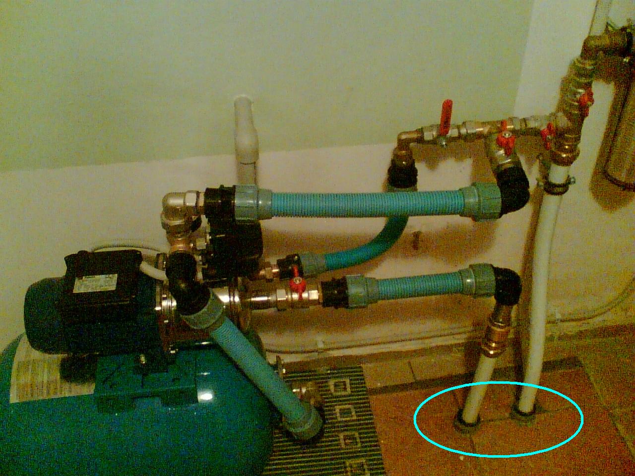

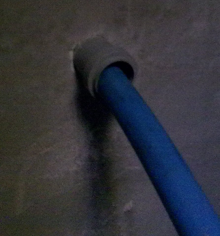

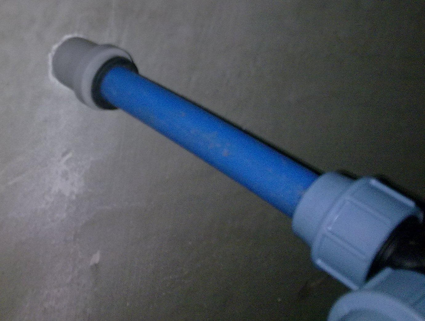

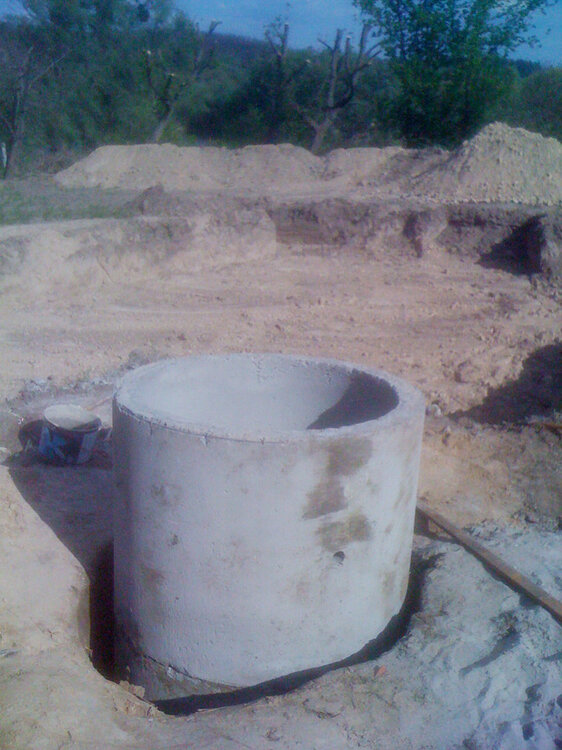

Сорри, провтыкал...
Значит так (для 32-й трубы)
1. Берёте победитовую коронку диаметром 40 мм. Сверлите отверстие в кольце.
2. Вставляете туда канализационную гильзу 40х250
3. Заводите водопроводную трубу (фото 1)
4. Ставите резиновый переходник 40х32
5. Подключаетесь дальше (фото 2)
6. В доме поступаете соответствующим образом (фото 3)
П.С. Труба никогда не соприкасается с бетоном (проводником холода), а находится в воздушной оболочке, что значительно сдвигает температуру замерзания.
Всё просто, аккуратно и надёжно!

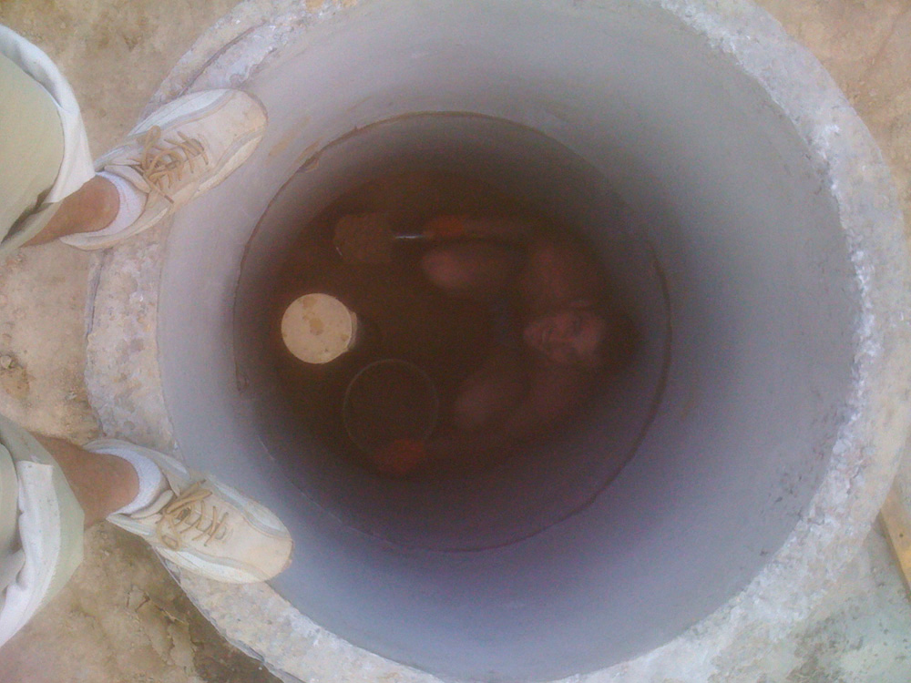

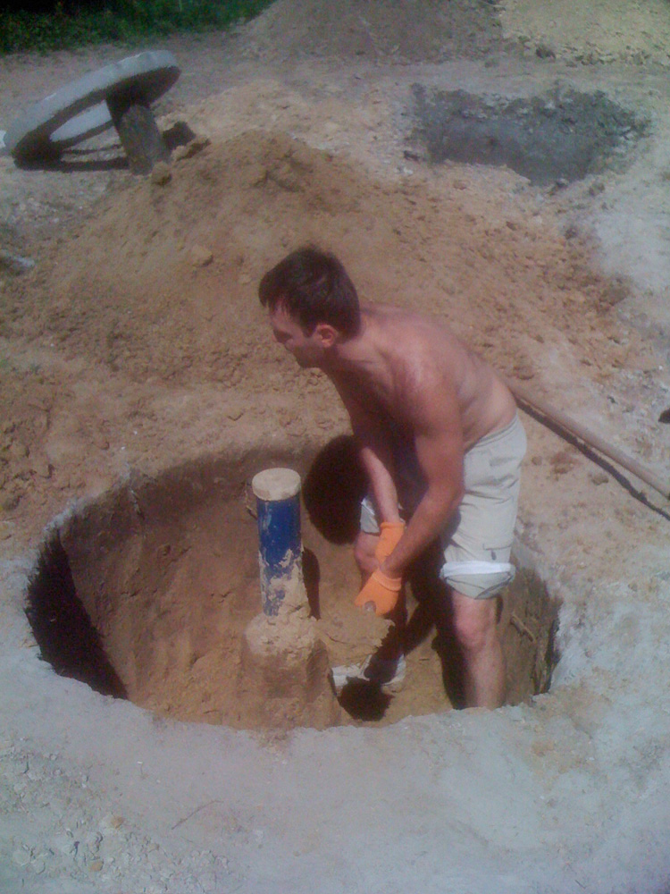

Также имею вопросы по приямку:
1. Обязательно ли цементировать стык между кольцами в земле, если грунтовые воды до него не поднимаются? А гидроизолировать?
2. Насколько крепка круглая бетонная плита на верхнем кольце? Продавит ли ее колесом груженый камаз? А ЗИЛ?
3. Имеет ли смысл поставить фильтр воды тоже в приямке, а не в доме?
4. К приямку техника не подъедет. Насколько сложно подкотить бетонное кольцо 1.5м диаметром на несколько метров? Насколько сложно его потом завалить набок?
Спасибо.

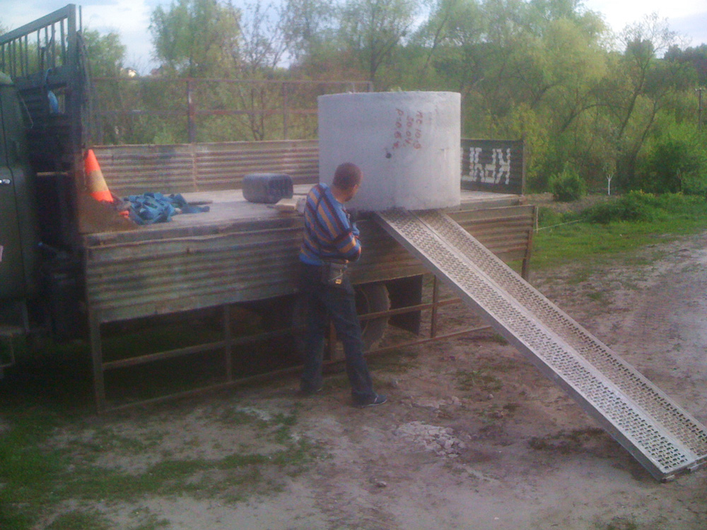

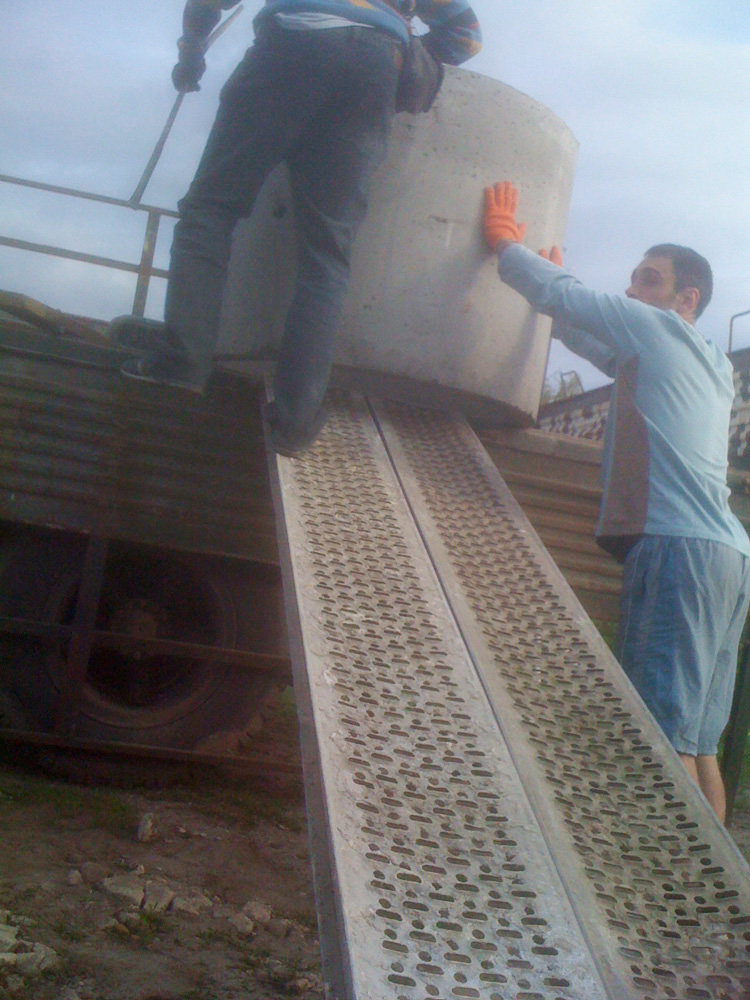

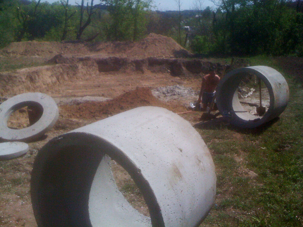

Если ровная поверхность подкатить может один человек, гораздо сложнее кольцо остановить (например если земля под уклоном). Поэтому подобные манипуляции лучше делать вдвоем. Завалить кольцо набок два человека смогут запросто. А вообще, три человека могут заменить манипулятор и разгрузить кольца вручную :) Основано на личном опыте.
  • 1 рік потому...
А вообще, три человека могут заменить манипулятор и разгрузить кольца вручную Основано на личном опыте.
Да что там три! Мы вдвоем разгружали с машины и бросали в яму..при том кольца были 1.5 метра!
