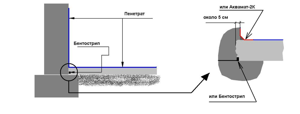

Propeller Опубліковано: 14 квітня 2010 Поділитись Опубліковано: 14 квітня 2010 А если после пенетрата сразу сделать саморазливной пол,то Аквадур не нужен? Не нужен. А как дешевле-положить бентострип или на стык пол-стена обработатать аквамат-2К ? Бентострип надежней в случае подвижек. А такая вероятность в месте примыкания пол-стена немалая.По цене скажу в четверг. Как правильно пленку укладывать-с заворотом на стену? Пленка какой плотности? Для чего она? Пленка - простая полиэтиленовая. Заворачивать никуда не нужно. Её задача не гидроизоляция, а сохранение воды в свежем бетоне при заливке пола. Скажите,3 мая Ваша фирма работает? Да. Мы празднуем праздник труда трудом. Посилання на коментар Поділитися на інших сайтах More sharing options...
урал Опубліковано: 15 квітня 2010 Поділитись Опубліковано: 15 квітня 2010 Видел как осушают подвалы под кафе в Иванофранковске. Высота подвала 3м в стены в местах протечки вбиты дренажные трубки через них течет вода .Стены штукатурили 3см с материалом Ксайпекс . затем вытаскиваются трубки и забиваются пачплагом .Чем больше влаги тем больше ксайтекс делает гироироляцию. Через2 года был в кафе в подвале. Валера Посилання на коментар Поділитися на інших сайтах More sharing options...
Propeller Опубліковано: 15 квітня 2010 Поділитись Опубліковано: 15 квітня 2010 1. Бентострип. 1 мп = 50,11 грн -10% = 45 грн. 2. Аквамат -2К 1 кг = 25,44 грн -10% = 22,90 грн. Расход на 1 мп примыкания (при ширине полосы 20 см) = 0,6 кг. Там ниже дал еще одно пожелание. Это на случай, если грунтовые воды высоко то, чтобы пол не поднимало. Посилання на коментар Поділитися на інших сайтах More sharing options...
