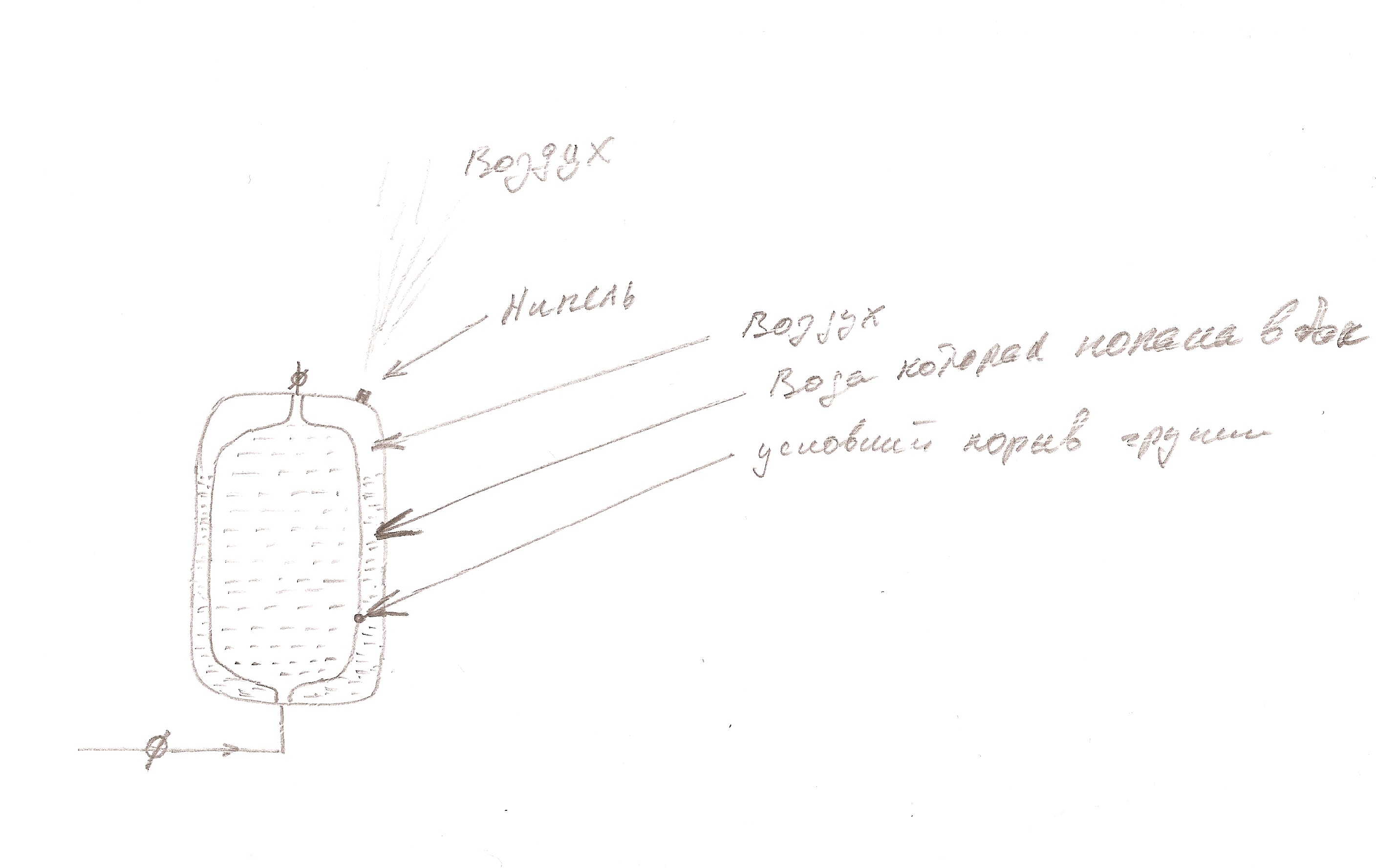

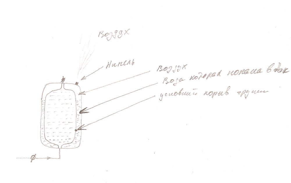

Interso Опубліковано: 30 березня 2010 Поділитись Опубліковано: 30 березня 2010 так, ребята, если бы навернулась груша - из золотника сочилась бы вода. Подобного не происходит. Если груша пробита - откуда беруться 5-8 литров воды "запаса"? Необязательно будет идти вода ,вот рисунок здесь можно посмотреть как эта штука вводит в заблуждение. На рисунке показано что воздух есть но количество его очень мало из за того что попала вода через порыв.По этому у вас 5-8л. воды Корче говоря вам по любому надо будет розбирать. Посилання на коментар Поділитися на інших сайтах More sharing options...

Interso Опубліковано: 30 березня 2010 Поділитись Опубліковано: 30 березня 2010 Чому тупо бочка? В моїх батьків бак зроблений з кисневого балону без всяких груш. Працює вже років з десять, може і більше. Тиск регулюється ще радянським манометром і виставлено від 1.5 до 2.2, що в даному випадку еквівалентне приблизно 8 -10 літрів води. Да оно работать будет но увас вода контактирует с воздухом что повышает коррозию в балоне, так как увас в балоне толщина стенок большая он ещё лет 20 работать будет.И воздух в балон вам придётся чаще подкачивать. Но в современных накопителях вода с баком неконтактирует что даёт возможность бак сделать легче и дешевле по отношению к вашему примеру. 2 Посилання на коментар Поділитися на інших сайтах More sharing options...
Yarko Опубліковано: 30 березня 2010 Поділитись Опубліковано: 30 березня 2010 Да оно работать будет но увас вода контактирует с воздухом что повышает коррозию в балоне, так как увас в балоне толщина стенок большая он ещё лет 20 работать будет.И воздух в балон вам придётся чаще подкачивать. Но в современных накопителях вода с баком неконтактирует что даёт возможность бак сделать легче и дешевле по отношению к вашему примеру. Можливо ви праві щодо корозії, але ж працює ~10-20 років! Причому старий балон копійки коштує, а бак з грушею ~1000 і більше. Щодо підкачування - так раніше десь раз на 4 місяці підкачували, бо погані з'єднання були. Зараз зробив добрі з'єднання, як результат рік не підкачую. Балон стоїть вертикально з манометром вгорі, а водозабором і відведенням води знизу. Хоч собі мабуть буду ставити бак 200л з грушею - нажаль такого балон великого не знайшов. Посилання на коментар Поділитися на інших сайтах More sharing options...
