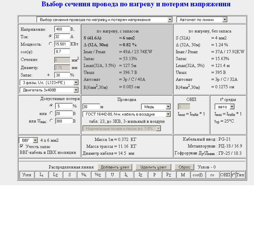

LiVi Опубліковано: 29 березня 2010 Автор Поділитись Опубліковано: 29 березня 2010 а Вам там 4х4 не хватит ? Вот тебе и раз... Снова задаю вопрос: Вводной автомат 3х32А, длина кабеля 30 метров от вводного щита до будущего дома. Какое сечения кабеля (медного) выбрать, т.к. нужно его закопать (будет копаться водопровод)??? Подробности в первом посте темы! Прошу толковый совет! Посилання на коментар Поділитися на інших сайтах More sharing options...
Прохожий Опубліковано: 30 березня 2010 Поділитись Опубліковано: 30 березня 2010 Вот тебе и раз... Снова задаю вопрос: Вводной автомат 3х32А, длина кабеля 30 метров от вводного щита до будущего дома. Какое сечения кабеля (медного) выбрать, т.к. нужно его закопать (будет копаться водопровод)??? Подробности в первом посте темы! Прошу толковый совет! Сечение медного кабеля необходимо 4Х10 и не стоит брать три с плюсом. Для самостоятельного понимания желательно посетить elektrik-soft.ru/ и попробовать "поиграться" и посчитать. Посилання на коментар Поділитися на інших сайтах More sharing options...
LiVi Опубліковано: 30 березня 2010 Автор Поділитись Опубліковано: 30 березня 2010 Сечение медного кабеля необходимо 4Х10 и не стоит брать три с плюсом. Для самостоятельного понимания желательно посетить elektrik-soft.ru/ и попробовать "поиграться" и посчитать. Сколько бы я ни считал этой программой у меня 10 никак не получается, максимум 4. Можно ли по подробнее, откуда 10 кв. мм? И почему 6 кв. это на 3 с плюсом? Может еще у кого-то будут мнения? P.S.: Как программист заявляю со всей ответственностью, программа кривая до ужаса. Интерфейс запутаный и не дружественный, как раньше говорили Посилання на коментар Поділитися на інших сайтах More sharing options...
Konstruktor Опубліковано: 30 березня 2010 Поділитись Опубліковано: 30 березня 2010 Если кабель в трубе, это уже прокладка не в земле. Заложен запас 30% Если взять 10, то это 50% запаса. Посилання на коментар Поділитися на інших сайтах More sharing options...
LiVi Опубліковано: 30 березня 2010 Автор Поділитись Опубліковано: 30 березня 2010 Если кабель в трубе, это уже прокладка не в земле. Заложен запас 30% Если взять 10, то это 50% запаса. Я чего-то не понимаю... А что сейчас уже 30% запаса это мало, надо брать 50%. А как это нормируется? Посилання на коментар Поділитися на інших сайтах More sharing options...
Прохожий Опубліковано: 30 березня 2010 Поділитись Опубліковано: 30 березня 2010 Сколько бы я ни считал этой программой у меня 10 никак не получается, максимум 4. Можно ли по подробнее, откуда 10 кв. мм? И почему 6 кв. это на 3 с плюсом? Может еще у кого-то будут мнения? P.S.: Как программист заявляю со всей ответственностью, программа кривая до ужаса. Интерфейс запутаный и не дружественный, как раньше говорили ОК. Постараюсь объяснить... При просадках напряжения, а это бывает очень часто, растёт ток потребления при той же мощности... Ну и желательно "смотреть в завтрашний день" когда прийдётся брать дополнительную мощность. Заложить кабель с некоторым запасом полезней чем потом перекапывать и перекладывать (а к тому времени вверху могут быть и дорожки и клумбы, а протянуть через 30 метров трубы жесткий кабель ой как проблематично). У самого подвод к столбу 15 киловат и тоже ввожу в дом медным кабелем. Для себя выбрал именно 4х10. Разница в цене - не существенна... Ну а про 3 с плюсом - это имеется ввиду 3х10+6. В конечном итоге именно этот ноль в 6 квадратов и будет ограничителем. 1 Посилання на коментар Поділитися на інших сайтах More sharing options...

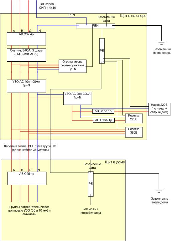

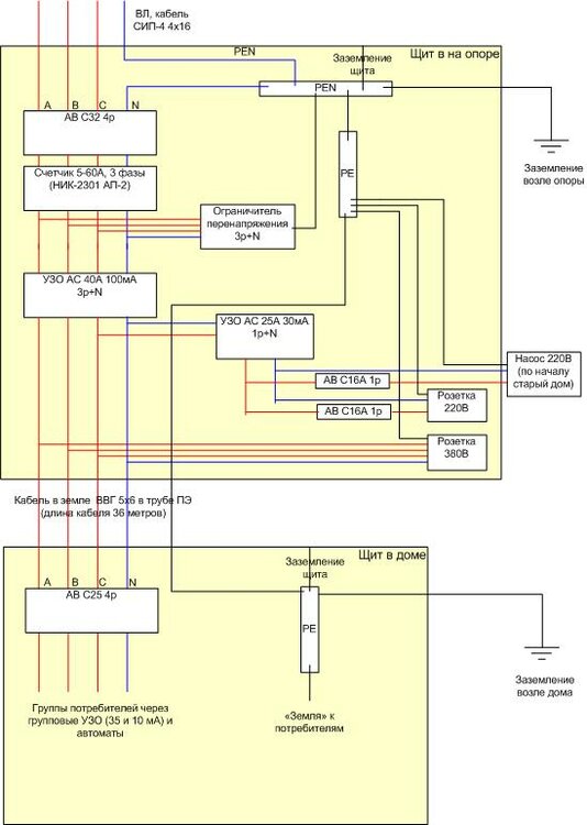

LiVi Опубліковано: 5 квітня 2010 Автор Поділитись Опубліковано: 5 квітня 2010 Вобщем решил вести 5-ти жильный медный кабель ВВГ 5х6 кв.мм. В связи с изменением схемы. Схема в миниатюрах. Просьба высказаться причастных к обсуждению по выбранному сечению в соответствии с новой схемой ! Спасибо! Посилання на коментар Поділитися на інших сайтах More sharing options...
Прохожий Опубліковано: 5 квітня 2010 Поділитись Опубліковано: 5 квітня 2010 Трехполюсные автоматы... Не размыкайте "0". И ещё... Я не совсем понял смысл ограничения по вводному автомату в щитке дома 25 амперами. Посилання на коментар Поділитися на інших сайтах More sharing options...
LiVi Опубліковано: 5 квітня 2010 Автор Поділитись Опубліковано: 5 квітня 2010 Трехполюсные автоматы... Не размыкайте "0". И ещё... Я не совсем понял смысл ограничения по вводному автомату в щитке дома 25 амперами. Где-то вычитал, что если РЕ идет отдельно и неразрывно до потребителей, то по нормам N нужно размыкать, если РЕN то не размыкать! Если возможно, аргументируйте Вашу версию с неразмыканием нейтрали, потому что по евронормам рабочий ноль N приравнивается к фазному силовому проводнику (в системах TN-S и TN-C-S)? По ограничению, будет либо В32А либо С32А, еще мыслю... но не хочу 10 квадрат закапывать... хочу 6 кв.мм. Посилання на коментар Поділитися на інших сайтах More sharing options...
snickers Опубліковано: 5 квітня 2010 Поділитись Опубліковано: 5 квітня 2010 По ограничению, будет либо В32А либо С32А, еще мыслю... но не хочу 10 квадрат закапывать... хочу 6 кв.мм. Напрасно не хотите. Вспомните себя десять лет назад. Кто-то мог всерьез предположить, что на дачах (даже не в котеджах постоянного проживания) люди будут пользоваться электрочайниками, микроволновками, утюгами, автомат.стиралками, подогревы полов, крыш, бойлеры, насосы, электроплиты??? Через десять лет может и 10 мало будет... Посилання на коментар Поділитися на інших сайтах More sharing options...
LiVi Опубліковано: 5 квітня 2010 Автор Поділитись Опубліковано: 5 квітня 2010 Напрасно не хотите. Вспомните себя десять лет назад. Кто-то мог всерьез предположить, что на дачах (даже не в котеджах постоянного проживания) люди будут пользоваться электрочайниками, микроволновками, утюгами, автомат.стиралками, подогревы полов, крыш, бойлеры, насосы, электроплиты??? Через десять лет может и 10 мало будет... Где-то Вы очень правы! А как насчет размыкания нуля? ;) Посилання на коментар Поділитися на інших сайтах More sharing options...
snickers Опубліковано: 5 квітня 2010 Поділитись Опубліковано: 5 квітня 2010 А как насчет размыкания нуля? ;) Правила рвать нуль в таких системах как бы не рекомендуют, но с точки зрения здравого смысла - без разницы. У Вас же все равно стоит общее входное УЗО, размыкающее нуль. Посилання на коментар Поділитися на інших сайтах More sharing options...
Прохожий Опубліковано: 6 квітня 2010 Поділитись Опубліковано: 6 квітня 2010 Кстати... У Вас на столбе будет стоять общее УЗО? Ну например его выбило... Пропал весь свет в доме... Куда Вы кидаетесь в первую очередь? К домашнему щитку (а он обычно не на самом видном месте и выбивает не в самое светлое время суток)? Правильно??? Убеждаетесь что в домашнем щитке "всё в норме" и бегом к столбу... Втыкаете УЗО и... Его опять выбивает. Вы опять в дом и давай отключать автоматы... Потом опять к столбу втыкать УЗО... Потом опять в дом искать какая же группа выбивает, потом опять к столбу... Не забегаетесь ли? Может стоит не мудрствуя оставить на столбе вводной автомат с счётчиком а УЗО поставить в домашнем щитке? Ну и про розетки на улице... Это Вы для упрощения соседям подключения через Ваш счётчик сварки устанавливаете? Посилання на коментар Поділитися на інших сайтах More sharing options...
