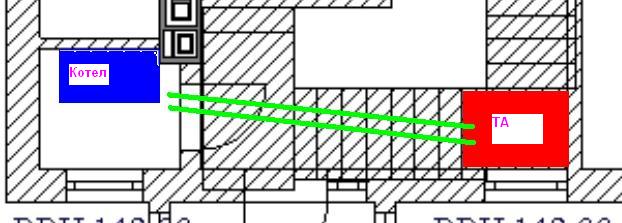

1. Около 20к. (пока нет)
2. 750-1000л.
3. 4-5м.
4. Думаю с насосом.
Ответы не точные т.к. еще ничего нет, а вот стяжку хочу залить, а в нее оптимальней всего ложатся трубы от котла до ТА.
А откуда Вы знаете, как будут проходить трубы?
А у меня нет вариантов. В вложении схема. Ну и + запас по трубам.

Нинада Вам этаво - стяжку заливать :)
Сначала разводку - потом уже стяжку. Вот подумайте куда и как по наружке такие вот пучки прятать?
Я бы не торопился. Определитесь с оборудованием, так легче прикинуть, как должна проходить труба.
Температура в трубе будет 90-95 градусов.

Не в котельной не буду пока заливать. думаю ту часть, что между ТА и помещением с котлом.
Ну как то так :) - если ставить ТА, то нужно так делать что бы связка котел - ТА работали самотеком - это безопасность, темболее в вашем случае при 20-24 кВт и 1000 л. баком, тогда бак не должен стоять ниже уровня котла. По схеме трудно понять уровни, уточните что бы было понятнее.

Низ ТА будет где-то на 0.5-0.6м ниже низа котла. Котел планирую на дровах.
Ну вот распределение температуры будет такое как в котле, соответственно низ бака будет не догреваться, потому если хоть как то получается выводите в один уровень или бак немножко выше котла, буквально на 20 см. Хотя я могу ошибаться, но думаю Сергей меня поправит если в чем то ошибаюсь.

А если ТА поставить на втором этаже, т.е. вообще над котлом?
Горячая вода выдавливает холодную, если ТА будет выше подключен чем котел это лучше чем когда ниже.
В этом случае просто бак будет лучше и быстрее прогреваться! Если же ниже подключаете не всегда нижняя часть бака будет эффективно работать.

А то, что будет на 3м выше низа котла это нормально "подымется" на такую вода хоть и горячая самотеком?
Делайте диаметрами такими как на котле, и все будет Ок, все равно нужно будет ладомат или другой подмешивающий узел ставить.
А что это такое и с чем его едят?(Уже нашел- читаю) Узел на ветке Котел+ТА или ТА+Батареи?
На ветке котел - ТА, а как Вы собираетесь регулировать температуру обратки на уровне 65 градусов?
Уже понял, спасибо, посыпаю голову пеплом.
