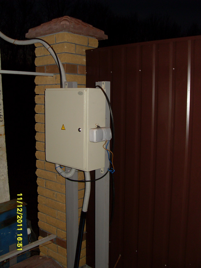

YVS1 Опубліковано: 14 березня 2012 Поділитись Опубліковано: 14 березня 2012 900 грн нормально. Я тоже перенёс. Добровольно . Не хотел что бы инспектора лишний раз заходили в дом. Ящик установили в углу участка. Еще надо соорудить небольшой навес. Посилання на коментар Поділитися на інших сайтах More sharing options...

Energon Опубліковано: 24 березня 2012 Поділитись Опубліковано: 24 березня 2012 Не хотел что бы инспектора лишний раз заходили в дом незнаю как у вас. Но у нашем селе ключей от такого ящика у Ресовцев нет))) Будут к вам заходить чтоб вы открыли бокс(если я не ошибаюсь, то там трехгранный ключ) Посилання на коментар Поділитися на інших сайтах More sharing options...
YVS1 Опубліковано: 26 березня 2012 Поділитись Опубліковано: 26 березня 2012 незнаю как у вас. Но у нашем селе ключей от такого ящика у Ресовцев нет))) Будут к вам заходить чтоб вы открыли бокс(если я не ошибаюсь, то там трехгранный ключ) Мне рЭсовец нужен только, что бы опломбировать счетчик. Чего им ко мне заходить? У меня стоит маршрутизатор, все показания сразу идут им. Они всё и так видят. А даже если и зайдёт инспектор, то только во двор. Кстати, не особо народ спешит подключаться. Мы, два года как поставили ТП на 400кВт. За разрешение к подключению, просим чуть больше себестоимости того что обошлось нам. Это выходит около 1500 грн за 1 кВт. Объясняем что деньги нужны на сервитут, облагораживание ТП и прилегающей территории, её (ТП) регулярное профилактическое обслуживание. Даже за эти крохи народ не хочет подключаться. Вот так, кто-то хочет - но нет возможности, а тут есть возможность (бери хоть 30 кВт 380В) - но нет желающих. И нельзя сказать что у нас ПОЛЕ или ЦЕЛИНА, нормальная застройка. Неужели 1500 грн за 1 кВт это дорого (Винница)? Посилання на коментар Поділитися на інших сайтах More sharing options...
