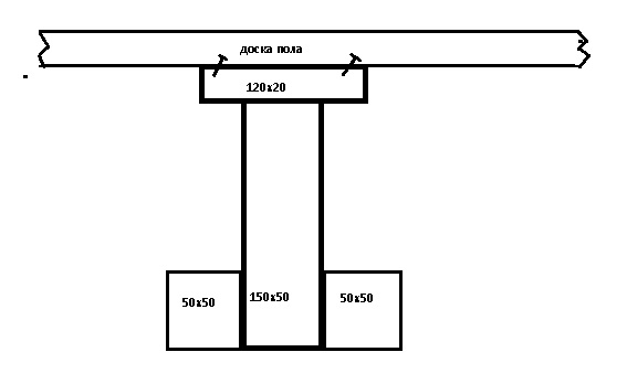

Входные данные: Комната 6м.х4м. Перекрытие балка 50х150 с шагом 500 мм. по центрам балок. Покрытие- шпунтованая доска 30 мм. скрученая в щит(плавающий пол). (Несущая способность явно недостаточная. По калькулятору перегруз почти в два раза. На практике это выражается в вибрации при ходьбе. Наверху она не заметна, а снизу хорошо видна. При резких нагрузках (прыжок) замечается прогиб.
Прошу совета по усилению. Снизу пока всё открыто. Насколько усилится перекрытие, если сделать типа тавровую балку? Прикрутить снизу с обеих сторон по рейке.

Не думаю, что то, что на рисунке будет работать. Я бы или прикрепил снизу еще такую же балку или с обеих сторон балок прибил или фанеру или осб 10-12мм.
я бы тоже пошёл по пути наращивания толщины с боков. как в предыдущих сообщениях. но по типу устройства рессор. т.е. полоса фанеры 12мм длиной 5м, сверху она же длиной 4м, сверху она же длиной 3м. как то так.
Нужно увеличить сечение балки (как ребра жесткости)перпендикулярно нагрузке.Т.е размер 150мм превратить в 200-250.Как это сделать?

А теперь возьмите в руки двухметровый брусок 2000*30*30 и три сшитые фанеры(в вертикал плоскости) 2000/1500/1000*30*10 и что из них жестче на изгиб?
Предложение сделать тавр из балок основано на том, что:
1. несущая способность увеличится- вспомните двутавровые балки под монолитку ( но хотелось бы понять на сколько хоть приблизительно в абсолютных или относительных цифрах) Калькулятор по балкам существует, по таврам?

Добавление брусков или балок по бокам составит СУММУ ребер жесткости добавленных балок(что до двойного увеличения несущей способности никак не дотягивает).Добавление к увеличению ребра жесткости составит ПРОИЗВОДНУЮ жесткости добавленных балок.Добавить надо примерно7-8см.Предложил т.к самое простое,дешевое и эфективное решение.Про 2,45 вводной не было или пропустил.

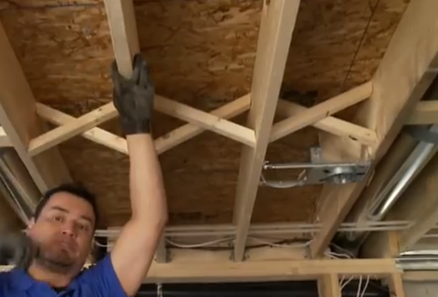

Ноу комментс
Нет уж, лучше прокомментируйте, что ЭТО???
Вы думаете ЭТИМ вы что-то усилили? Спешу огорчить - зря потраченное время и материал.
В случаях, когда подшивка потолка выполняется из гипсокартонных или гипсоволокнистых листов, цементно-стружечных плит или фанеры толщиной не менее 12 мм, закрепляемых непосредственно на балках перекрытия, раскрепление балок в горизонтальном направлении не требуется.
Зыбкость балок перекрытия не уменьшить за счет вертикальных перекрестных связей.
Необходимое усиление балок для ТС предложил Sella в сообщении №15, но это если позволяет высота потолка. Всё остальное или дорого или неэффективно.
Нет, я всё-таки думаю, что вертикальные связи как в сообщении №18 будут укреплять перекрытие, но таких связей должно быть хотя бы по три на пролёт. Оно работает так: нагрузка с балка передается на два соседних. Т.е. на распределённую нагрузку не повлияет никак, а на точечную усилит, не знаю насколько в цифрах. По поводу стоимости, то тут нужны короткие бруски, что не очень дорого.
А за счёт горизонтальных перекрёстных связей? На английском языке, пожалуйста, письмо американам и канадцам, про то, что они лошары и нифига не рубят в каркасниках.
специально для вас продублирую сообщение, читайте внимательно :)
вертикальные перекрестные связи не как не влияют на прогиб, а особенно зыбкость балки, у них абсолютно другое назначение, так же у канадцев в нормам это все прописано
