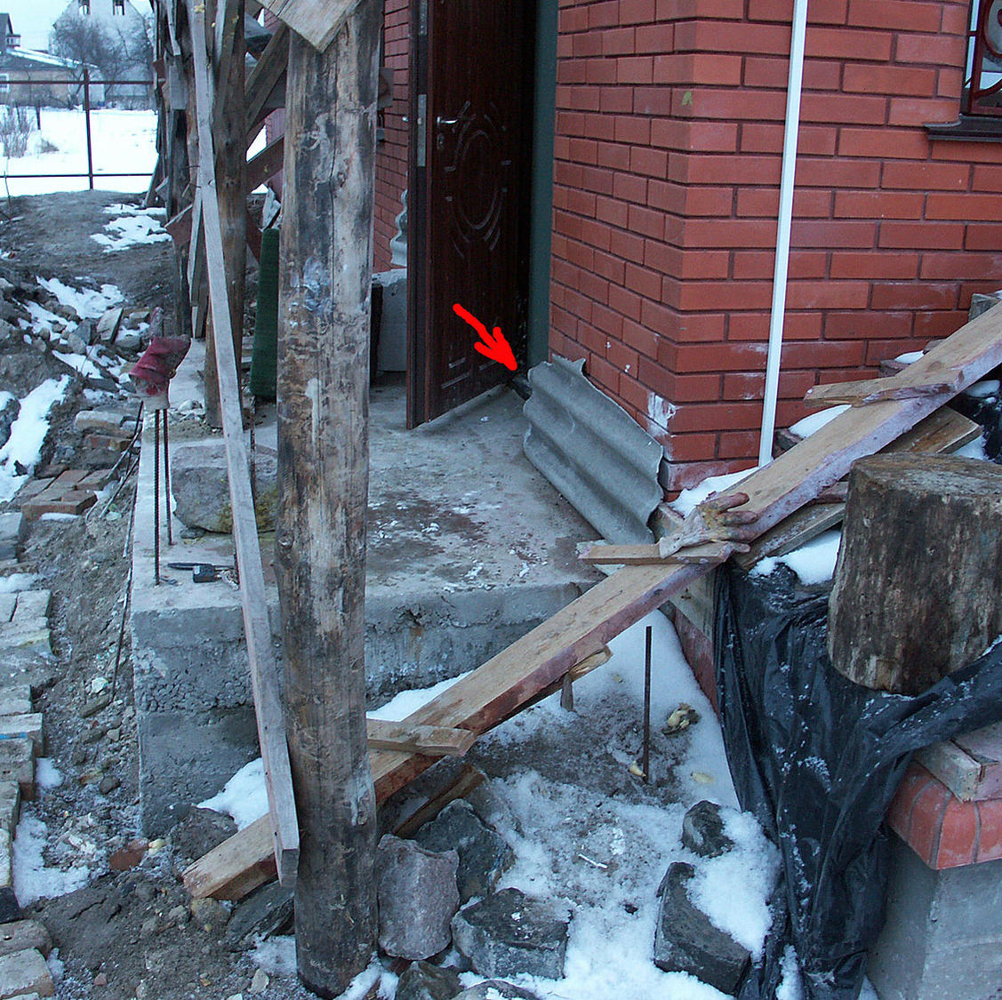

2)Как утеплить входное крыльцо(оно связано с армопоясом)?

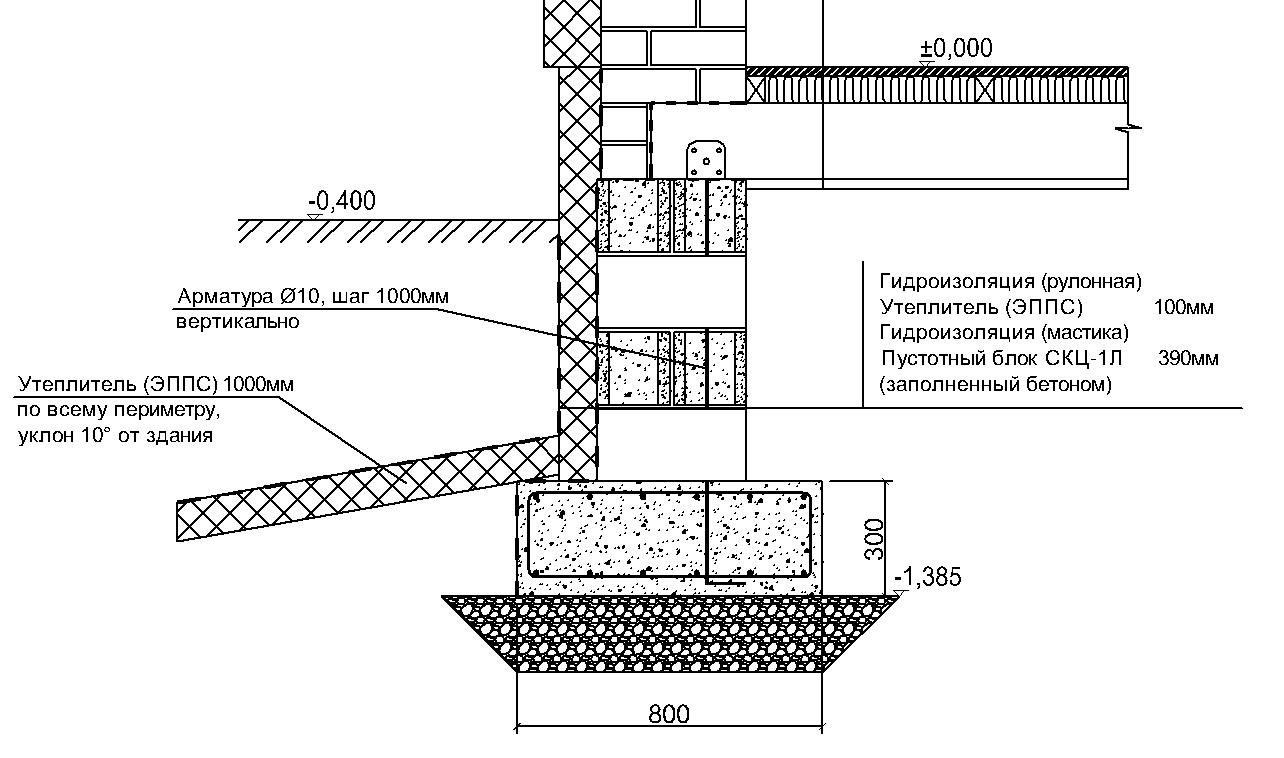

Во вложении - пример утепления, реализованный для одной из стран Прибалтики.
1. ИМХО, утепление выступающей части фундаментов выполнял бы до уровня утеплителя отмостки. При этом не забудьте перекрыть стык между вертикальным утеплением и утеплителем отмостки рулонной гидроизоляцией (на чертеже кстати показано)
2. ИМХО, входное кольцо придется обклеить со всех сторон жестким плитным утеплителем.
