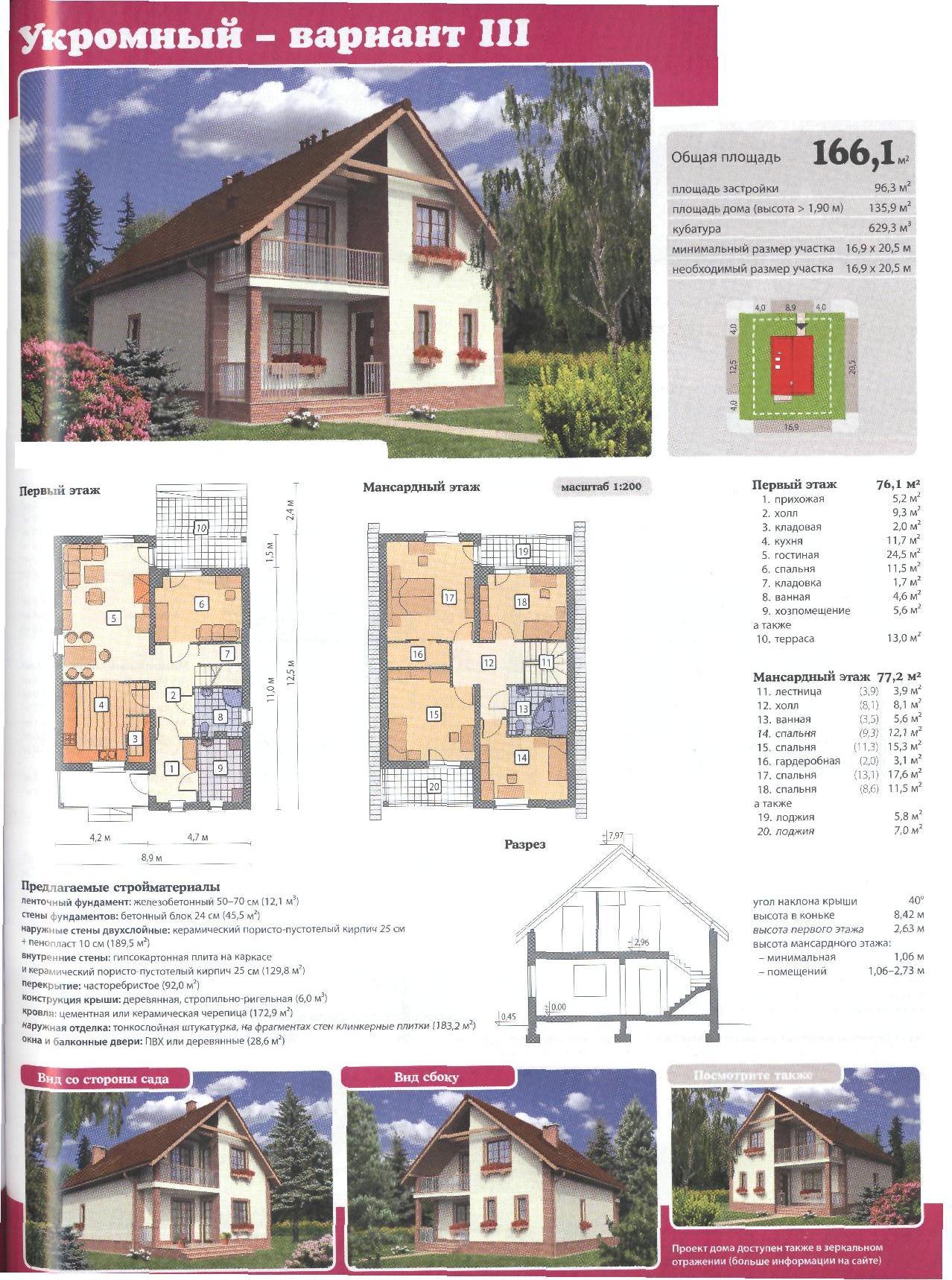

tonkonog Опубліковано: 19 березня 2010 Поділитись Опубліковано: 19 березня 2010 Вот, наконец-то свершилось!!! Дорогие друзья предлагаем Вашему вниманию наш проект,ждем советов, рекомедаций ,замечаний.Нам проект очень нравится.Предполагается что будет жить молодая семья с двумя детьми,а в будущем возможно что и старенькие родители. Посилання на коментар Поділитися на інших сайтах More sharing options...
Darkdwarf Опубліковано: 19 березня 2010 Поділитись Опубліковано: 19 березня 2010 ну, как то скан маловат, не сильно видно... но, первый этаж, правый нижний угол (помоему там санузел) - я бы поменял местами шкаф в коридоре и место двери в С/У местами - ну чтобы с порога не утыкацца в дверь в С/У а сразу в вешалки.. остальное не сильно разгяделось, мона покрутнее Посилання на коментар Поділитися на інших сайтах More sharing options...
ДОКС Опубліковано: 19 березня 2010 Поділитись Опубліковано: 19 березня 2010 Вот, наконец-то свершилось!!! Дорогие друзья предлагаем Вашему вниманию наш проект,ждем советов, рекомедаций ,замечаний.Нам проект очень нравится.Предполагается что будет жить молодая семья с двумя детьми,а в будущем возможно что и старенькие родители. Отличный проект. Как раз сейчас именно такой переделываю для одного нашего форумчанина. Во-первых, то что Вам предлагают не адаптировано под наши материалы, во-вторых, есть в этом проекте кое-что лишнее и кое-чего - недостаёт... Извините за слэнг... А так, удачи Вам и радости в процессе воплощения своей Мечты!!!;) Посилання на коментар Поділитися на інших сайтах More sharing options...
tonkonog Опубліковано: 19 березня 2010 Автор Поділитись Опубліковано: 19 березня 2010 Ну маловат скан ну он же увеличивается , там справа не санузел а сразу хозпомещение, а дальше да санузел. Посилання на коментар Поділитися на інших сайтах More sharing options...
tonkonog Опубліковано: 19 березня 2010 Автор Поділитись Опубліковано: 19 березня 2010 [quote=ДОКС;491772 Во-первых, то что Вам предлагают не адаптировано под наши материалы, во-вторых, есть в этом проекте кое-что лишнее и кое-чего - недостаёт... Извините за слэнг... А можно поподробнее чего на Ваш взгляд недостает и что лишнее? Посилання на коментар Поділитися на інших сайтах More sharing options...
ДОКС Опубліковано: 19 березня 2010 Поділитись Опубліковано: 19 березня 2010 Дело в том что на подобные вопросы в рамках одного сообщения и не ответишь... Будет интересно - контакты в профиле.... Дело даже не во взгляде моём, а в том что я уже месяц этот проект вдоль и поперёк "юзаю".... Посилання на коментар Поділитися на інших сайтах More sharing options...
tonkonog Опубліковано: 19 березня 2010 Автор Поділитись Опубліковано: 19 березня 2010 Фасад будет смотреть на Запад , справа будут в соседях любимые родители слева еще не знаю кто, участок шириной 27 метров длина около 60 метров ,гараж думаем справа от домика. Терраса выходит на Восток а с той стороны частенько ветра дуют, меня это беспокоит. Коммуникации возле участка есть , но нету центрального водоснабжения вода в колодце.Хотим теплый электрический пол и газовый конвектор+камин. Посилання на коментар Поділитися на інших сайтах More sharing options...
