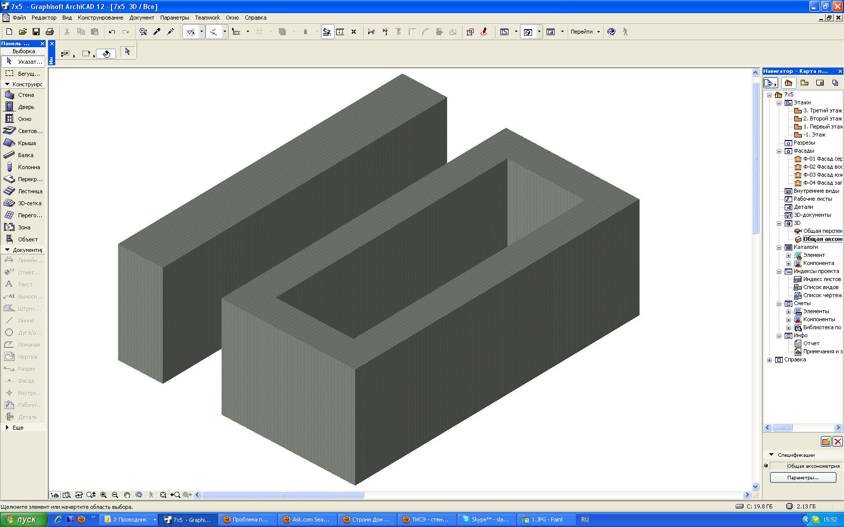

slavaa4 Опубліковано: 22 березня 2010 Поділитись Опубліковано: 22 березня 2010 Вот так примерно 1 Блок должен выглядить после формовки ) Посилання на коментар Поділитися на інших сайтах More sharing options...

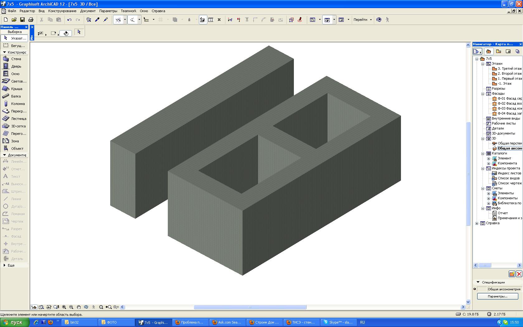

slavaa4 Опубліковано: 22 березня 2010 Поділитись Опубліковано: 22 березня 2010 Я уже черчу в автокаде - Чертежики - завтра мастера мои приступят к изготовлению - СУПЕР БЛОКА !!! ))) Если не отступать от технологии то лутше купить - недорого 100 баксов ... Если по 2 ряда в день ложить то ето не очень медлено а очень средняя скорасть - Этаж за 10 дней Посилання на коментар Поділитися на інших сайтах More sharing options...
OldHouse Опубліковано: 22 березня 2010 Поділитись Опубліковано: 22 березня 2010 Чертежи выше. Если форму сделать выше, то пескобетон будет плыть уже на втором ряду. 30 см - максимум в день. Ты с какого города? Посилання на коментар Поділитися на інших сайтах More sharing options...
slavaa4 Опубліковано: 22 березня 2010 Поділитись Опубліковано: 22 березня 2010 Чертежи выше. Если форму сделать выше, то пескобетон будет плыть уже на втором ряду. 30 см - максимум в день. Ты с какого города? Я видел то обычная опалубка ТИСЕ 3 .... я черчу под тот Блок что выше нарисовал 2 ряда реально ложить если робототь не одному а как минимум в троем - а вот для 2 их и одного ряда достаточно в день и даже не плохо при опалубке высатой 20 см это 15 дней на Этаж - тобиш за месяц полюбому ... Я с Киева Посилання на коментар Поділитися на інших сайтах More sharing options...
