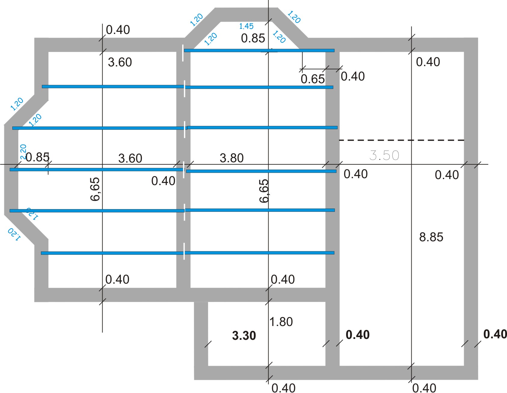

Есть вопрос касательно перекрытия двутавровыми балками подвального этажа.
Пролеты 3.6 (частично 4.5 – эркер) и 3.8 метра (см. рисунок). Почитал форум – посмотрел что есть в нете, и пришел к заключению что 14-го двутавра должно быть достаточно. В нете правда нашел только одну таблицу, где есть зависимость размера двутавра от ширины пролета:
dom.dacha-dom.ru/balka.html
Эту таблицу можно на многих сайтах увидень. Одну и ту же. Больше информации я не нашел. По этой таблице, если брать нагрузку 300 кг/м2, то 14 двутавра должно хватить.
Перекрытие думаю делать так – двутавр 14-ка через 1.1 метра, между двутаврами арматурная сетка (приварена к двутавру) и 8-10 см бетона. Ну а далее утеплитель (пенопласт), стяжка, паркет (ламинат ?).
Вопрос: достаточно ли 14-го двутавра ? Как расчитать какой двутавр будет уверено держать перекрытие ?

Размер пролета для перекрытия одним двутавром 4450х5285

На такой пролет я бы поставил
16 двутавр шаг 1,0-1,2
или двутавр 14 шаг 0,8м
Если балка двухпролетная - на средней опоре ее лучше не разрезать.
Балки примыкающие к стене - швеллер 14 и 16.
А вообще нагрузку давать надо поболее, чем 500кг/м2.
Я себе на 1 т/м2 считал. Если шаг балок 1,2 то это 1,2т/п.м. балки
Собственный вес перекрытия у меня (плита 140мм+50мм стяжка=475кг)
Тут и прогиб имеет значение, чем он меньше, тем лучше.

судя по фото первая комната 26кв метров и 5 балок 20мп получается что на 1 погонный метр балки будет давить 1.3 квадрата пола !
320\1.3 =246 кг а ван нужно как минемум 500 (200бетон+300 ходить)

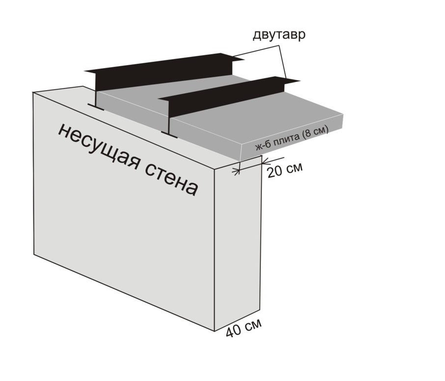

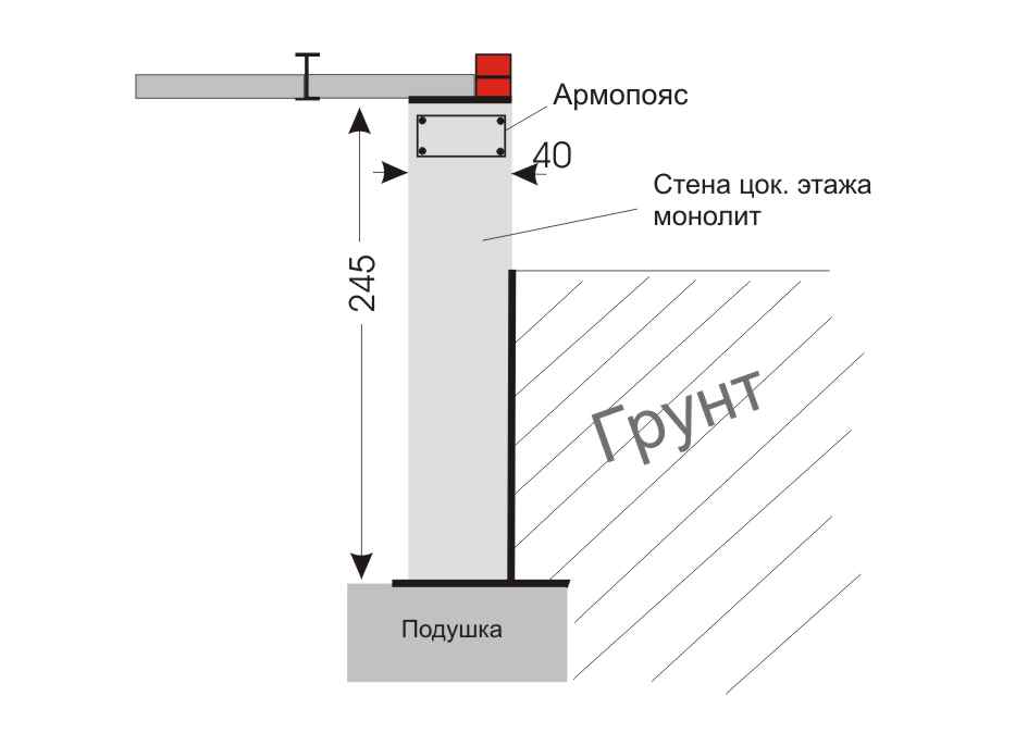

Ну а почему скажем нельзя положить (залить) плиту одной стороной на балку - а другой на стену
? Ведь речь идет о перекрытии цокольного этажа, стена которого - монолит 40 см шириной и высотой 2.45, заканчивающаяся армопоясом. И уже потом идут балки перекрытия....Как на рисунке в следующем сообщении (ниже).
Вот меня волнует вопрос - мы считаем что 200 кг бетона ляжет на погонный метра балки...но это ведь не так....ведь сама плита что между двутаврами - она же не будет "висеть" на двутаврах. Она будет опираться (как и двутавры) на несущие стены...притом с каждой стороны по 20 см минимум. И она тоже (как не крути) будет нести внешнюю нагрузку. Там будет арматура ( та что вдоль балок) работающая на растяжение.
Кроме того, арматура та что перпендикулярно двутаврам будет варится к нижним полкам, а потом вязаться с арматурой которая лежит вдоль двутавров и заходит по 20 см на несущие стены. Тоесть в принципе, нагрузка будет распределятся не только по балкам - но и по плите между ними....

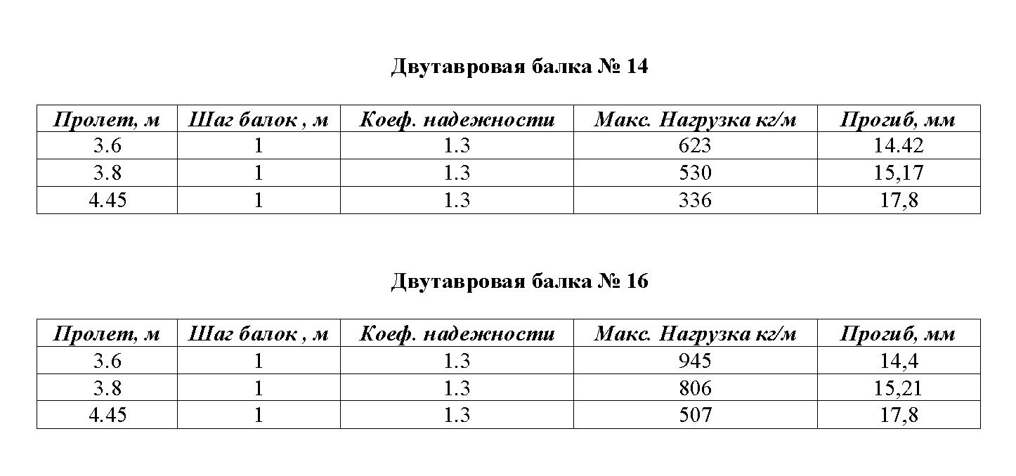

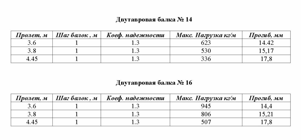

Вот, посчитал балки для пролетов в моем проекте используя программу "Балка" - смотрите таблицу. :).
Получается следующее.
Если взять за основу нагрузку 500 кг/м2, учитывая вес бетонной плиты 200 кг/м2 (я не думаю что плита будет давать такую нагрузку на двутавр, ведь две ее стороны лежат на двутавре – а две другие на несущих стенах; нагрузка 200 кг/м2 будет если просто положить плиту на двутавры - исправьте меня пожалуйста если я не прав!), то самым простым вариантом будет использовать балку № 16 и укладывать ее как на рисунке вначале топика.
Но я бы наверное сделал по-другому. А именно:
- пролет 3.8 м – балка №14 через 95 см
- пролет 4.45 – по сторонам балки на расстоянии от стен 95 см. А между ними (среднюю часть) – 5 балок №14 через 80см (проходит по нагрузке 473 кг/м2, но правда с коеф. надежности 1.1)
Прокомментируйте пожалуйста!
