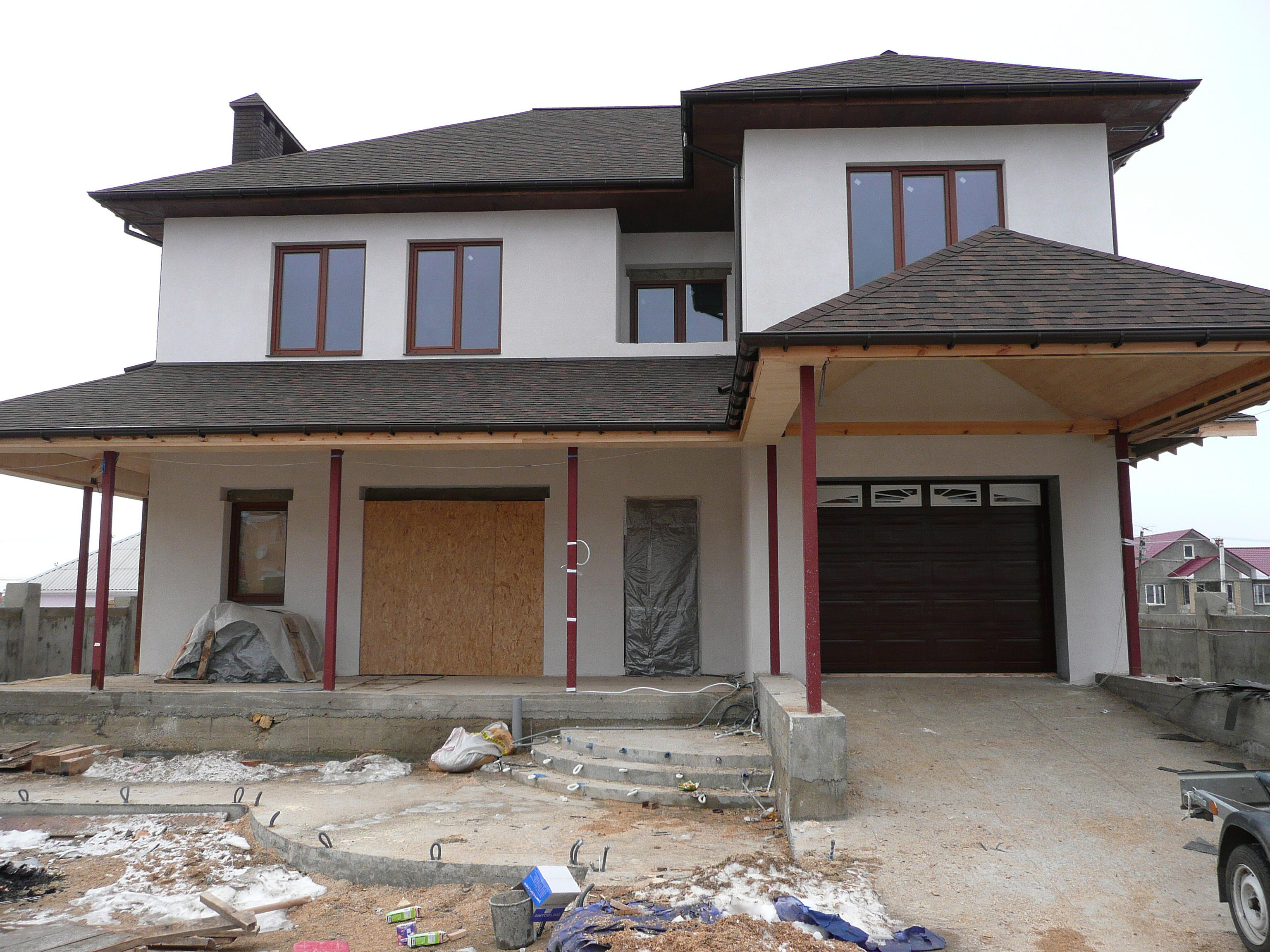

stas_odessa Опубліковано: 21 березня 2010 Поділитись Опубліковано: 21 березня 2010 По минвате- нет никаких возражений. Что касается пенопласта на ракушняке... А зачем? Нужно сразу думать (и серъезно думать) о принудительной вентиляции и т.д. Сугубо личное мнение- запирать ракушку пенопластом, по меньшей мере, странно. полностью согласен,поэтому свой дом из ракушки я сначала оштукатурил черновой штукатуркой,а потом термоштукатуркой,также ей утеплил все внутренние откосы,зимой было тепло и сухо 1 Посилання на коментар Поділитися на інших сайтах More sharing options...
Корнил Опубліковано: 22 березня 2010 Автор Поділитись Опубліковано: 22 березня 2010 полностью согласен,поэтому свой дом из ракушки я сначала оштукатурил черновой штукатуркой,а потом термоштукатуркой,также ей утеплил все внутренние откосы,зимой было тепло и сухо Скажите,а какая толщина термоштукатурки по наруже у вашей стены? Посилання на коментар Поділитися на інших сайтах More sharing options...
stas_odessa Опубліковано: 22 березня 2010 Поділитись Опубліковано: 22 березня 2010 Скажите,а какая толщина термоштукатурки по наруже у вашей стены? толщина в среднем 2-3 см,изначально, почитав отзывы и поездив по готовым обьектам хотел использовать турецкий термовер,но не успел купить и турки прекратили поставки,пришлось брать умку,она ближе всего по качеству к термоверу,но вроде турки должны быть на выставке в Киеве,можно пойти посмотреть,учитывайте,что мне сразу сделали чистовой слой под короед барашек,так,что я сразу еще получил отделку,осталось только покрасить. Посилання на коментар Поділитися на інших сайтах More sharing options...
Sirenka Опубліковано: 23 березня 2010 Поділитись Опубліковано: 23 березня 2010 полностью согласен,поэтому свой дом из ракушки я сначала оштукатурил черновой штукатуркой,а потом термоштукатуркой,также ей утеплил все внутренние откосы,зимой было тепло и сухо Подскажите, какой толщины стены из ракушки? Внутри тоже штукатурили или ГК? Посилання на коментар Поділитися на інших сайтах More sharing options...
stas_odessa Опубліковано: 23 березня 2010 Поділитись Опубліковано: 23 березня 2010 Подскажите, какой толщины стены из ракушки? Внутри тоже штукатурили или ГК? толщина стены 40-45 см+штукатурка,внутри штукатурил раствором с добавлением sika mix(заменитель извести),все внутренние откосы окон и входных дверей сделаны умкой. Посилання на коментар Поділитися на інших сайтах More sharing options...
