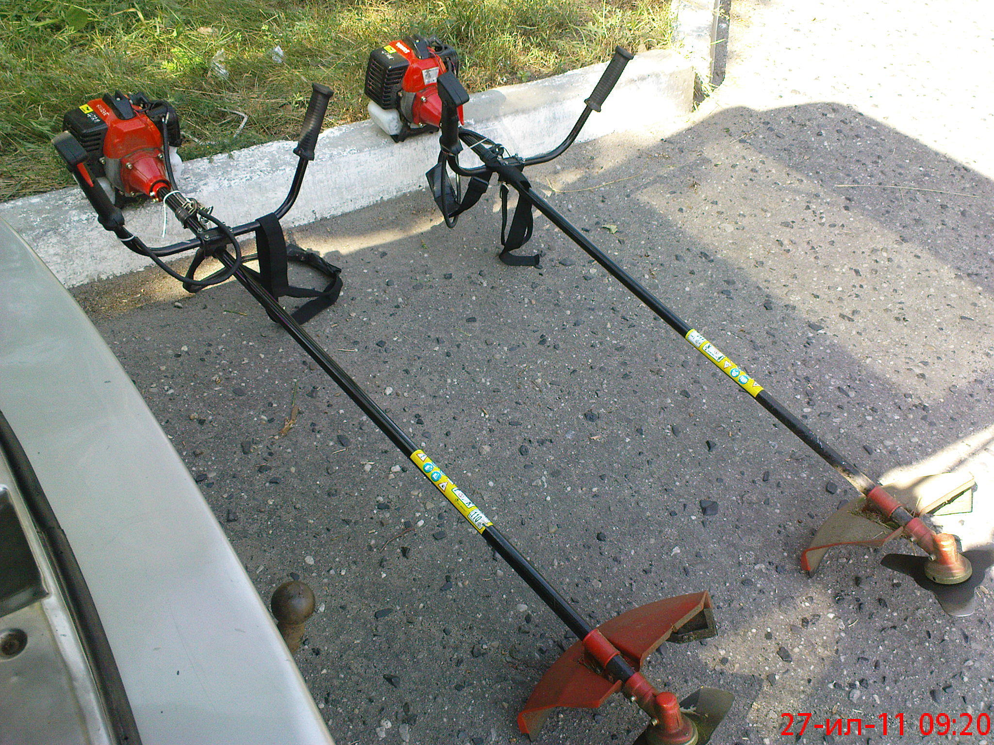

AVB Опубліковано: 31 липня 2011 Поділитись Опубліковано: 31 липня 2011 Купил Эксперта в Эпицентре - 1,68 л.с. за 889 грн Часа два погонял на холостом ходу с периодическими прогазовками, потом - выкосил примерно 5 соток (стальным ножом). Ушло около 3 л бензина - это на заросший сорняками участок. В процессе один раз поймал камень - на одном из лезвий получилась хорошая зазубрина. Посилання на коментар Поділитися на інших сайтах More sharing options...
Ceftriacson Опубліковано: 1 серпня 2011 Поділитись Опубліковано: 1 серпня 2011 Подбираю мотокосу. Дорогую брать не хочу, т.к. объемы покоса будут небольшие. Сейчас колеблюсь между Эпицентровским Экспертом за 700 грн и Байкалом за 800. Что скажет многознающий олл? Кому отдать предпочтение? Байкал вроде помощнее, но как у него с надежностью? и есть ли в Киеве сервис по нему? у меня гуд лак за 700грн косит отлично Как по мню шо Эксперт шо Байкал шо штурм ,енергомаш ,тайга и т.д Одно ито же все китай Разница токо в обьеме двигателя и аксесуарах +сервис Осюда цена Посилання на коментар Поділитися на інших сайтах More sharing options...
v5v8 Опубліковано: 1 серпня 2011 Поділитись Опубліковано: 1 серпня 2011 Купил Эксперта в Эпицентре - 1,68 л.с. за 889 грн Часа два погонял на холостом ходу с периодическими прогазовками, потом - выкосил примерно 5 соток (стальным ножом). Ушло около 3 л бензина - это на заросший сорняками участок. В процессе один раз поймал камень - на одном из лезвий получилась хорошая зазубрина.По бензину круто получилось(гляньте на нагар на свечке, должен быть светлокоричневый) могёт карбюратор регулировать надо. У меня 100-120гр на сотку. youtu.be/I1uFHXTkycM Нож - это расходник, подрехтуйте молотком и вперёд . Смажте вал в штанге и напихайте смазку в редуктор. 1 Посилання на коментар Поділитися на інших сайтах More sharing options...
AVB Опубліковано: 2 серпня 2011 Поділитись Опубліковано: 2 серпня 2011 По бензину круто получилось(гляньте на нагар на свечке, должен быть светлокоричневый) могёт карбюратор регулировать надо. У меня 100-120гр на сотку. Я думаю - еще смотря что косить У меня сорняки чуть ли не с меня ростом и в палец толщиной... Смажте вал в штанге и напихайте смазку в редуктор. Это сразу сделал Посилання на коментар Поділитися на інших сайтах More sharing options...
v5v8 Опубліковано: 2 серпня 2011 Поділитись Опубліковано: 2 серпня 2011 Я думаю - еще смотря что косить Но не настолько же. Уже второй раз посылают косить на предприятии закреплёную територию бензокосами. Так вот одна жрала в два раза больше другой. Цаз уже в норме, поднастроил. Посилання на коментар Поділитися на інших сайтах More sharing options...
