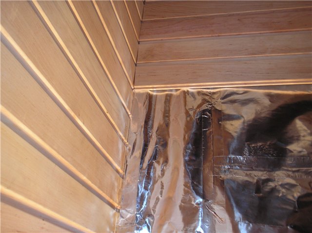

после того как каркас готов, начинаем обшивать вагонкой потолок, фальгу крепим степлером, потолок утепляем мин.ватой.

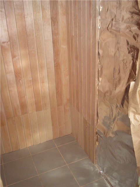

стены. закладываем утеплитель
после степлером крепим фольгу и начинаем бить вагонку

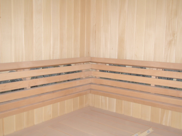

дальше каркас для полок
каркас для полок
брусы которые контачат с вагонкой, прикручиваются саморезами через вагонку в каркас который находится за вагонкой, предварительно я рассчитывал в каком месте и на какой высоте будут брусья.

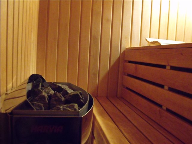

провод в гофре к каментке, откосы сделаны и дверь уже установлена

Скажите, а Вы светильник подбирали с определенным классом защиты?

обычный светильник металл со стеклом куплен в электротоварах, но выкинул все резиновые уплотнители, что бы при нагревании не выделяли яд, так же покупался специальный - харвия для саун, который не успев установить развалился.. потом окультурил деревянным абажуром, на фото в начале видно что из этого вышло.

На каркас, поверху фольги, надо было нашить планку,хотя бы 15-ку, а на неё крепить вагонку. Тогда бы был вент.зазор и кондесат на фольге не будет контактировать с вагонкой.
Ну и надо было сделать зазор между полом и краем вагонки, а то будет литься вода на каменку, мыться полы в сауне, вагонка будет "тянуть" эту воду и со-временем чернеть снизу.

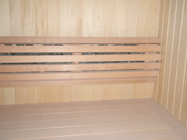

Каменка вплотную к лежаку не есть гуд...
а так;)
зазор около 15см
Там сзади - камни? Если да, то зачем? У меня подспинник так прогревается, что прислоняться приходится не с первого раза, привыкая.
Таки камни. Это ж "тюненх"! Не отставайте от моды!
Сорри, честно - даже не предполагал, думал может для спинку погреть дополнительно :oops:
Глядя на хозяина бани, толстокожим его не назовешь. Хотя... Может человеку острых ощущений не хватает? Нам же не трудно их обеспечить?
