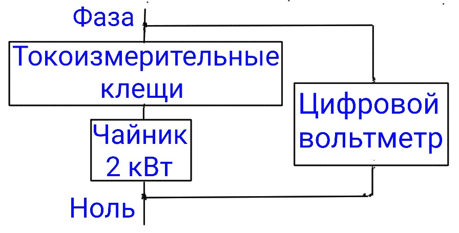

Вчера у меня сдох один из трех одинаковых автоматов на 20А (вводной) фирмы enext. Недавно он отрубился ни стого ни с сего, без особой причины. Вчера еще раз, начал выяснять причину. Судя по всему, ухудшился контакт внутри автомата, он перегревался даже при небольшой нагрузке (2кВт чайник), падение напряжения на нем было около 540мВ. От этого он и нагревался, и соответсвенно отрубался по температуре. Проверил падение в пределах провод-клема (тоесть контакт провода с автоматом) - 0мВ, тоесть контакт провода отличный, и зажат норм был. Поработал он около 2лет, средний тик у него был с десяток ампер, перегрузов никогда не видел, так как в этой же линии стоит другой автомат на 16А, так что он бы отключился бы раньше. Два других аналогичных автомата при той же нагрузке дали всего 21мВ падения, что вобщем то ерунда.

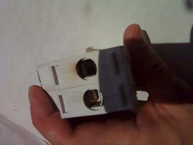

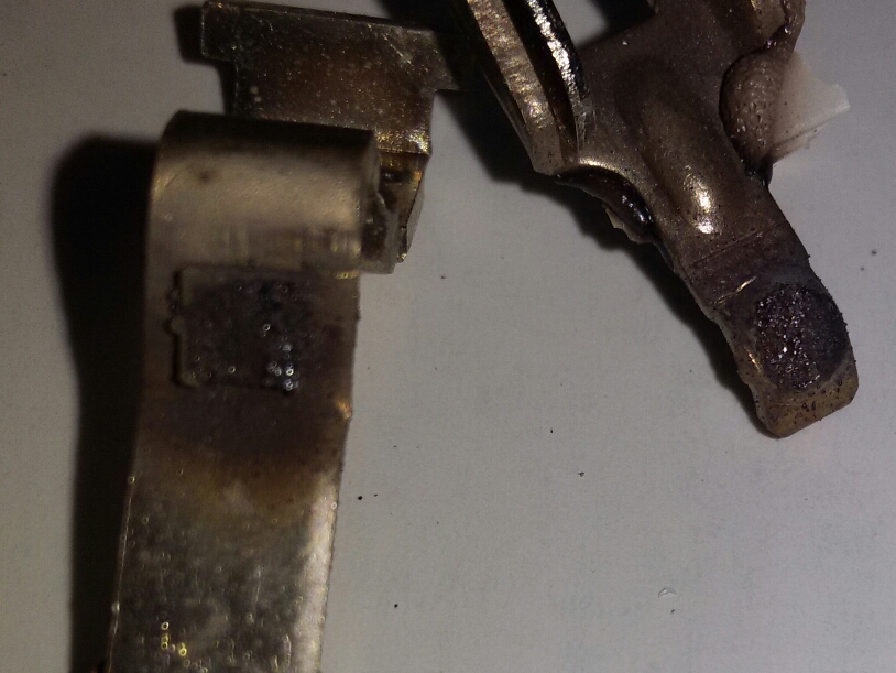

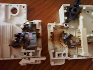

Только что разобрал автомат. Мое предполодение подтвердилось - контакт размыкателя обуглился.
Вцелом, качество всего остального не такое уж плохое. Проверил надфилем - все токоведущие части сделаны из меди (ну по крайней мере желтый метал). Ну разумеется кроме термопластинки.
Если бы покрытие контактов было бы качественным (если оно вообще было) - было бы вообще нормально.
Конечно количество деталей впечатляет, целая кучка мусора получилась.
Я одного не понимаю, вот серйозно. Представте сколько нужно сил и средств вложить чтобы создать предприятие по выпуску этих автоматов, и при этом сэкономить на копеечных контактах, что в итоге пеечеркивает вообще все эти усилия на ноль...
Контакты вовсе не копеечные, а очень даже из драгметалла. А драгметалл стОит куда дороже меди. А если еще умножить на объем выпуска - то экономия средств очень существенная набегает. Это и отличает качественный продукт от массогабаритного макета, но подешевле.

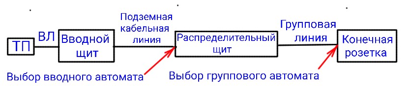

.Хата - это квартира или частный дом?
Стандартный путь - мерять сопротивления линий, считать токи КЗ и смотреть - что получается, и можно ли улучшить ситуацию (в том числе с селективностью). Обычно получается, что селективность отходит на второй план, а на первый выходит защита групповых линий от КЗ, и нужно много мелких линий.
Места измерения линий при выборе автоматов (миниатюра)
Схема измерения сопротивления линии (миниатюра)

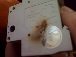

Сегодня снял, не знаю как оно работало.
Рубильник ИЭК на 63А, подвод (сразу со счетчика) закручен был хорошо - алюминий 6 кв мм. Нулевой провод
Максимальное потребление теоретически могло быть до 7кВт (кондюк, микроволновка, стиралка, утюг)

Грелся не провод, а именно чтото внутри. Провод уже от внутренностей нагревался

ИЭК свыше 1 киловата нихрена не держит , со временем начинает греться и плавиться .
хлам вобщем
заем вообще покупать ИЭК если есть Siemens?
